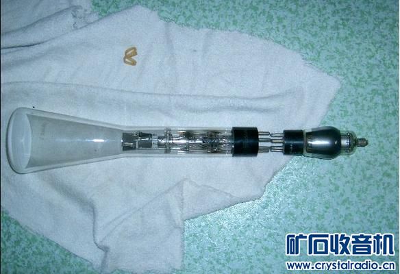

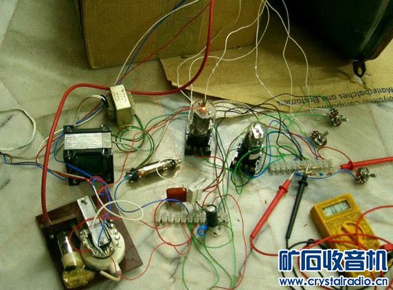

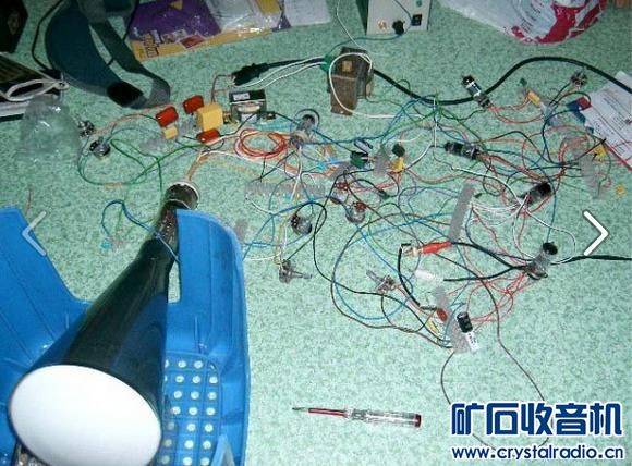

2006年电视机的实验。实验的开始其实是从一台英国小型的示波器线路找到用一颗五极管EF91产生齿波线路简单就开始实验,开始是我用了一只示波管DG7-36这只管也是从大舅那里得到的香港无线电世界杂志里看到,然后在ebay买下示波管。(当时有工作做,有薪水). 这只管银幕是平面的3寸大,高压需要1500V,我只用1000V.我只用一个EF91做齿波震荡,示波管Y没有放大可以看到波形,那是很高心,就开始做电视机的念头,接下来又加了一个EF91做场震荡,用一只6BL8做视部放大,在用ECC81做视不输出,和同步分离给连个EF91. 开始是真不敢相信有图像显像在银幕,因为那是没有考虑视部放大需要宽频图像有点模糊。
加下来做的实验全部忘了。也没有记下什么线路。还真怀念那种青色电视荧幕。

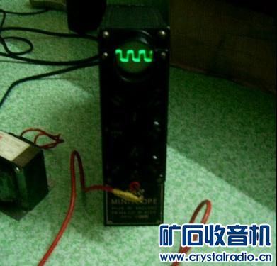

EF91齿波震荡是参考这个示波器的。后来太感激这个示波器,所以就用了几个月薪水买下差不多全坏的这个示波器,我也换了很多东西才修好。电源变压器烧了,电容器全部漏药。
GEC mini scope
GEC mini scope

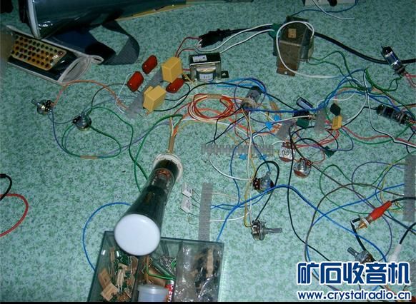

这个是第一个实验,EF91 两颗 , ECC81 一颗, 6BL8一颗, DG7-36示波器。
第一个实验
第一个实验

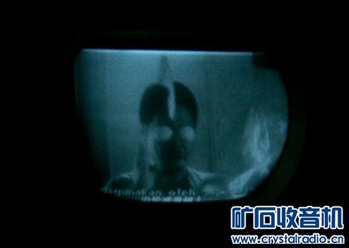

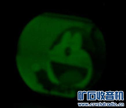

从这个电视显示的小叮当卡通。

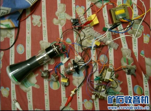

经过改善,换上2AP1 (好像5SJ38)1.5寸小银幕
装上拜托妹妹从美国帮我买的黑白示波管5BP4(超贵几个月的薪资又要省吃省喝)
早期示波管906 没有喷碳

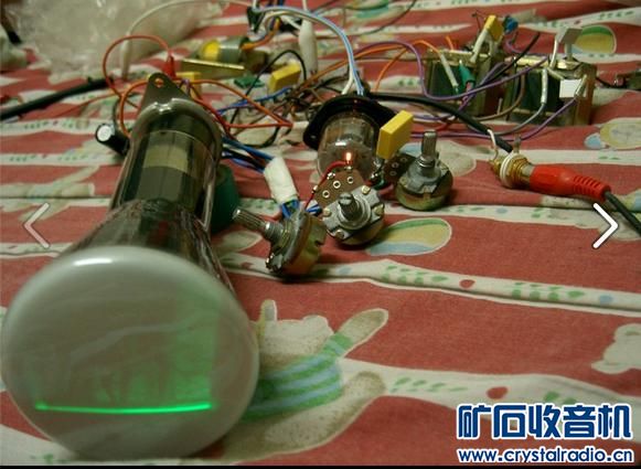

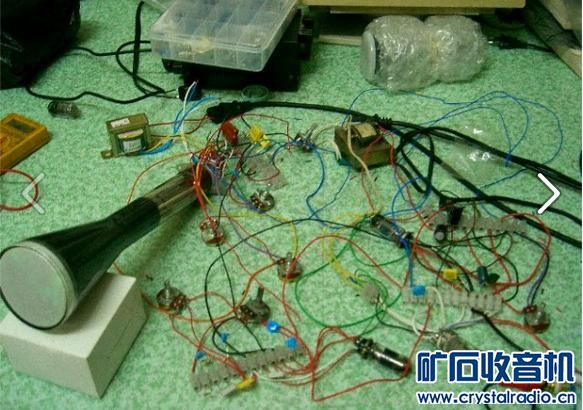

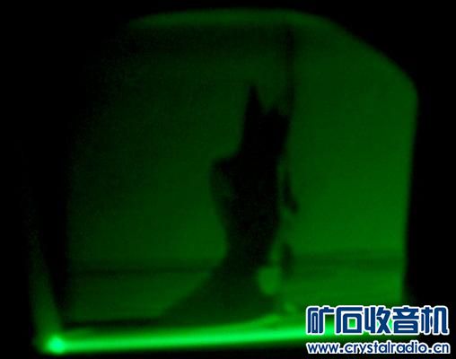

单管电视机,这个效果不是很好,可能太简陋了。

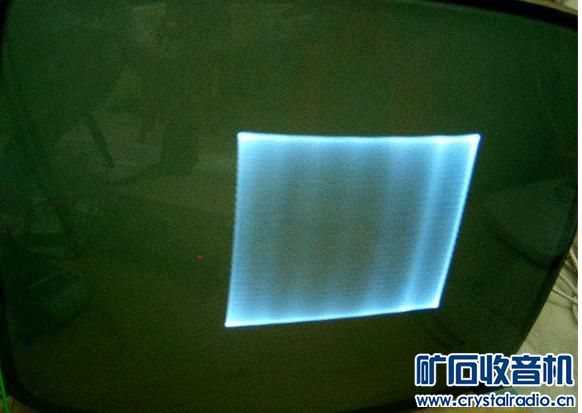

590UB4 黑白20寸左右显像管 ,需要16000-18000V (我是了在18KV左右)

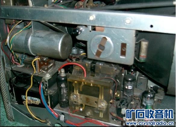

ECKO TMB272 英国电视机 ,之前拜托英国朋友在ebay买的,整整或了3-4个月的薪水买的。
里面播放的是周星驰咸蛋超人 这台电视是405线的我把行震荡占时跳高了来播放625影片。

这些线路都在2006年实验的很多我都忘了我曾经有画在一张纸寄给美国朋友,我翻查我以前的电邮,我只找到他用我的设计做了一些改变的电路图。今天我发太多相片不能在发,明天我才发过来。我的电视线性不是很好,图像有点走形,我逼EF91输出比较大的齿波而照成的。因为要显示简陋就不加放大器。
我有想要在实验电视机,因为最近辞了工没有剩很多钱,需要找一些工作,帮人修理什么的,等我收到钱我在从新做电视机实验。那是在发多点资料给大家一起来玩。

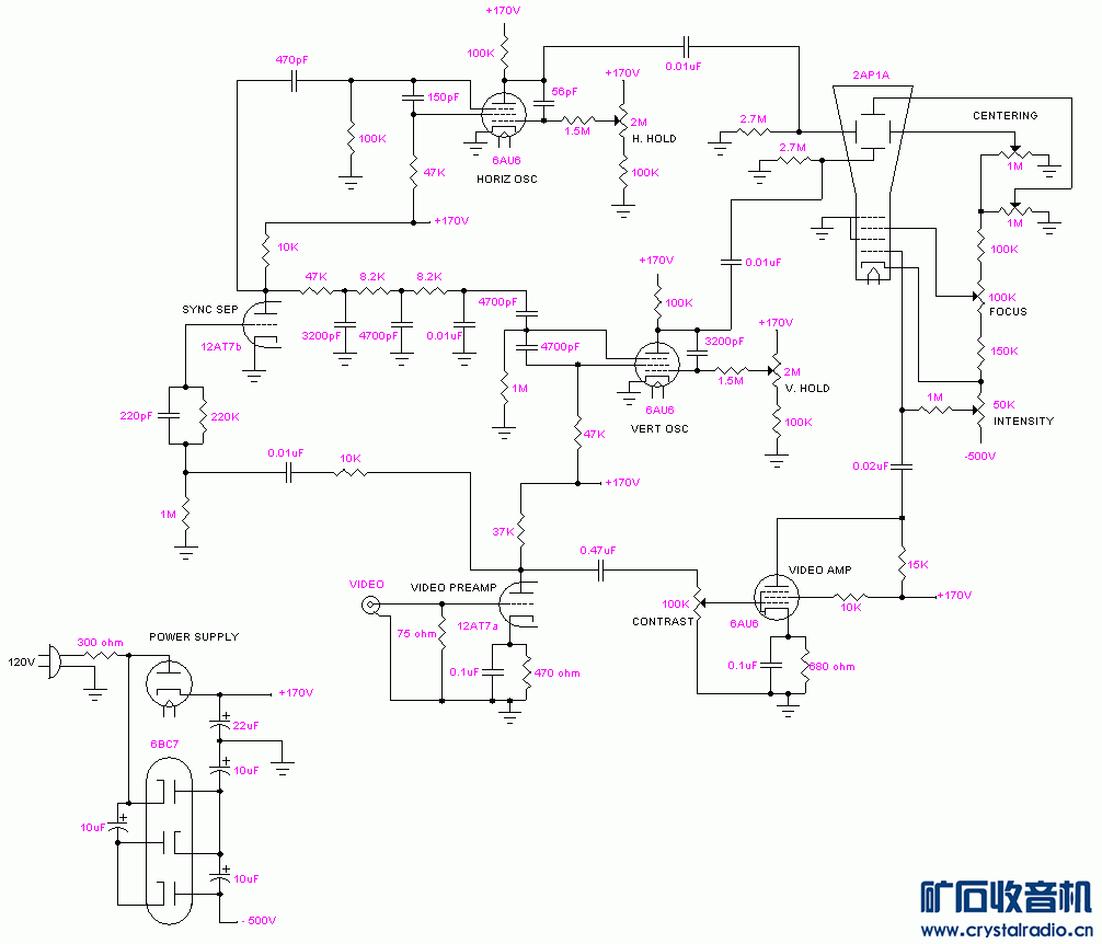

 楼主| 发表于 2012-5-9 14:04:54 | 显示全部楼层
liukai163 发表于 2012-5-9 00:42
非常感谢楼主!    我现在也在研究示波管电视     有不懂的地方还希望您多多指教
有的只有这个线路图,这个线路图不是我画的,是我给一个美国人,他把它给成他有的零件。我的是有用变压器隔离,不建议用热板,我的是用半导体二极管整流。

6p1p 发表于 2012-5-9 14:04
有的只有这个线路图,这个线路图不是我画的,是我给一个美国人,他把它给成他有的零件。我的是有用变压器 ...
感激不尽啊     非常珍贵的资料      珍藏了!
