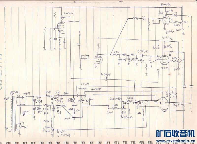

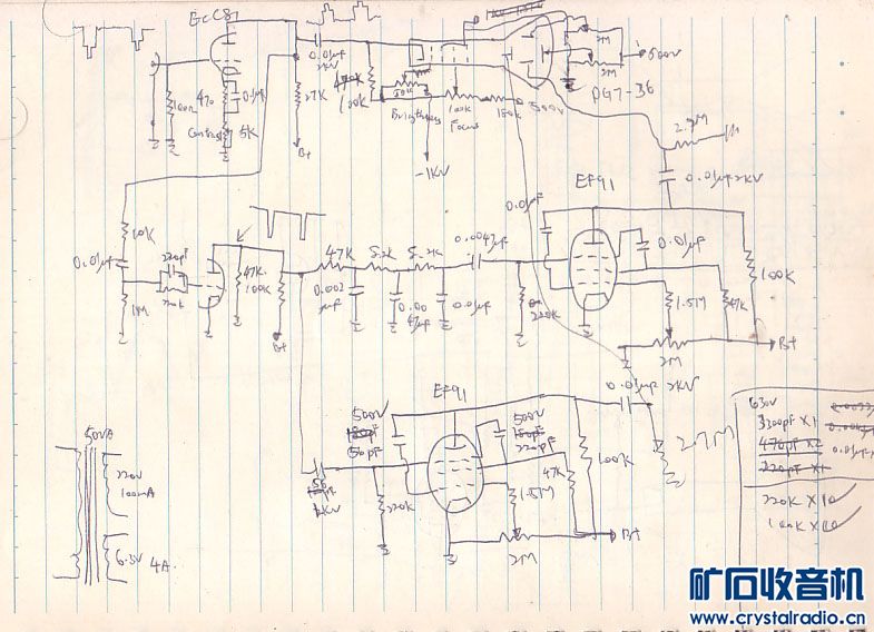

@6p1p
单管电视机有电路图么?
 楼主| 发表于 2015-6-7 04:53:37 | 显示全部楼层
网络消费者 发表于 2015-6-5 02:36
没有看到偏转线圈。
这些示波管都有内置偏转电极不需要偏转线圈。
 楼主| 发表于 2015-6-7 05:16:14 | 显示全部楼层
90999 发表于 2015-6-7 01:01
@6p1p
单管电视机有电路图么?
单管示波管电视机同步讯号太弱了有同步问题。不实用需要修改。。我用的是12脚管里面有1个5极管,和2个2极管。电子管是6M11。这些线路图都是10年前我实验的当时我是半懂半不懂的情况去实验线路都是草稿线路有严重错误的,我也不记得当时我修改了什么,给大家做参考吧。
第一个实验我是用了ECC81做视频放大和同步放大,这个视频放大有严重不平衡。不过显示了图片非常高兴。场震荡和行震荡都是EF91都是抄GEC 示波器线路在修改的。
第2次实验我用了 6BL8、ECF80代替了 ECC81 其他一样。效果比较好。
第3实验是用单管6M11 同步分离有问题。
