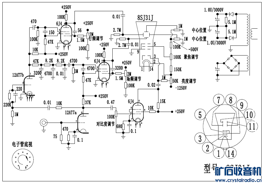

发表于 2016-5-17 22:12:33 | 显示全部楼层
不错。我的图是
发表于 2016-5-17 22:18:19 | 显示全部楼层
我的图纸
我的图纸
发表于 2016-5-17 22:19:54 | 显示全部楼层
好像扫描的线性不是很好,还有同步分离也有点不好,望众老师指点

 楼主| 发表于 2016-6-8 22:54:13 | 显示全部楼层
ek0228 发表于 2016-5-17 22:18
你好,这个线路是我2006年乱搞出来的。扫描线性不好是因为那个齿波振荡器要输出很大的电幅。可以加一个放大级,或者改为推免式推示波管这样应该会解决线性问题。至于同步我想应该是当时候同步分离是我乱抄书本的线路。可能是输出电压幅度不够。这个可以用示波器看看。我最近由于工作上遇见麻烦也没有时间玩这个。有机会我会在从新设计改进。
