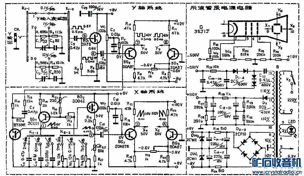

6年前自制示波管电视机。(简陋型)

电路里没看见调台的部分,或中频线圈,怎样收台呢?
 楼主| 发表于 2017-7-11 18:51:04 | 显示全部楼层
不能收台,视频是从DVD机接的。
