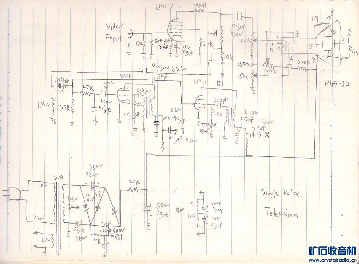

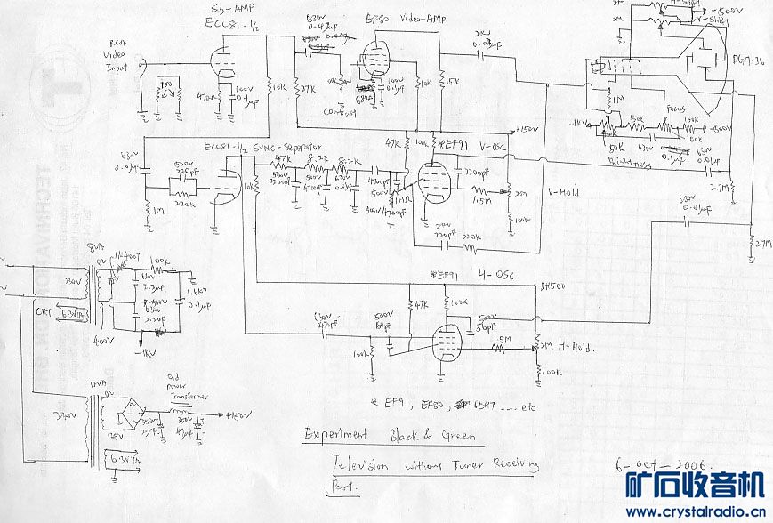

6年前自制示波管电视机。(简陋型)

我的电视机不是用这个图,我是碰巧用上那个GEC 小示波器里的线路改的。

我发电邮给美国朋友,他还收着我的线路,他发给我了。
最早期的实验线路。
单管电视机(连示波管就是2管)

频率不高应该还ok。我原本是做示波器到最后变电视机    。那时我是乱接的,我还用鳄鱼夹夹着示波管脚,1500V朋友还劝我说很危险。那是心急刚买了3BP1,没有管座就这样直接做实验。

加了视频,
最早期的实验,DG7-36 1000V
http://v.youku.com/v_show/id_XNDAwNjM4MTQ0.html
第2次的实验提高了DG7-36电压 1500V
http://v.youku.com/v_show/id_XNDAwNjM0Nzg4.html
测试 3BP1 示波管,1500V 偏转电压需要比较高,调高了齿波振荡输出图像也开始走形了。
