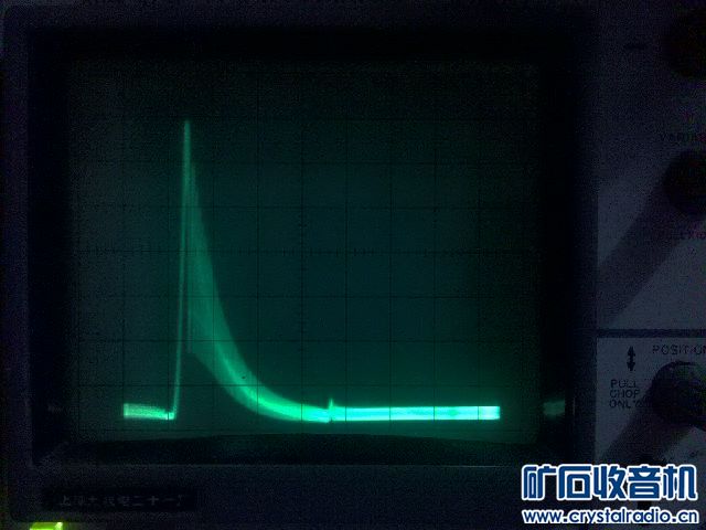

发表于 2012-5-5 04:50:38 | 显示全部楼层
12M晶振波形的图片。
我仿造LZ的扫频仪似乎出来的波形上下有点不对称,导致基线很粗。。
 楼主| 发表于 2012-5-5 07:38:26 | 显示全部楼层

发表于 2012-5-5 08:12:21 | 显示全部楼层
这个图,看起来真的有点不正常呢!

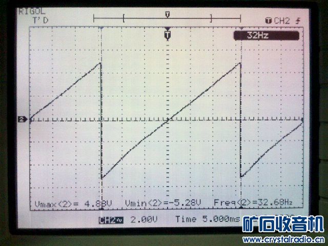

发表于 2012-5-5 08:23:06 | 显示全部楼层
看看波形倒是不错  者分别是做高频率、最低频率、锯齿波。
 楼主| 发表于 2012-5-5 09:36:20 | 显示全部楼层
xuda 发表于 2012-5-5 04:50
12M晶振波形的图片。
关掉频标再看看波形怎样
 楼主| 发表于 2012-5-5 09:40:19 | 显示全部楼层
求知无足 发表于 2012-5-5 08:12
这个图,看起来真的有点不正常呢!
我这扫频仪更换了变容二极管,图像还是失真,嗨!找不到存在问题的原因了,只好将就用吧。
发表于 2012-5-5 10:12:26 | 显示全部楼层
先使用起来,经过一段时间,心里就有了进一步改进的方向。
发表于 2012-5-5 10:13:22 | 显示全部楼层
这些波形,看起来都很好的。

发表于 2012-5-6 12:57:38 | 显示全部楼层
suhonggui 发表于 2012-5-5 09:36
关掉频标再看看波形怎样
我没做频标。。。  检波电路用的就是您帖子里的是倍压式的。。
检波电路里的二极管是不是得配对一下,我觉得基线粗跟那俩二极管压降不一样有关系。。
中午试试看。。
