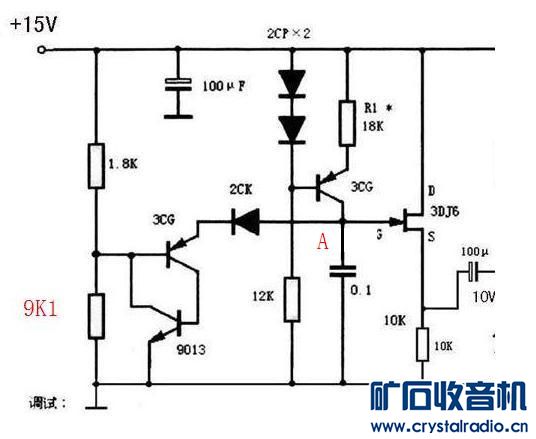

发现一个问题,我做的这个扫频仪采用的双管模拟BT33锯齿波发生电路,锯齿波电压幅度有10V,但线性很差,扫描的图形在屏幕的左边压缩,而右边拉伸。为解决此问题,我更换过多次晶体管,但仍然解决不了线性问题,后改用BT32,线性好了,但锯齿波电压只有7V,致使示波器横扫线不能到边。不知还有什么线性好且输出电压等于10V的锯齿波电路。

锯齿波线性不好,与用不用单结晶体管关系不大。实践证明,用双管模拟BT33,一样可以得到很好的线性锯齿波,并且幅度足够大。如果用+15V电源电压,那么是可以得到12V峰峰值的线性锯齿波的。这部分电路,影响线性的,从电路分析就可以看出有几个方面,一是恒流源电路的性能(这最重要。这只恒流管,要选线性好,饱和压降小的管子,并且一定要耐压足够。两只作为稳压管的二极管,最好是用两只高频硅管的E-B结或是一只绿色的发光二极管,而不能用1N4001等整流二极管)二是两只双管模拟电路中的管子,要选开关性能好,线性好,饱和压降小,至关重要的是耐压足够(不能有软击穿现象)。三是场效应管的栅极不能有击穿现象。不要看这部分电路,就那几只元件,但只要有一只管子具有管道型击穿特性,这个电路的线性一定不好。而用BT33,如果经过挑选,也是可以在+15V电源电压下,得到10V以上的锋锋值的线性锯齿波的。
发表于 2012-4-23 17:12:26 | 显示全部楼层
另外 ,我看了一下这个电路,注意到双管模拟电路中的那两只分压电阻,上电阻用的是1K8,下电阻用的是8K2。这只下电阻,要换成9K1的。这样,还可以进一步增加线性锯齿波的幅度而不影响线性。
发表于 2012-4-23 17:18:58 | 显示全部楼层
这个问题,可以这样理解。锯齿波峰峰电压小,不会影响到示波器扫线不能到边。因为,我们可以正确调节X轴衰减器,使横轴扫线变长。但锯齿波峰峰电压小,是会严重影响到扫频振荡器的扫频范围的。

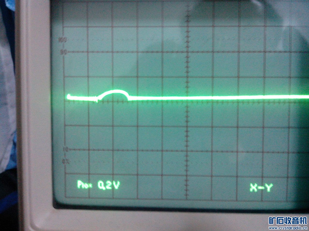

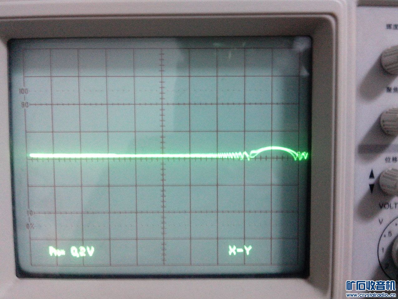

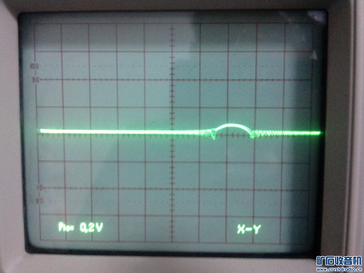

昨晚将锯齿波部分的所有晶体管包括变容二极管都进行了更换,还是没有解决问题,后来又用BT32试验,第一次将BT32的管脚接错,第二次改正过来后发现锯齿波只有4V了,可能是第一次接错后已将BT32损坏。但在4V时我也观察了频标线性,发现也有同样的变形。不知其他坛友的扫频仪是否有这个问题存在,现发几张频标在屏幕不同位置的照片,请大家看是否正常。 频标在左边.jpg 、频标在正中.jpg 频标在右边1.jpg 频标在右边2.jpg 频标在右边3.jpg

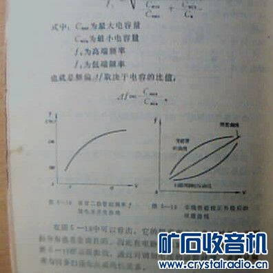

发表于 2012-4-24 18:08:20 | 显示全部楼层
用摄像头排了个图片,虽然看不太清,但也能看出,用变形锯齿波补偿变容二极管的c/v非线性。
BT-3在15Mhz范围内扫频时,频标之间的非线性要求不大于20%。
BT-15的指标要求在全扫时(最低频段0.5-60Mhz,最高频段840-1000Mhz),频标间最大与最小间隔之比不大于3.
由此看来,想采用模拟电路制作一台扫频线性良好的信号发生器,真不是一件很容易的事情。
从楼主的照片看,在要求不是很高的情况下,应该能满足需要了。高低端还是比较对称的。
