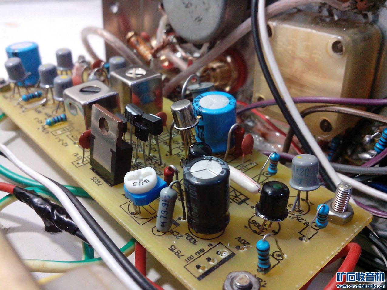

我也做了个简易扫频仪
the left hand side is a scr/ccs based sawtooth generator, and the right handside is a discrete version of mc1648.

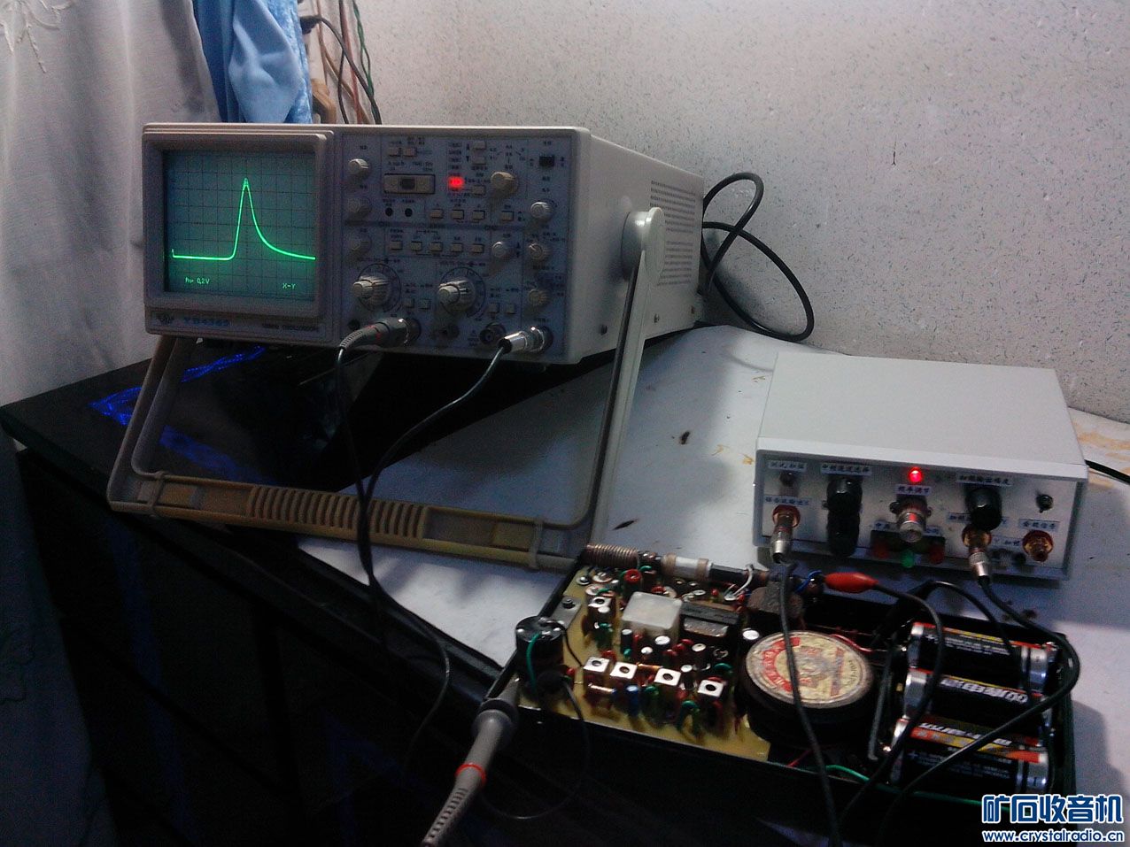

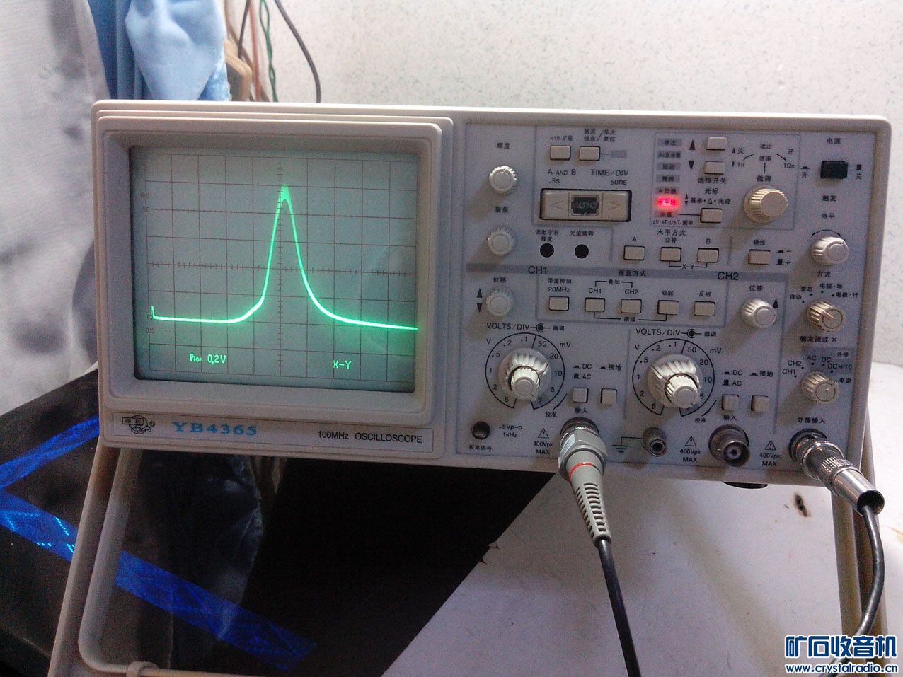

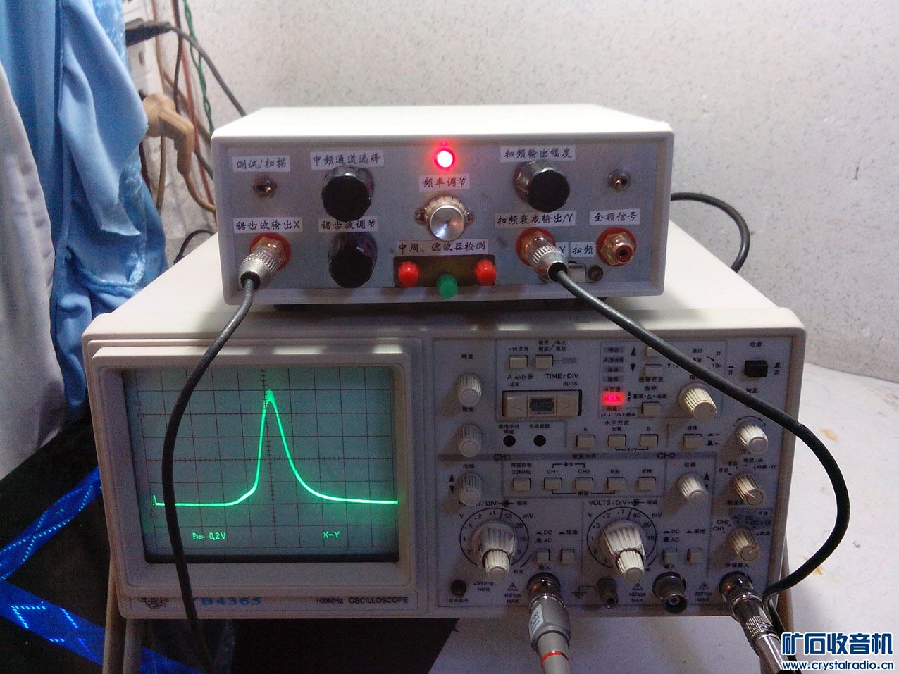

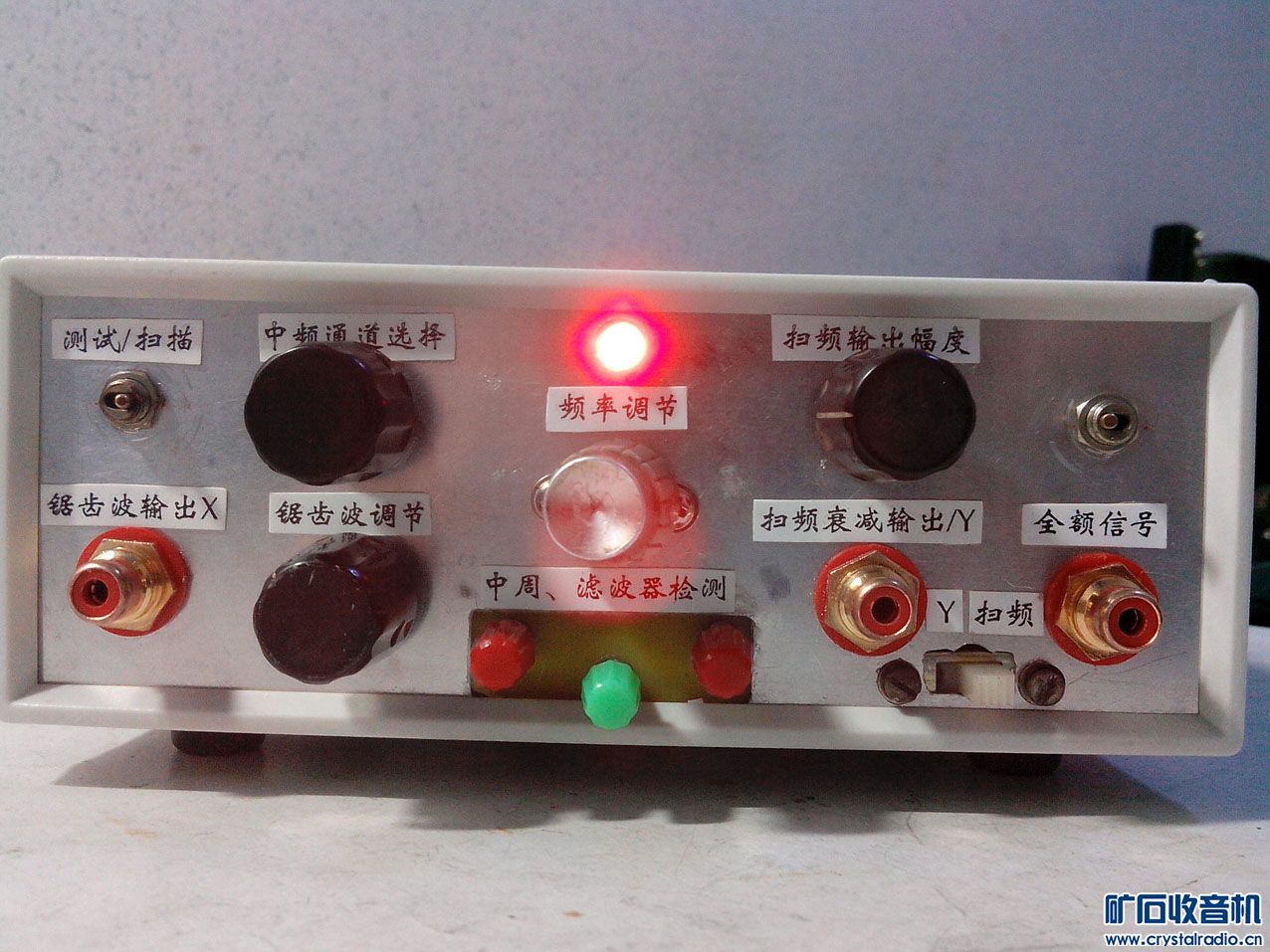

简易扫频仪面板上要调节的开关和旋钮太多,为了方便自己使用,昨晚给简易扫频仪面板贴了标签,并给我上次DIY两波段收音机进行了中频调整。[attachimg]1493772[/attachimg IMG_20120416_220612.jpg IMG_20120416_222041.jpg IMG_20120416_222117.jpg IMG_20120416_222056.jpg IMG_20120416_221855.jpg

苏老师又有新作,表示祝贺! 问一下苏老师,这个简易扫频仪,能显示465KZH和10.7MZH两个中频的特定波形么? ...
可以用于465KHZ和10.7MHZ中频调整。

做的真好。只是没有看懂电源供电部分苏大师为何不用7815或LM317.
