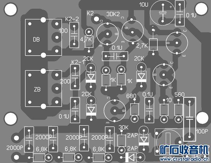

 楼主| 发表于 2012-7-20 16:34:03 | 显示全部楼层
zy_tu 发表于 2012-7-20 14:47
苏老师:最后那块频标板子你还用吗?麻烦苏老师将最后结论汇总一下,包括原理图和一一对应的印刷线路,和说 ...
频标电路板只包括红色框内的电路,测试中周及滤波器的电路是采用另一电路板制作,这块电路板有三个接线柱伸到扫频仪面板下方,这个很简单。至于频标振荡器实际是与扫频仪振荡器是一样的,465KC可直接采用TTF-2中周,10.7MC采用高频磁芯制作,用0.12漆包线绕9圈即可。频标振荡只是并联的是固定电容而不是可变电容器而已,分别调整振荡磁芯使其分别达到465KC和10.7MC即可,如达不到规定频率,可增大或减小其谐振电容使其达到规定的频率。PCB尺寸为:45*58毫米
尺寸为45*58毫米
尺寸为45*58毫米

发表于 2012-7-24 21:02:57 | 显示全部楼层
suhonggui 发表于 2012-7-20 16:34
频标电路板只包括红色框内的电路,测试中周及滤波器的电路是采用另一电路板制作,这块电路板有三个接线 ...
谢谢苏老师:我下载了,这两天出差,回来细细看,有问题再请教苏老师。
发表于 2012-9-2 19:25:48 来自手机 | 显示全部楼层
suhonggui 发表于 2012-4-24 08:37
昨晚将锯齿波部分的所有晶体管包括变容二极管都进行了更换,还是没有解决问题,后来又用BT32试验,第一 ...
楼主,你通过调整什么让频标从左到右的,我的扫频波形只能显示在屏幕左边,调整扫频信号部分的线圈和电阻都没作用。
 楼主| 发表于 2012-9-4 08:33:31 | 显示全部楼层
huiziman 发表于 2012-9-2 19:25
楼主,你通过调整什么让频标从左到右的,我的扫频波形只能显示在屏幕左边,调整扫频信号部分的线圈和电阻 ...
扫频波形靠左,是扫频信号偏低引起。

发表于 2012-9-12 20:19:44 | 显示全部楼层
suhonggui 发表于 2012-4-23 16:20
发现一个问题,我做的这个扫频仪采用的双管模拟BT33锯齿波发生电路,锯齿波电压幅度有10V,但线性很差, ...
我估计我的波形向左边压缩也是因为用双管代替BT33的原因,下次换个BT33试下。另外TTF-2的初级电感是多少呢?
