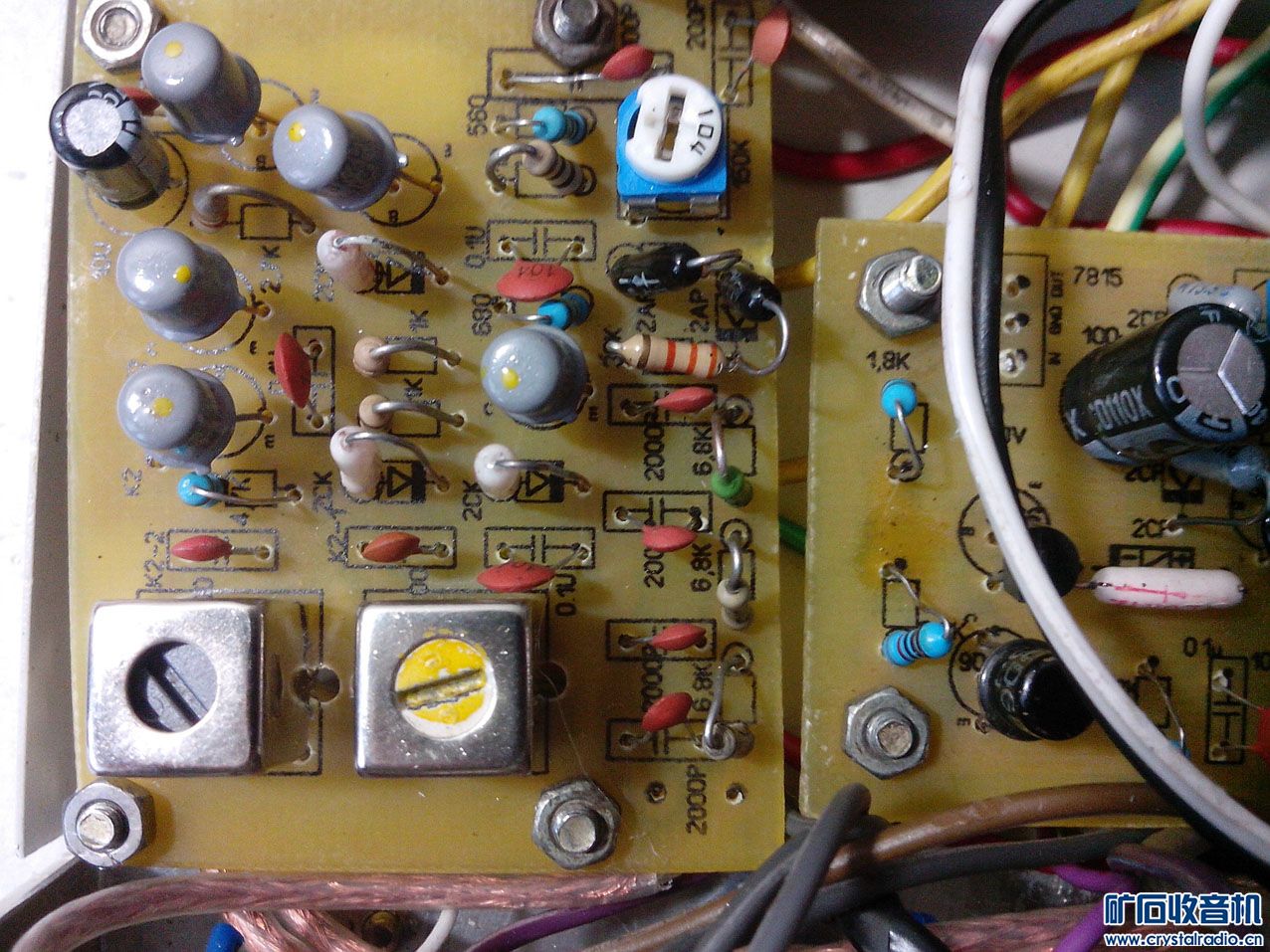

suhonggui 发表于 2012-4-18 11:14
我做事性急,速度是快,但不一定做得好,俗话说慢工出细活。
做的漂亮 PCB的字符是怎么弄上去的

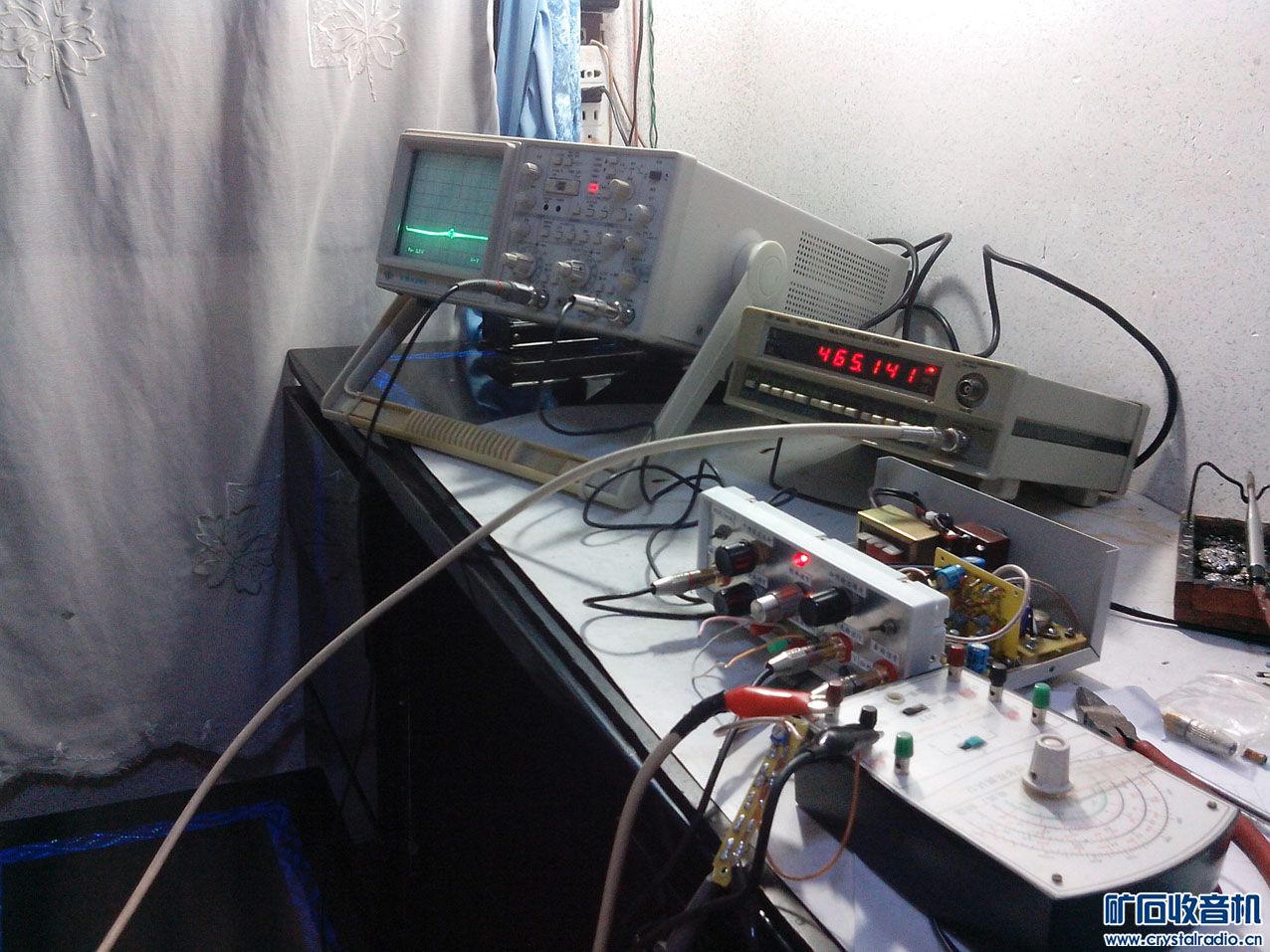

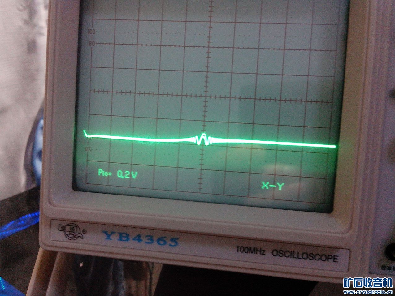

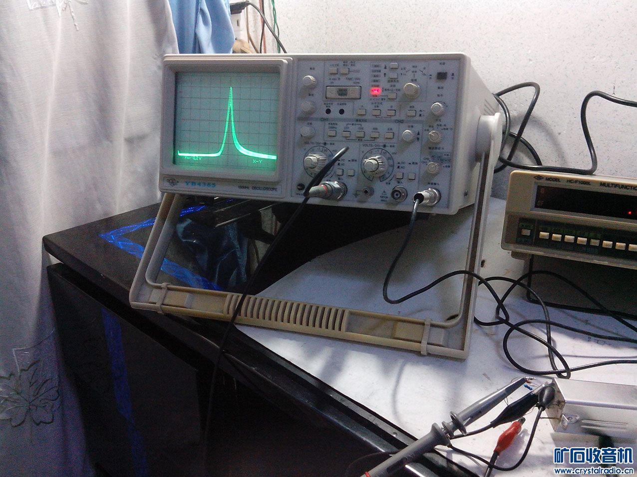

 楼主| 发表于 2012-4-19 09:54:49 | 显示全部楼层
HQPOS 发表于 2012-4-18 14:32

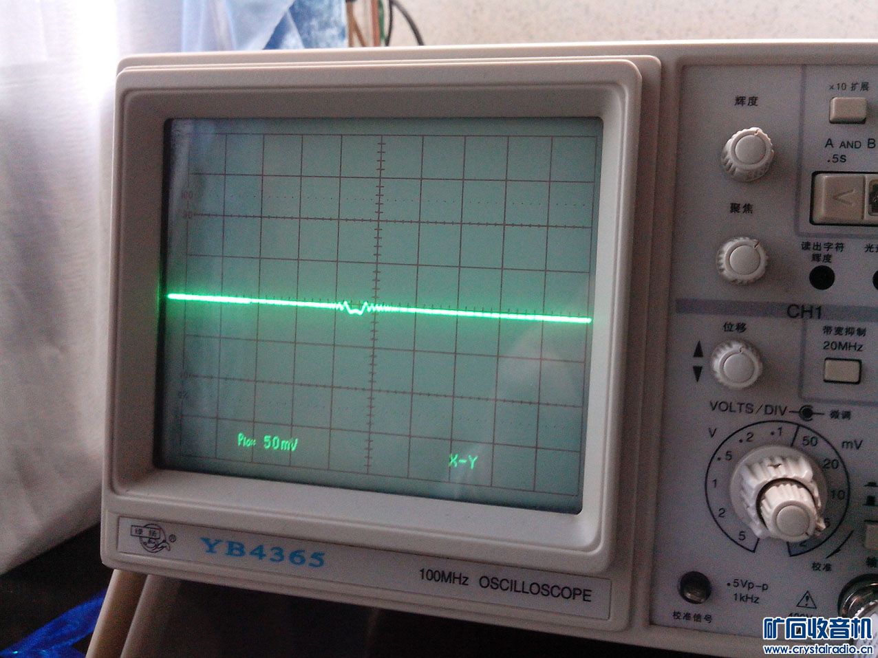

40#标的图都是我当时按照实际连接画的,不会有错;你的仪器扫频输出幅度也已经足够。再仔细查扫频的中心频 ...
昨晚按照求知版主和HQPOS 老师的办法对中周和滤波器进行了检测,曲线出来了,不过由频率计检测到的频率普片偏低,为了准确反映被测件的谐振频率,有必要搞个频标,把我的简易信号发生器作为信号源,搭接了一个低通滤波器,连接后频标出来了,看来下一步再正式搞个频标电路,并与扫频仪合为整体。请看图。

wys25251325 发表于 2012-4-18 23:42
做的漂亮 PCB的字符是怎么弄上去的
字符是采用热传印办法印上去的。

电路初步实验过,肯定没问题。扫频振荡幅度稳定,变化范围很大。互补推挽式射极输出器效果也不错,失真很小。

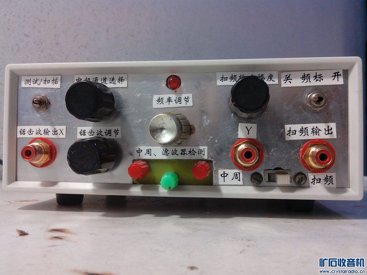

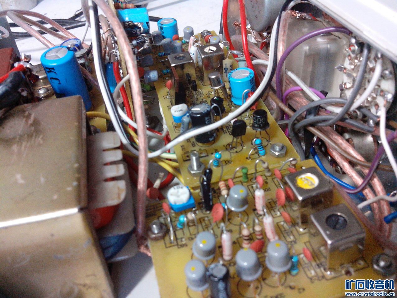

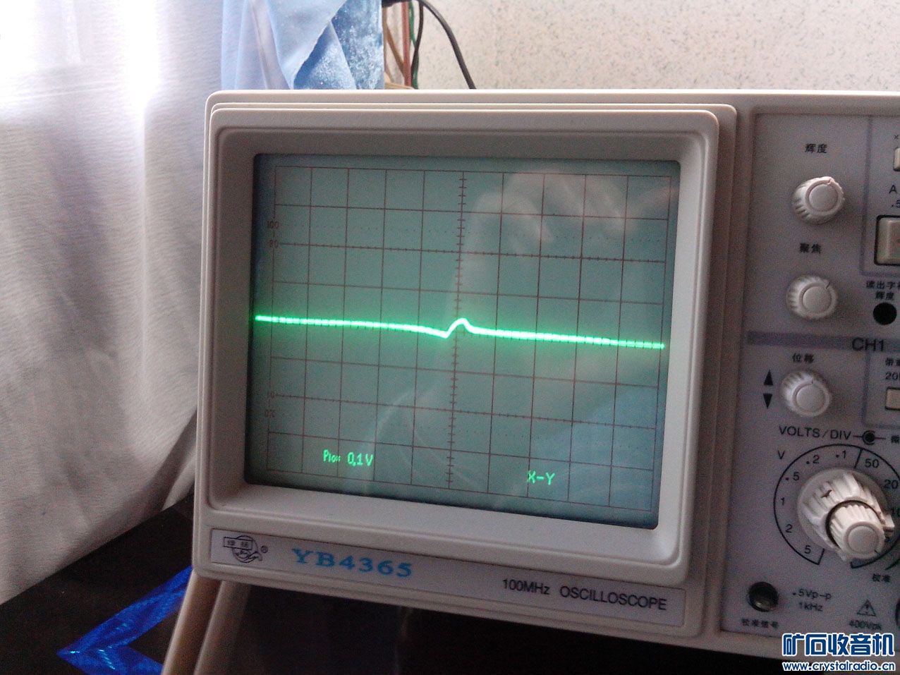

 楼主| 发表于 2012-4-21 21:32:46 | 显示全部楼层
suhonggui 发表于 2012-4-19 09:58
字符是采用热传印办法印上去的。
扫频仪外观.jpg 今天给扫频仪做了个频标电路,还是采用扫频振荡电路,只是将频率分别点固定在465KZH和10.7MZH。经过实际运用,感觉频标有些干扰通道图形,但能准确的将中频调整为标准频率。此机就此基本完工,整机电路图经过整理如下图。 完工的扫频仪完整电路1.jpg 465KZH频标基波.jpg 465KZH频标.jpg 10.7MZH频标基波.jpg 10.7MZH频标.jpg 频标电路4.jpg 频标电路3.jpg 频标电路2.jpg 频标电路1.jpg
