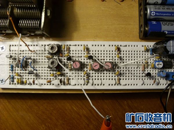

用面包板搭的双栅管调频收音机实验成功
由于只是为了验证电路的可行性,没有使用可变电容,没作统调处理,本振和输入回路配上固定的电容,用电感磁芯分别进行调谐。
线圈使用以前在淘宝上从天津安悦购得的成品线圈和中周,未经过改制。其中线圈电感量0.3uH,可能是电视机中放通道用的,正好适合调频本振的需要。中周正好是谐振在10.7M的成品线圈,没有抽头和次级线圈,自带100P谐振电容。
在电路形式上,由于振荡线圈只有几圈,最佳抽头位置不易确定,本振只能采用多管振荡的形式,那种双三极管集基模式的电路用这个线圈不能起振,只能用场效应管结合三极管的电路。这种电路起振范围超宽,从几千赫到上百兆赫看来都无问题。这种本振电路用于变频电路的缺点就是本振起振后,三极管的导通角变得很小,发射极阻抗变大,使得双栅管源极对地交流阻抗变大,减小了变频增益。如果源极接一定大小的旁路电容,可以增大变频增益,但减小了本振的反馈,使得三极管的导通角变小,工作电流变大,这种情况也不是所期望的。
中放电路使用并联形式的级联放大器,这种放大器的好处就是可以让负载回路接地,以便于与下一级场效应管直接耦合。缺点就是工作电流加倍,原来两管共享同一个电流,现在两管各自具有独立的电流。
调试时,先不接本振的反馈电容,从本振场管的源极输入10.7M调幅信号,调节中放的磁芯,使末级中放输出最大。再调节鉴频线圈,使得解调输出最大。然后接入本振反馈电容,同时用频率计监视本振频率,选择固定的电容接入回路,调节本振磁芯,使频率大致落在70M左右的范围。这个频率加上中频的频率,就是所要接收调频波段的频率。撤去频率计,在调谐回路相邻的孔内插入一条导线作天线,这是用面包板相邻孔位之间的分布电容作耦合,这里,导线实际是用万用表表笔线。调节本振磁芯,就可以收到调频电台了,在输入回路,搭配合适的电容,调节输入回路磁芯,使接收到的声音最大。我实际接收到的是82兆左右的5频道电视伴音。
使用双栅管同步检波鉴频器解调出来的音质还行,接近成品收音机的水平。灵敏度自己感觉还可以,没有台的位置,没有一丝背景噪声,不知道是灵敏度不够还是这种特殊鉴频器的原因,不知道普通调频收音机无台时那种巨大的沙沙声是怎么来的。
这个装置工作了不少时间,没有发现频漂现象,这种电路本振的频率稳定性还是可以的。
当然了这只是一个最初级调频收音机电路,还有很多改进的余地,以前搭的电路都是中波段的,现在用简陋的装置驾驱了近百兆的频率,这个成功还是很令人振奋的。
