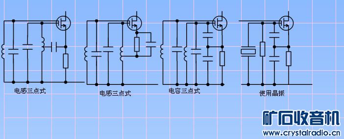

双栅场效应管收音机最后定型电路

能否介绍一下本振电路的工作原理?

这个电路还没有达到完美,本振电路仍然不够好。最近测试了一下,本振在小电感大电容的组合下,比如说1uh电感与300P电容组成的回路,无法起振。我正在试验更好的本振电路,在一定的极限频率内,争取让任何LC回路都能起振。完美的电路应该结构简单,形式对称。改变接收频率只需要改变输入LC回路和本振LC回路就行了,电路的其他参数不需要变化。

发表于 2012-1-18 23:45:42 | 显示全部楼层
本振的正反馈如何实现没看明白。
另外,采用等容双联,没有垫整电容,三点统调好像不能实现。
 楼主| 发表于 2012-1-19 00:48:58 | 显示全部楼层
回复 29# sun8998
源极跟随器加两级共基极放大器,它们都是同相放大器,所以构成正反馈。
给出的只是基本原理图,波段转换以及统调补偿的电路要靠大家自己的技巧发挥了。
如果你觉得太复杂,还有几种简单的变频电路可以选用。
这些电路可以工作到上百兆的频段。如果末级使用鉴频器,接收调频波段广播也绝无问题。
