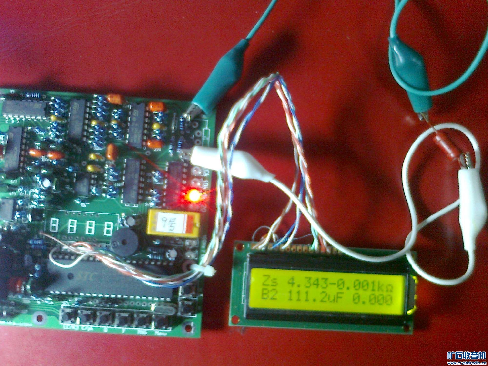

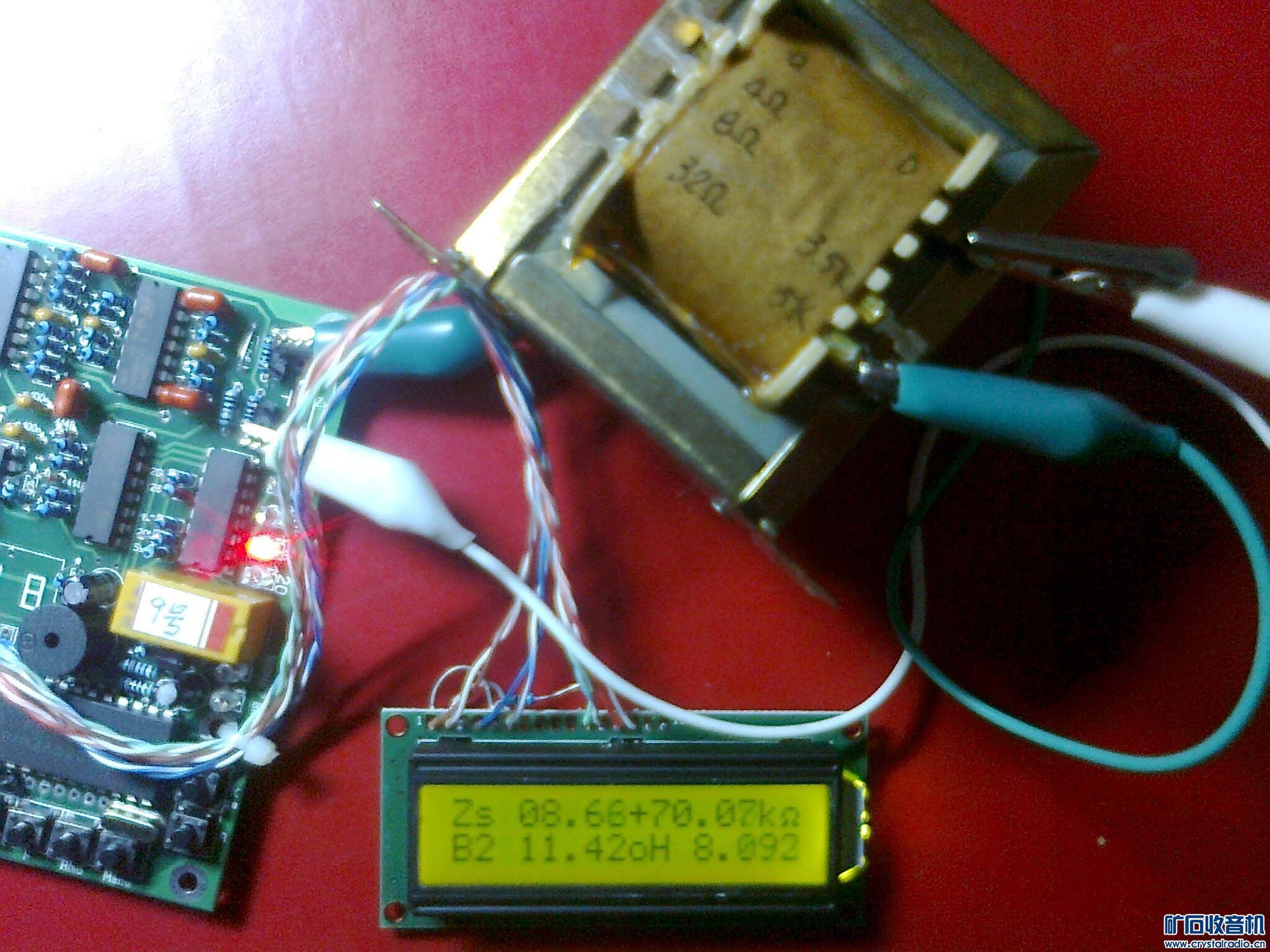

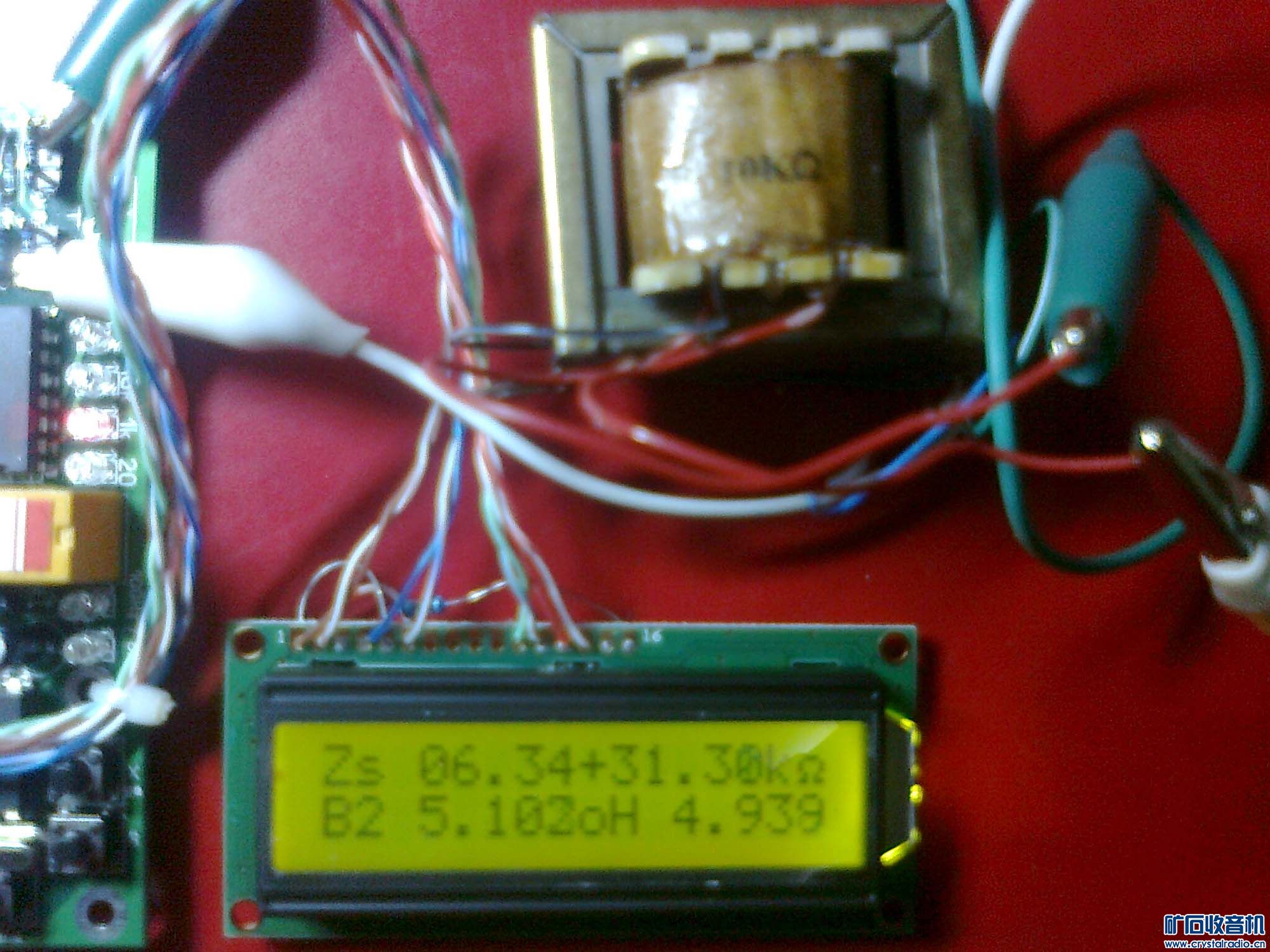

发表于 2012-3-7 13:24:49 | 显示全部楼层
按许老师指点,抄下了19个参数。发几张图:
许老师,几张测试图显示的数据正常吗?只是1、2图有些不解:就是在测试夹短路时,所显示的数据不稳定,不停的变化。
简易测试夹短路时的显示
简易测试夹短路时的显示
简易测试夹短路时的显示
简易测试夹短路时的显示
测标称阻值为4.3K的电阻
测标称阻值为4.3K的电阻
测标称容量为10n的电容的情况
测标称容量为10n的电容的情况
测标称容量为7.4n电容的情况
测标称容量为7.4n电容的情况
一个标称10K的输出变压器的初级
一个标称10K的输出变压器的初级
一个标称为7K的输出变压器的初级
一个标称为7K的输出变压器的初级
测一个标称容量为22U的电解电容
测一个标称容量为22U的电解电容

应该不是符号变了,是他那夹子和线太烂,阻值大造成的,呵呵,好像是那个黄XX的5元夹子
发表于 2012-3-7 14:23:47 | 显示全部楼层
bigradio 发表于 2012-3-7 14:13
测试夹子的线材很关键啊!!!还有怎么那个毫欧符号变了?
嗯,就是,不知怎么的。回家做付好点的夹子再试。

 楼主| 发表于 2012-3-7 14:44:04 | 显示全部楼层
两 线 夹 等 效 为 一 个 线 电 阻 和 线 电 感 串 联 .
好 的 线 的 电 阻 很 小 ,只 有 0.0X欧 ,用 1k档 是测 不 准 的 .
试 想 想 ,不 管 是 三 位 半 还 是 四 位 半 的 表 ,试 图 用 2k档 去 测 量 0.0X欧 电 阻 ,是 测 不 了 的 .万 用 表 显 示 为 零 .本 表1k档  显 示 为 0.0xx欧 (或 xx.0毫 欧 )不 确 定 值 .
应 使 用 20R档 测 量 短 路 电 阻 .
注 意 了 ,"短 路 电 阻 "是 电 阻 ,而 不 是 直 接 用 来 测 试 LCR表 能 否 归 零 ,要 看 具 体 情 况 .
万 用 表 的 那 一 套 测 试 结 果  ,在 LCR表 中 不 完 全 适  用 的 .
这 个 表 ,短  路 可 以 归 零 到 1.5m欧 以 下 的 .数 量 级 上 ,比  万 用 表 灵 敏 10至  100倍 左 右 .所 以 ,对 于 乱 跳 值 ,要 正 确 理 解 .
也 就 是 说 ,不 要 简 单 的 看 数 值 ,要 看 他 到 低 显 示 什 么 数 据 ,表 示 么 含 义

 楼主| 发表于 2012-3-7 14:51:39 | 显示全部楼层
LCR表 显 示 方 法 ,一 般 是 是 保 持 四 个 位 数(或 5位 数 ) 的 ,所 以 测  量 到 小 于 分 辨 力 的 电 抗 ,一 定 要 乱 跳 的 ,除 非 程 序 中 屏 蔽 掉 小 于 分 辨 力(超 量 程 ) 的 测 值 显 示 .
台 表 中 也 不 一 定 屏 蔽 超 量 程 的 数 据 .使 用 者 能 够 理 解 视 值 的 含 义 即 可 .
