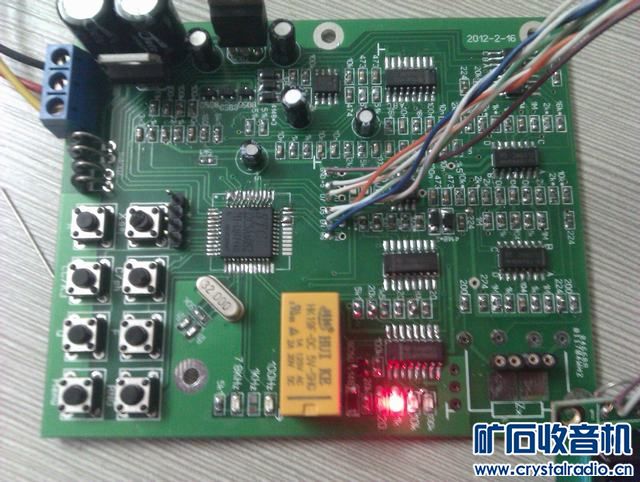

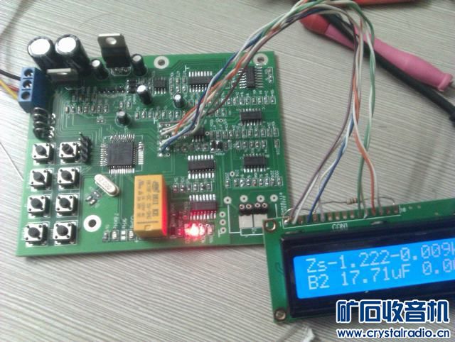

一直都在关注许老师的作品,自己也是心血来潮,想到公司有贴片就想整个贴片的出来,说干就给干上了,之前也和许老师有过短暂的交流,许老师并不看好这个作品贴片化因为精度无法达到,其实自己也知道,特别是贴片电阻的稳定性很差,至于电阻我可以进行筛选,但电容就没办法了,他的材料决定了他的稳定性,东西是做出来但离成功还很远,没有示波器真的好麻烦啊根本就没办法调试甚至连徐老师给的那几个峰值我都测不了。看来得有时间偷偷的拿到公司去调试了,不过7805发热比较快也是一个问题不能长时间供电 我用的是双12。没办法后面慢慢努力了,精度是没指望达到老师那个水平但一般的精度应该还可以吧。这次打样出现了一个悲剧就是芯片的封装弄错了 哎 只能怪自己软件不熟啊 第一次用这个软件画板子 水平就那样了 不过还好可以用跳线补救下将就着调试了。

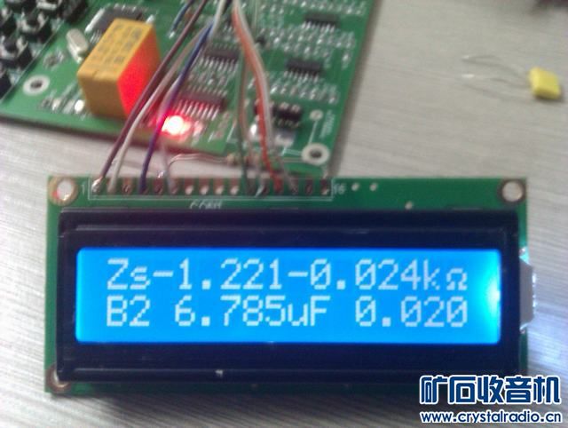

现在的问题是短路后阻值是负值这个是我的电路有问题还是需要再设置呀 头大呀  这个设计和许老师的是一个个对比着画的没有错误只是在设计的时候把蜂鸣器给忘了加了当时觉得他很碍事先删除了最后加上去 结果给忘了 其他的基本上没变 发上来给大家看看吧 见笑了

贴片不错 7805+7905位置放得不好啊 没法加散热 看我的散热
短路测量试试四线法

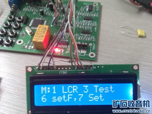

这个东西程序一下进去都是不准的还是准的呀!前面许老师也说了校准不知道我这个校准会什么样,现在连个标准电阻都没有!路还很长呀  我按m+r  出来的是M:1 LCR 3 Test 6 setF ,7 set  好像没有1:1或者1:0什么的 看来我还得继续挖坟了!

恩 是的 当时没考虑好 真的没有想到他发热那么快 不过如果电压低点应该好些吧 弄个7V左右的电压 这样只有2V的电量在发热的

jun16 发表于 2012-3-7 20:51
一直都在关注许老师的作品,自己也是心血来潮,想到公司有贴片就想整个贴片的出来,说干就给干上了,之前也 ...
电路要设计成贴片的,改动量并不是很大。
1、把那组带通滤波器去除
2、3倍增益的10k电阻换为1k的,具体值还得计算一下
3、7.8k档幅度做一些调整
4、相敏检波器前端那个0.22uF电容,一定要用CBB或涤纶,这个没有商量的余地,不然100Hz档精度很差。sdgd坛友,缺了一个0.22u电容,用独石代用,结果100Hz档精度很差。他也很喜欢这个电桥,一连做了3台,因液晶不会调试,寄来给我调试。调出液晶后,实测发现100Hz档精度超差,想了半天,最后怀疑他选件有问题,有幸,一眼就发现那个电容用错了。

jun16 发表于 2012-3-7 21:19
这个东西程序一下进去都是不准的还是准的呀!前面许老师也说了校准不知道我这个校准会什么样,现在连个标准 ...
程序下进去,还无法正常测量的。
menu+rng
按5次C,调出默认值并保存,就可以测量了。
未校准,精度约0.5%,用贴片,估计也可以达至少1%
相位不校准,是乱的,只能测量Q<50的。
