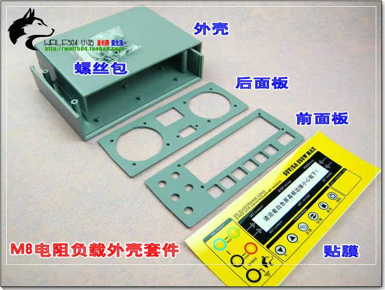

不知道用铜片制作数字电桥的外壳行不行?和铝片相比效果如何?
想用3mm的木夹层板和胶水粘制数字电桥,内部贴满薄铜片。用铜片可以很方便焊接接口,把内部所有接口都用锡连上。
在淘宝上搜,黄铜皮厚0.1mm,宽200mm每米20元。

这个外壳各位觉得如何?
发表于 2012-3-5 22:48:06 | 显示全部楼层
不错啊,成品外壳,我在一个废旧仪表壳上搞的,花了很多时间.
还好,现在就差个面贴了.
