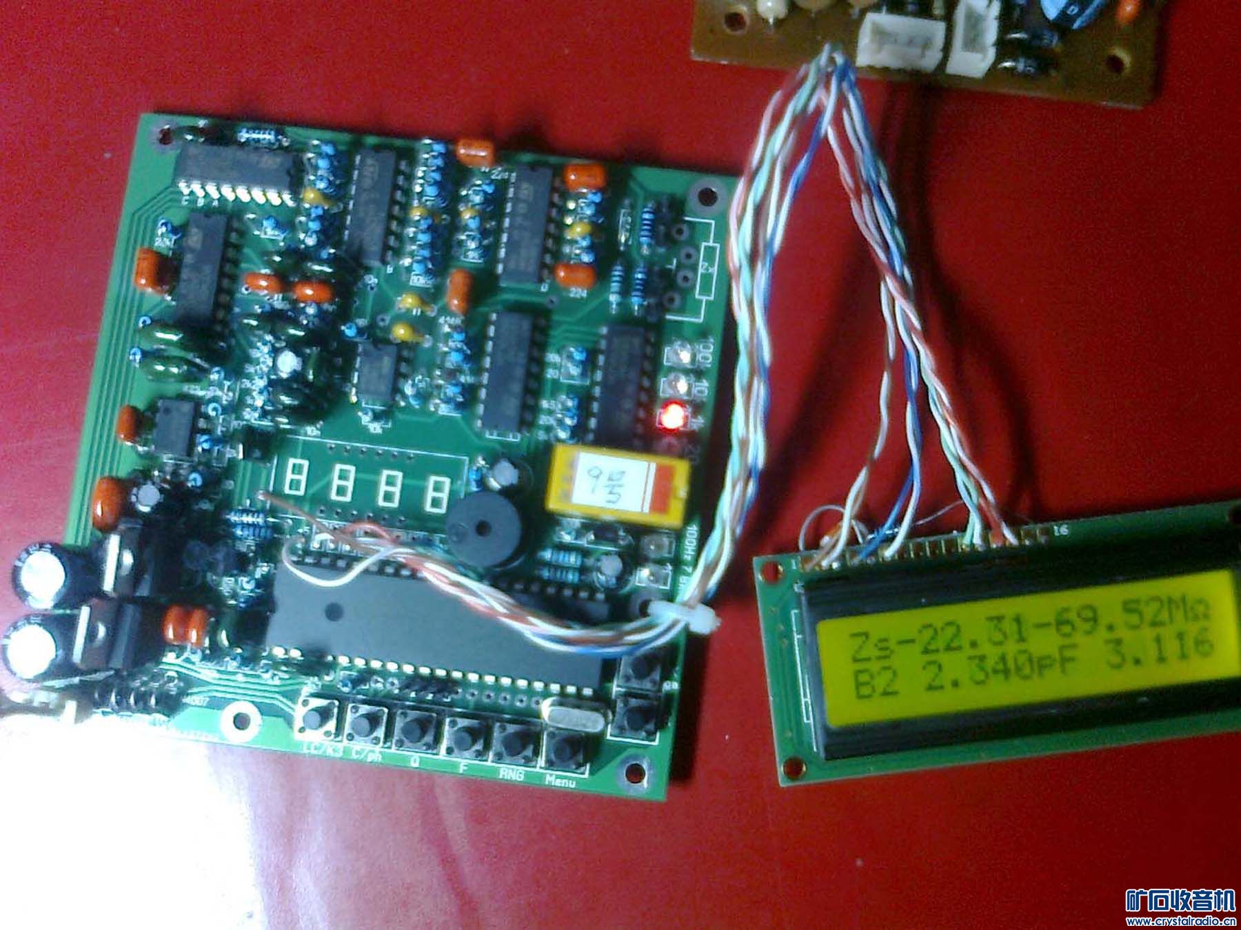

发表于 2012-3-6 15:04:16 | 显示全部楼层
找了个双8伏的变压器,试着给板子通了电: 照片0444.jpg
正常不?
正常不?
正常不?

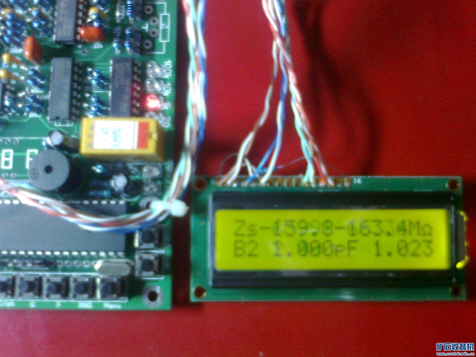

 楼主| 发表于 2012-3-6 16:42:25 | 显示全部楼层
开 路 这 样 是 正 常 的 ,等 你 接 入 被 测 件  后 才 能知  具 体 情 况
