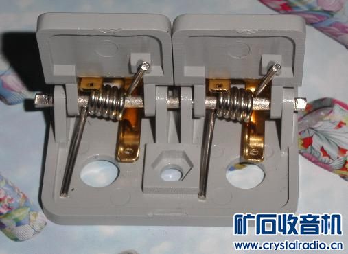

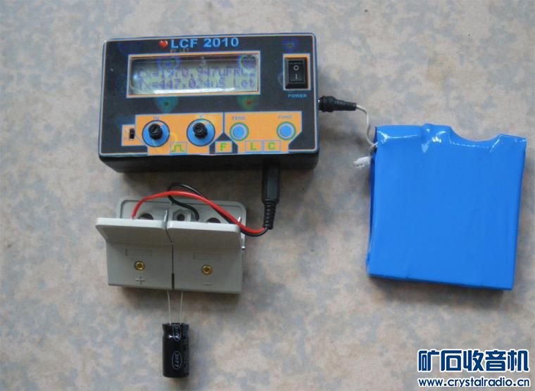

发表于 2012-3-8 18:37:27 | 显示全部楼层
现在想想,4线测试夹可以用这种夹子做的.
我以前做的LCF测试仪, 测一个25V 2200uF电解电容:
锂聚合物电池的测试夹(软包电池夹具),是跟长汀网友购买的
这种夹子两边的金属是不导通的,而且都有焊点,正好可以做4线测试夹

发表于 2012-3-8 20:48:38 | 显示全部楼层
上面这个夹子离线测试是不错的选择 在线就没办法了 太大了
