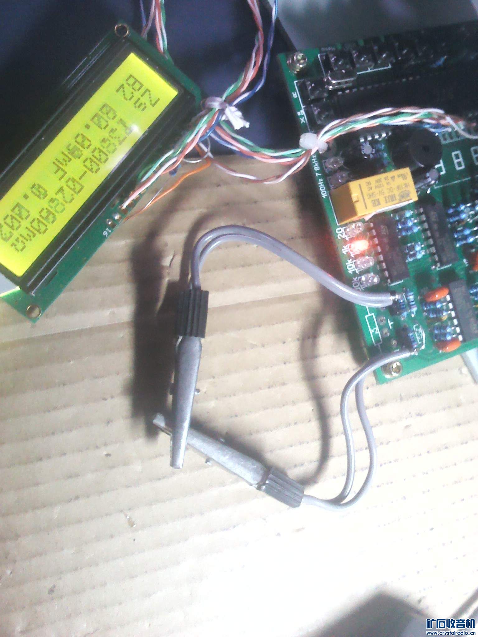

发表于 2012-3-4 18:59:54 | 显示全部楼层

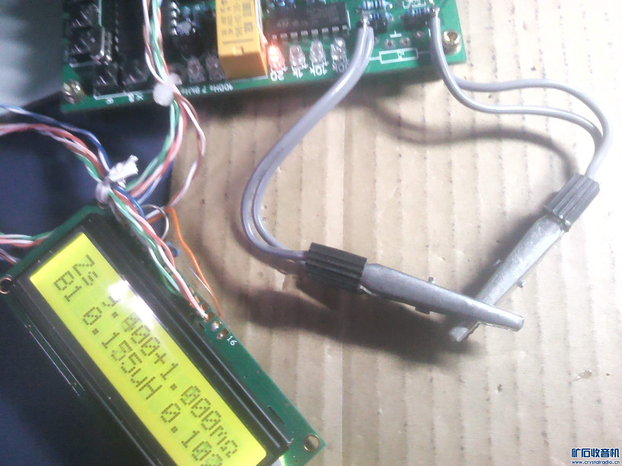

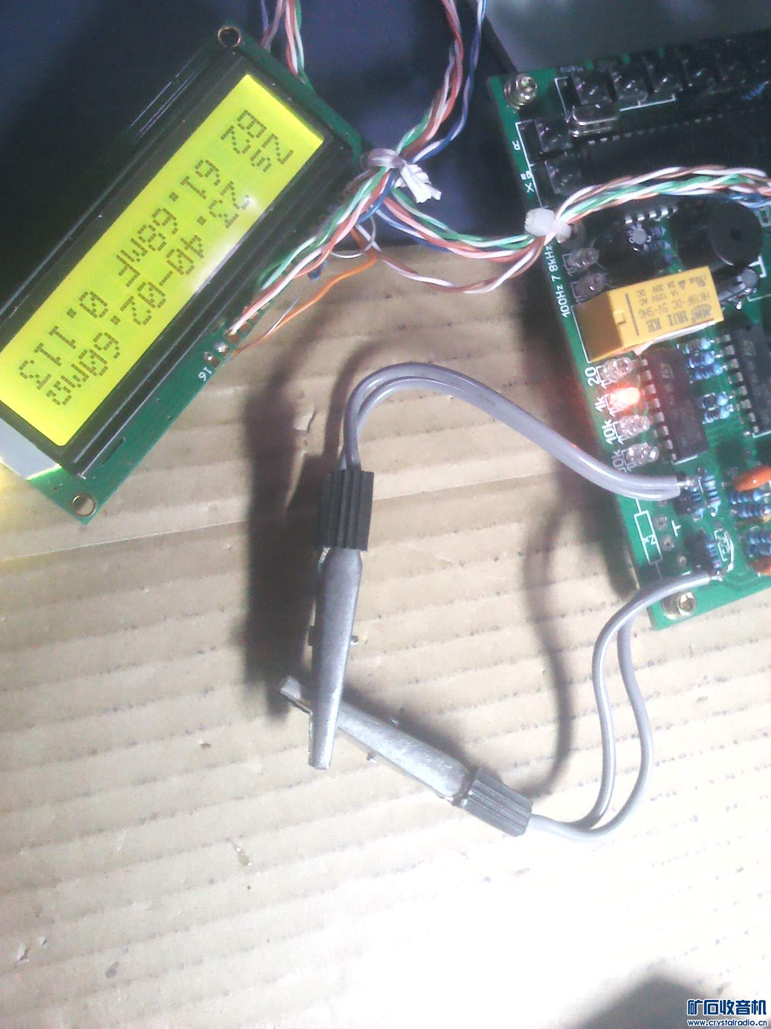

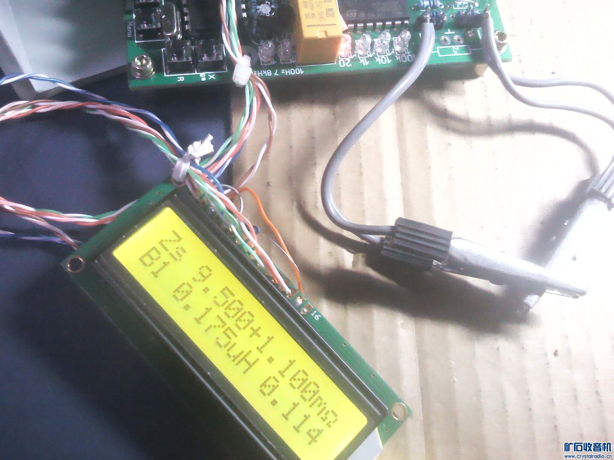

现在我用两线法了(只接边上两个插针上),在开机默认档(1Khz,1K量程)上,测引线电阻,数值一直跳动.
打到20R档,显示比较稳定,约9~10mR.
IMG_20120304_184832.jpg IMG_20120304_184912.jpg IMG_20120304_184922.jpg IMG_20120304_184929.jpg IMG_20120304_185033.jpg IMG_20120304_185041.jpg
发表于 2012-3-4 19:37:56 | 显示全部楼层
表笔短接(两线制),  上电,   默认档(1K,1K),所有数据一直跳动(Zs:-0.xxx  ~ +30mR),(B2: -0.000 ~ +65uH)
不知道是否正常?

发表于 2012-3-4 20:08:16 | 显示全部楼层
刚才与许老师沟通,原来这样的情况是正常的,用1KR档的量程去测mR是不行的,量程相差太大了,短接时应该接20R档.
很多问题都是我不了解电桥的特性与基础知识才造成的,并不是电桥的原因.

wjb444 发表于 2012-3-4 17:45
我这样接是不是只消掉了线缆电阻,但还没有消掉夹子的电阻?
是的,只消了一点点引线电阻。
关键是没有消掉接触电阻。
接触电阻般有几个毫欧,而且不一定稳定。

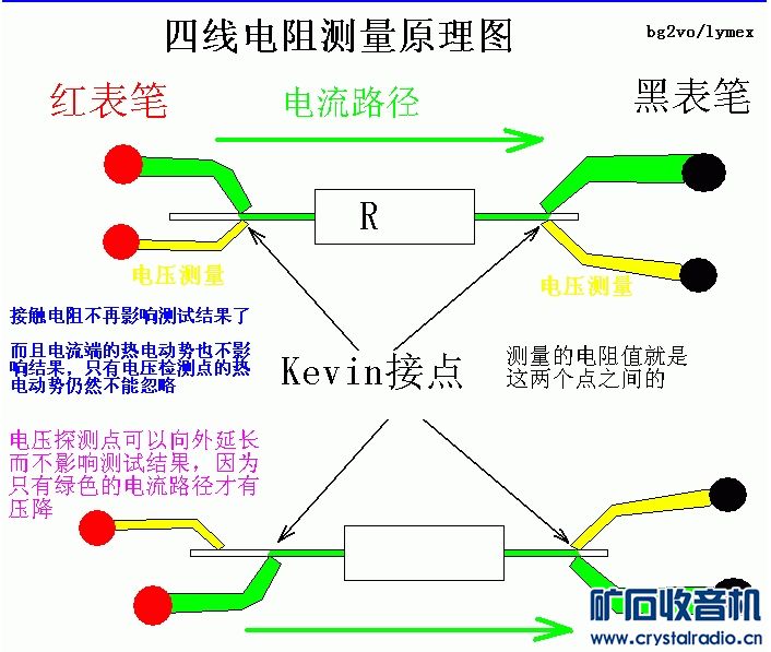

wjb444 发表于 2012-3-4 17:24
麻烦 bigradio 告诉我4线法怎么接的,谢谢啦
隔离38坛子有一些说明

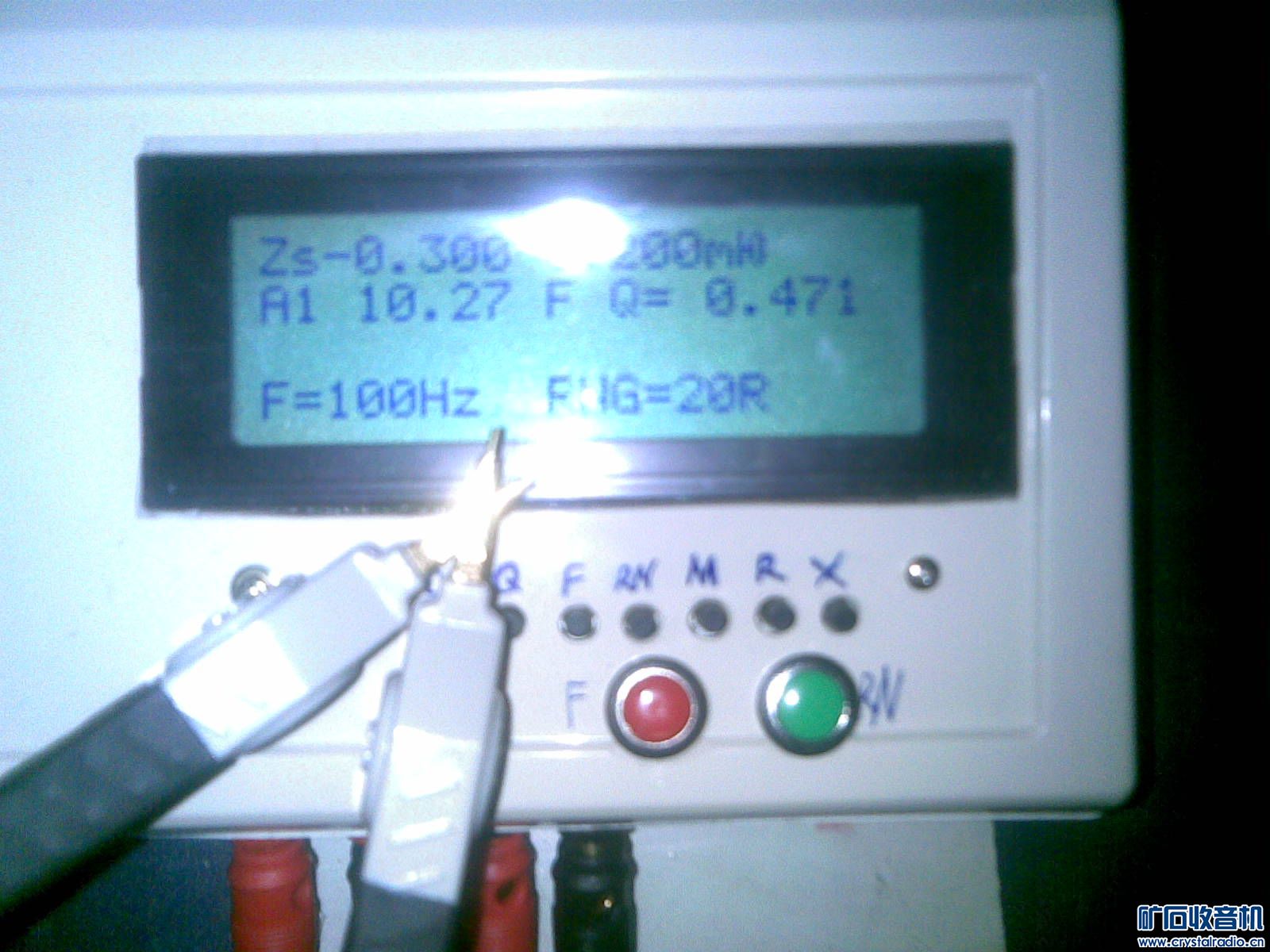

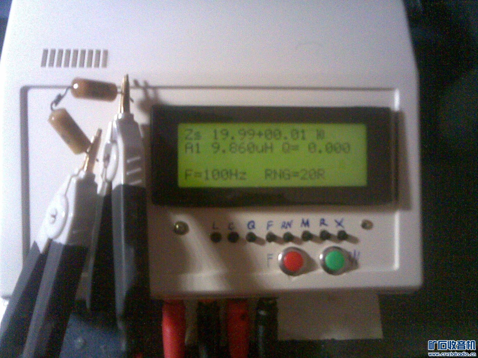

许老师,我今天换上刚买的凯尔文夹子短路100HZ ,20R档显示—0.4至-0.600m欧之间缓慢跳动,我该校准哪儿?
发表于 2012-3-5 16:05:21 | 显示全部楼层
短路状态
短路状态
测50毫欧电阻
测50毫欧电阻

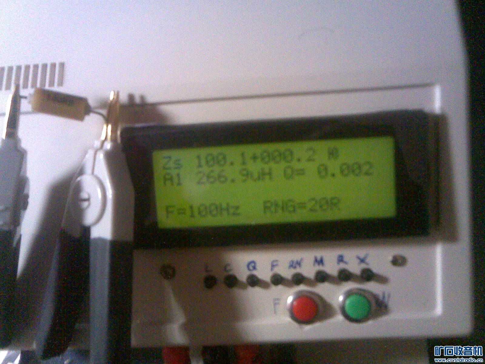

测10+10欧电阻
测10+10欧电阻
测100欧电阻
测100欧电阻
