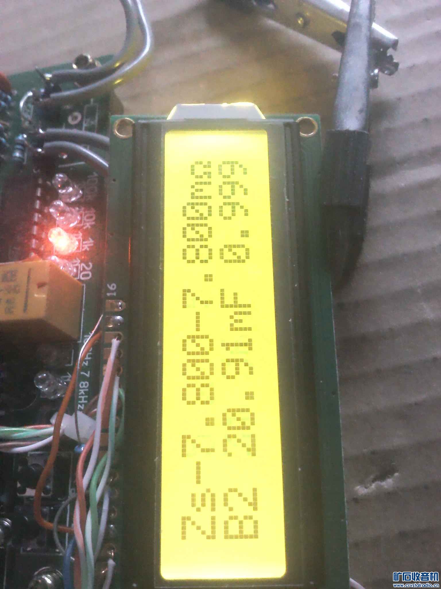

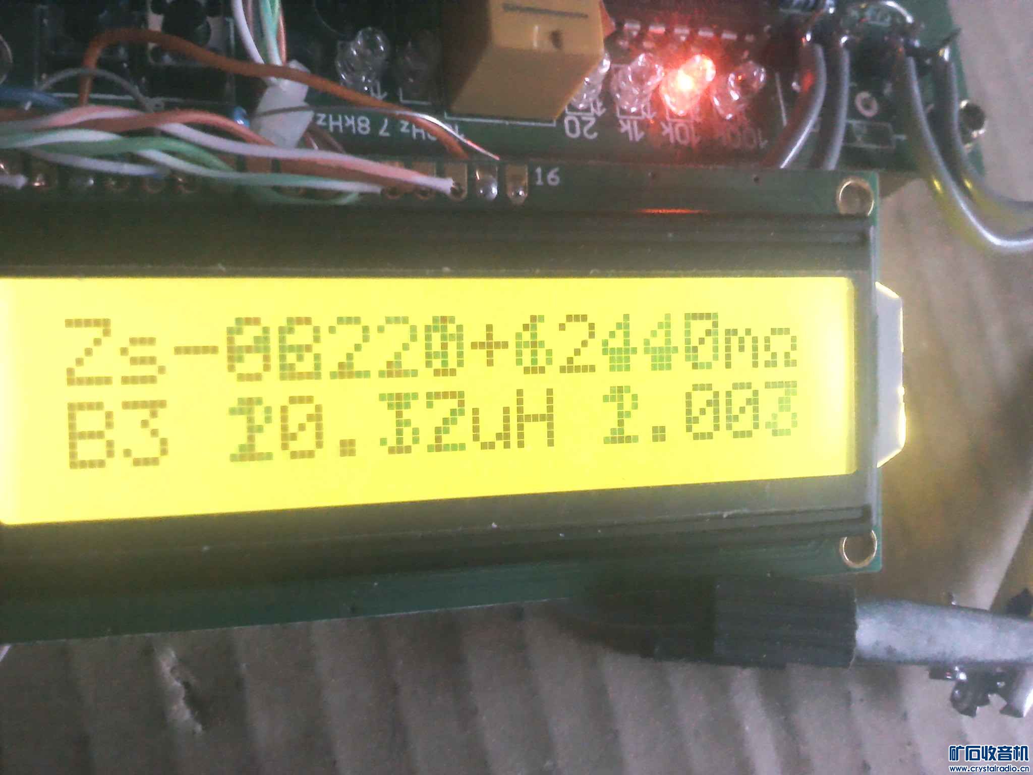

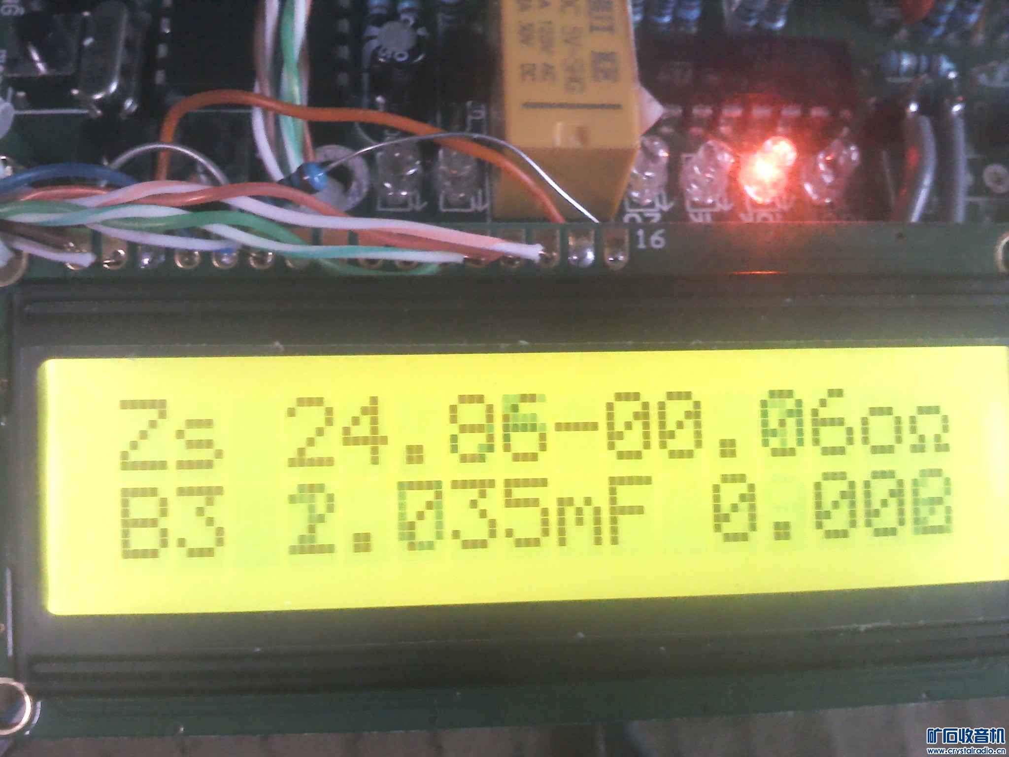

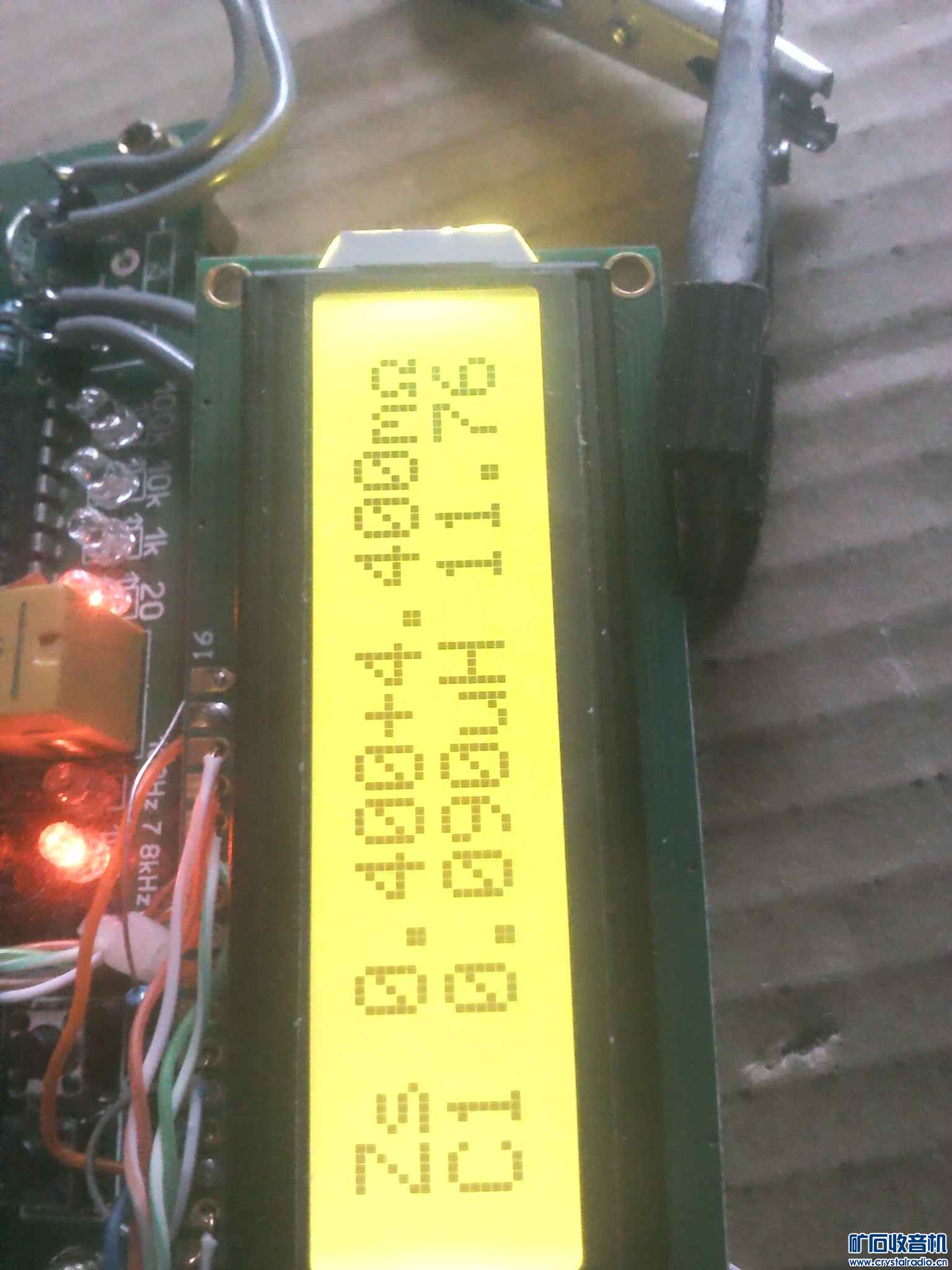

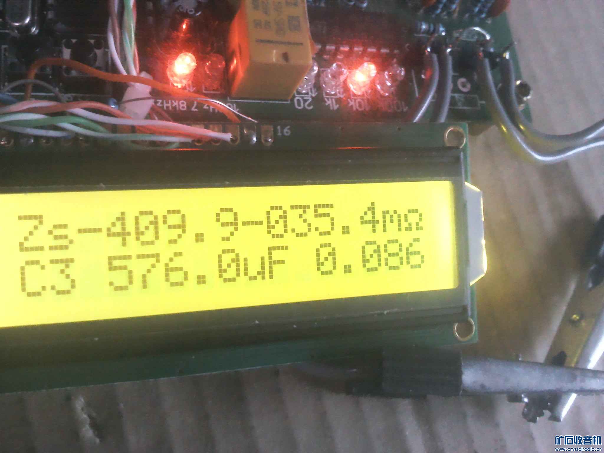

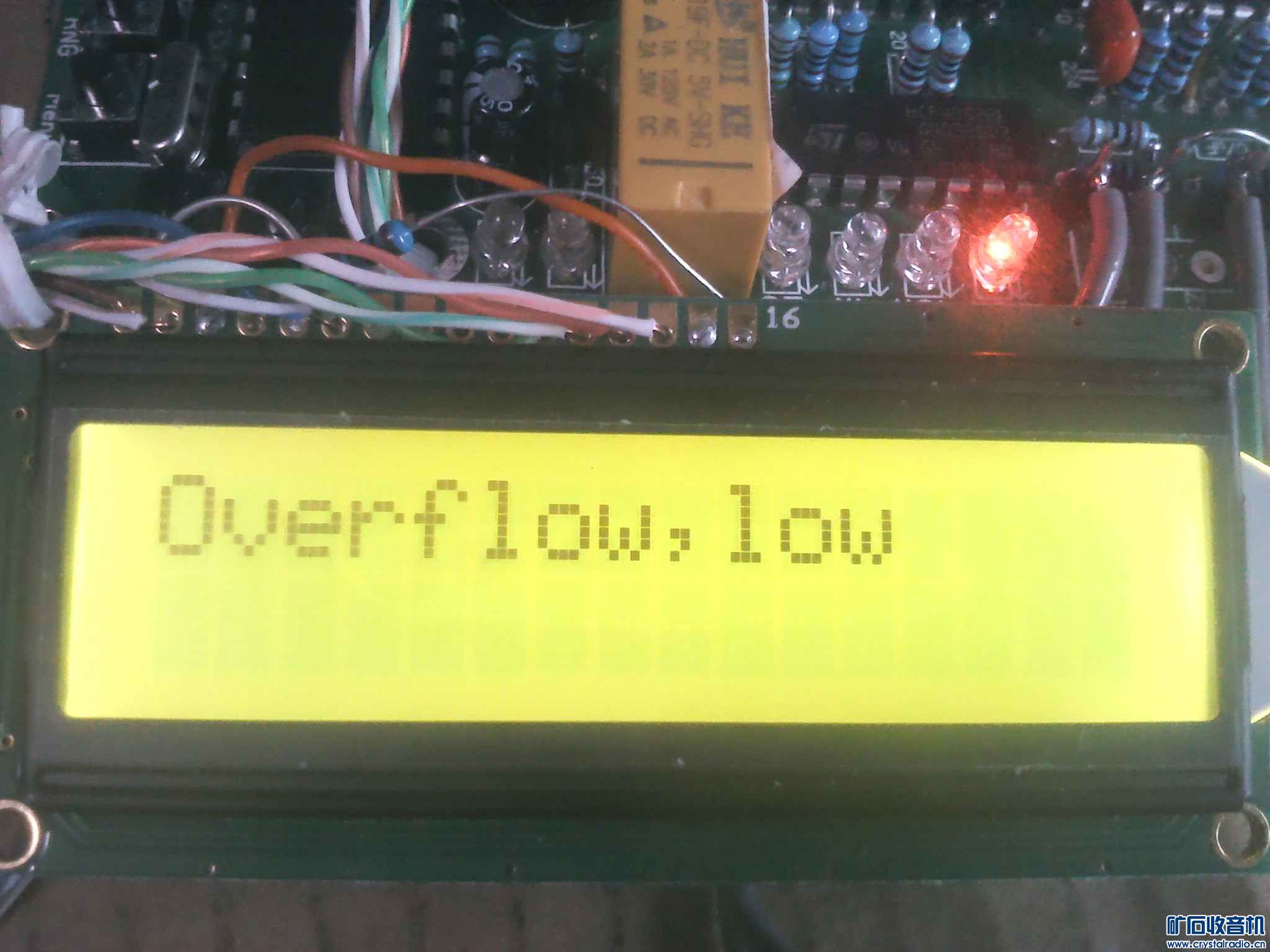

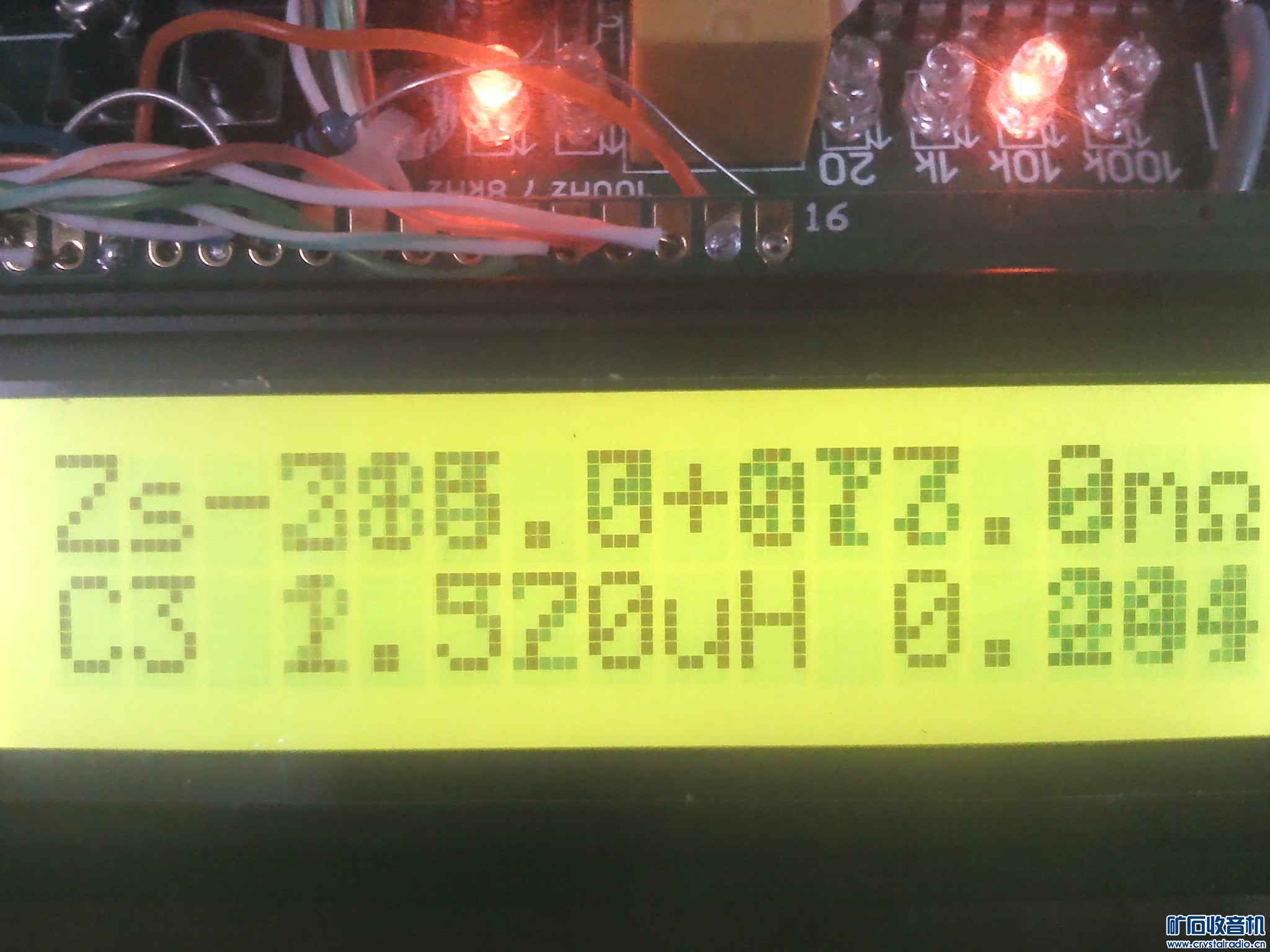

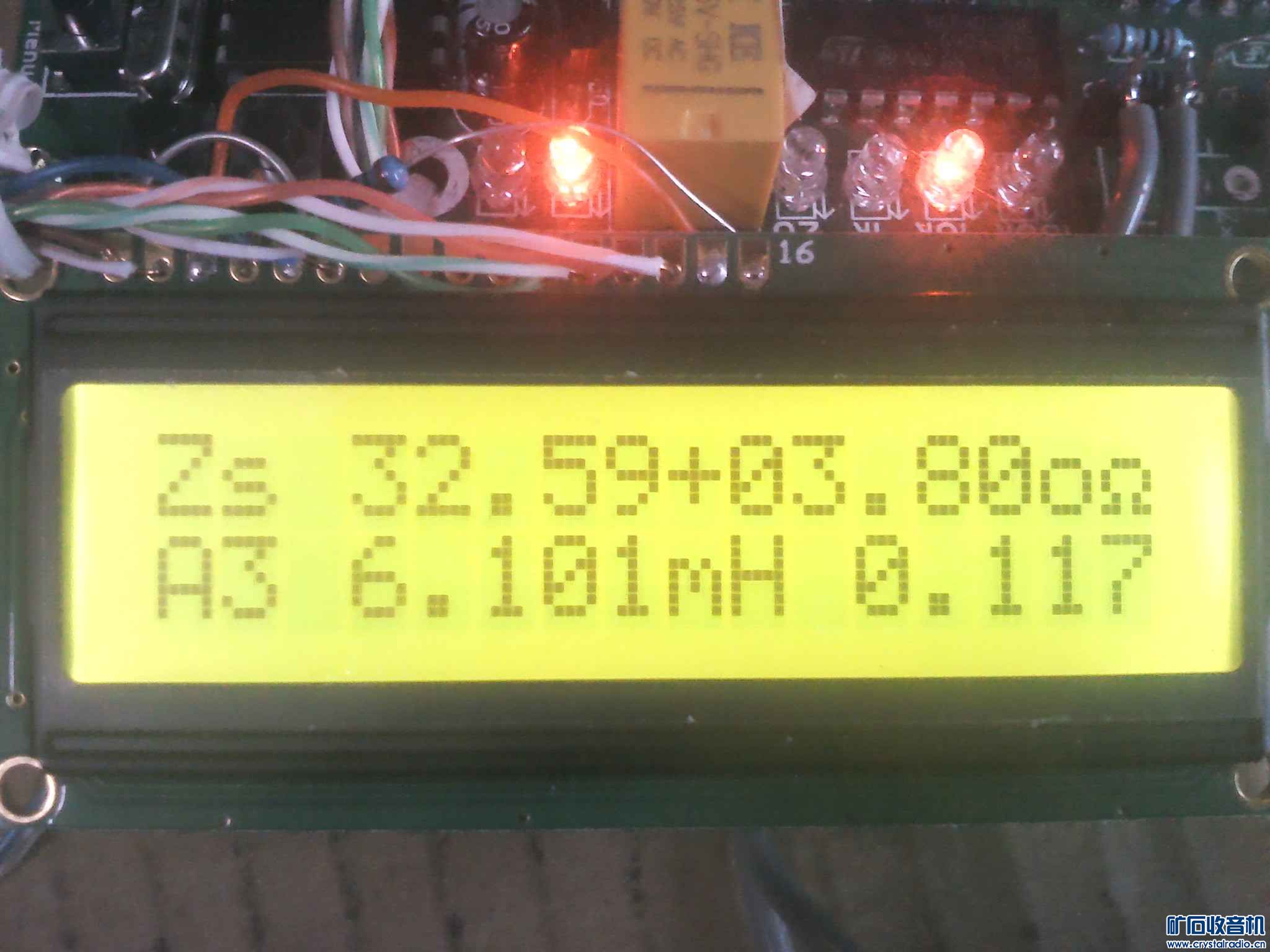

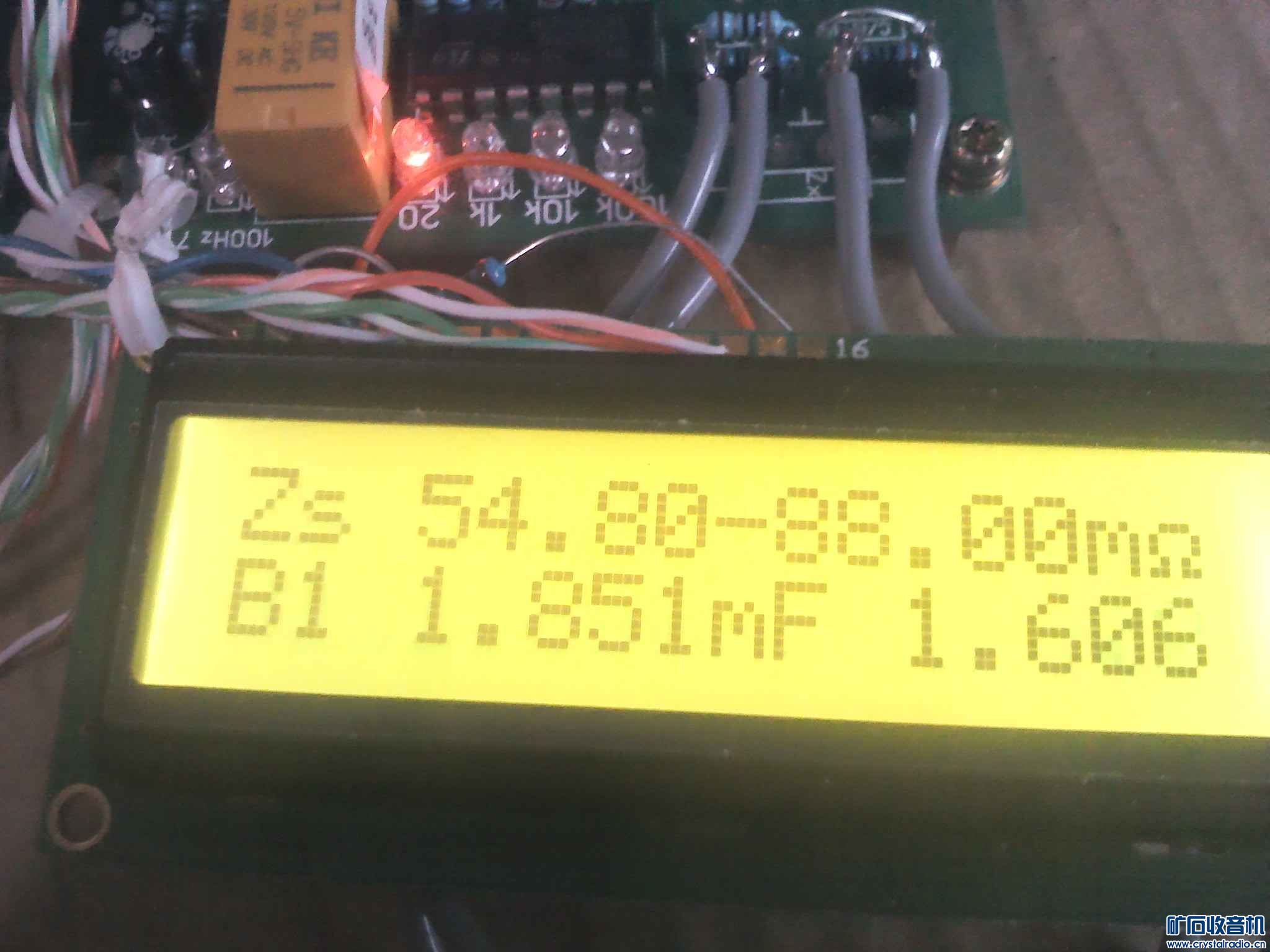

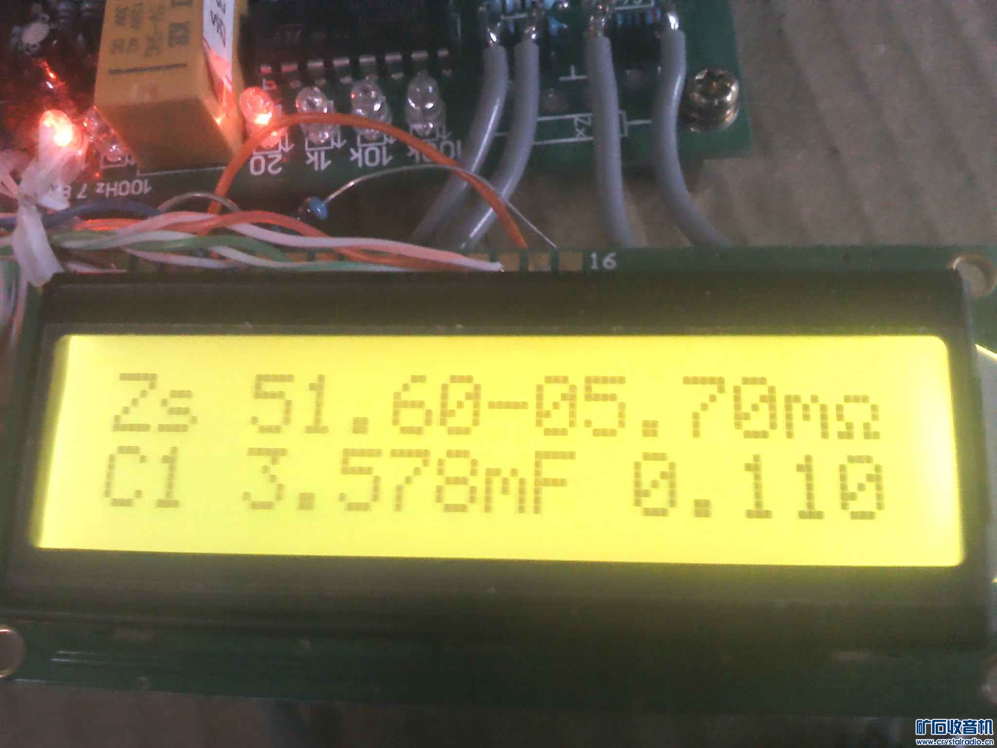

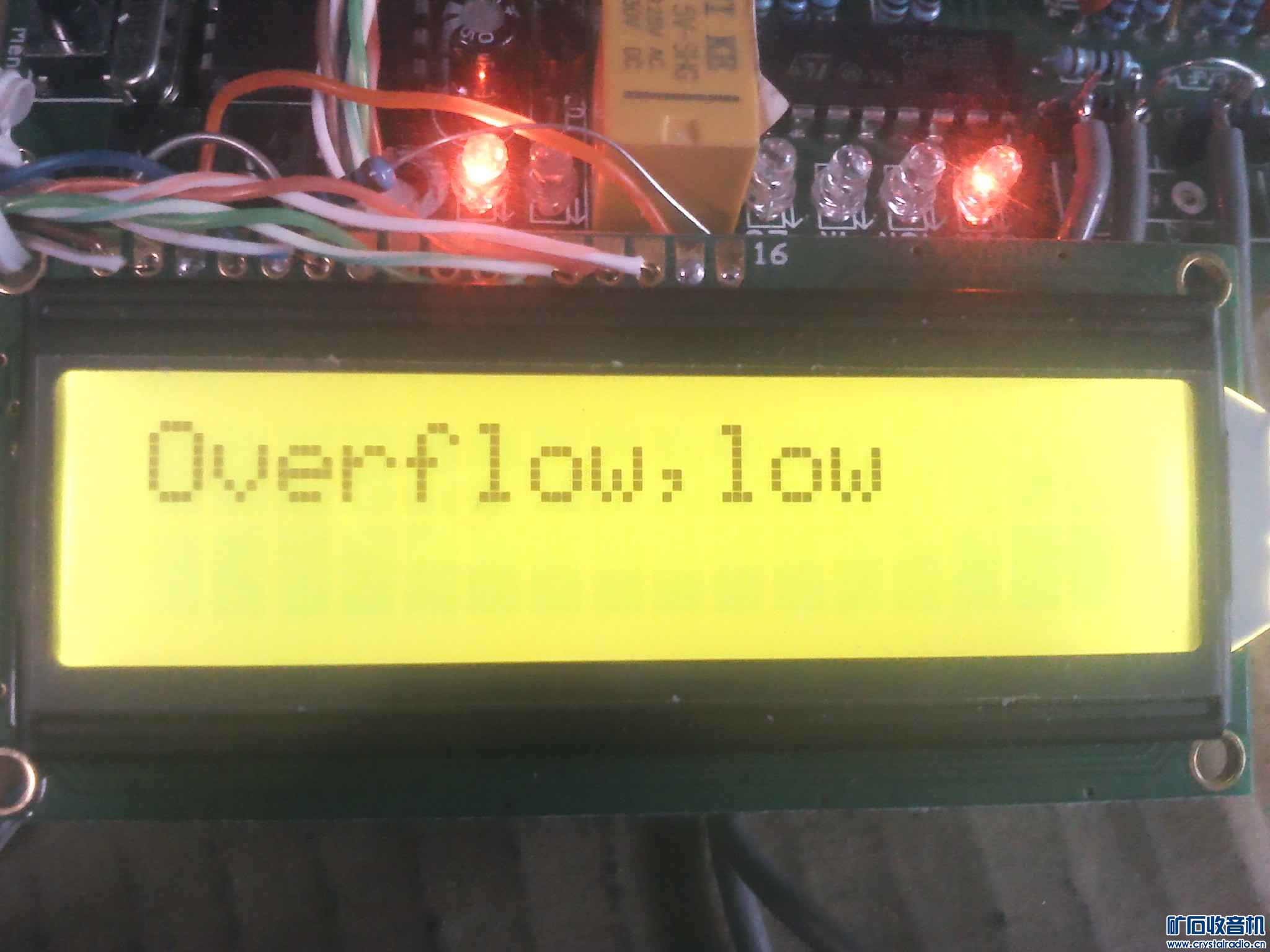

发表于 2012-3-4 16:50:32 | 显示全部楼层
表笔电阻测量
液晶显示有残影,表示数据在跳动

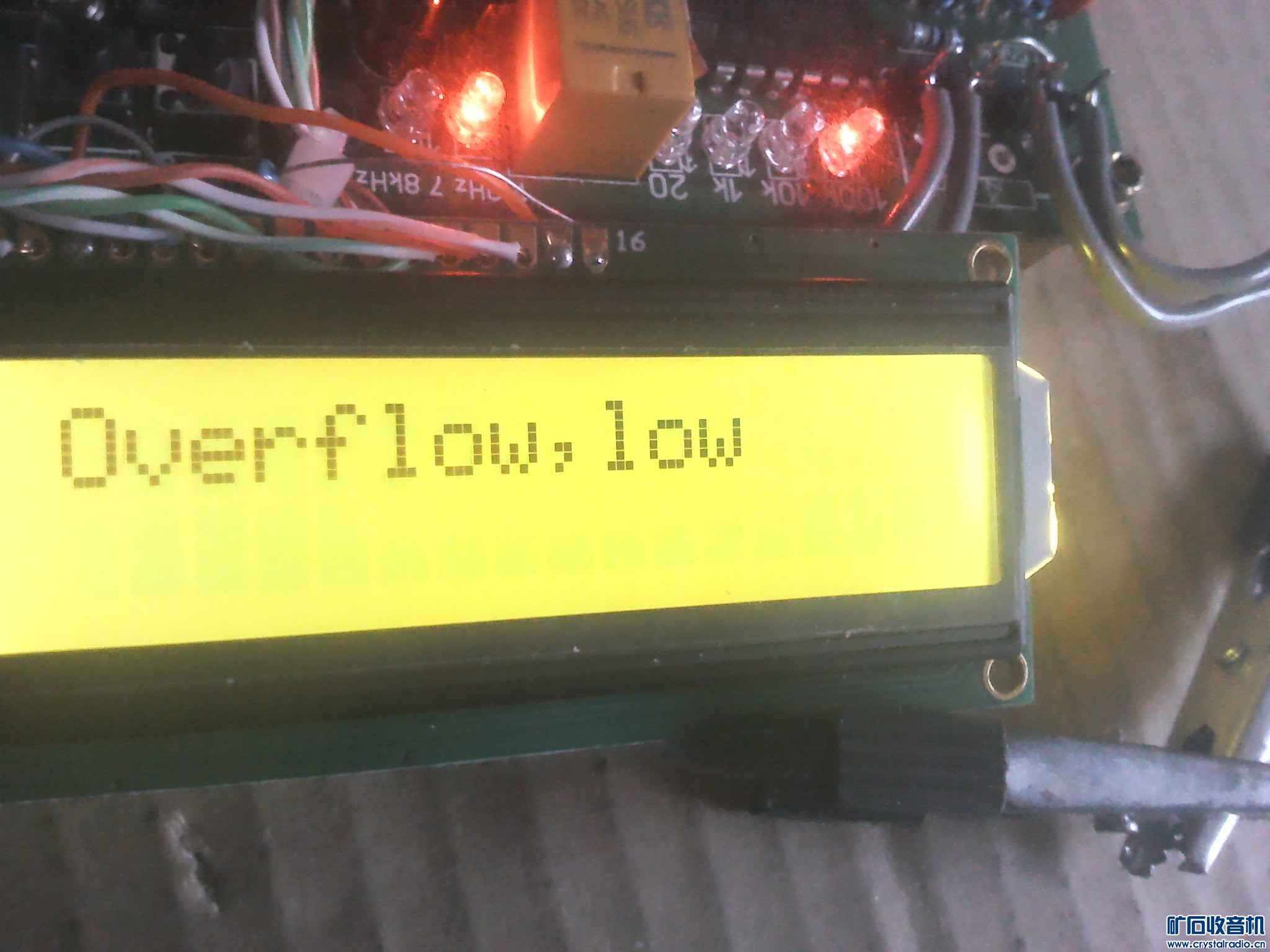

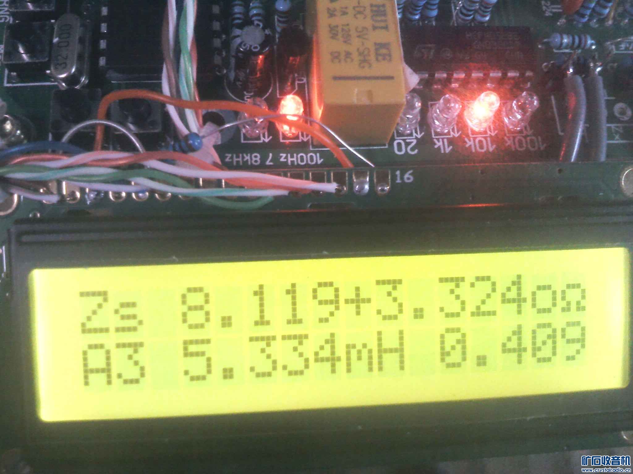

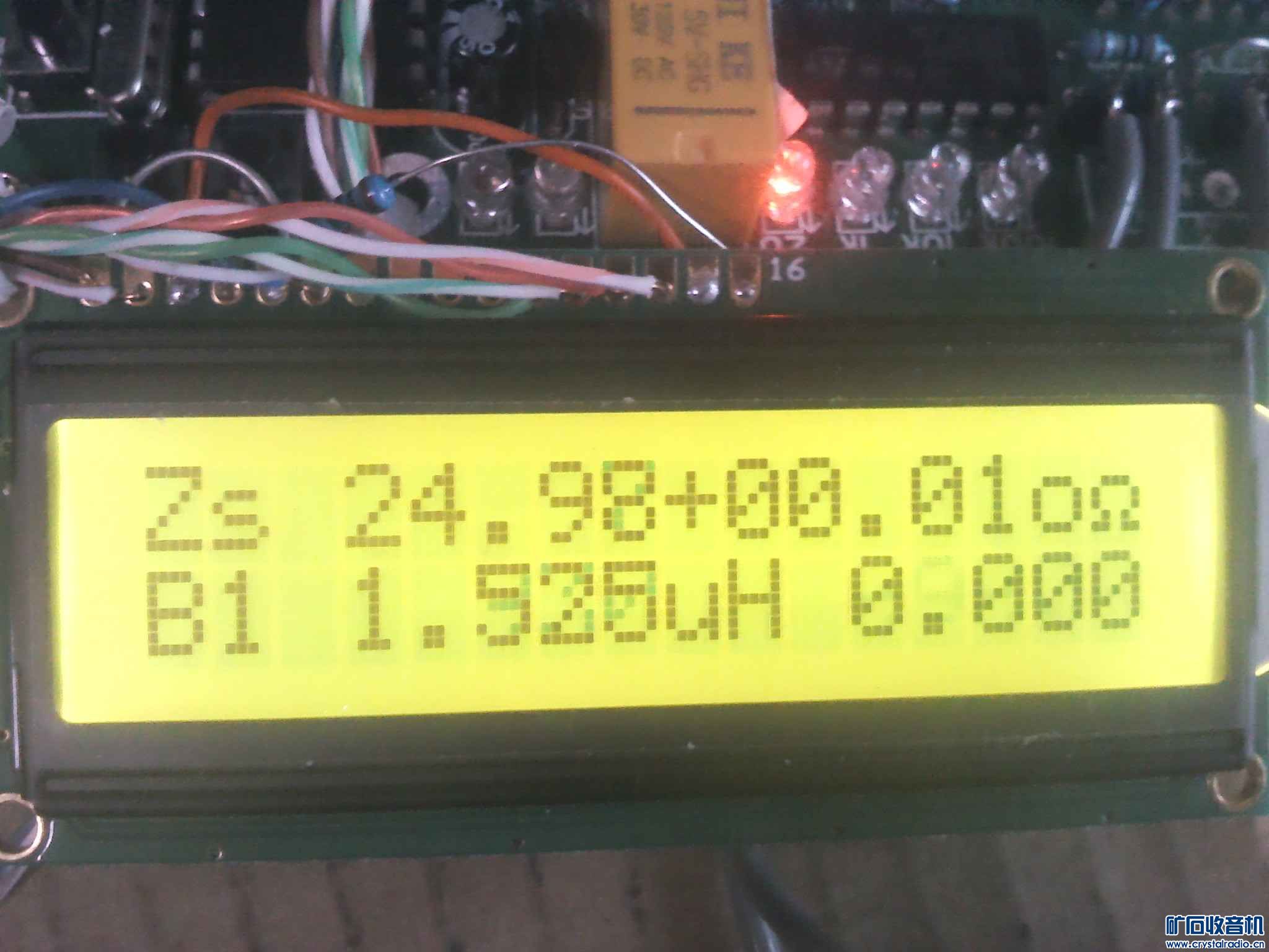

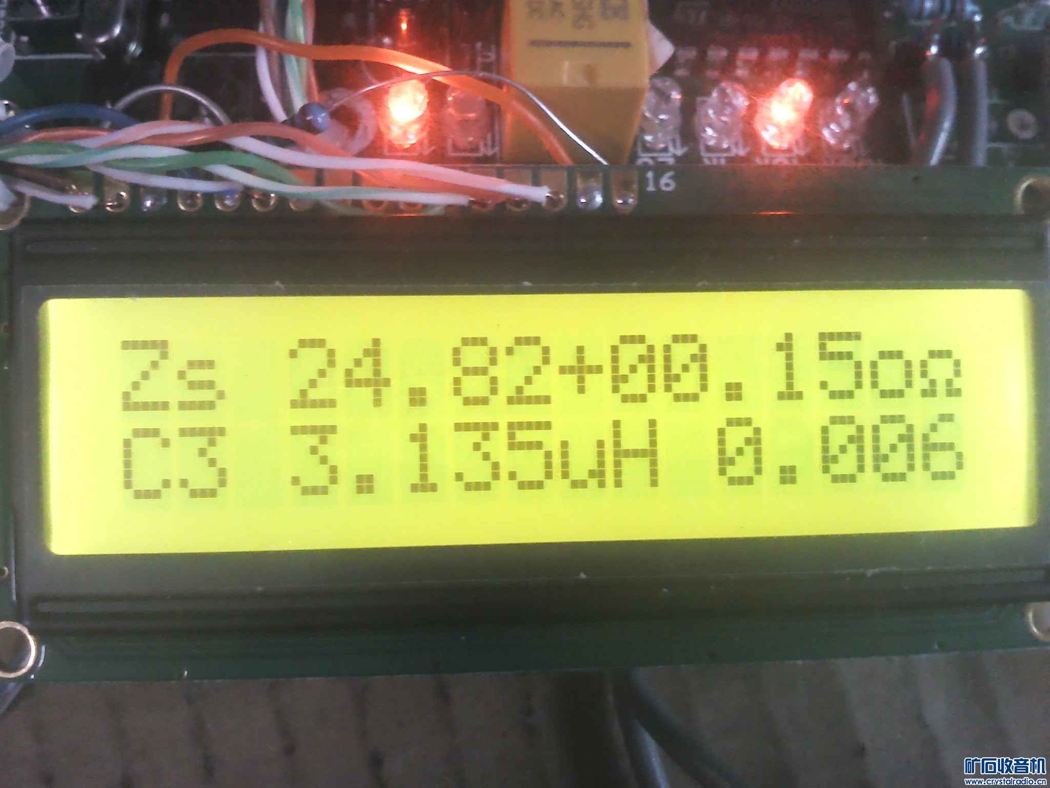

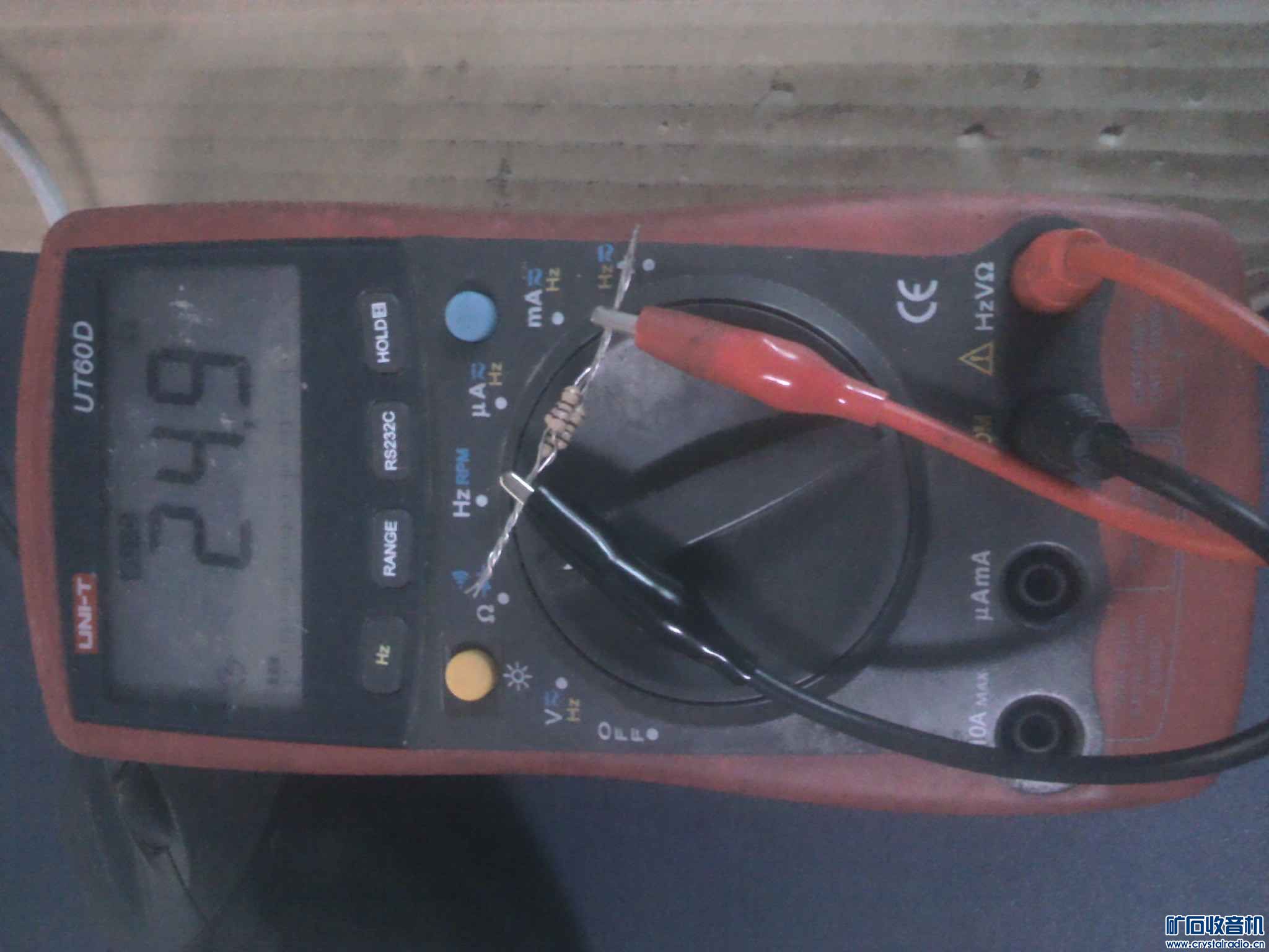

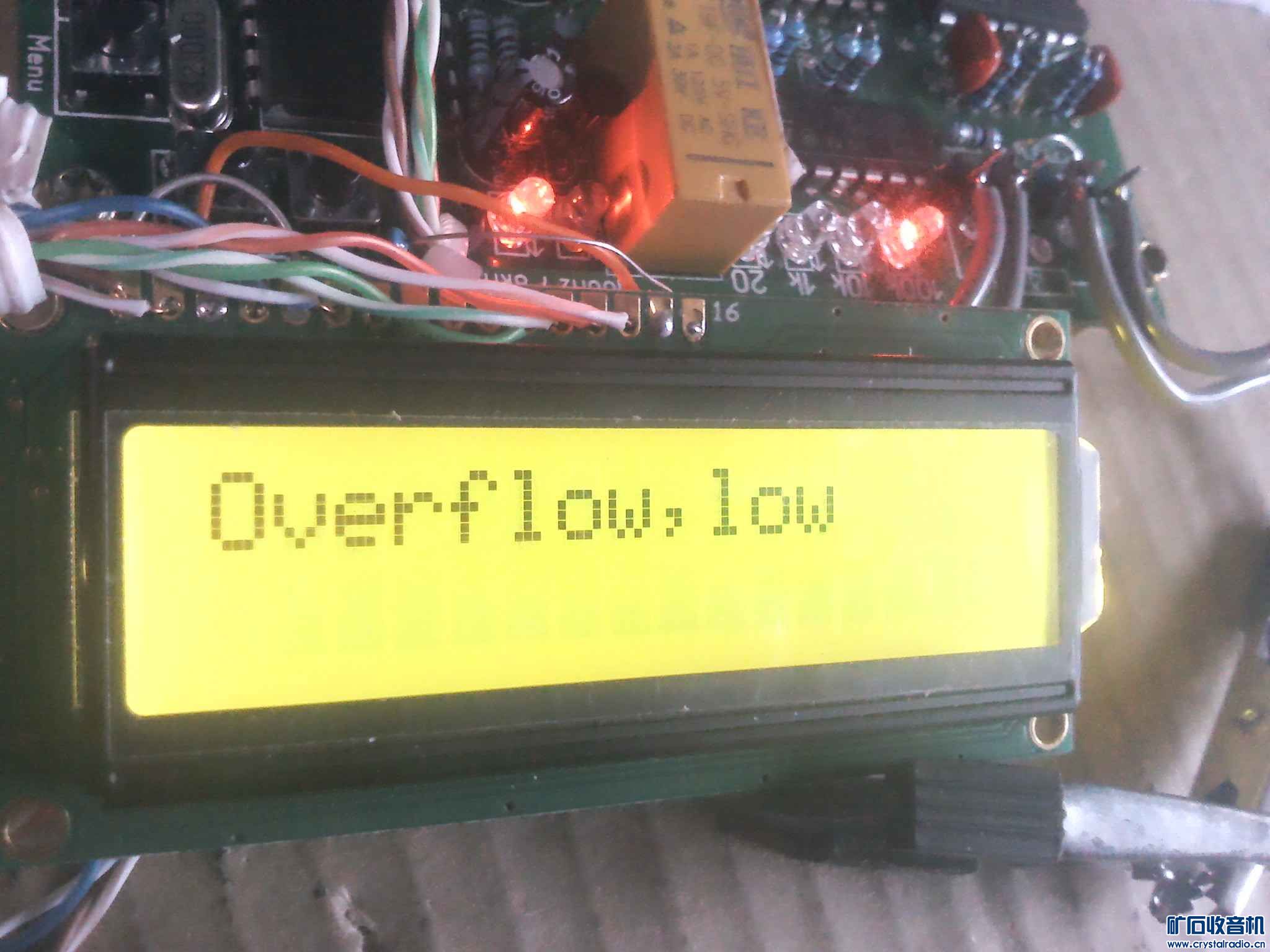

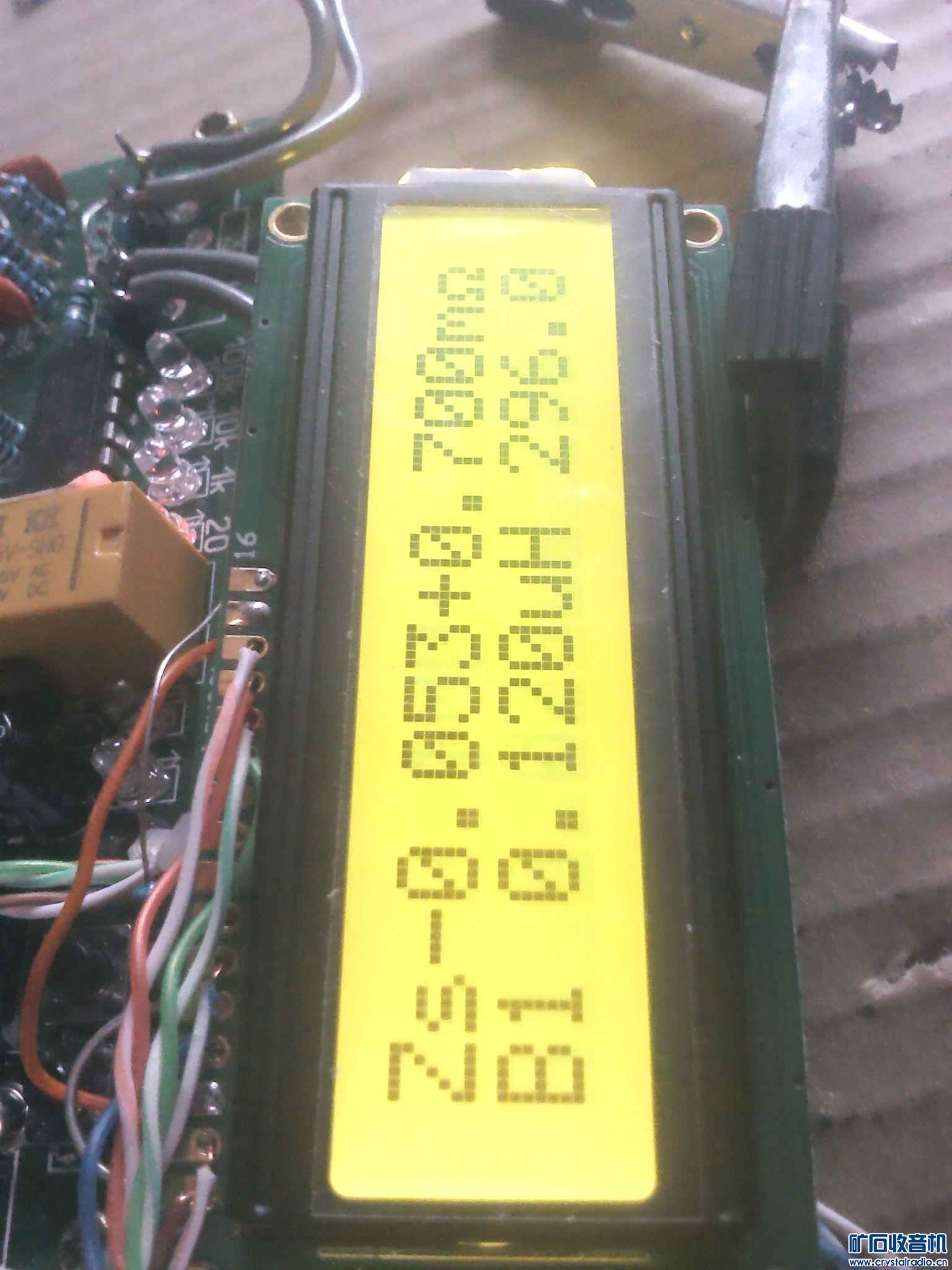

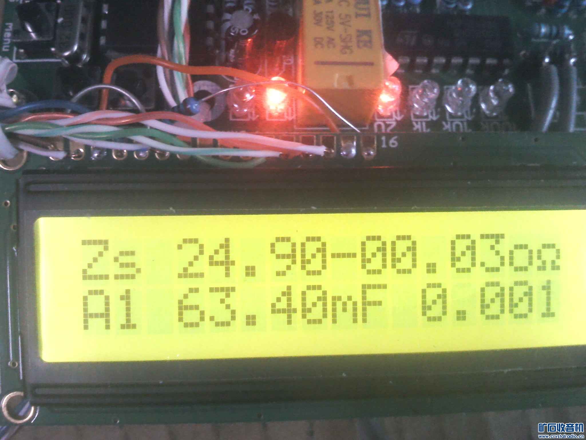

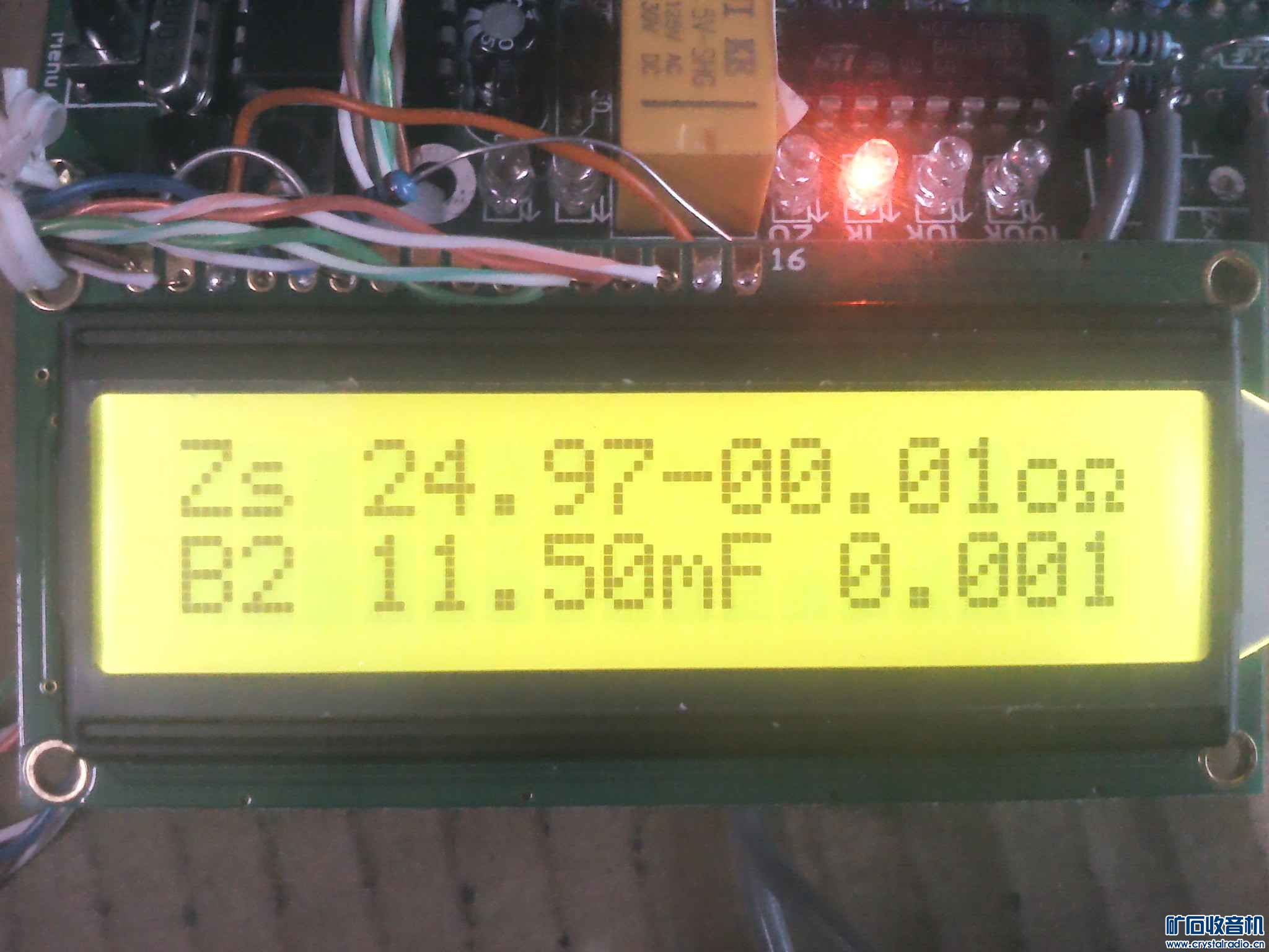

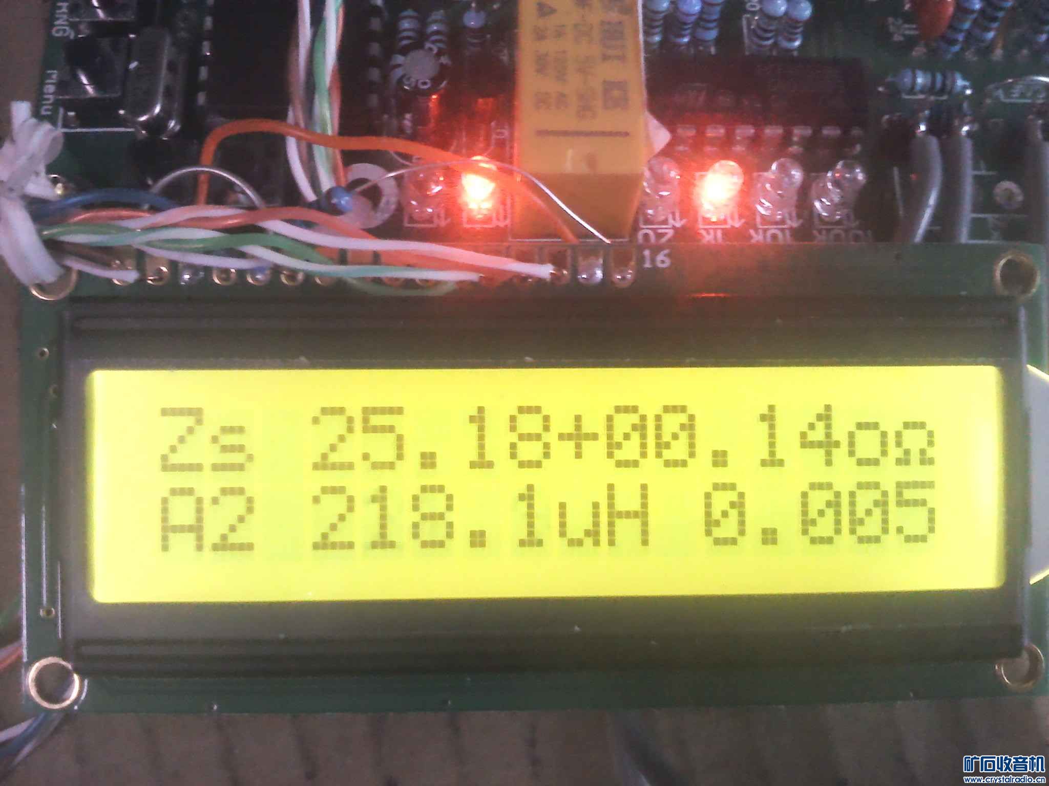

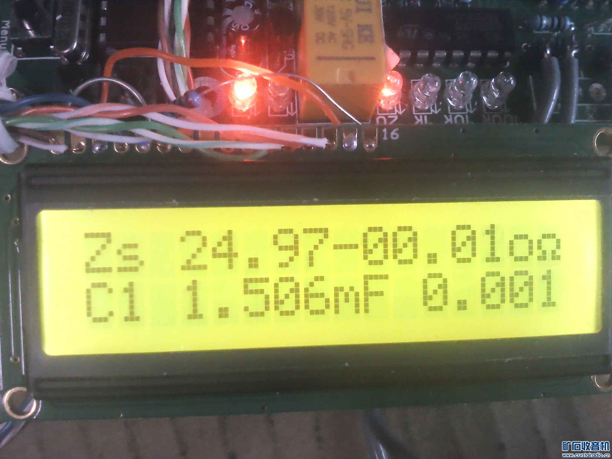

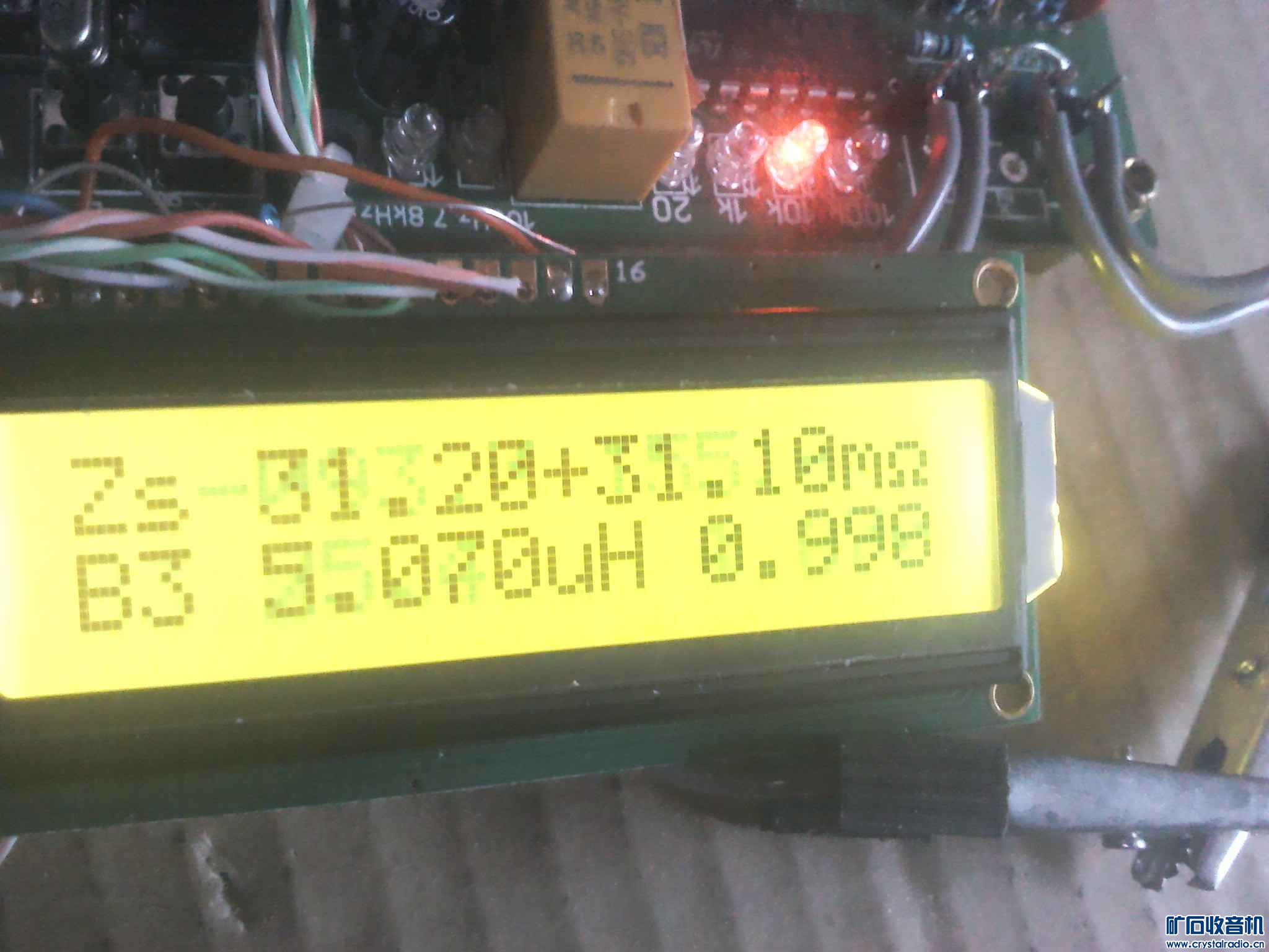

发表于 2012-3-4 16:53:41 | 显示全部楼层
IMG_20120304_161032.jpg IMG_20120304_161115.jpg IMG_20120304_160901.jpg IMG_20120304_160851.jpg 25R电阻测量,由4个100R普通电阻并联而成,3位半万用表(UT60D)测得结果为24.9R

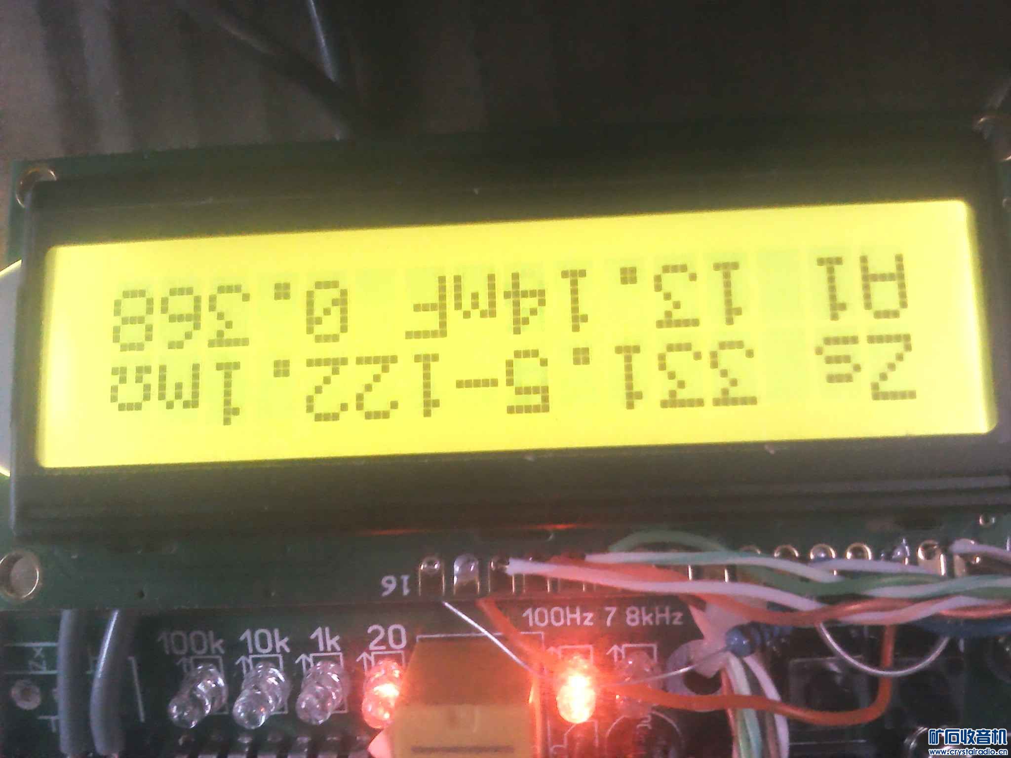

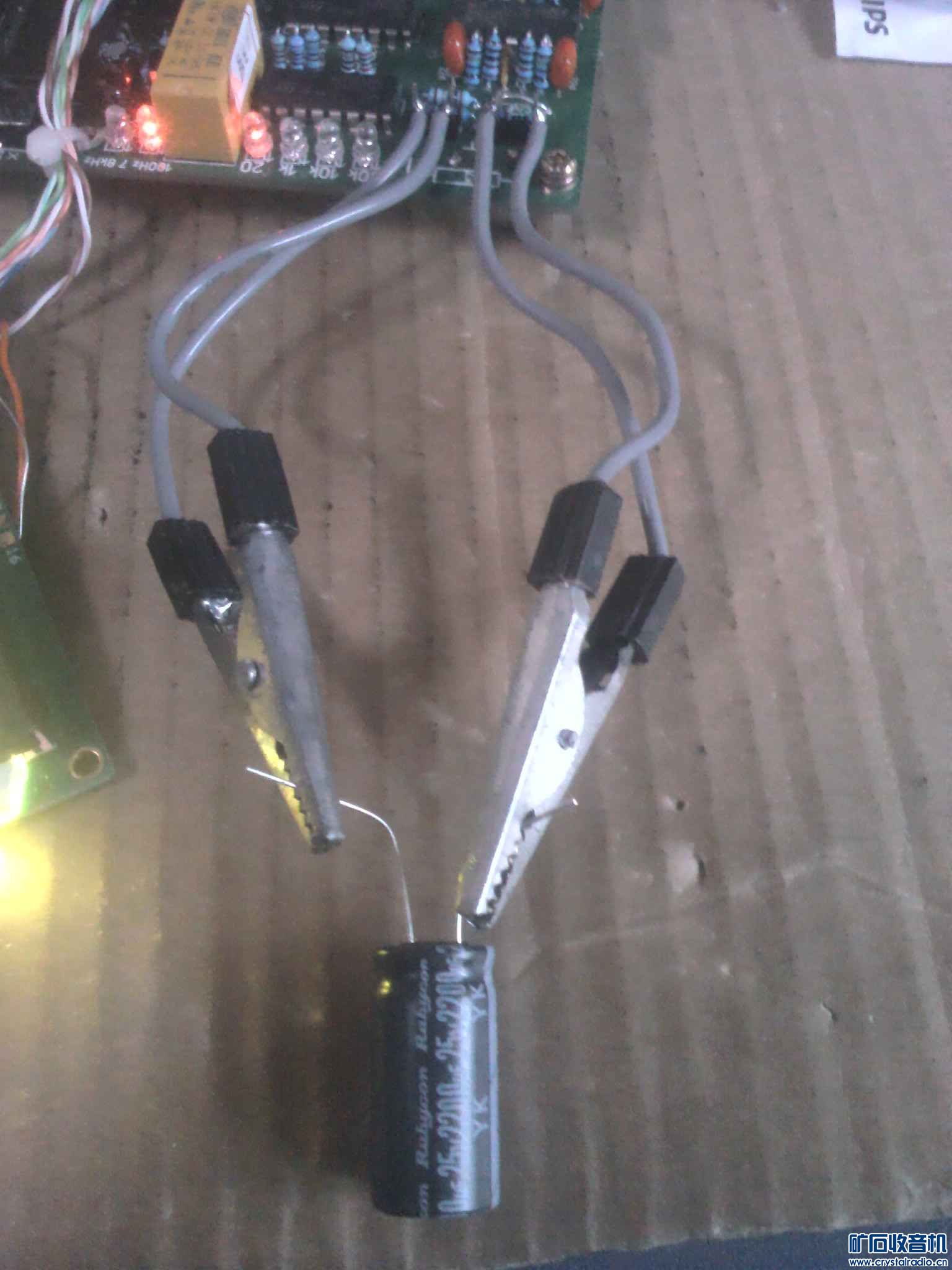

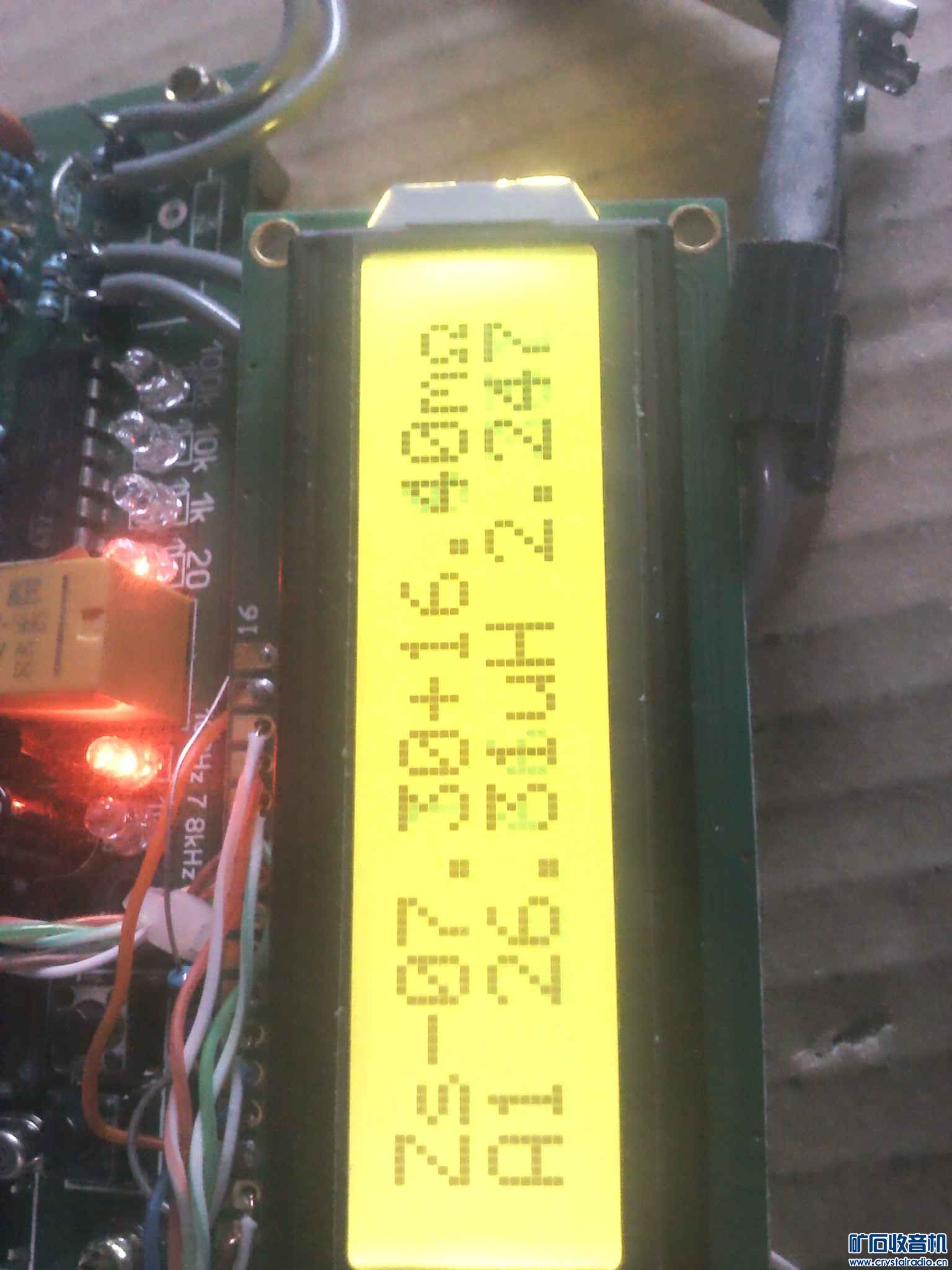

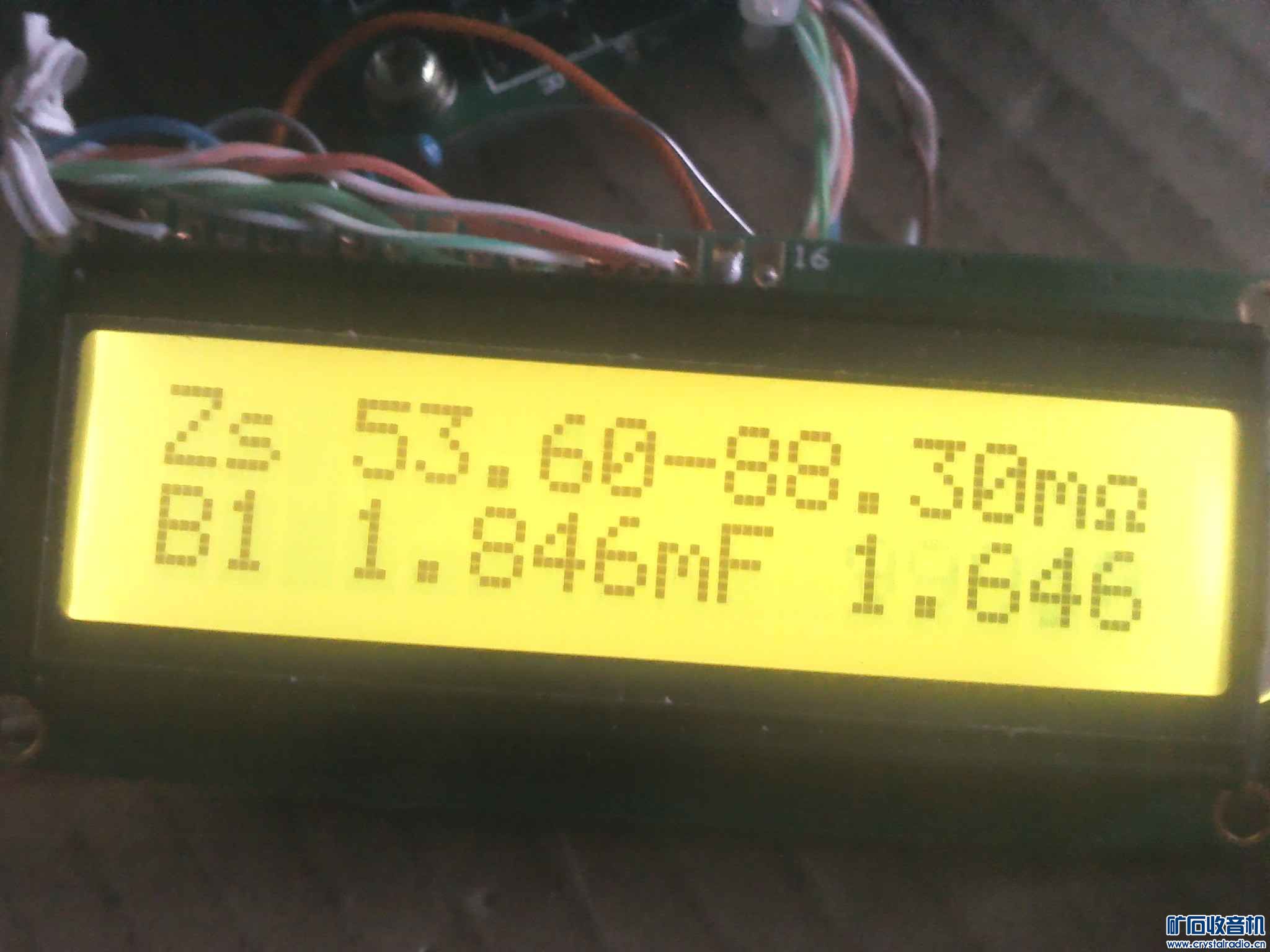

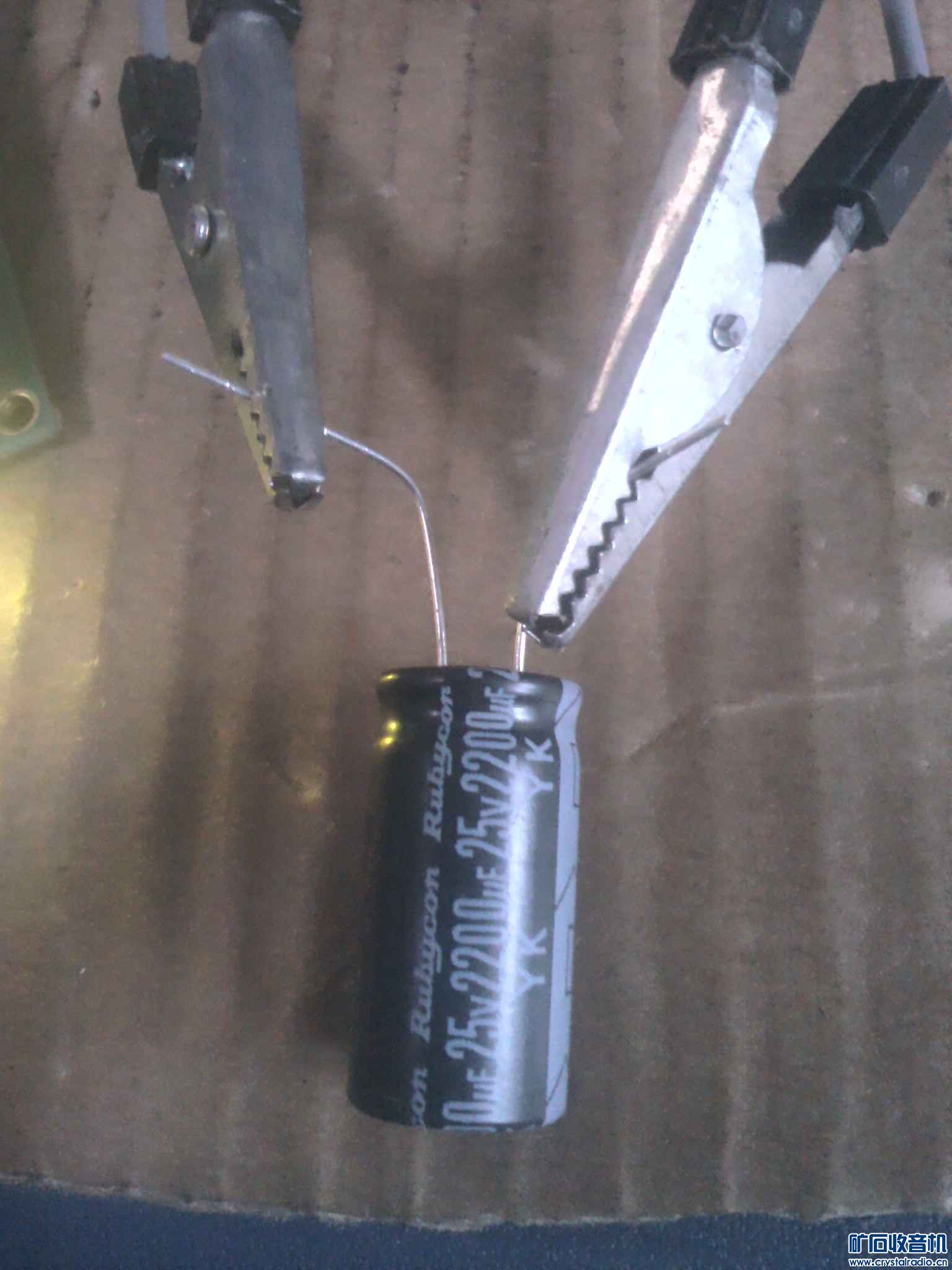

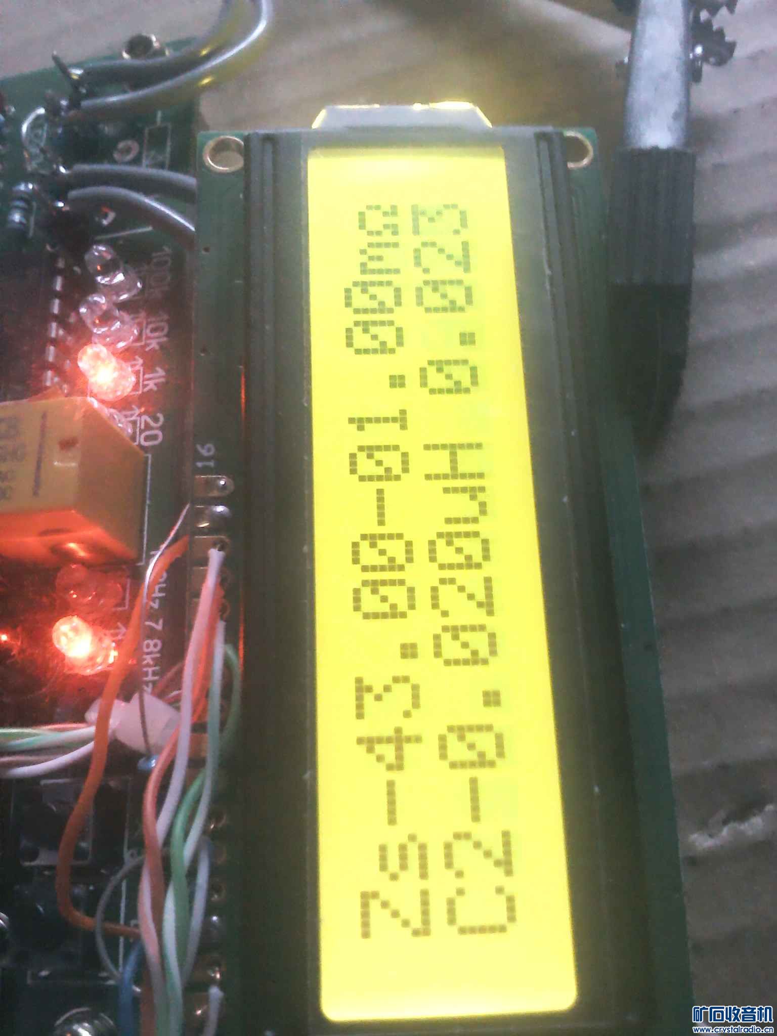

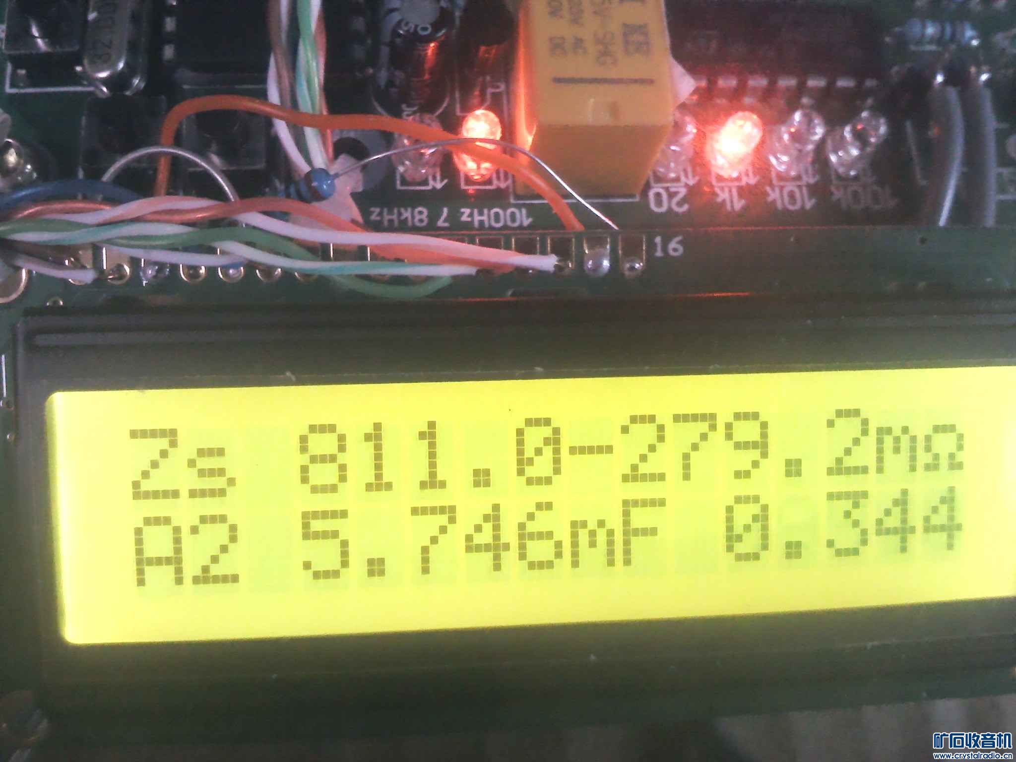

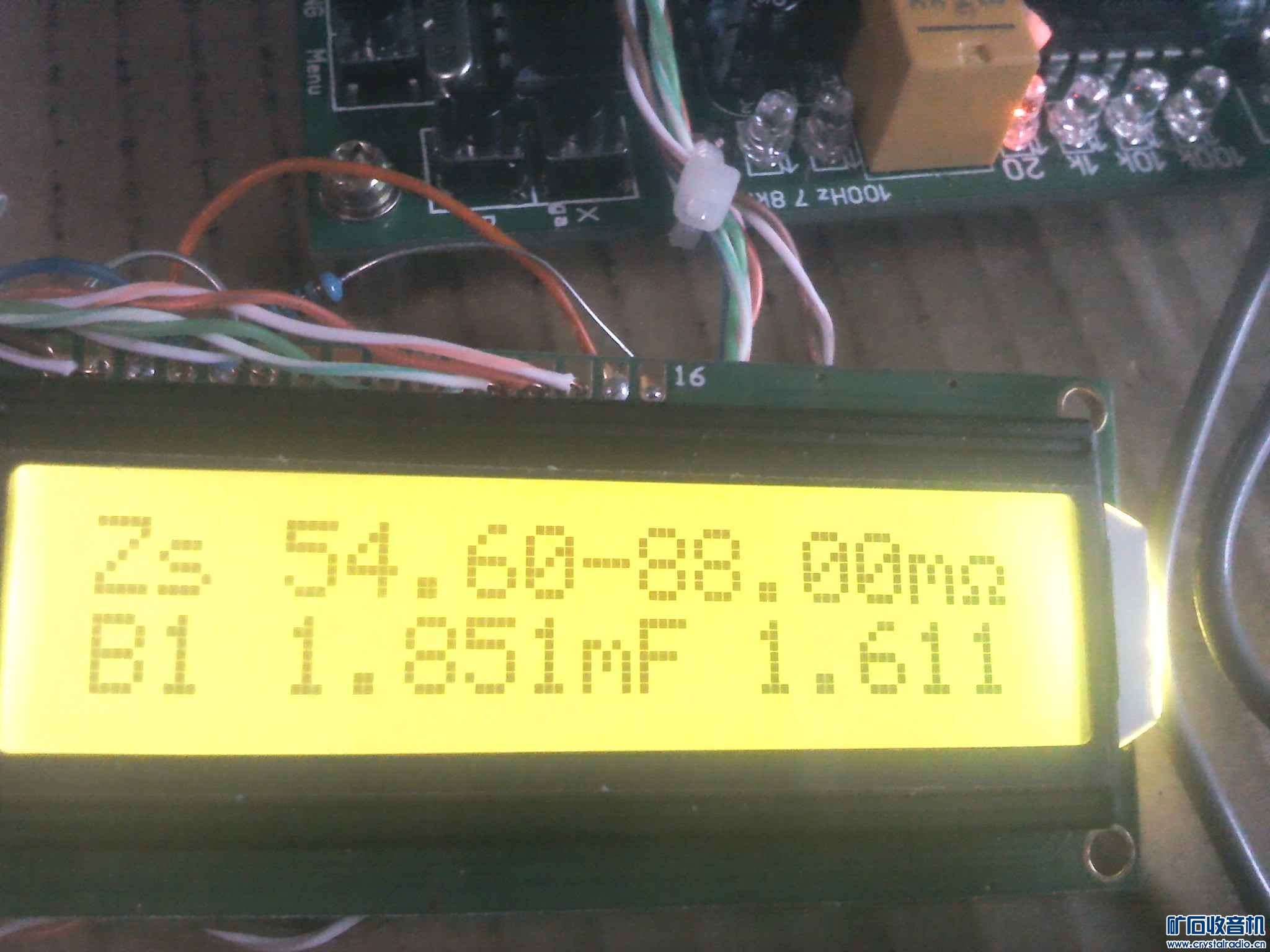

发表于 2012-3-4 16:57:57 | 显示全部楼层
IMG_20120304_155951.jpg IMG_20120304_155831.jpg IMG_20120304_155823.jpg IMG_20120304_155809.jpg 2200uf/25V电解电容测量
IMG_20120304_160648.jpg IMG_20120304_160638.jpg IMG_20120304_160627.jpg IMG_20120304_160519.jpg IMG_20120304_160509.jpg IMG_20120304_160451.jpg IMG_20120304_160358.jpg IMG_20120304_160348.jpg IMG_20120304_160336.jpg IMG_20120304_160323.jpg IMG_20120304_160312.jpg IMG_20120304_160302.jpg IMG_20120304_160244.jpg IMG_20120304_160233.jpg IMG_20120304_160223.jpg IMG_20120304_160214.jpg IMG_20120304_160135.jpg IMG_20120304_160115.jpg IMG_20120304_160102.jpg IMG_20120304_160050.jpg IMG_20120304_160022.jpg

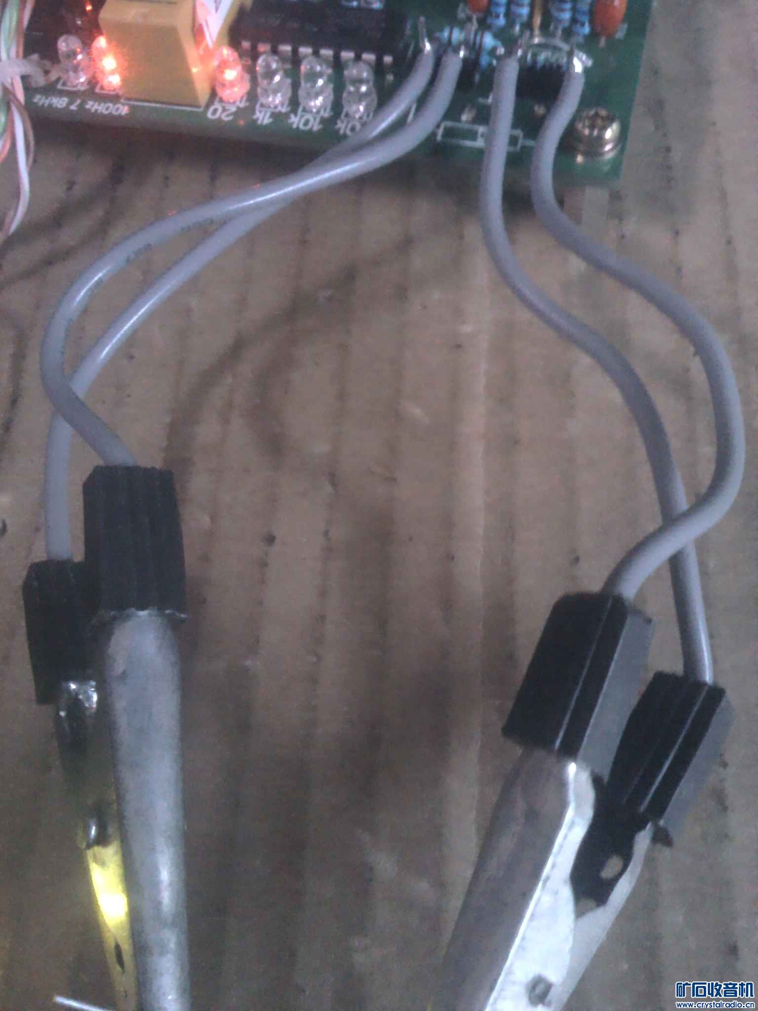

发表于 2012-3-4 17:15:23 | 显示全部楼层
发表于 2012-3-4 17:24:55 | 显示全部楼层
麻烦 bigradio 告诉我4线法怎么接的,谢谢啦

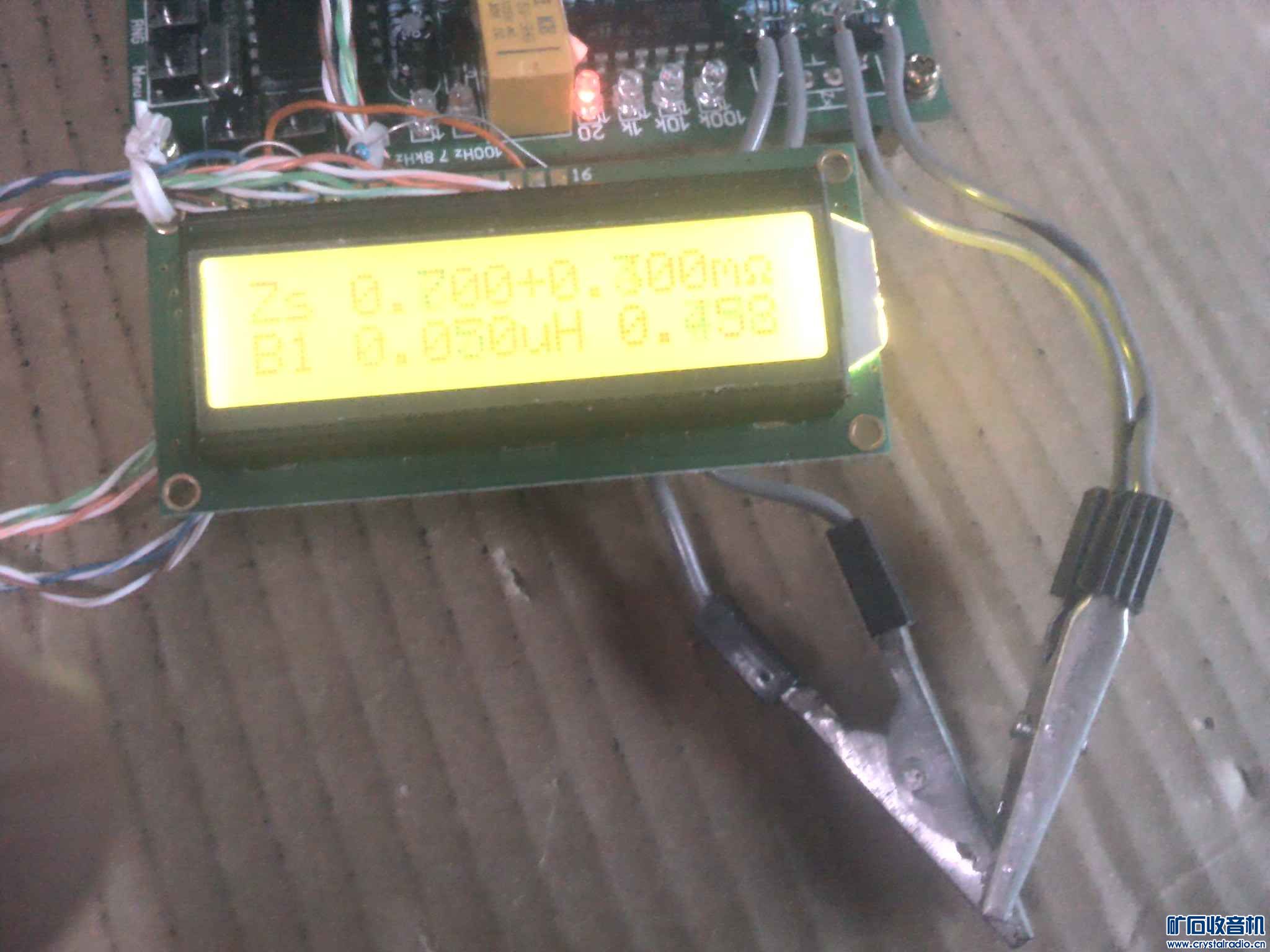

 楼主| 发表于 2012-3-4 17:40:02 | 显示全部楼层

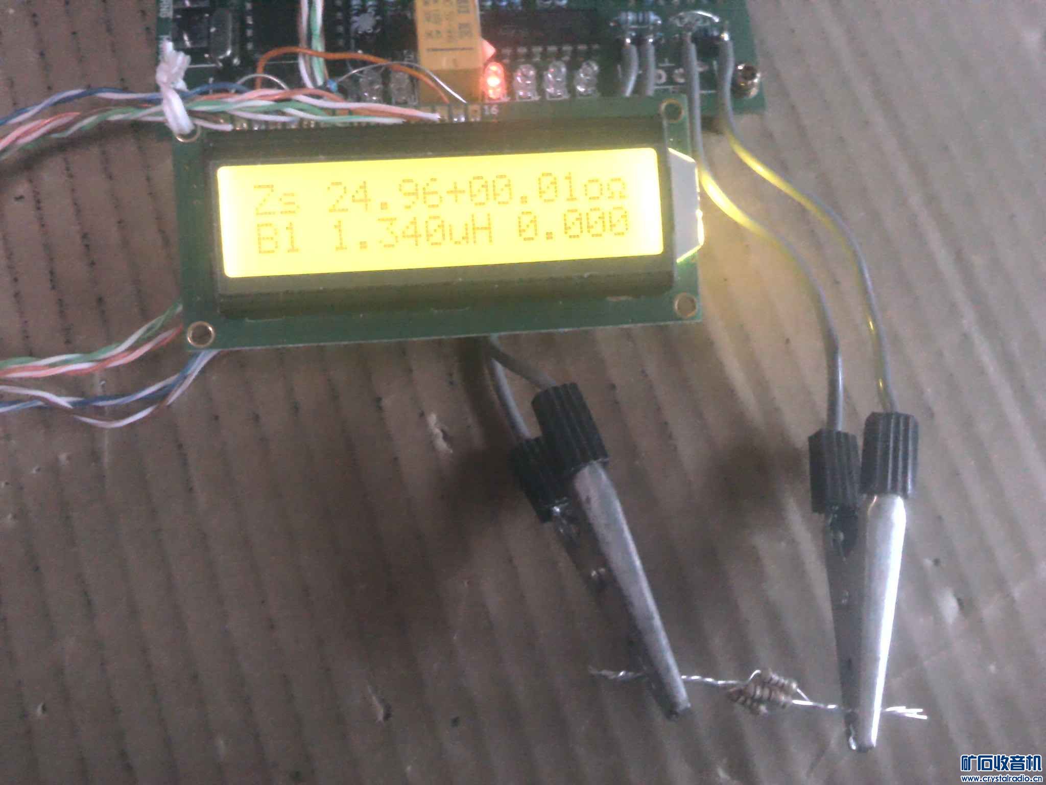

测低阻,要用四线法,你的方法还是二线法。
简单的说,就是用四个夹子。这样可以消除接触电阻的影响。四线是独立的。
开尔文测试夹也是这样的,四线独接到被测件上面。
发表于 2012-3-4 17:45:19 | 显示全部楼层
我这样接是不是只消掉了线缆电阻,但还没有消掉夹子的电阻?

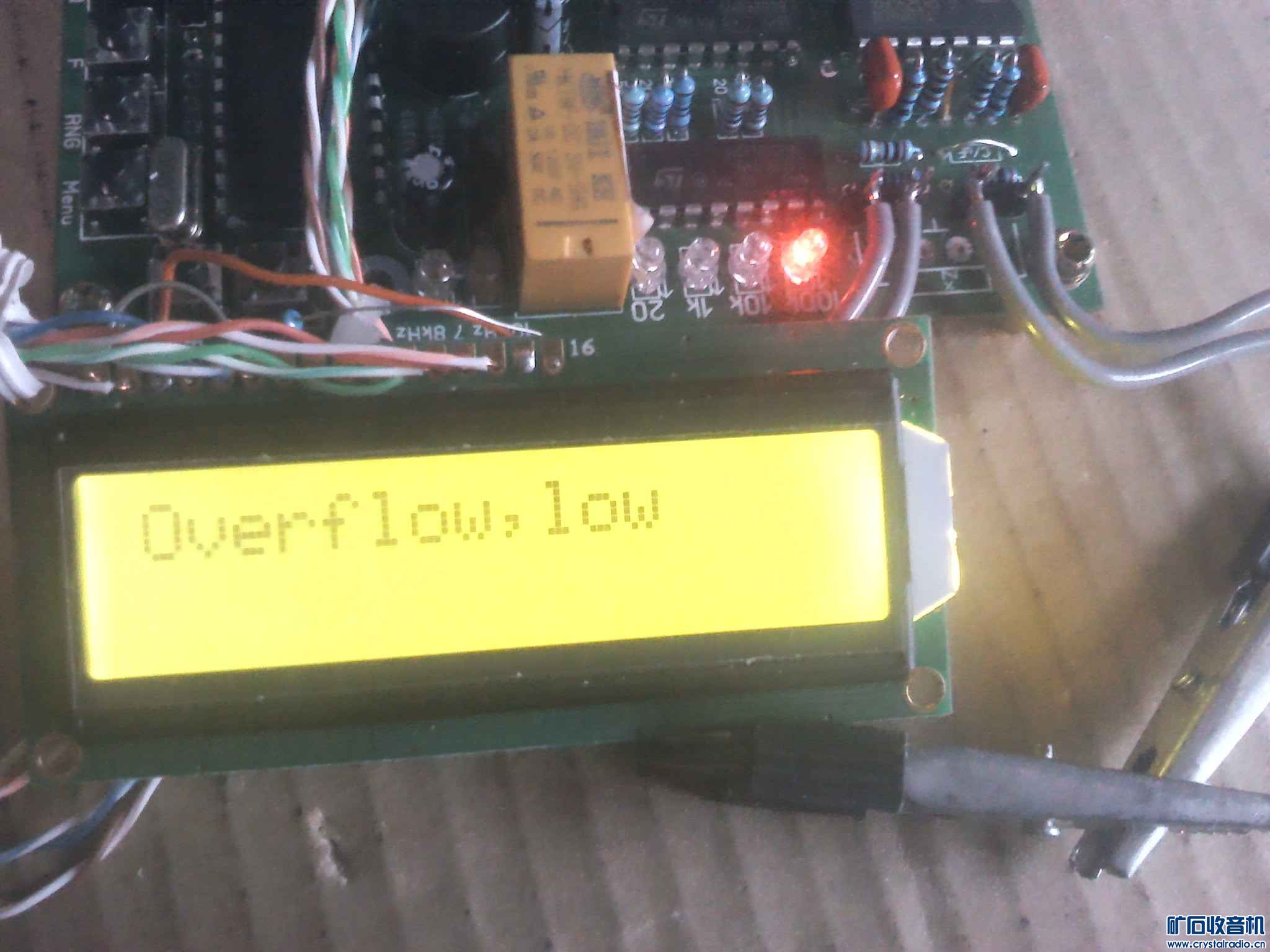

 楼主| 发表于 2012-3-4 17:48:48 | 显示全部楼层

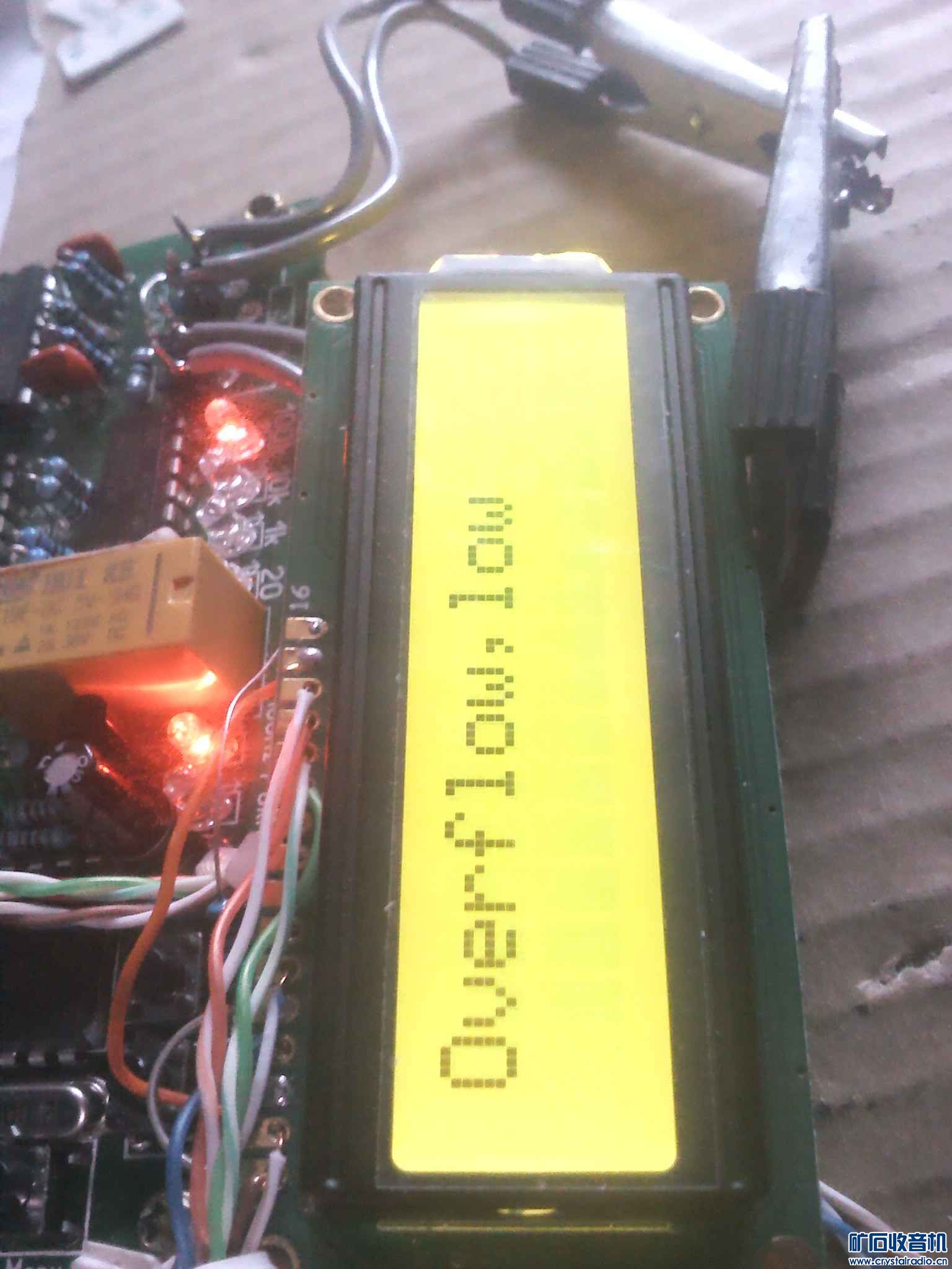

25R电阻,用10k档或100k档,是测不准确的。
你先做二个小夹子,用二线法测那个25R电阻,在20R档测量。
看看三个频率下的测值是多少。
同时测一下短路电阻。
注意,夹子不能接触不良。如果有小铁夹更好。夹口锋利,不易发生接触不良。铜夹反不行,夹口太软。
 楼主| 发表于 2012-3-4 17:49:43 | 显示全部楼层
四个并联电阻,最好焊接上。然后测量。

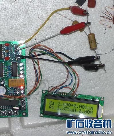

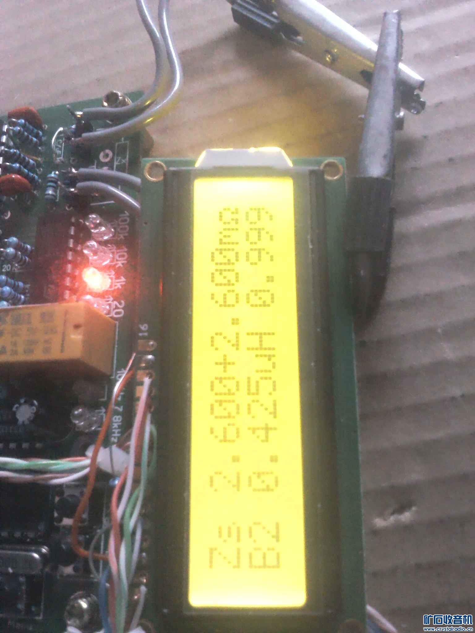

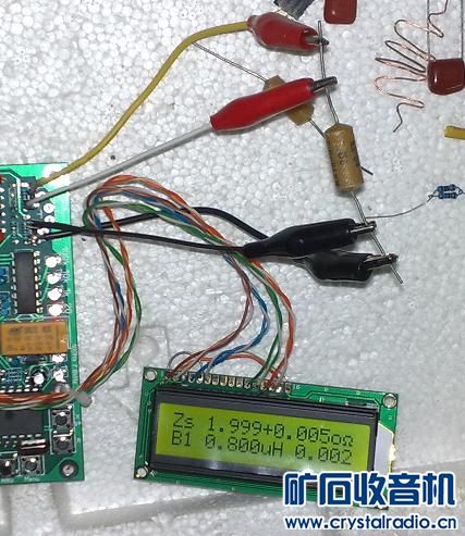

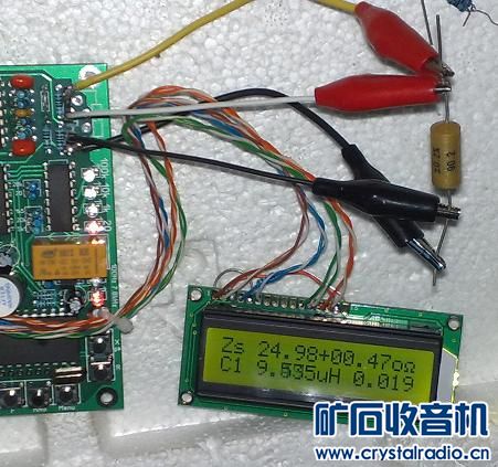

 楼主| 发表于 2012-3-4 17:57:55 | 显示全部楼层
这是下午刚做的一台
芯片与你们的一样
请参考以下测量方法
图中的电阻是精密电阻。
 楼主| 发表于 2012-3-4 18:33:47 | 显示全部楼层
2欧的精密测值如下:
这么小电阻,必须用四线法才能精确测量。
