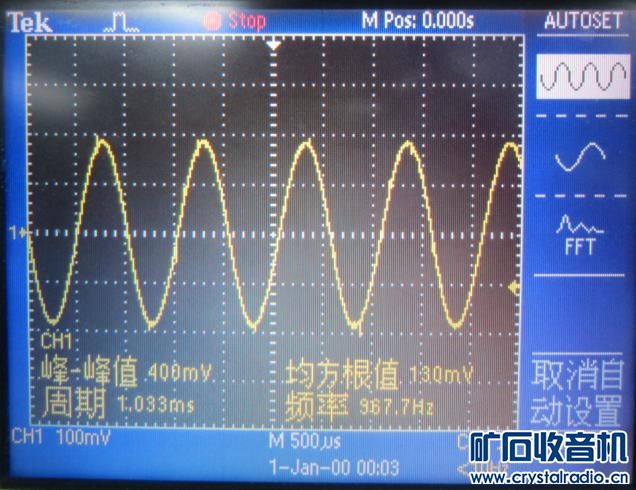

弱弱的问一下,我的板子在TL082的输出端得到差不多370多mV的Vpp,检查过焊接,没有问题,示波器显示的均方根值是136mV。不知道这个能得到正确结果没有。现在测试结果不正常。

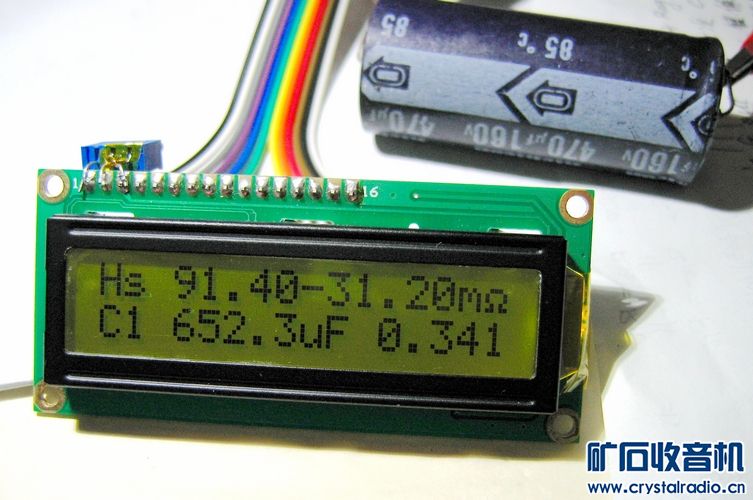

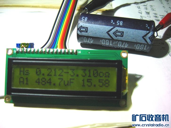

介个是啥情况啊,各位老师指点下,为什么7.8k下电容量增加这么多。
a
a
b
b
c
c
发表于 2012-10-30 22:19:35 | 显示全部楼层
看起来轴系的电解电容ESR要比一般的小
 楼主| 发表于 2012-10-30 22:20:00 | 显示全部楼层
因为你使用二线法造成的。

有没有哪位帮我看一下我的板:
幅度是400mV. 按许老师的说明应该是在200mV以下的。有没有偏得这么离谱的啊?
发表于 2012-10-31 08:28:29 | 显示全部楼层
有效值130mv 应该正常啊
