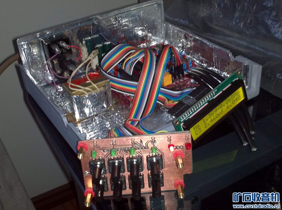

发表于 2012-11-3 13:30:00 | 显示全部楼层
我的LCR上四个档位发光管只能微亮,如果将5.1K改小来增大电流会对测量有干扰吗?与他同在一块4052上的是信号源吧
 楼主| 发表于 2012-11-3 13:41:15 | 显示全部楼层
换个LED试试
发表于 2012-11-3 14:23:51 | 显示全部楼层
xjw01 发表于 2012-11-3 13:41
换个LED试试
手上绿色的都这样那只能都换成红色发光管了
发表于 2012-11-3 15:13:18 | 显示全部楼层
换个LED试试
摸到两个稳压管有些烫手可能在50度吧,要加散热的吗
