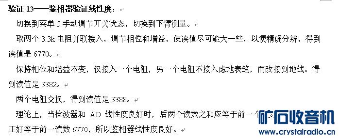

说明中 验证13——鉴相器验证线性度是不是就是测试STC的线性啊?

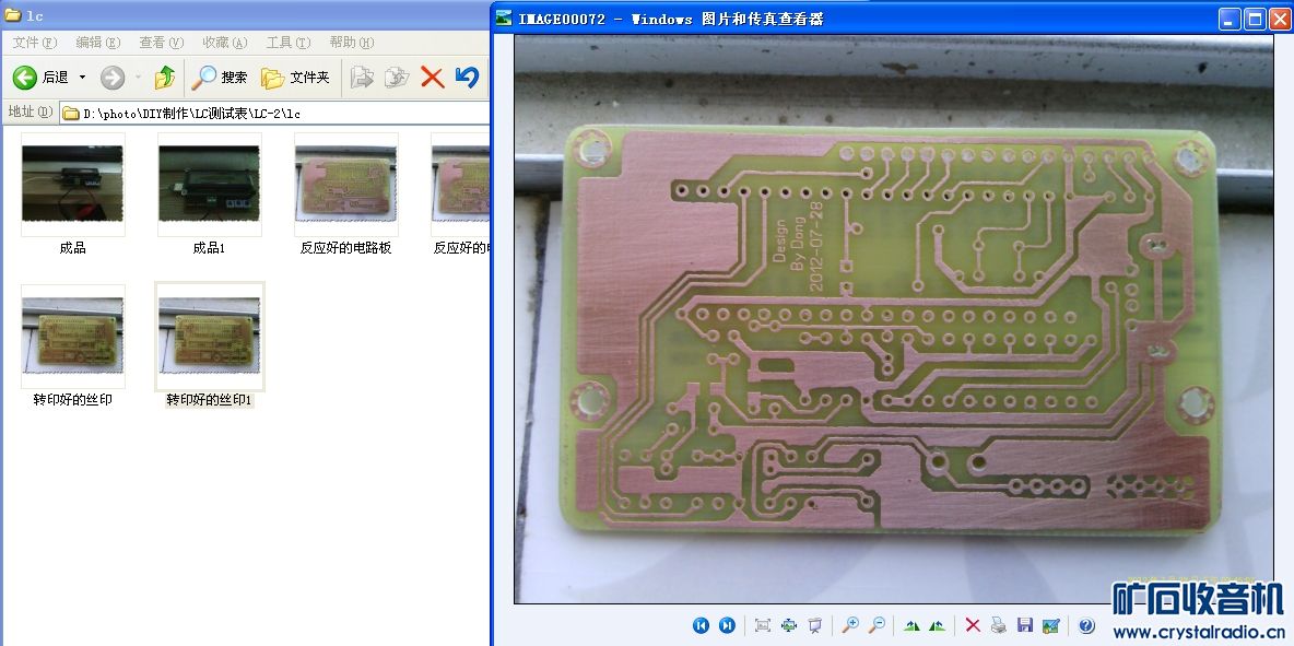

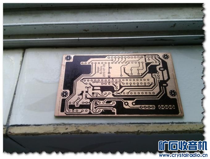

哪位大侠有LCR Layout文件 带LCD1602接口的 给份来做个热转印 谢谢
lc表
lc表
发表于 2012-10-23 23:21:44 | 显示全部楼层
谢谢!希望能得到Layout文件做一个   178064035@qq.com
发表于 2012-10-23 23:23:40 | 显示全部楼层
有电桥了还搞这。。。。仪表只要一多会越来越纠结于精度。。。哈哈哈。。。。1k电阻非得要测量到1000.000欧才舒坦。。
