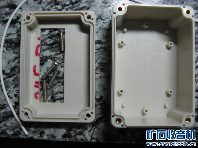

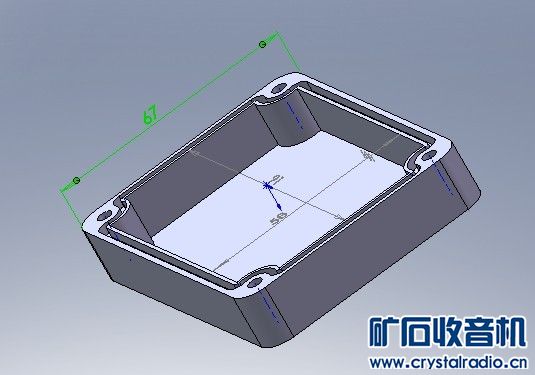

[今天在家里给ESR表,弄外壳,困扰我很久的开方孔问题解决了。还没有完工,先上来漏个脸。
先上个外壳的全家福

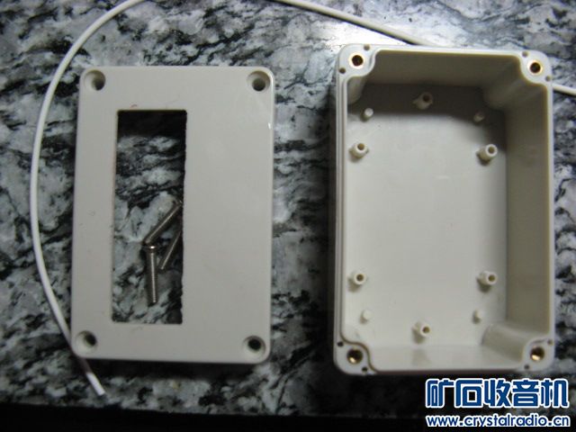

开好了方孔

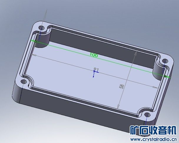

给外壳画了个三维图形

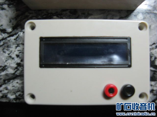

装上了液晶,非常合适。

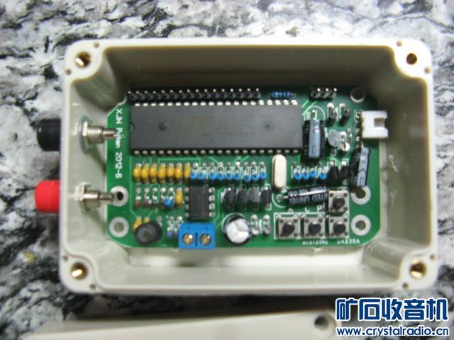

板子放进去了,还没连线不能通不了电。
