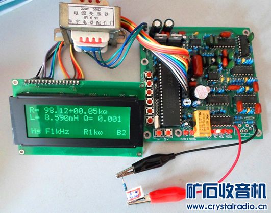

发表于 2012-11-7 08:54:44 | 显示全部楼层
如果把 D:换成 小写的d (反正显示是只有4位数,D:和数字之间有一个空格。就算没有那个“:”号,也不会误读。所以,腾出一个位置来绐 Ω 字符用,不是很合适么?

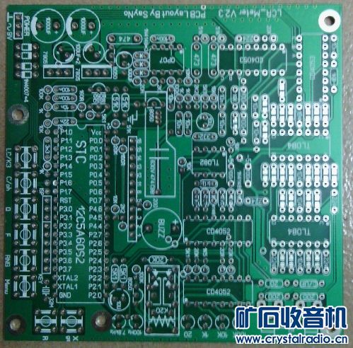

发表于 2012-11-7 17:50:17 | 显示全部楼层
得到一块PCB  ,哪位兄弟能转让一套元件来玩玩。谢谢
发表于 2012-11-7 19:47:20 | 显示全部楼层
这个板子不错啊,电阻是直插贴片兼容的。
发表于 2012-11-7 21:09:11 | 显示全部楼层
gaoyoucheng 发表于 2012-11-7 19:47
这个板子不错啊,电阻是直插贴片兼容的。
如果你再做做板子,建议在蜂鸣器那里加一个TL431,这样,蜂鸣器的电流就不用通过MCU了。。
发表于 2012-11-7 21:44:26 | 显示全部楼层
TL431不是电压基准吗,怎么用法啊?

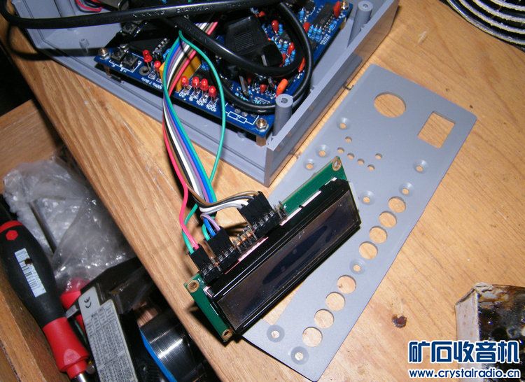

发表于 2012-11-7 21:51:03 | 显示全部楼层
从坛友那里“强取豪夺”来了一套据说是楼主老师亲自调试过的成品LCR
开工用雕刻机做个壳子~~
施工中,面板贴膜已经画好,准备在刻一个按键板
目前不是很确定,输入接口打算用一个4针的航空插头,这样是否妥当
发表于 2012-11-7 22:13:15 | 显示全部楼层
可以增加一级8550来驱动蜂鸣器,板子还在优化。
发表于 2012-11-7 22:14:55 | 显示全部楼层
gaoyoucheng 发表于 2012-11-7 21:44
TL431不是电压基准吗,怎么用法啊?
这个板子增加了第二复位电路P4.6    20kR和10KR(选装)

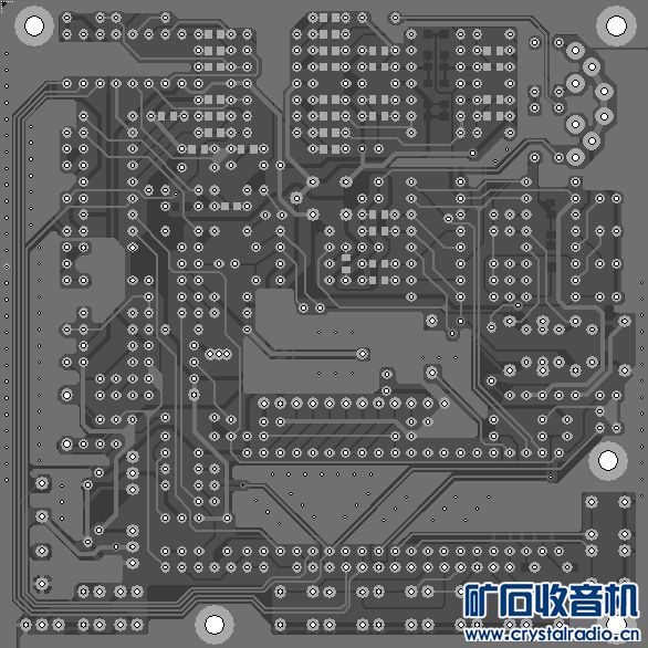

发表于 2012-11-7 22:27:26 | 显示全部楼层
PCB 还在画

发表于 2012-11-8 14:47:41 | 显示全部楼层
