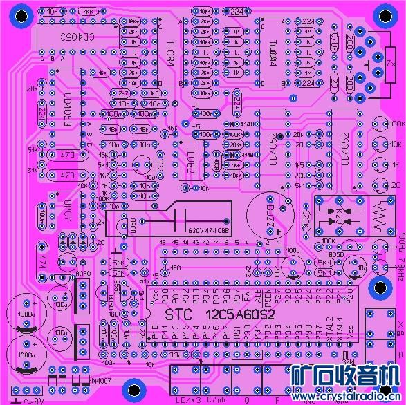

哪个朋友有LCR 带1602 LCD显示的Layout文件(没有错误的),可以发一份到178064035@qq.com
上个图给大家看看
发表于 2012-10-26 07:14:59 | 显示全部楼层
上个图给大家看看
我这个文件就是继电器旁边那个20K的电阻没注意给碰上了。我看你这图里面已经改正过来了。没有其他问题。丝印搞得真漂亮啊。

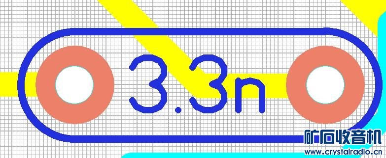

LC按钮上面的电容是3n3吧?

我这个文件就是继电器旁边那个20K的电阻没注意给碰上了。我看你这图里面已经改正过来了。没有其他问题。丝 ...
希望PCB没有画错了(修改),很想做一个更小的。呵呵 今天修改了一些线路

LC按钮上面的电容是3n3吧?
没错的,是3n3 是我标错了,谢谢
我又打开了PCB看了一下  是3.3n 因为图片比较小看不到小数点,现在改为3n3比较直观一点。

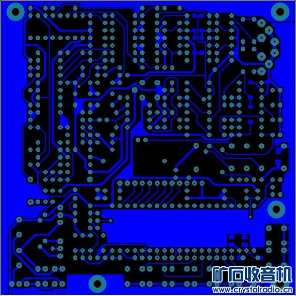

上点图给大家看看,不知道有没有画错哦,再改改
顶底
顶底
底层
底层
总体
总体

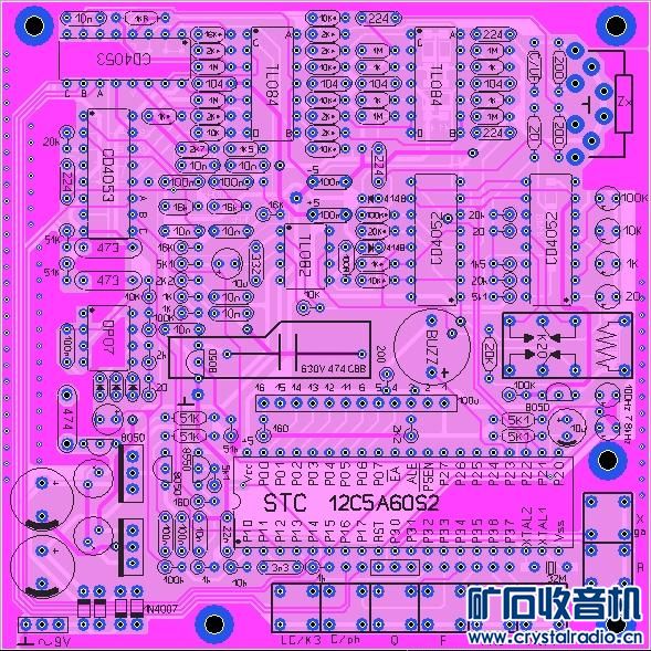

发表于 2012-10-27 13:02:56 | 显示全部楼层
PCB 继续改

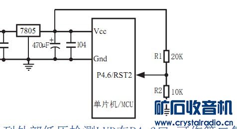

sayno186 发表于 2012-10-27 13:02
PCB 继续改
低压复位加上了吗
发表于 2012-10-27 13:44:58 | 显示全部楼层
cuxy 发表于 2012-10-27 13:17
低压复位加上了吗
请指教电路,我是拿了别的的Layout文件修改的

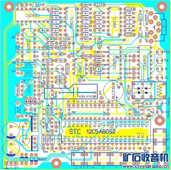

发表于 2012-10-28 08:52:03 | 显示全部楼层
就加两个电阻接在31脚,两种复位功能都加在PCB上,焊接时自选其一(选择低压复位功能先前那个复位的5K1电阻还是要焊接)
