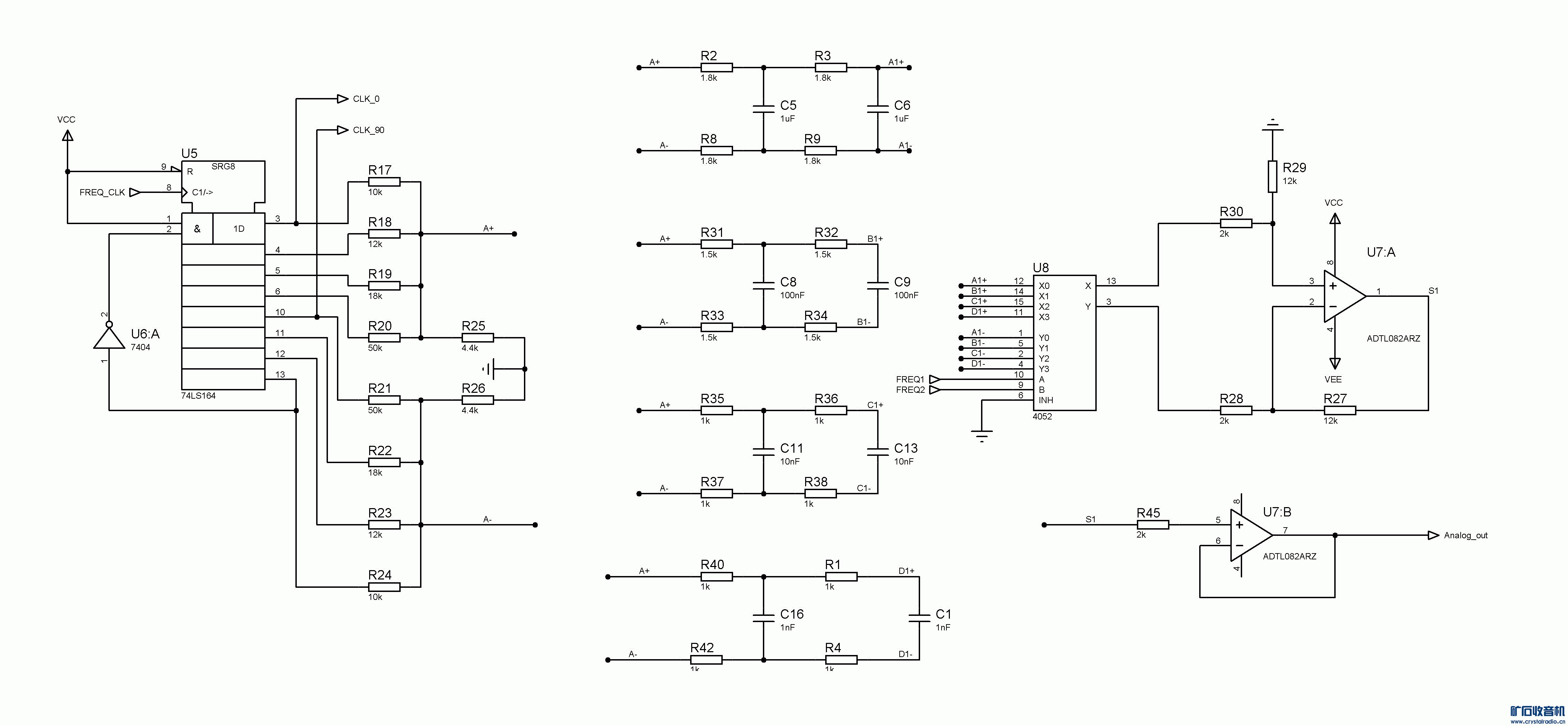

我也想设计一款LCR 玩玩 想 等效采样ADC, 然后单频率 DFT。这里先上信号源部分 请老师看看。
信号源使用 8bit 移位寄存器进行循环移位,然后通过电阻分压生成阶梯正玄波,16阶梯正弦波,经过滤波得到纯净波形
因为是16阶梯,谐波比 方波得到的要好,经过简单RC 即可,而且阶梯波产生过程同时能得到 0、 90 方波。这样只用输入
频率准确的16倍频方波即可的到任何频率的正弦波。
如果楼主看到 想请楼主说下 直接AD 然后DFT 和你这款电桥的 优缺点 给俺们上一课。

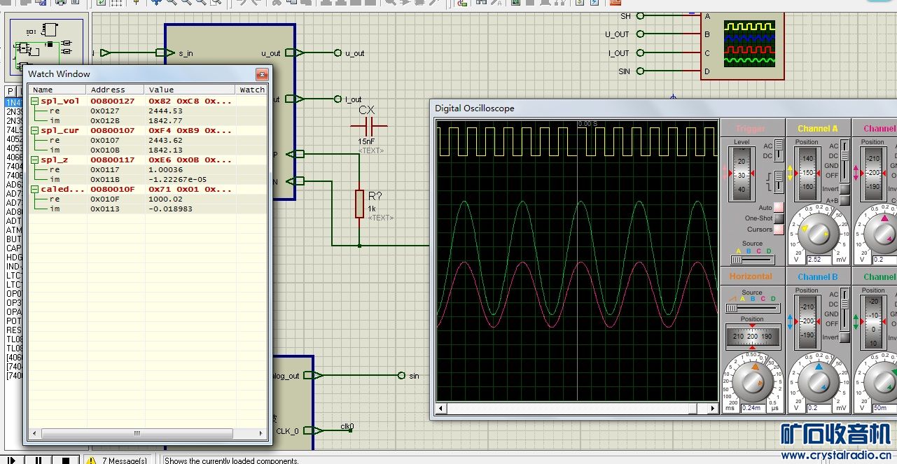

电路进行过 PROTEUS 仿真,精度很好。
只是实物 还没有做,AD 选择困难,我感觉要用16bit AD,但是价格不菲啊 将近100块了,不过 如果经过大家肯定的话,做有一个也可以的。
仿真是 使用 avr mega164p 单片机timer0产生16x 方波 给正玄波发生部分。单片机timer1定时器同时 产生硬件采样脉冲,送给采样保持器(下降沿有效),100hz 使用1.6k 采样;1k使用3.2k 采样,10k,100k 使用约3.2k 采样;除了100hz 其他都是等效采样。采样64点后进行DFT。
ISR(TIMER1_COMPB_vect)  // 比较匹配中断B
  unsigned int svol;
  unsigned int scur;
  unsigned char tmp;
  // 同步采样电压和电流
  SEL_VOL;
  svol=read_ltc1864(ch2);
  SEL_CUR;
  scur=read_ltc1864(ch1);
  tmp=tmp_index&(16-1);   // 求 除以16的余数
  tmp=tmp|(phs_index&(~(16-1)));//
  vol[tmp]= svol;
  cur[tmp]= scur;
  phs_index++;
  phs_index&=(DFT_LEN-1);
  tmp_index+=sh_pram.sim_sample_cycle;
以上采样中断代码,在采样脉冲下降沿,保持信号同时 比较匹配中断 开始采集数据 跳转顺序后放于序列中。
上图是 仿真结果。spl_vol 是电压 DFT后结果。spl_cur是电流。spl_z 是阻抗没有和参考电阻相乘;caled...是和参考电阻和修正相位相乘后结果。 仿真电阻1k,档位电阻也是1k。

发表于 2012-10-29 19:23:14 | 显示全部楼层
请教许老师几个问题:
1. 电桥下臂的K1,K2在工作时,其实几个触点是公共的,能不能把C4(224)直接接到运入TL082的输出?
2. 能不能用附件中的开关替换CD4052?
ADG1604.pdf
517.18 KB, 下载次数: 1107

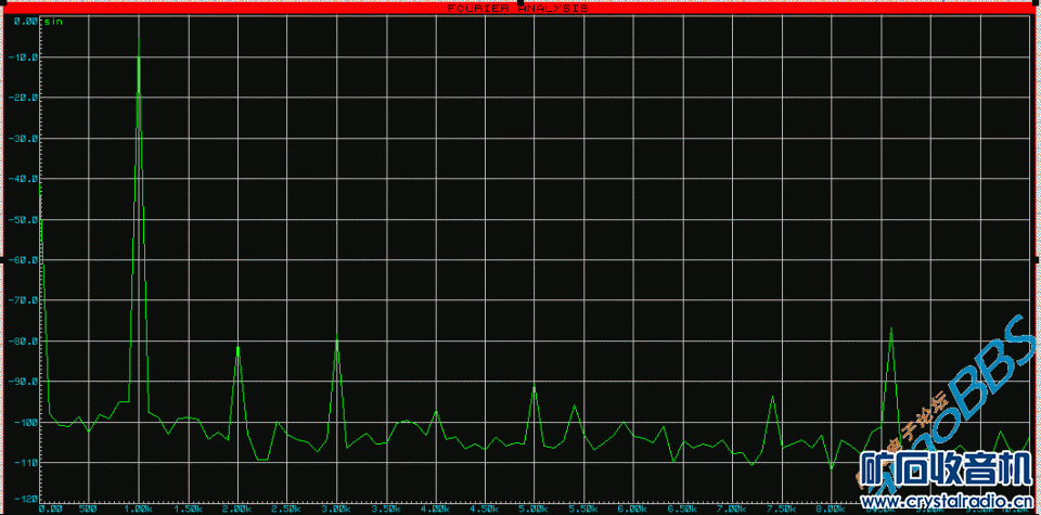

xjw01 发表于 2012-10-29 18:51
要想省事,用现成的DDS
你说的16阶梯波,简单一两级滤波,还是得不到理想正弦波的。关键在于三次谐波。开 ...
谢谢许老师的回复,老师您真是慧眼,阶梯波确实是3次谐波比较高,比较头疼,滤波器要比3次谐波截止掉确实困难不小。不过相对于方波,或者对称方波来说还是好不少。2阶RC 后仿真结果基本在-80dBc了。您的电桥使用的是pwm ,确实要比阶梯波来的好,但是目前使用的单片机还没办法把频率提升到 100k。dds 也考虑过,虽然现在的dds 还真不算贵,不过我还是担心和采样时间无法同步好,即便是使用同一个时钟,好像是看过一个帖子,是这样用 没有成功。
dft AD 转换我想用16bit 的。我想这样精度应该就可以了吧。
下图是 仿真正弦波的 FFT 波形。
