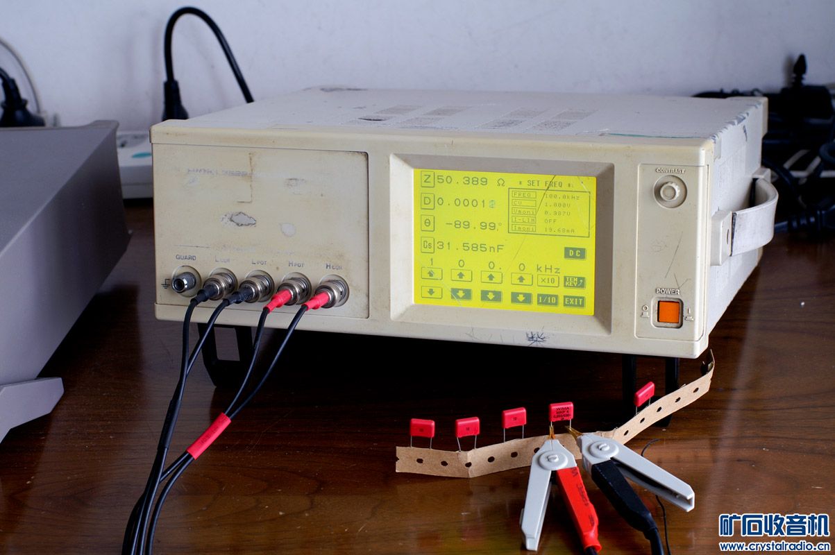

xjw01 发表于 2012-3-16 09:10
低阻测量时,手模表的话,数值不受影响的。
电抗变化,那是夹具引起的,这个问题总是存在的。
你最关心的是电解电容测试。正确的方法就是:1kHz或100Hz测容量或ESR,7.8kHz只测ESR。7.8kHz测它的容量,会严重受到夹具类型的影响。这不是DIY LCR特有的问题,是所有LCR都会遇到的问题。
象同惠的TH2822,10kHz频率下,限制到100uF容量测量,误差是3%,更大的容量不给指标了
我们DIY的LCR,不做量程限制的,所以你有机会用7.8kHz测量高达2200uF电容的容量了。只不过,你反而对测量结果困惑了。
提供更高的测试频率去测试电解电容,其实还有一个意义就是
电解电容的频率特性还真的是比较囧
266p 云母
33n WIMA MKP

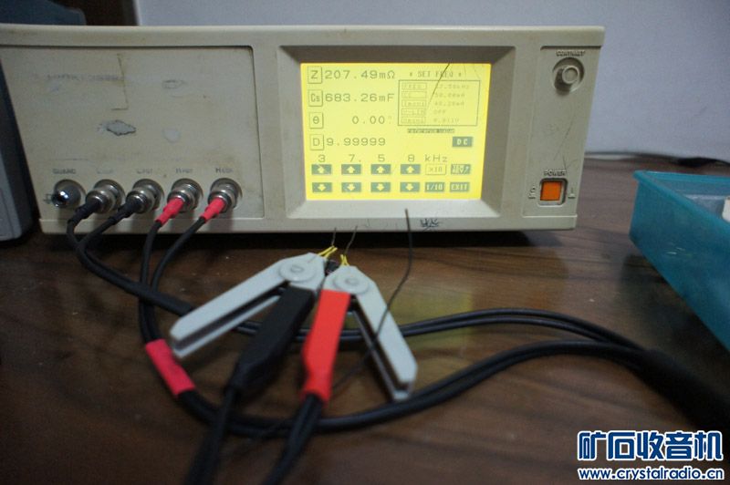

发表于 2012-3-16 21:24:05 | 显示全部楼层
图片乱,里面的频率看不清楚,夹具用的好是Q9头。

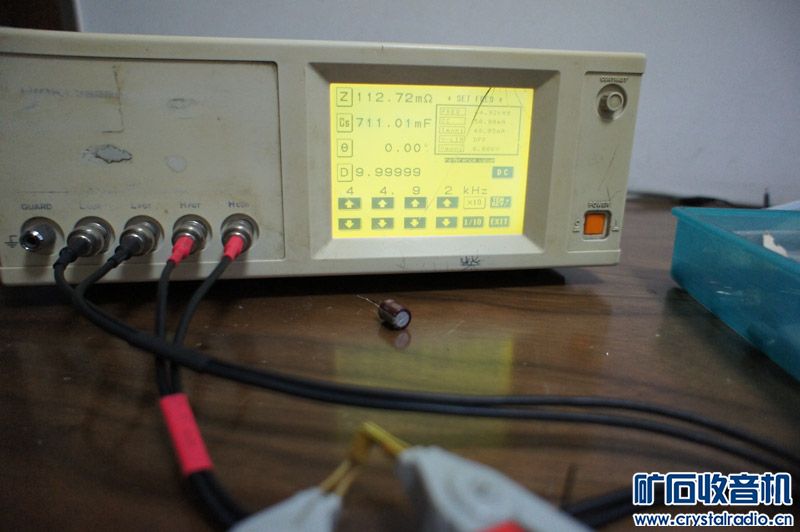

 楼主| 发表于 2012-3-16 22:01:42 | 显示全部楼层
电解电容的ESR:
电解电容,低频时ESR较大,频率升高,ESR下降。
达到5kHz以后ESR不再明显下降了,基本保持不变,即使到了200kHz,还是这样。这个频率范围,容量大的电解存在一个ESR极小值。容量越小,极小值对应的频率越高。极小值与5kHz至200kHz范围内平均ESR一般只相差20%以内。
2000uF以上的电解,极小值往往只有几十kHz,此时,2kHz至50kHz的ESR基本上是常数了,大于50kHz,往往ESR开始略有增加。
所以,用7.8kHz测量电解的ESR,就是与大家DIY的ESR表测得的“ESR”没有多大差别的,很多ESR表采用100kHz频率测量。如果与100kHz测得的ESR比对,那么7.8kHz下测到的电解ESR常常会比100kHz下测得的ESR大20%-30%,但容量大于1000uF的,则差不多。

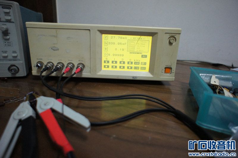

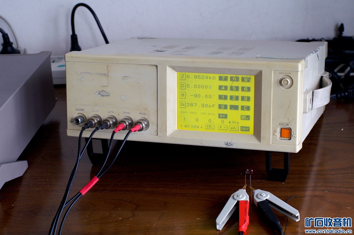

呵呵,这才真的是有眼不识金镶玉,万元级的HIOKI触摸屏LCR,第一张图片的测试频率是44.92KHZ,第二张图片的测试频率是37.58KHZ,第三张图片的测试频率是5.130KHZ,第四、五张图片的测试频率是100KHZ。

呵呵,这才真的是有眼不识金镶玉,万元级的HIOKI触摸屏LCR,第一张图片的测试频率是44.92KHZ,第二张图 ...
频率字符隔得太开了。我刚才也看了好久才明白是37kHz

你最关心的是电解电容测试。正确的方法就是:1kHz或100Hz测容量或ESR,7.8kHz只测ESR。7.8kHz测它的容量, ...
你那个266pF的云母电容,100.0kHz下测值,Q值高达数万。不知是哪里买的。如果可以达到这么高的Q值,可以拿来做Q表谐振电容了。1MHz下的Q值是多少?
发表于 2012-3-16 22:32:48 | 显示全部楼层
xjw01 发表于 2012-3-16 22:01
电解电容的ESR:
其实这个应该是电容的相频特性,从容性向感性转换了,在相位角为 0 度时自写真的电容的 Z/Rs,应该就是电容的实际 ESR,它是最小值,小于这个频率或者大于这个频率,测试出的 ESR 都会变大。
