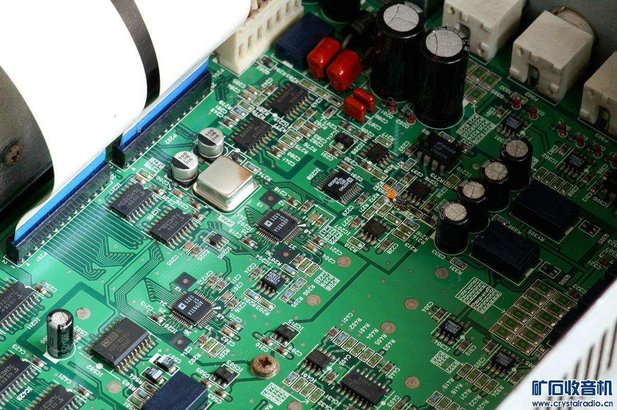

淘宝上找到的据说是日化银云母电容,云母电容的容量不大,但品质不错,本来想拿来做自制简易 LC 谐振电桥的参考电容的,后来因为各种原因这个项目搁浅了,后来,后来就开始找商品 LCR 了
这台 3522 是低频电桥,DC-100KHZ 的;3532 才能到 5MHZ,可惜了,没抢到 3532。
这台电桥是坏的,输出部分坏掉了,变成方波了
从昨晚捣鼓到现在,只是把这个部分修好了,是功放 LM623 之前的前放 OPA2134 的一半环路电阻开路了,进入 OPA2134 的正弦波是对的
出来就是达到正负电源的方波
修复后没问题了,但只是功能没问题了,
测试精度有很大的问题,阻抗 10K 欧以上 and 频率 10KHZ 以上,不对的
9.999KHZ 时,测试 20K 塑料块,是正确的
塑料块的频域响应在 <1MHZ 都是很平直的,但是,把频率提一点点,到 10.001KHZ,不对了
但是 10K 欧以下,测试过 200 欧和 1 欧,从 DC-100KHZ 似乎都是没问题的。这个问题不知道是有关电路出了问题还是校准参数出了问题,而且跟麻烦的是,LCR 电桥除了阻抗测试,还要得知频率和相位角才能计算出电容电感 D/Q...,那么即使是纯电阻测试值正确了,频率也可以用频率计对照,可是鉴相器是否正确工作、相位角的校准参数对不对,也是未知数...

拆修的时候拍了几张内部图,看样子是用两颗 AD9831 的低频 DDS 做的测试正交信号源,AD7945 乘算 DAC 不知道是电平设置还是鉴相?ADC 似乎是 ADS7809 高速 ADC,鉴相器嘛
模拟部分不是非常复杂,记得 xjw01 老师上次用 DDS 做过一个交流电压校准源,不如也把它用于电桥吧,仿照这个的结构 好像任意频率电桥还是很少见的,安捷伦的基本天价。
箭头处是更换的电阻

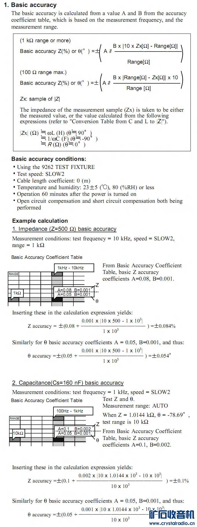

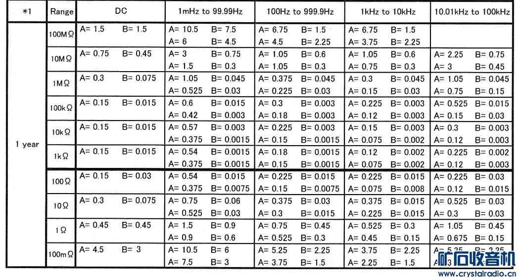

多年未校准且工作环境恶劣,到手时 PCB 上灰尘很重,清洗后焊锡管脚上的腐蚀痕迹都很明显,因此误差很大也是正常的,而你说的 DIY 的 LCR,毕竟你的误差范围是指刚做好校准的时候,过得几年这个还是不好说的,其实这个电桥的手册中的指标并不是很好的,用 Z=100K OHM、f=10KHZ 查表计算得知 Z 的精度是 0.228%,最低下限是 Z=19.954K(不记温度系数和夹具)
所以并非我低估了商品 LCR 的准确度,而是它的手册还真的是这样写的,因此我觉得测试值 19.991K 已经不错了,0.005% 的误差而已。
另外 D/Q 值的误差应该可以从 θ 的误差得知吧?查表计算了一下,266p 云母应该落在 Z=10K、f=100K 量程,θ 的误差大概是 0.13%,Q=tanθ=D^-1,但由于 D 值的分辨率是 0.00001(Q 值范围 0.01-999.99),所以是不可能推测出很高的 Q 值的,毕竟这个是低频电桥而不是 Q 表吧   不知道 MHZ-GHZ 级的电桥能不能

阿,确实,计算的时候不小心了,0.045%   这个是有点大了,不过指标上是 0.228%,这个只能算合格
200 欧和 1K 塑料快,测试结果还是很好的,1K 大约是 0.007%,再考虑到塑料块本身的误差,这个是没有问题的。10K 塑料块可以使用 Z=10K 或 Z=100K 量程,此时就能看出问题了,Z=10K 量程下,f=9.999KHZ-20.001KHZ 它的误差都在 1 个字(9.9999-10.001,因为是全 5 位显示),但是 Z=100K 量程就不行了,f=10KHZ 下只有 9.9990(0.01%),10.001KHZ 就挂了。
另外 60K 塑料块,Z=100K,f=10KHZ,测试值是 59.993(0.0116),40K 塑料块 39.985(0.0375%),看来平坦度也不够,也就是说,Z=10K、1K 量程精度还是没问题的,当然更小的没有合适的电阻就不好测试了;Z=100K or up,就有严重的问题了。
