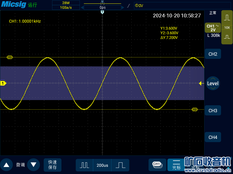

 楼主| 发表于 2025-3-30 09:39:32 | 显示全部楼层
     关于单端胆机的波形,是具有先天的不对称。可能有的会说:我做的单端机波形相当好,没有明显的不对称,那是已经加了措施。
先来看一下先天不足,抛开前级,在功率管的栅极输入一个正弦波,开大音量就会看到下列的波形。
    从图1到图3的不对称波形有明显不同,功率越大不对称越明明显。
图1
图2
图3
这组图也可用于分析动态直流,仅少了一个直流表显示直流的变化。
第一图是在设定电流内的输出功率波(这就是理想之下的纯甲类)。
第二图加大功率后输出功率已超出直流的限定区(这里注意,如果直流电不变,上峰的波是平的,有些结构的单端石机就是平的)。
第三图更大了。
怎样解决这些不对称,方法有二种,一是反馈法,简单易用,但不是原生态,反馈越深听感越差。
二是互补法,利用放大器反相原理进行互补,称负负得正,这是原生态,但要调整前后级不对称程度相当、线性相同,所以300B胆机都采用原生态的互补法。
上面的波图在反馈或互补后会得到如下修正波。
修正波
为什么有的说单端机好听,有的又说是单端机的偶次波多所以好听。那么根据就在于此,因偶次波与正弦波的波形有关,不对称的正弦波就能造成偶次波多(注意:还有一些其他条件,如在整个波形中不能有其他段区的失真,如上升段下降段)。

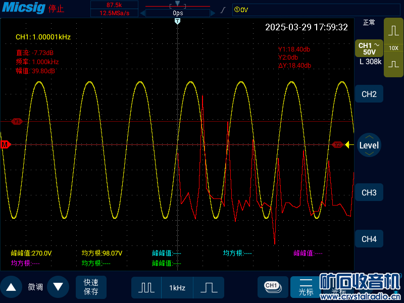

下面的一张图是为300B输出16W准备的前级输出波,用于推动300B。这个波的不对称度是可以调整的,以达到与后级相匹配的目的。
从这图中可以看出,推动电压相当高,峰峰值达270V,有效值达98V,谐波从高到低依次排列,估计能推满16W。

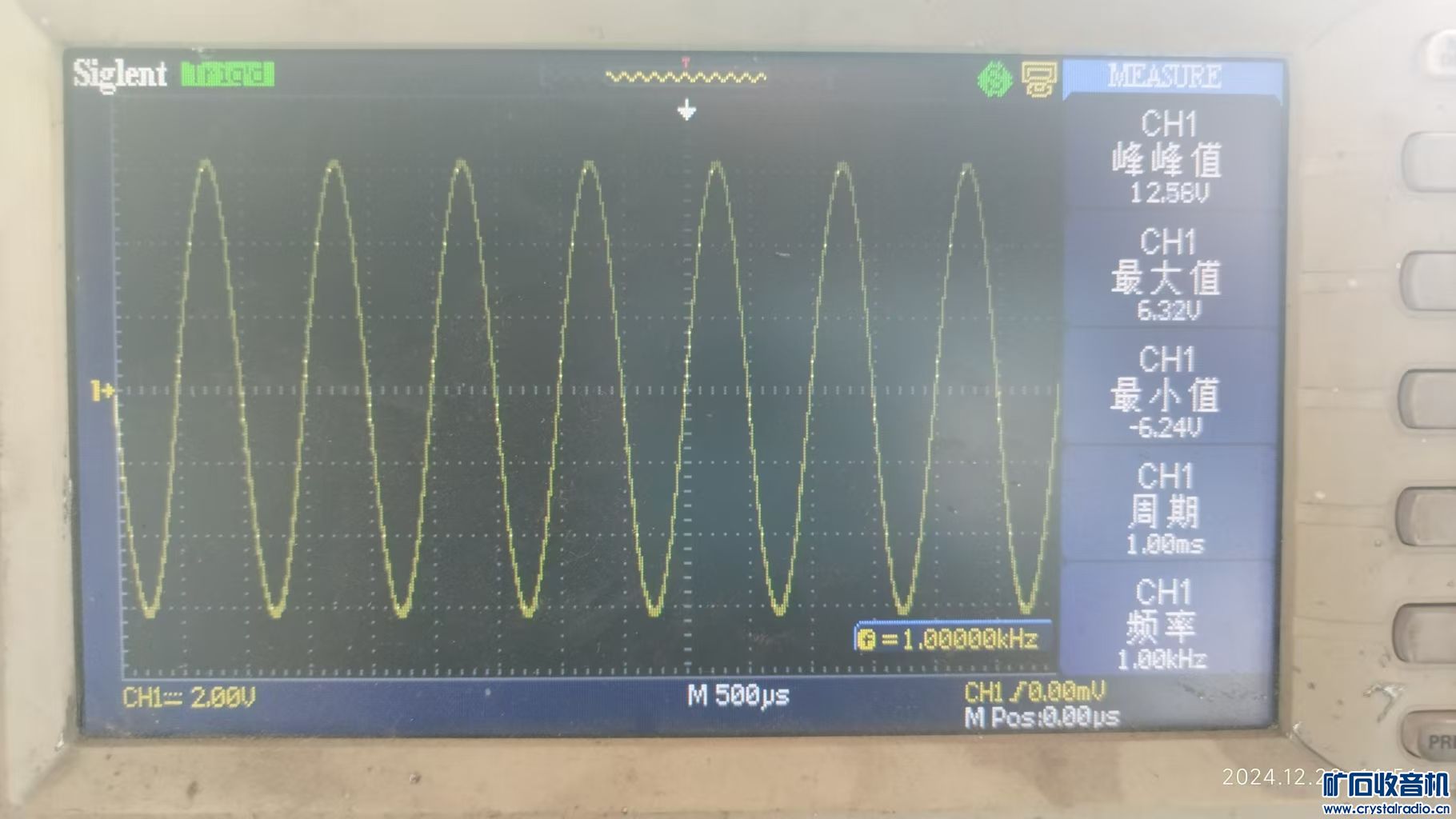

发表于 2025-3-30 22:09:30 | 显示全部楼层
125楼说的情况,我遇到过类似的,不知道和这种情况一样不一样。
我的6P1单端,没有负反馈时,上下半幅波形是不平衡的,加入负反馈开始改善,电阻值需要根据上下半幅对称来确定。
如果不是这种,我可以把前级到后级的电容挑开,断开负反馈再测一下。

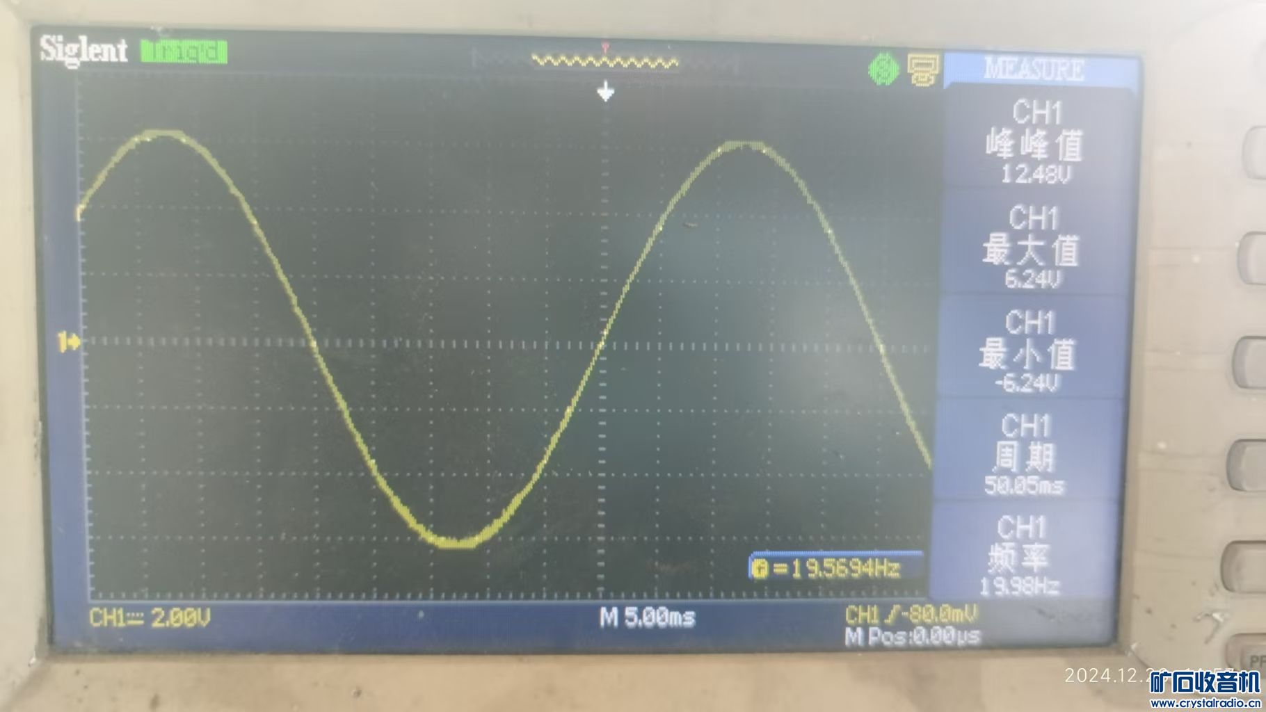

发表于 2025-3-31 06:37:51 | 显示全部楼层
五大联赛 发表于 2025-3-30 23:11
如果第一图是8W,第二第三图是16W己削顶失真了,胆放电位器在8W处做个纪号去试听,电位器右旋超8W音质己开 ...
126楼,要表达的根本不是功率大小的问题。
额定功率内从零到额定功率,说的是正弦波上半幅和下半幅不平衡问题。

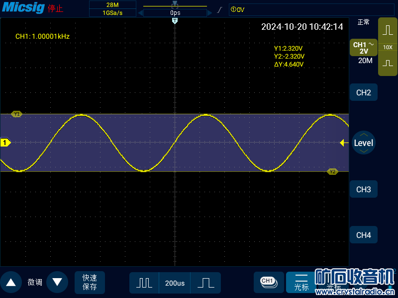

下面是6P1推挽,同一个机器,在不同频率下,在峰峰值固定的情况下,最大值与最小值不一样。
6P1单端,我也测过,正如我上面所说,不加负反馈,峰峰值固定的情况下,最大值与最小值不一样。加了反馈开始改善。
