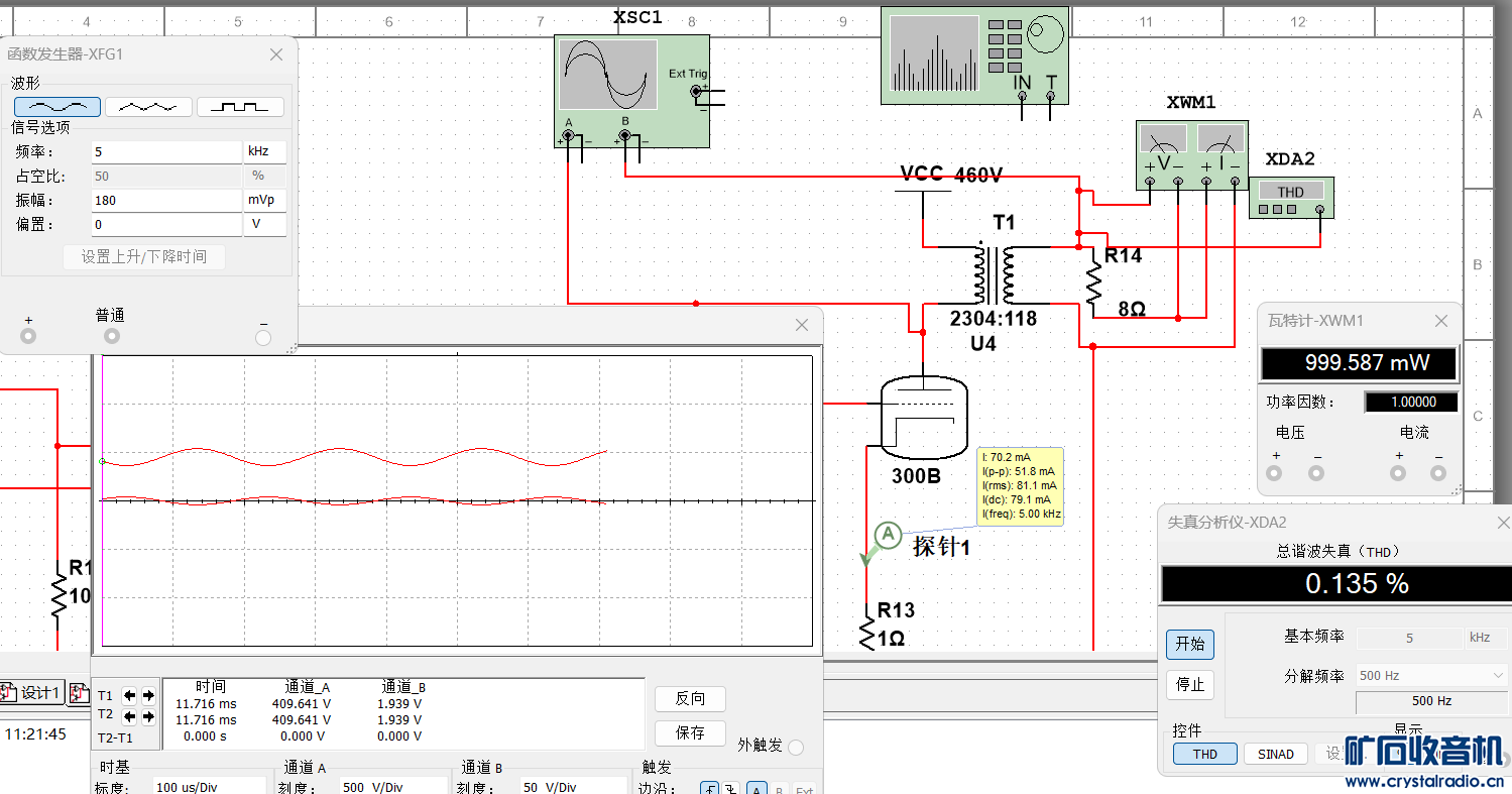

发表于 2025-4-12 00:32:17 | 显示全部楼层
丢丢 发表于 2025-4-12 00:10
你测一下输出牛初级,示波器切换到DC输入。
我现在没条件测。
不过我可以仿真图里测i一下,不知道是否有效?这个仿真图所有元器件数字,电压,屏流设置,跟我的实际机器完全一样。
先上24W,示波器设置为直流:
这是1W的:
发表于 2025-4-12 00:43:29 | 显示全部楼层
从不停留 发表于 2025-4-12 00:32
我现在没条件测。
不过我可以仿真图里测i一下,不知道是否有效?这个仿真图所有元器件数字,电压,屏 ...
如果是函数信号发生器直驱300B栅极的话,我建议你用电容耦合,让栅极用电阻接固定栅负压,再测测。

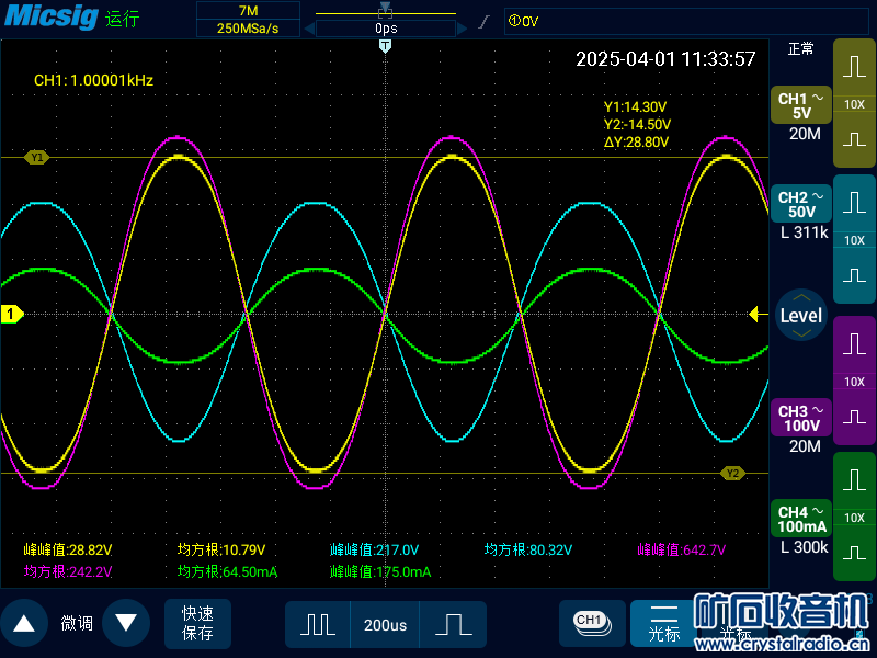

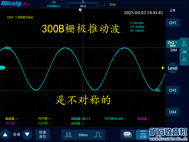

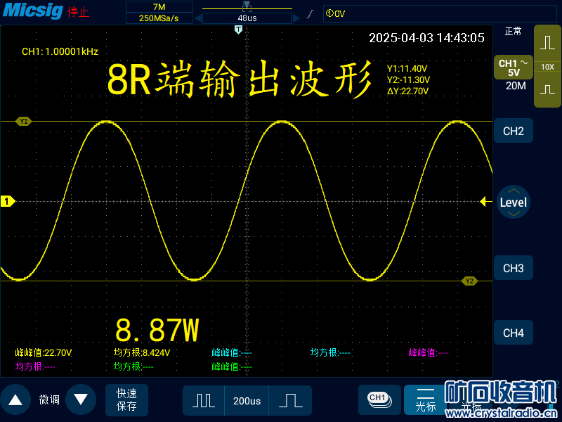

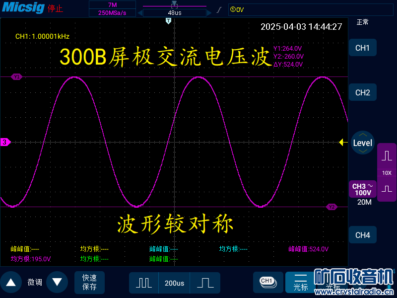

 楼主| 发表于 2025-4-12 11:01:24 | 显示全部楼层
丢丢 发表于 2025-4-12 10:28
说的就是对称度不同。输出牛初级的对称度不同,但是相位依然是对的,与音乐信号依然对应。在输出牛次级 ...
    丢大,看这几个波,除了推动波外,没看出有明显不对称。这是用固偏电路,工作电流会变的常用屏阴电压的的示波图。其中第四通道是电流波,最能反应波形的实况。
总波图
分波图-输出端波,就是输出牛次级
推动信号波,是不对称的,就是300B的栅极。
屏极交流波,就是输出牛初级
屏极电流波,就是输出牛初级的电流波,没看出有明显的不称。
再看一张加了电压(屏阴电压450V)增加功率的示波图,采用RC耦合。图中除了推动波外,其他波在最大功率下(有一定失真)还是比较完整,其中电流波也较完整。

丢大,看这几个波,除了推动波外,没看出有明显不对称。这是用固偏电路,工作电流会变的常用屏阴电压 ...
你用AC输入测的,还是DC输入测的,DC输入静态下有没有进行电压归零较准?如果AC输入,任何波形都是幅度对称的,示波器只能看到形状不对称。、
你这个也是24W么?你要是9.5W以下,那当然基本是对称的。
