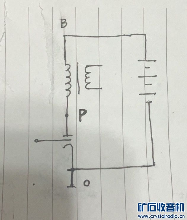

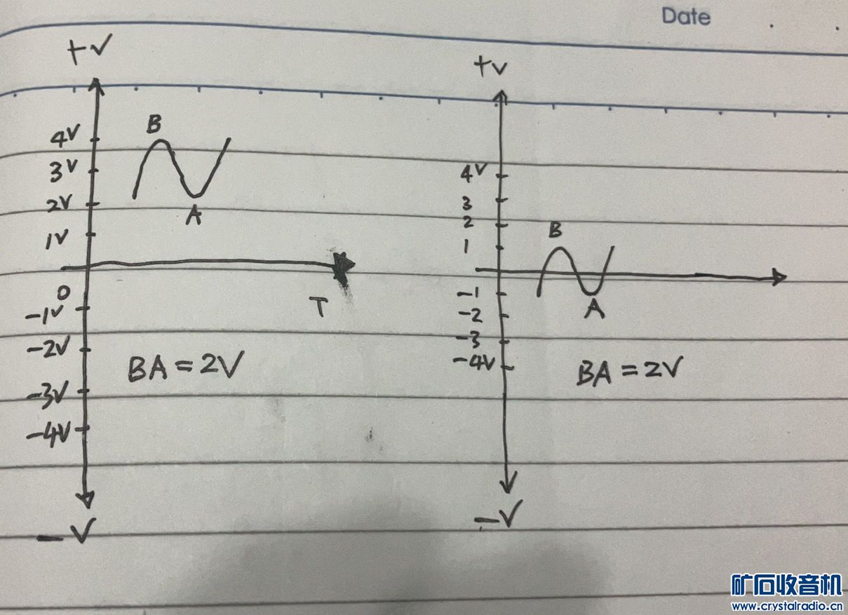

LZ 及这里几乎所有人的概念错误就在于认为一直有一个固定的“直流”的存在。所以LZ的“直流电流随输出功率上升而上升”这个说法不存在。围绕这个观念的讨论也不能得出正确结论。
所谓直流工作点,也许有人称之为静态屏耗。实际上就是在静止状态下,输入信号,输出信号均为零的情况下,先加一定的电压,电流,以避免功放管进入严重失真的区域,例如截止区。先说一下,也许我是错的,但是我不承认单端电路有什么偏甲之类的东西存在,单端一偏就要出问题。偏甲只存在于推挽电路,其实就是甲乙类。
继续说有输入信号时的情况,一旦电路进入放大状态,就不存在什么直流的事了。在信号的每一点,不管电压还是电流,它的取值和之前说的直流有相关性。以电压举例,如原始有一个3V的直流电压,现有一个峰值为1V的交流信号输入,我们先不考虑放大,放大了也一样,那么,现在这个信号变为一个在4V及2V之间变动的交流信号。这个以前的3V直流已经不存在了。有时考虑它完全是为了方便理解。
因此,你看到图上有一条直流负载线,你就认为这个直流工作点一直存在是错误的观念,实际的交流负载线是曲线。不要认为全是正值就认为有直流存在,只要电流方向改变(变大,变小)就是交流。
其余和大家说的差不多,例如音乐信号虽然看起来不是纯正弦波,但是变化的趋势差不太多,只不过不规律而已。因此可以以正弦波来测试,判断电路的失真,总平均电流增减不大即可判定失真不大。
尽管道理很简单,但是拘泥于书本,崇拜权威的人是理解不了这个概念的。

不能把电压从4V变为2V再回到4V就简单理解为有交流电压,流过变压器初级的应该叫有交流成分而不是交流电流吧,难道电子管屏—阴之间是双向导通的吗?

发表于 2025-3-28 18:59:55 | 显示全部楼层
五大联赛 发表于 2025-3-28 18:37
直流是管子的工作电压,交流是信号的电压。初级有直流电压,交流电压。次级只有交流电压
这两个是一样的吗?BA都是交流2V?
这个图中,怎样早到对应的B、A、0点

发表于 2025-3-28 22:18:14 来自手机 | 显示全部楼层
换一个角度来思考,输出变压器B-P、功放管屏-阴,可以等效为上下两只联动的可变电阻,当有信号输入时,B-阴的总阻值保持不变,则电流不变,这是理想状态,如果总阻值变了,电流自然也变,这不是我们想要的,等于是失真,至于这失真的原因需要进一步探讨,但这不是楼主开此贴的探讨范畴。
