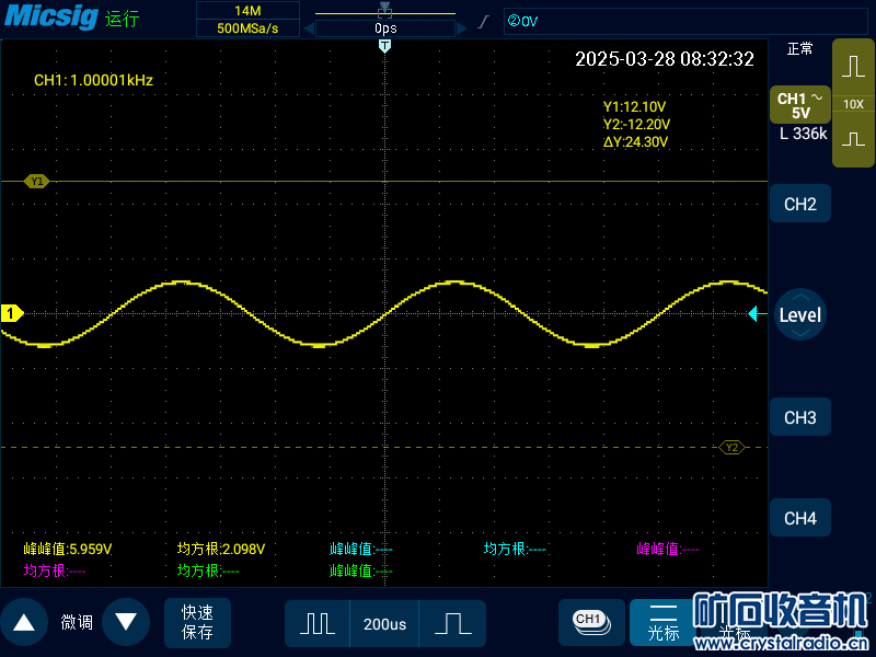

大家只要测一下自已手中的固偏单端,有自偏的坛友也测一下,发上来共同讨论。
发表于 2025-3-28 10:58:01 | 显示全部楼层
看的不是太明白,我猜楼主是测了一个单独的末级,由300B组建而成的。观察的是输出功率与直流电流的变化量之间的变化规律?

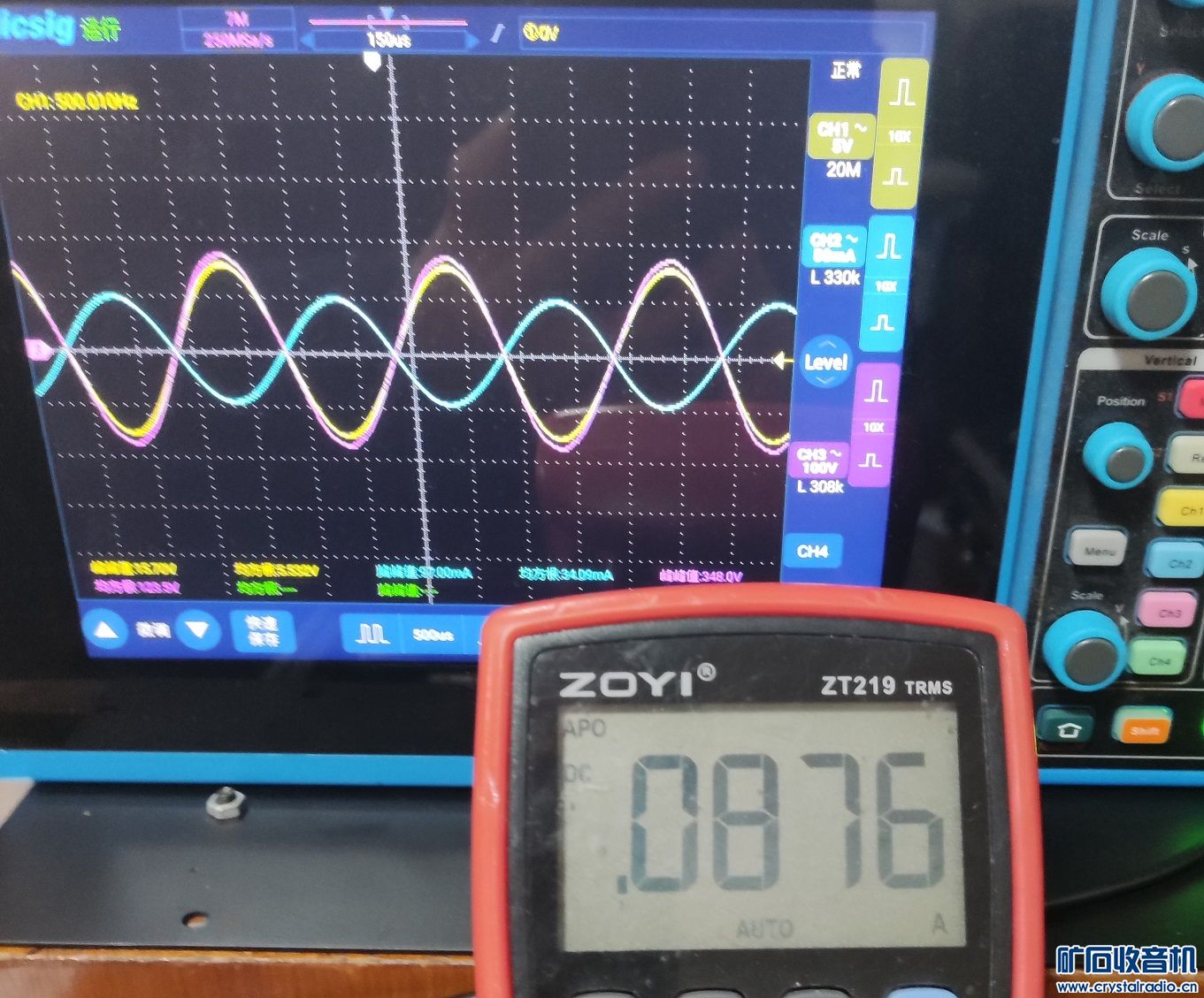

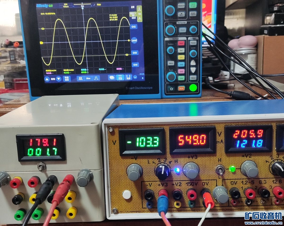

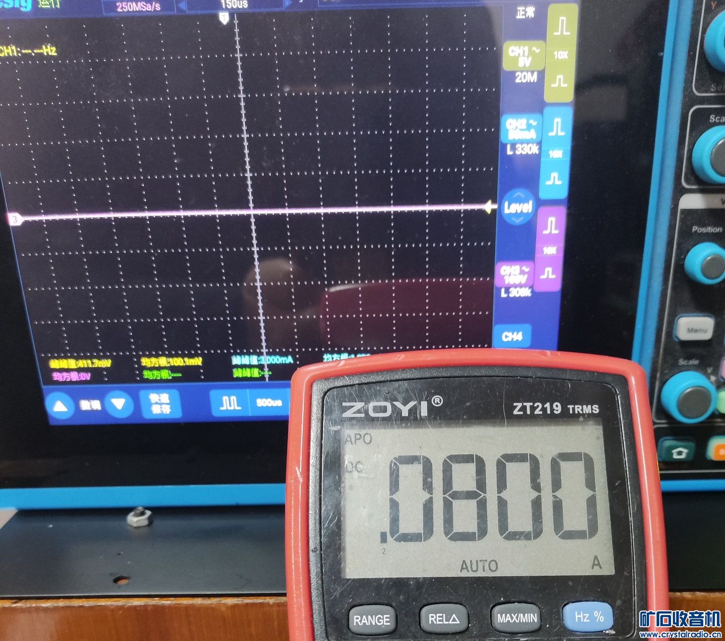

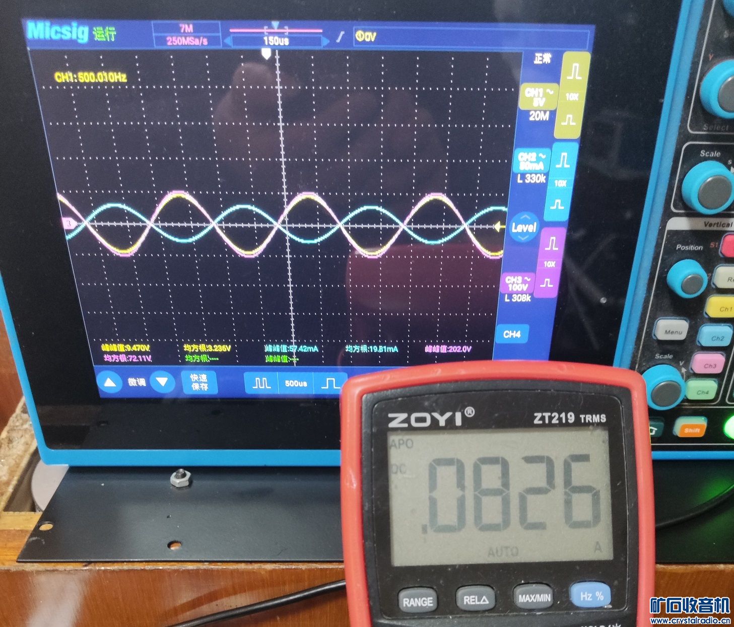

 楼主| 发表于 2025-3-28 11:32:52 | 显示全部楼层
jupeter 发表于 2025-3-28 10:58
看的不是太明白,我猜楼主是测了一个单独的末级,由300B组建而成的。观察的是输出功率与直流电流的变化量之 ...
     是整机的一个声道,因要测超压下的功率,所以功率管和负压是单独供电。
在原机上也串电流表测过,规律是一样的。下面就是在原机上测,总电压400V。
静态
有功率输出后的各直流电流值
整机测试的电路图
除了测300B以外,还用简易方式测了几台小单端,总趋势是一样的,仅是变量不同,因有的有反馈,有的功率很小。

明明波形失真很小啊,为啥你们总说失真大

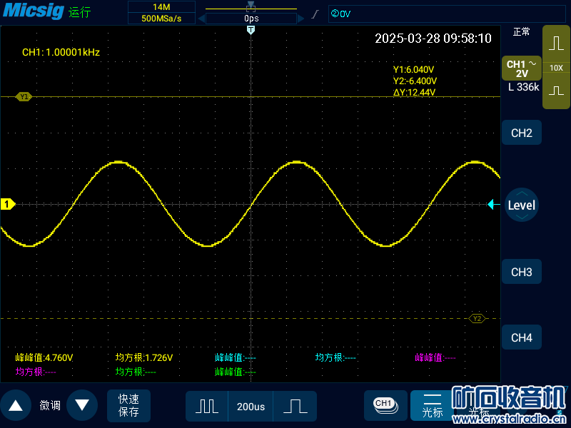

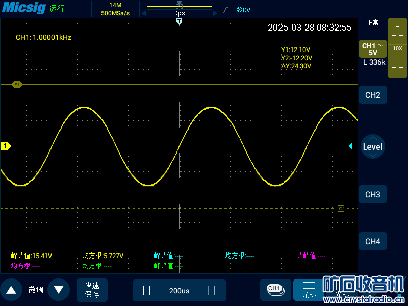

 楼主| 发表于 2025-3-28 11:59:45 | 显示全部楼层

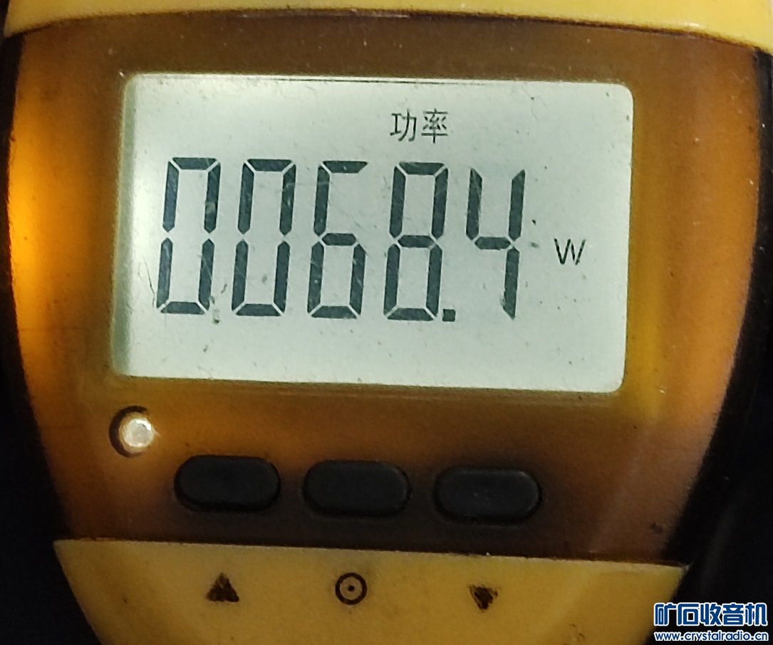

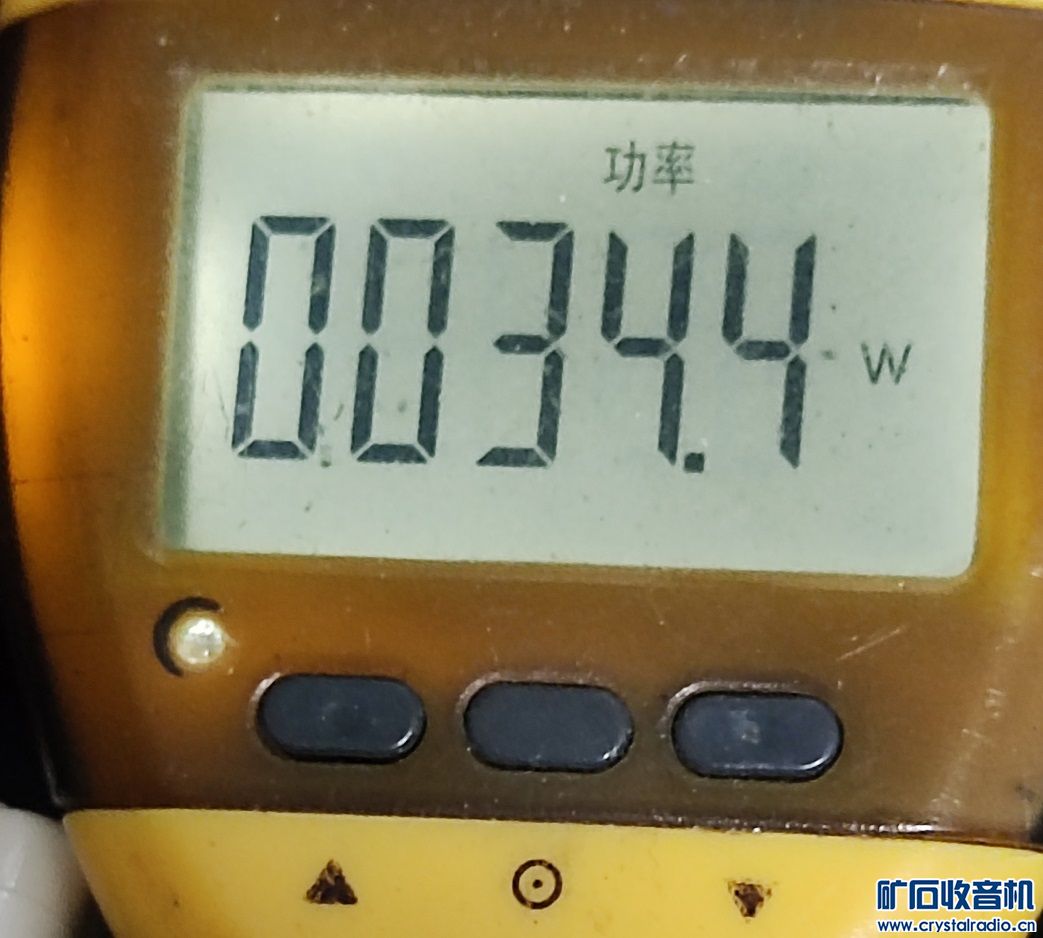

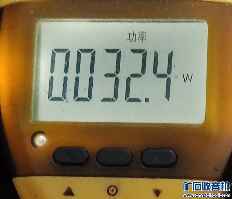

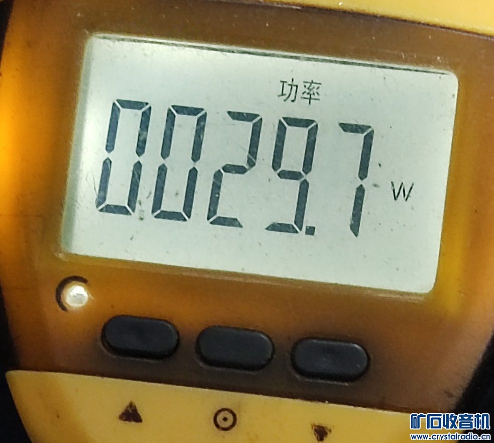

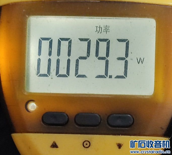

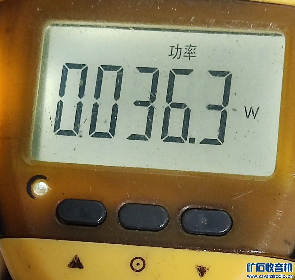

再加一些其他几种小机的用简易法测试
胆机接一只功率插座,开机后看静态功率,然后逐步开在功率,分看总功率和输出功率,也是正向递增。
6P13P单端
整机静态功率
输出0.55W时的功率
对应的输出波
输出4.1W时的功率
对应的示波图
还有就不列了
PCL86单端整机静态功率
输出0.33W时的功率
对应的示波图
输出2.78W时的功率
对应的示波图
有输出牛的全MOS管单端,与胆机截然相反,静态时功耗最大,有功时反而减小。
整机静态功率
输出0.37W时的功率
对应的示波图
输出2.7W时的功率,总功率变小了。
对应的示波图
只有在严重削顶时总功率才加大
对应的示波图
备注:全部用开关电源供电,供电的电压相当稳。胆机固定偏压。

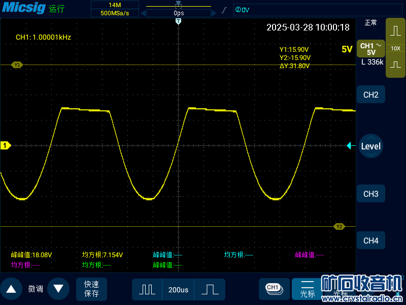

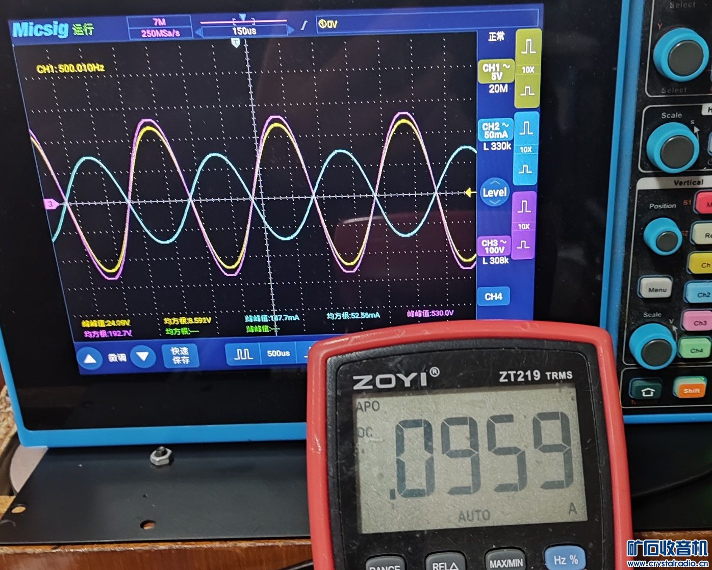

 楼主| 发表于 2025-3-28 12:05:27 | 显示全部楼层
五大联赛 发表于 2025-3-28 11:40
初级屏压屏流设定后(有条件的设定),过推动就会引起屏流增加功率增大屏压减小,波形严重失真己没意义了。
上面图中有交流电流波,这个是不会撒谎的,电压波可能会不准,但电流波是准确的,看一下峰峰值和有效值的比值,有多少失真。
发表于 2025-3-28 12:09:23 | 显示全部楼层
隔壁论坛摘录的
 楼主| 发表于 2025-3-28 12:20:34 | 显示全部楼层
   不知有多少人能看懂上面已标注的示波图及计算。怎么还说失真多大多大。
   再说单端甲类的效率(这个大家都懂指的是什么)理论值是50%,这个理论从而而来,谁能说出依据吗?不会是把推挽甲类引用到单端上吧?也不会是把主帖中的电流平面图上的峰峰值/2得来的吧?
  也不知有几人同时测过直流电压、电流,交流电压、电流,还有推动电压。
 楼主| 发表于 2025-3-28 12:34:47 | 显示全部楼层
这不能用口说,要的数据和理论依据。
我在此坛发过最悲哀的一帖(也是我在全互联网最悲催的一帖),竞然没一个人回帖,是不屑一顾,还是根本没看懂,其实这是设计推挽胆机最需要关注。
就是“关于A、B推挽机功率级推动电压差异的测试”
发表于 2025-3-28 12:36:20 | 显示全部楼层
看帖时出现的功率文字行标注(不是图上的),好像从0.3W~9.5 W之间,屏流是从80.4mA跟随增加的(97?翻看没有找到,没有记住),而且波形肉眼好像看不出明显失真,因此,屏流上升应该不是因为明显失真(负半周压缩)带来的。
只在9.5W以后,信号增大时出现负半周压缩,同时屏流回落。
那么,9.5W之前是什么原因导致屏流是跟随信号增大的呢?   楼主说了,这不是自偏,是固偏。
----这个固偏栅负压是 -V经2/3分压后,再与前级送来交流信号叠加的,,,,,为什么会变呢?难道...
 楼主| 发表于 2025-3-28 13:04:56 | 显示全部楼层
ym78321 发表于 2025-3-28 12:36
看帖时出现的功率文字标注,好像从0.3W~9.5 W之间,屏流是从80.4mA跟随增加的(97?翻看没有找到),而且波 ...
这张示波图上有标注,图的下半部有数据 ,根据数据能算出结果,再根据相应的结果算很多内容。直流电压与电流在电源上已显示。
