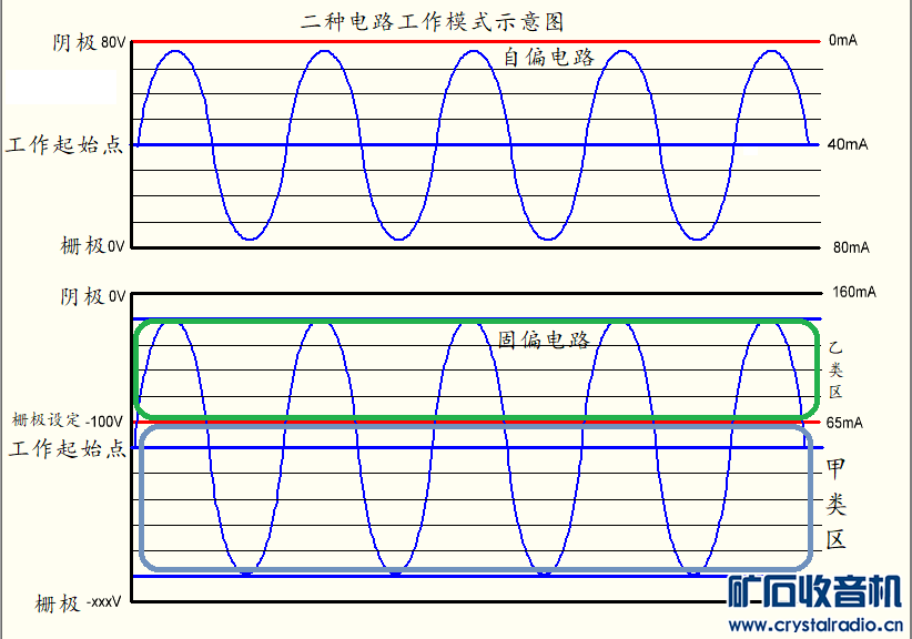

      再来一张自偏与固偏工作状态的示意图,图中的波是指输出波。
      看了下面的示意图后再想想有没有必要把二种电路区分开(因有些坛友认为同是甲类就不要分了)。
示意图
图的说明
一、上部分是自偏电路的设定与工作原理。
       功率管的栅极是地,工作时受栅地和阴压的限制,正常工作(交流)电流只能在限制区域内运作。工作的中点在1/2电流处。
    由于栅地属于硬限制,绝不能突破。但阴压属于软限制,可有少量突破。所以在额定功率和失真下,工作电流也会上升一点。如300B到8W约有几mA的升幅(可能有5mA左右的升幅),因此,有些老烧说300B只有6W功率是有道理的,当超过6W左右就会有电流上升现象。在实测和仿真上都能证实电流略有上升的现象。
    二、下部分是固偏电路的设定与工作原理。
       功率管的阴极是地,是硬限制。栅极电压无限制,仅受0电流限制(但不可能用到0电流),因此固偏电路仅受屏阴电压限制
    1、工作中点不在设定电流的1/2处,而是在设定电流向下一点,向下多少与浅偏和深偏有关。假如设定电流为65mA,浅偏的工作点在55mA处,深偏的就在60mA处。
    2、图中分上下二个区,下部是甲类区,在设定电流内(是功率转换的低效区),上部是乙类区,在设定电流外(是功率转换的高效区),所以能超出自偏甲类的效率。
    3、由于乙类区在高电流区,输出电流越高,管子栅极的推动电流也是越大,所以推动信号的推动力要强。常用的阻容耦合结构推动力较弱,因推力不足而出现圆顶性谐波失真,用有源跟踪的推动力强而且失真小。
    4、自偏与固偏在音色上肯定有一定区分,也不能说那一个好与不好,属于风格性差异,但功率肯定固偏的大。
    5、在制作上自偏的容易,固偏的就难一点。
    上述不对和不到的地方请坛友们纠正和补充。

按照书本上的定义,单端还是只能甲类,或者甲2类,根本不存在乙类区,楼主的研究成果自成一派,建议最好还是跟书本结合,统一一下名称,以免后来者迷惑。
 楼主| 发表于 2025-4-11 11:46:43 | 显示全部楼层
jupeter 发表于 2025-4-11 10:49
按照书本上的定义,单端还是只能甲类,或者甲2类,根本不存在乙类区,楼主的研究成果自成一派,建议最好还 ...
       这不是我自成一派,早就有定论。全世界关于胆机的书是否你已全看过,没看到就不存在?不要问是那本书,自己去找。
       再说国外也有名机用固偏电路达到更大的功率,就是甲乙类单端,即使推到A2也是甲乙类。
      如果你会用仿真去细心研究一下电流的变化、推动电流的变化、效率的变化等。
      不要抱着一本只说甲类的书就认为全部胆机都一样。
      我们都在学习,包括你,知识是永远是学不尽。

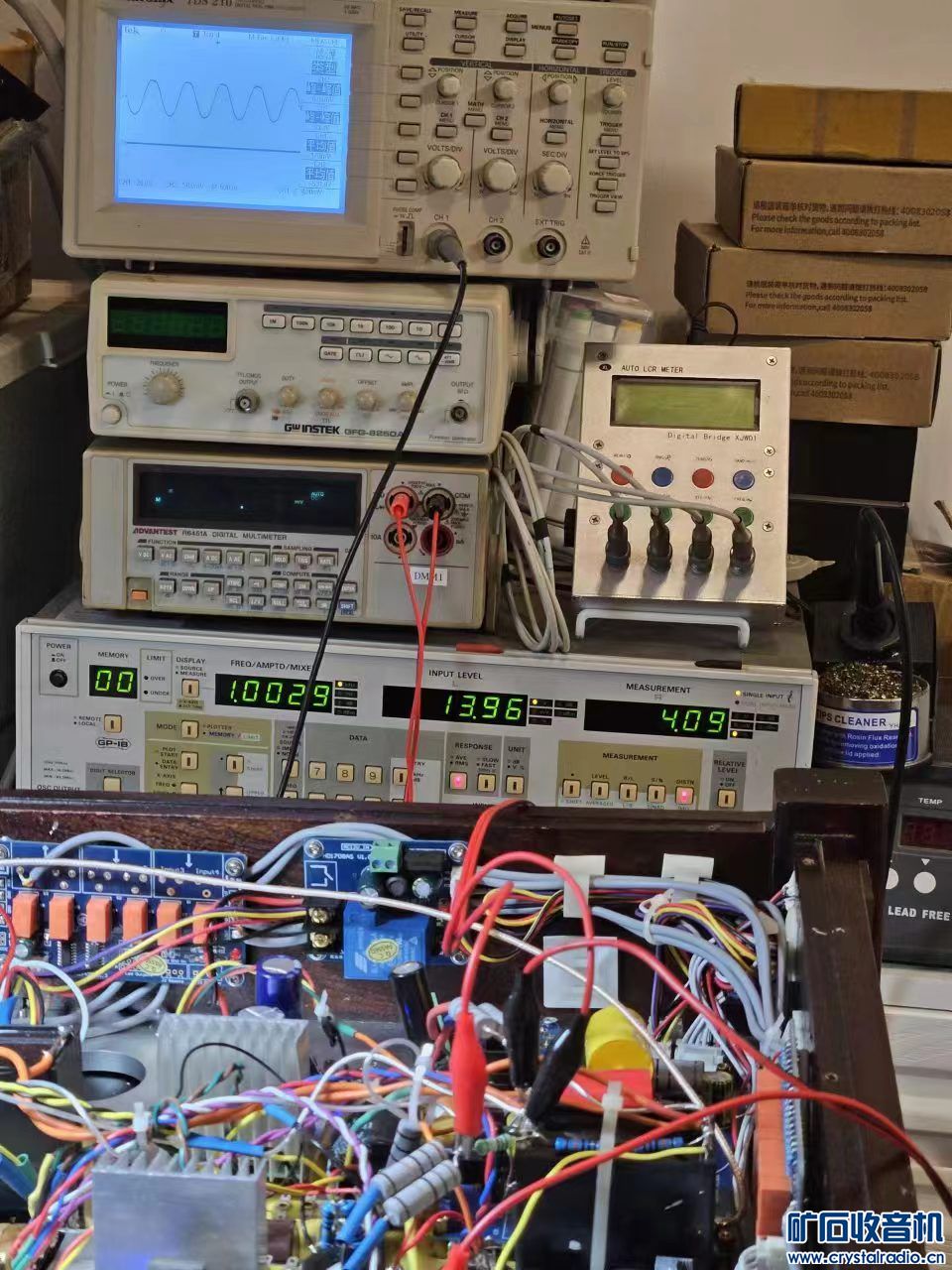

说了那么多,看到了一些奇怪的结论,本人学识粗浅,只好把我的超级300B在24W输出的示波器波形奉上,以资研究:
先上个全貌,这里有7722显示的8R假负载得到的Vrms, 13.96V,因此24W不需要怀疑。
再把示波器的局部图贴上,看看是否有所谓的什么某个半波被压缩,某个半波被拉长的现象,同时示波器也有峰峰值,可以跟7722互相验证输出功率:
发表于 2025-4-12 00:10:20 | 显示全部楼层
从不停留 发表于 2025-4-11 23:59
说了那么多,看到了一些奇怪的结论,本人学识粗浅,只好把我的超级300B在24W输出的示波器波形奉上,以资研 ...
你测一下输出牛初级,示波器切换到DC输入。
发表于 2025-4-12 00:13:25 | 显示全部楼层
解释一下,7722显示的是1khz,输出13.96Vrms, THD+N:4.09%。
示波器直接看就行了。
