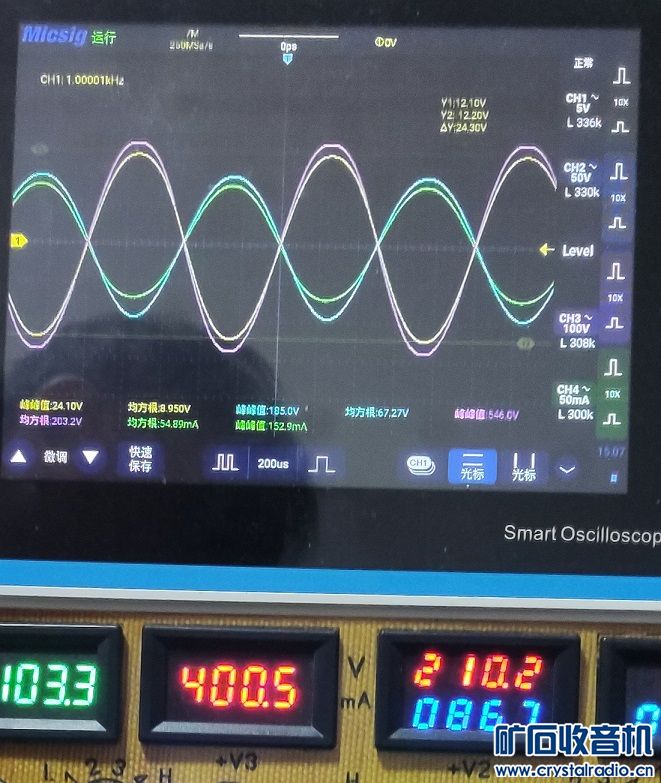

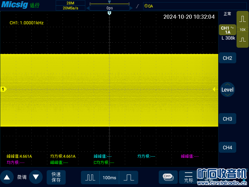

下图是为了便于观看分析,把直流电流引入示波屏中,并与交流合成。
直流电流的幅度
交流电流在直流电流中
   从图中的峰值电流(或峰峰值电流)看,峰值电流/1.414=有效值电流,或用峰峰值电流/2.828=有效值电流,从图中可以算出,交流电流占直流电流最大理论值为35.36%(这不是功率的比值),实际工作时达不到。
      综上所述,普遍都认为纯A类的最大的功率效率在35%以下。但在胆机上还隐藏着一个因素,就是交流有效值电压。当交流峰值电流达直流顶点时,交流有效值电压是相当低,所以输出的功率就非常低,约在1/20左右。如一台满功率8W的300胆机,在纯A类时的功率约0.3W,但随着功率的上升,直流电流也会跟随上升(注:这里有些学问,暂不详说),按此现象就延伸出“偏A类”或“动态A类”的说法(有没有更贴切的称呼大 家一起想)。

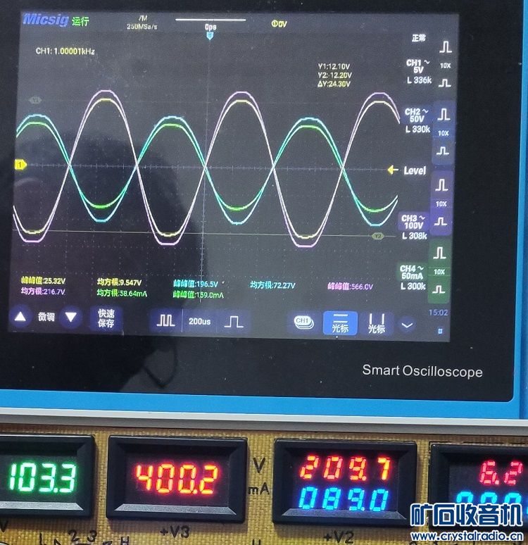

    下面是测试(是在固定偏压下测的,自偏的可能略有不同)。

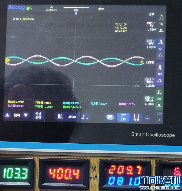

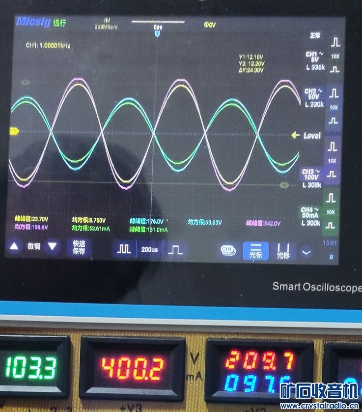

屏阴电压约390V(总压400V要扣除输出牛压降约10V),静态电流为80.4mA到输出9W功率时的直流电流变化。
当功率在0.3W,直流电流上升81mA
当功率升到6.7W,直流电流上升到92.4mA

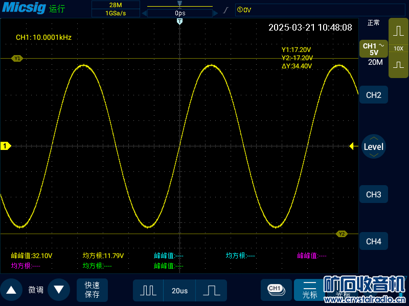

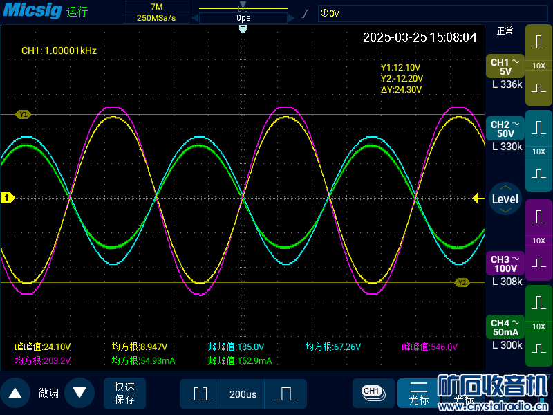

A、屏、阴电压约390V的一组,最大输出功率约9.5W。这个静态电流设得偏小,达到9.5W时直流电流仅86.7mA,波形有上纯下锐。
详细的示波图

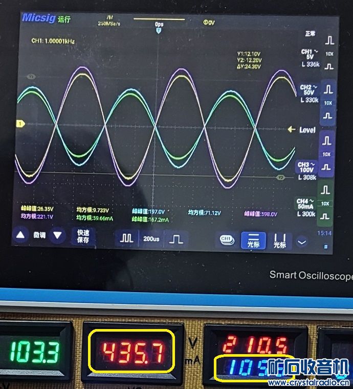

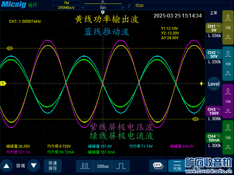

B、屏、阴电压约428V的一组,最大输出功率约11.8W。用这组数据可计算出许多结果,如直流利用率、屏耗、输出牛效率等。
超电压的也测了一下。

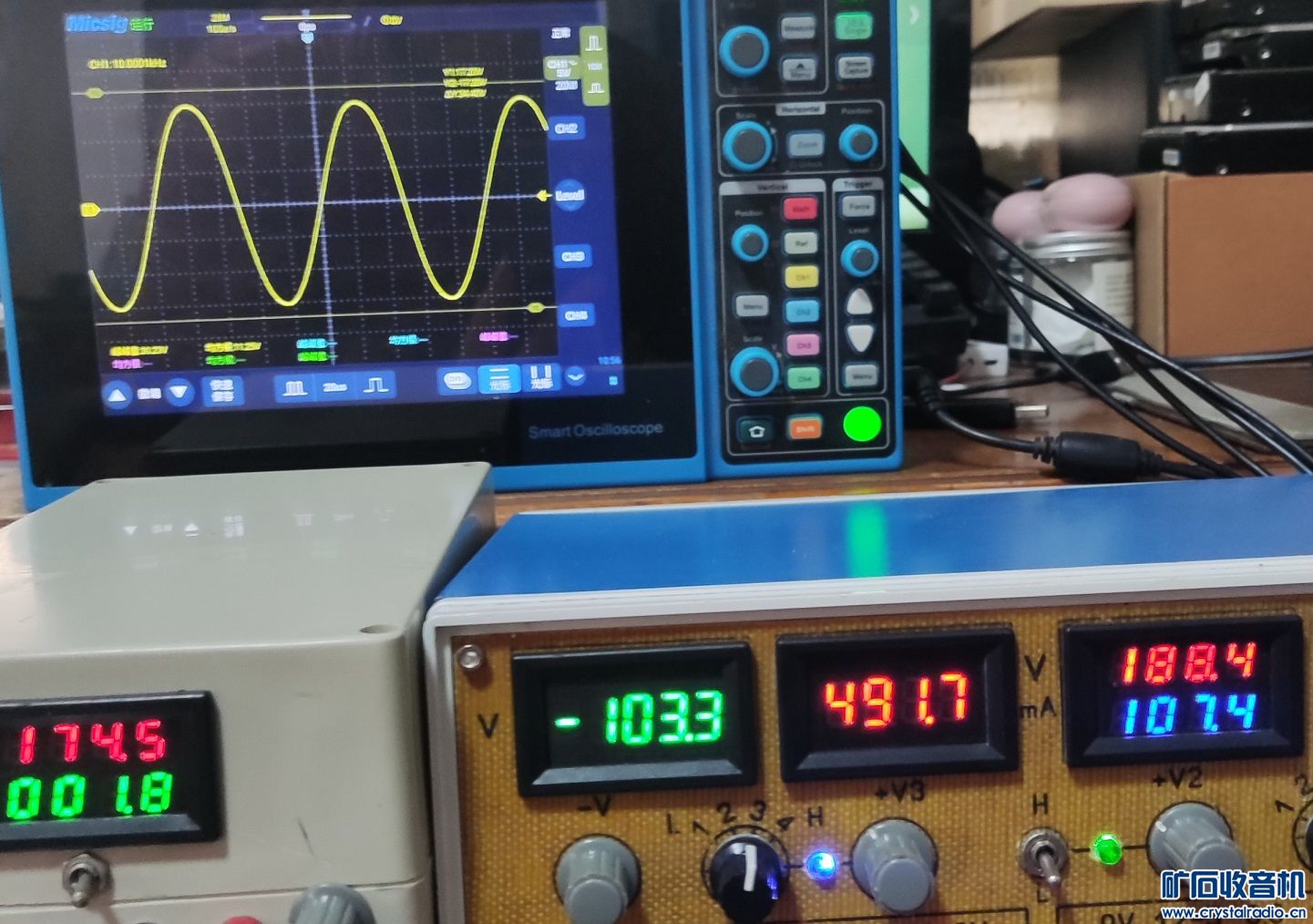

C、屏、阴电压约485V的一组,最大输出功率约17W。

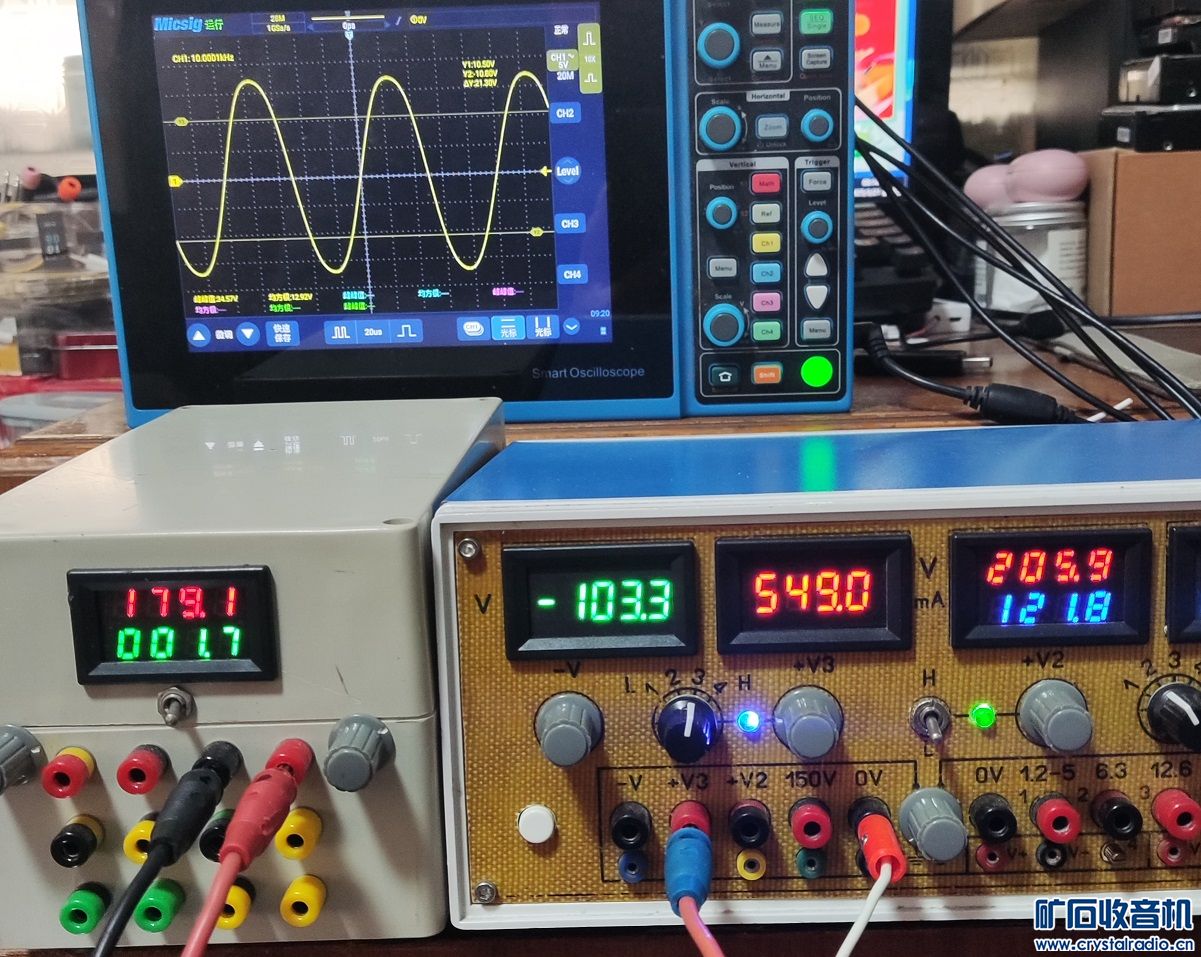

D、屏、阴电压约540V的一组,最大输出功率约20.9W。

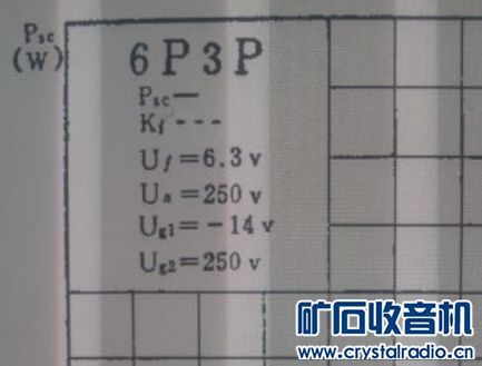

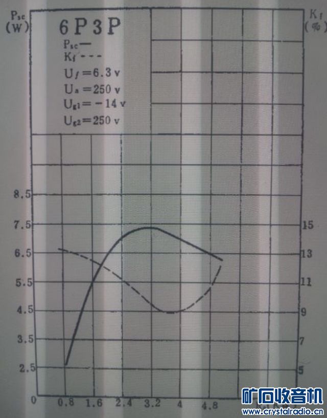

茹祥臣 发表于 2025-3-27 04:47
我对电路实在是认识浅薄,1楼的数据,是不是可以说明,单端线路,后级功率放大部分,如果增加屏阴电压,增 ...
看曲线图,在屏压不变的情况下输出功率可以从2.5W~7.5W,说明了这几天很火的企图通过输出功率、耗电功率、最大屏耗…来计算胆机效率(普遍性)的努力,从一开始就走错了方向
发表于 2025-3-27 07:26:01 | 显示全部楼层
HD711 发表于 2025-3-27 06:48
看曲线图,在屏压不变的情况下输出功率可以从2.5W~7.5W,说明了这几天很火的企图通过输出功率、耗 ...
不懂,科普解释一下,是不是从7·5W拐头向下了,其他努力没用了。
发表于 2025-3-27 07:33:01 | 显示全部楼层
这是条件,条件改变了,结论就不一样,具体来说就是要看另一个曲线图。
发表于 2025-3-27 07:34:12 | 显示全部楼层
你这张图的横坐标,Kf,这个是什么变量?
发表于 2025-3-27 07:36:11 | 显示全部楼层
失真。     .
