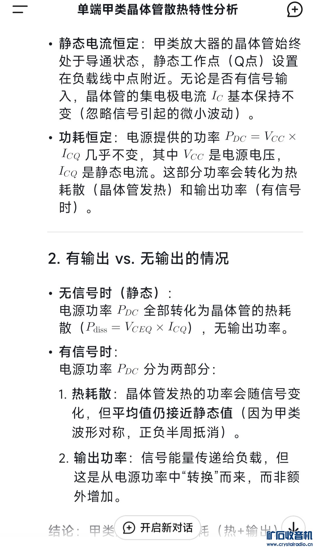

发表于 2025-3-27 12:35:23 | 显示全部楼层
茹祥臣 发表于 2025-3-27 12:27
会不会没有输入信号和输出信号,全部转化成热量损耗掉了。有信号和有输出时,部分输出功率加散热量和没有 ...
你看你截图里也说了,
有信号时  “平均值扔接近静态值”  ,是不是可以理解这部分功耗(热耗散)是不变的。
下面一段:
输出功率,是从电源转换而来的。 那么这个时候电源的输出变大了? 电流变大,貌似很对啊。
1、原来音箱输出功率为0,电源的输出被管子发热了。现在有信号了,管子发热不变,音箱的输出从电源里面拿?????
2、原先音箱输出功率为0,管子发热量最高。现在有信号了,音箱的功率从管子发热里拿。电源总输出功率不变? ?????听起来很妖。
不知道那个对,我理解是第一个对。

发表于 2025-3-27 13:33:48 | 显示全部楼层
whmks 发表于 2025-3-27 10:43
谢谢各位坛友的讨论与评析。
   关于静态屏耗与动态屏耗,其规律是:在常规应用中,只要静态不超屏耗,满 ...
胆机高压下没有直接测过,都是测阴极电阻压降来推算静态屏流,但记得
1)老收音机书上谈单端甲类晶体管功放时说,测静态电流,在有信号时也不变(俺实测过),如果有明显变化,说明静态没有在线性区中点,或,信号本身上下不对称(有可能前级或其他因素),这时候如果您盯着看甲类大信号下瞬时(一个周期内)那个电流上下(两个半周)大幅度变化那个图,就容易误解,而实际上,不管指针电流表还是数字表测电流,都是平均电流,因为音频几十Hz~几kHz的瞬时变化(脉动)指针表是跟不上的,数字表也是采样取值(平滑计算?俺不敢说对)得到的也是平均值。传统静态偏置的单端甲类在静态和输出功率时,只要处在线性范围内,测到的电流是不变的。
2)晶体管的滑动单端甲类能够输出比静态偏置单端甲类多得多的音频功率,同样也不会超允许集电极耗散功率。比如静偏单甲能输出50~80mW(不失真在30~50mW以下),滑动单甲在150~250mW,还有280mW滑动单甲的(3AX71);考虑胆管,最多屏极最大允许耗散实际上是在灯丝功率影响下的屏极耗散限度(阴极含在屏极中央,要部分通过屏极辐射出去(?)),相对输出要小一些(?)
3)俺玩晶体管401A单甲单端(不滑动)静态10mA 6V电源,曾经在冬天用舌头舔在黑色3AX3草帽管(还有一款是黑色玻璃管)的外表,调在无台处等候,温度慢慢上升有点热;调到有台且大音量输出,该管表面温度下降保持只是微温。不信的也请有条件的自己试一试。(这一条俺是看了上面贴图后在编辑时加进来的,俺认为那是有疑问的,所以才增写这一条)
不知道以上考虑有无疏漏?请指正。

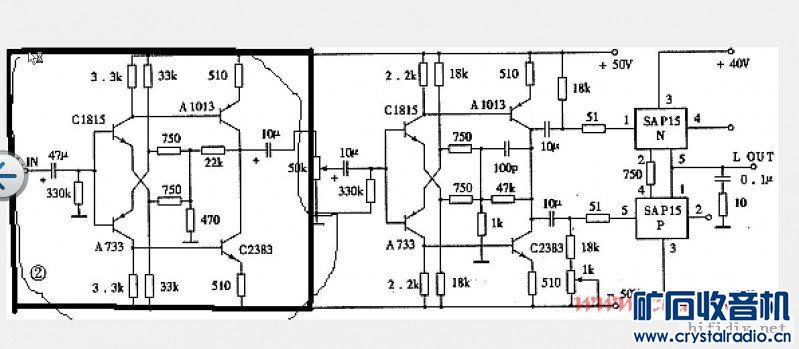

发表于 2025-3-27 17:11:43 | 显示全部楼层
whmks 发表于 2025-3-27 13:10
晶体管单端电路与胆机不同,它是依中点电压为输出点,用电容作隔直。振幅是以中点电压为基础上下 ...
这个是风之声小王子的电路图,据说是甲类,好像那里还看到过,供电电压在±40伏才是,如果是±50伏,好像小功率是甲类,大功率是乙类。
我对电路不是太了解,所以不能确定。
 楼主| 发表于 2025-3-27 17:11:44 | 显示全部楼层
1)老收音机书上谈单端甲类晶体 ...
    网上找到一张原理图(不是电路图,二者是有区别的),用了正负电压,输出为中点。这种结构属单端纯甲类,电流是不变的。
