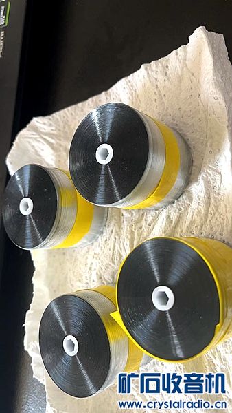

0.01mm厚的特氟龙薄膜我都有。
 楼主| 发表于 2024-8-26 16:51:06 | 显示全部楼层
中山老曹 发表于 2024-8-26 16:36
0.01mm厚的特氟龙薄膜我都有。
用它来DIY电容,用在喇叭分频器上,性能一定会很优秀,我想

发表于 2024-8-26 17:23:44 | 显示全部楼层
 楼主| 发表于 2024-8-26 17:36:11 | 显示全部楼层
口水啊~~
你太强大了!
 楼主| 发表于 2024-8-26 17:41:17 | 显示全部楼层
发表于 2024-8-26 19:39:15 | 显示全部楼层
HD711 发表于 2024-8-26 17:41
当中的金属膜是怎样搞到的?要是能把它卷绕成无感的就更牛逼了。
你不会不知道吧,除了金属化膜以外,还有金属箔。
铜箔电容。
纸介电容,0.01mm的纸箔。
1500V100UF的纸介油浸电容和10UF的纸介油浸电容:
 楼主| 发表于 2024-8-26 21:14:01 来自手机 | 显示全部楼层
这个RIFA的亮点是做成无感结构,看你上面的电容,Z=70+欧,这电容的优势还能进一步发掘。
发表于 2024-8-26 21:19:50 | 显示全部楼层
我的铜箔电容,做到第四代了。哪里是这么简单的?
