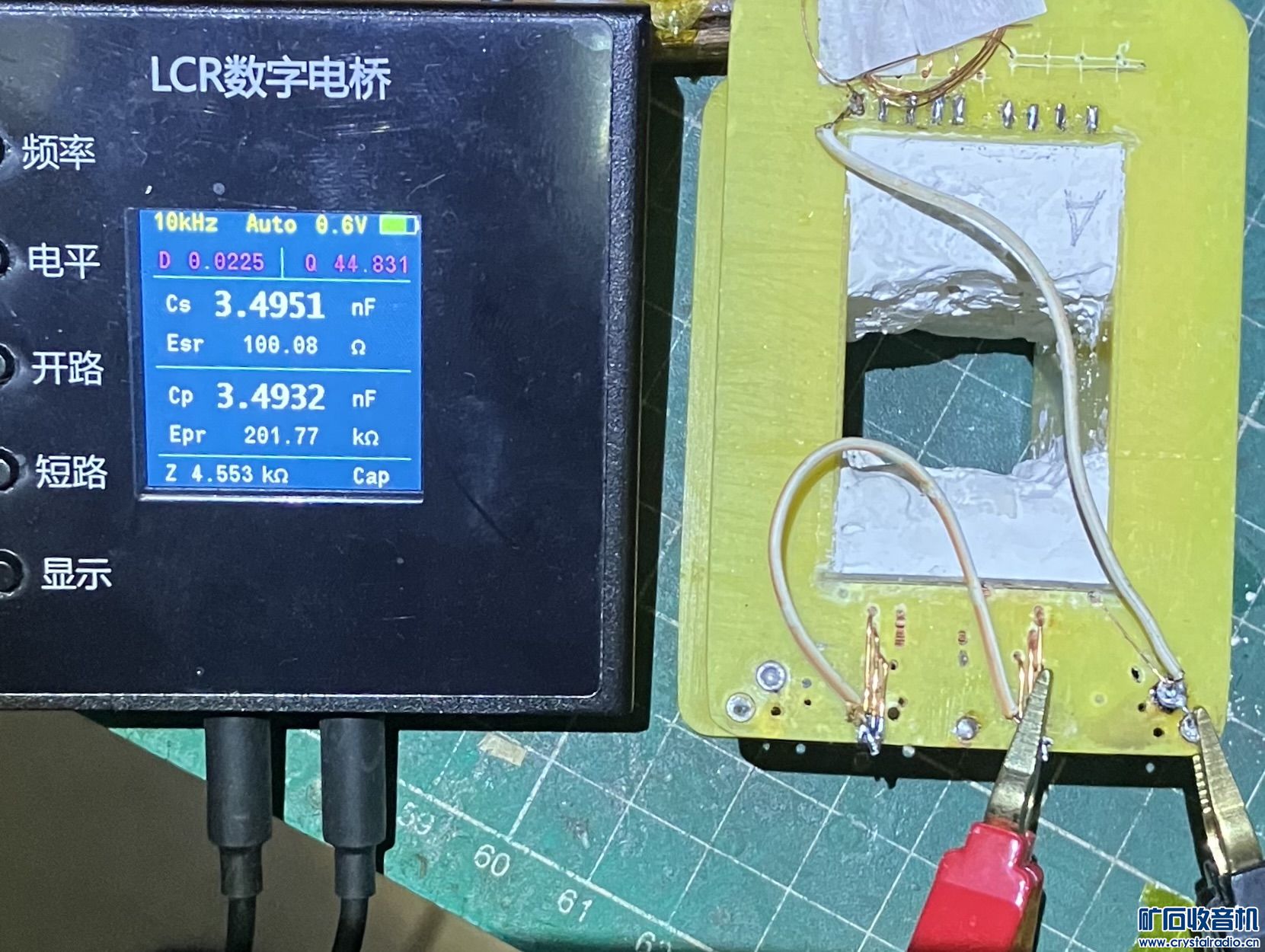

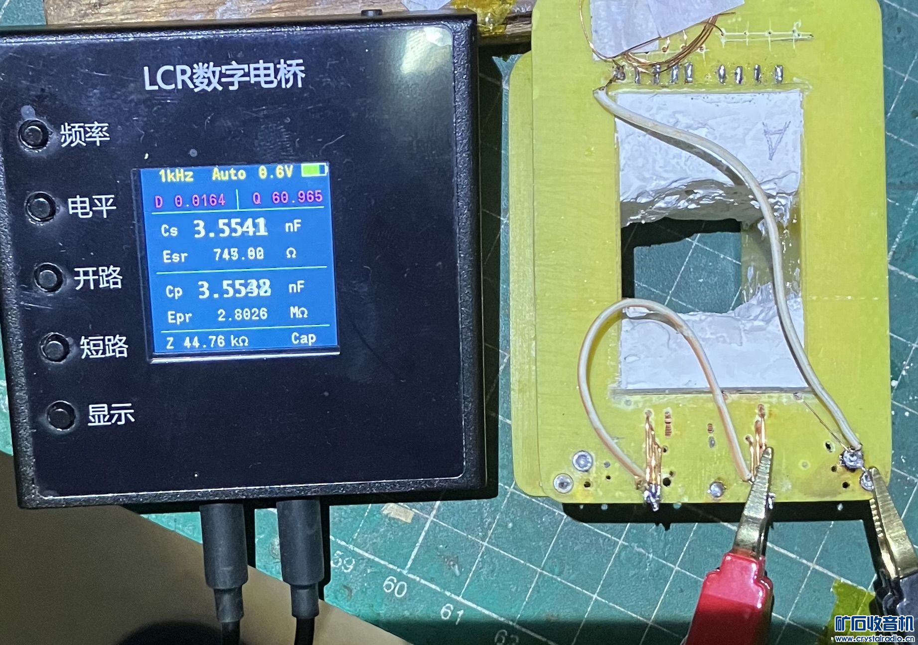

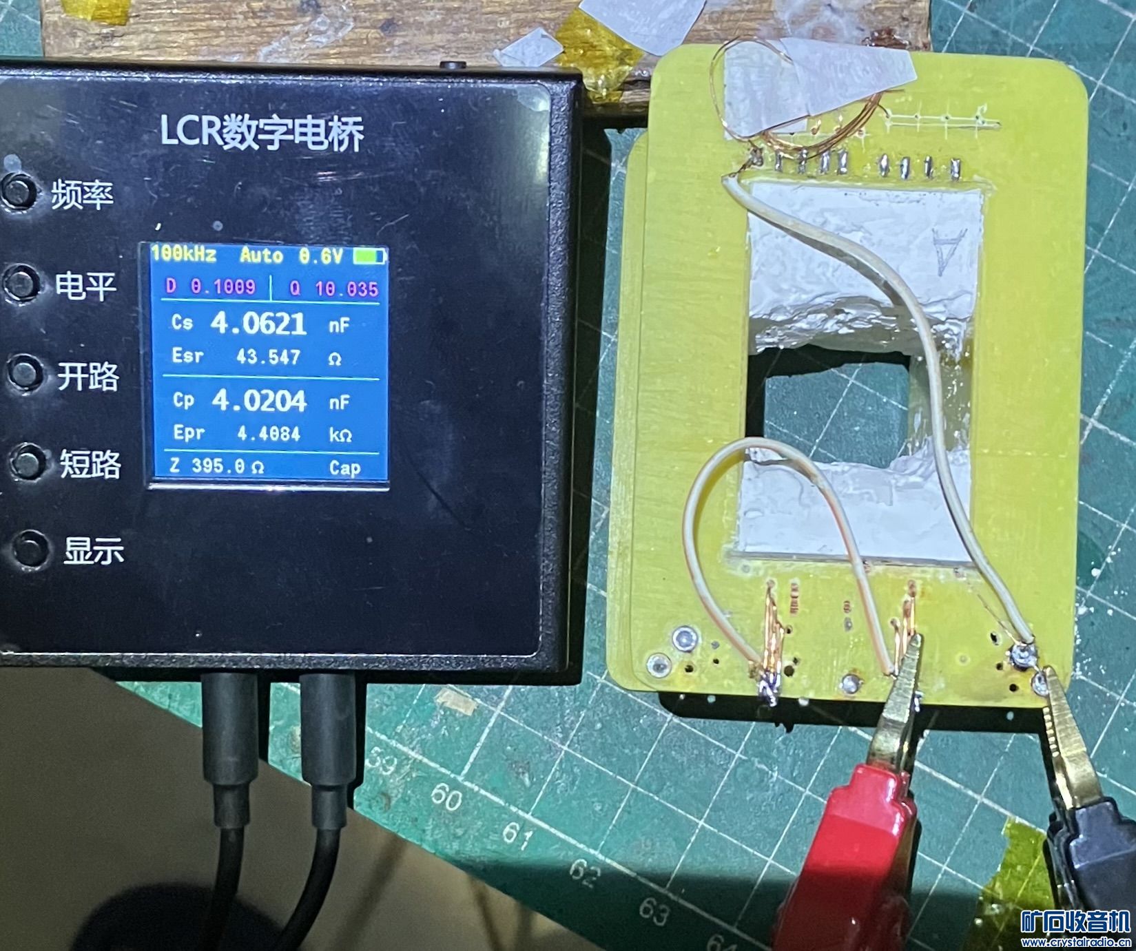

分布电容测量很复杂,通常都是以初次电容作参考,一般认为,电容越小越好,而且测量频率要用10KHz 或以上……刚才无聊测试了两个线包,发现了一个新问题,见图——

 楼主| 发表于 2024-8-23 01:14:21 | 显示全部楼层
现在做牛的材料很丰富,初次电容可能是纸介电容、黄蜡电容、聚酯电容…也可能是聚四氟乙烯(特富龙)电容,性能差很远啊
从上图看出,垫纸电容频率从100Hz~100KHz差了十几倍,但垫特富龙电容的变化并不大,这可能说明,垫特富龙,即使初次电容再大,只会影响效率,但对所有频率的损耗是比较一致的。

 楼主| 发表于 2024-8-23 01:25:16 | 显示全部楼层
看来以后不要光说初次电容有多大,还要说明是垫什么材料,或者D值。

 楼主| 发表于 2024-8-23 08:39:54 | 显示全部楼层
nelec 发表于 2024-8-23 07:49
测这类电容有严格的测试规范 这样测肯定不准。
测试规范可能影响到电容值的大小,但上面两个线包是在同等测试条件输入不同测试频率的结果,可能已经能够说明问题,垫纸(类似纸介电容)1KHz~10KHz,Cs相差2365P,变化27.49%,而垫特富龙(类似聚四氟乙烯电容)只相差59P,变化1.66%.
看来聚四氟乙烯电容比普通纸介电容贵那么多是有道理的。

 楼主| 发表于 2024-8-23 09:12:33 | 显示全部楼层
MF35_ 发表于 2024-8-23 08:58
损耗是按照阻抗来计算的,所以,你懂
阻抗应该包含容抗,容抗影响到阻抗。
如果阻抗是恒定的,频响就是一条直线,牛牛的频响千差万别,其中的原因就是容抗、感抗都不能做到线性,好的介质材料和合理的绕制工艺,或许能有所改善
