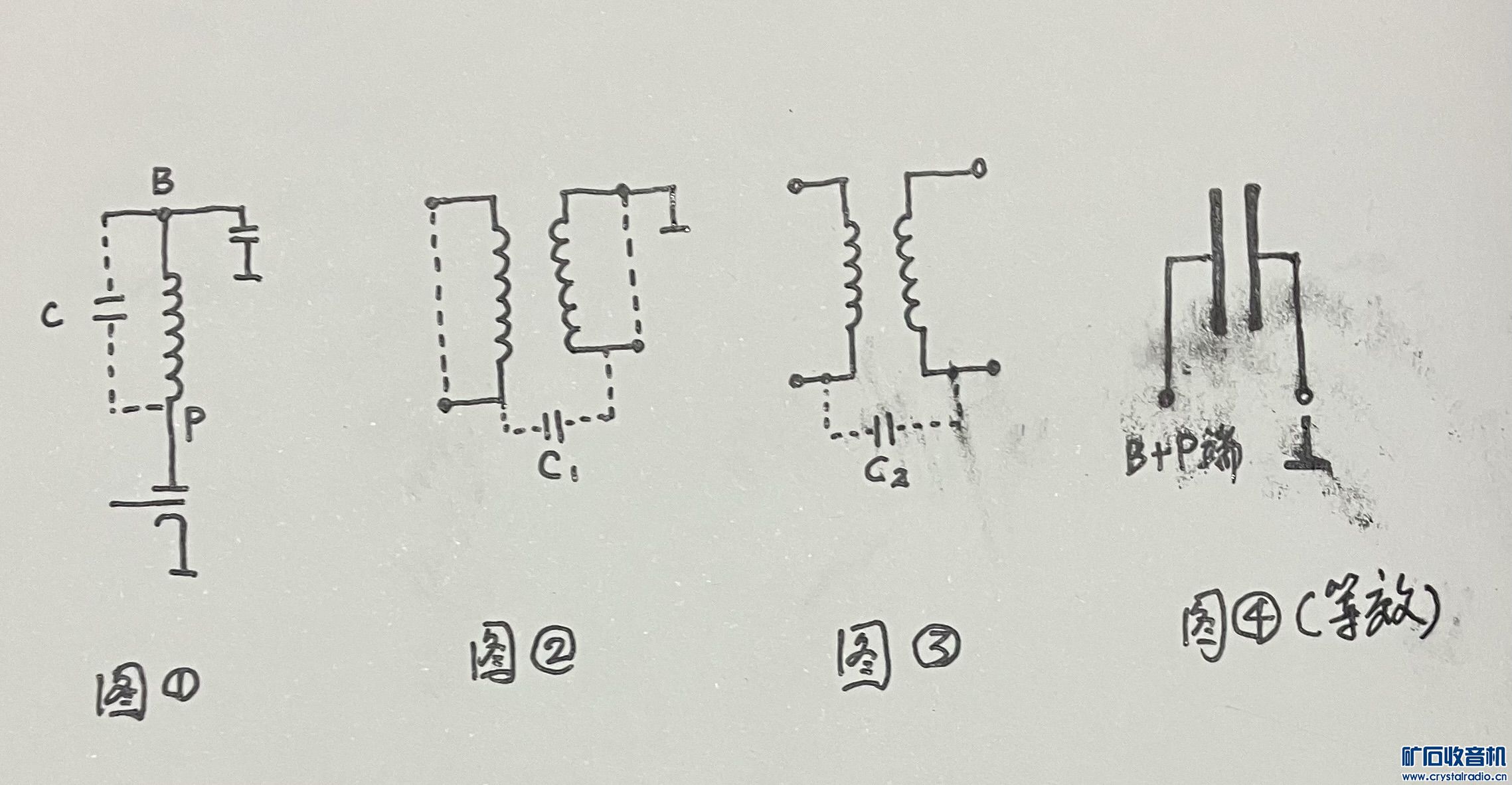

 楼主| 发表于 2024-8-23 22:56:06 | 显示全部楼层
zzfjct 发表于 2024-8-23 21:47
单端输出变压器初级的屏极端是高信号电压端,电源端是零信号电压端(交流零电位)。屏极端与电源端的阻 ...
“旁路电流是50%这个还好理解一点,“电容是一半”这点有点费脑
你所说的大概可以等效图1,但我们测初/次电容的方法是图2或图3,等效于图四,明明是一个电容,怎么变成半个?
另外如果按你的说法,用图3方法测(线包两端开路),C2是否应该等于2C1?
还有就是,似乎不存在楼上说的“次级不接地分布电容不起作用”,因为C是通过B点的滤波电容旁路到地的,与次级是否接地无关。

另外就是,所谓的分布电容影响高频,是指部分高频直接被旁路了,还是通过电容而非变压器耦合到次级所致?这点不太明白。

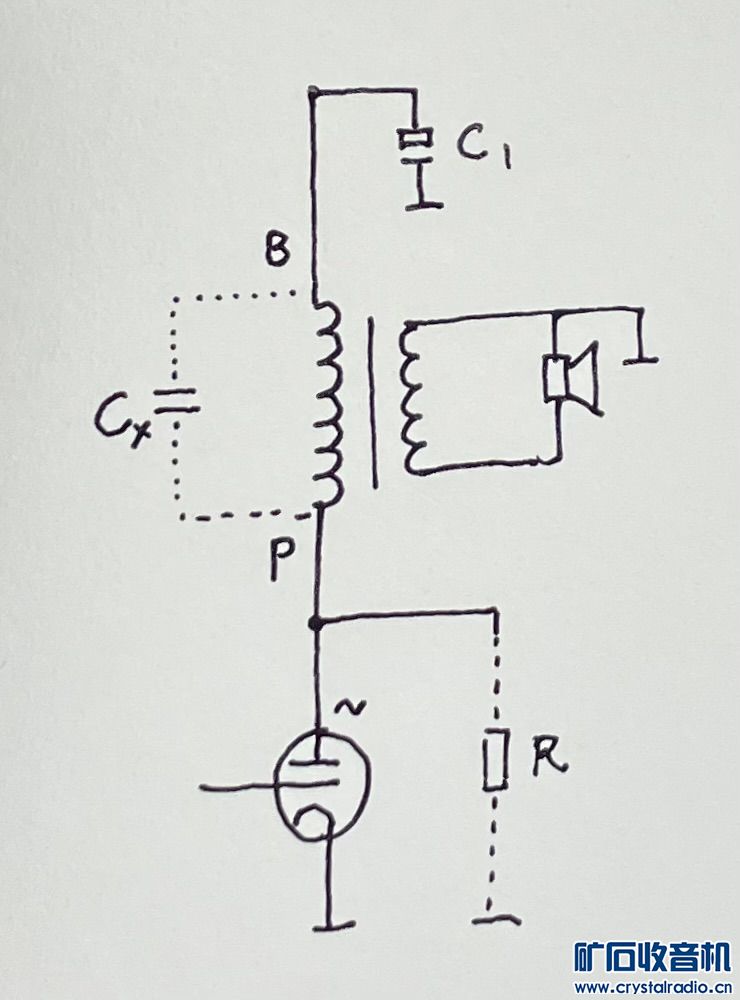

 楼主| 发表于 2024-8-24 08:01:41 | 显示全部楼层
超人胆 发表于 2024-8-24 05:54
等效图。一看就明白。图一输出变压器次级接地初次电容有效。图二输出变压器次级不接地初次电容无效。
B+ ...
基本同意这一分析,但问题还可以具体一点——
1,变压器不生产交流,它只是个搬运工,交流的发动机是电子管。
2,理想状态下,交流电流全部从变压器P流向B,然后通过C1落地形成回路,全部信号都通过变压器(n=100%)耦合到次级从而驱动喇叭,但实际情况不可能这样,其中Cx 另一部分信号绕开了P、B不参与耦合,而C2则把信号直接耦合到次级,也不是变压器耦合,因而其驱动力很弱无法带动喇叭(舌簧喇叭也许没问题),相当于也被旁路了。
3,分布电容是指Cx 还是Cx + C2,这个我就不清楚了,但我们业余只能测C2,无论怎样看,都看不出C2与Cx 之间有什么关联,所以实际电容等于初/次电容1/2的说法我一直不是很理解。
4,C2一定会影响到高频表现,但影响的程度还要看电子管的驱动能力或负载能力,负载能力强,则影响小甚至可以忽略,或者说C2稍大也没问题。
5,即使次级不接地,Cx 的影响依然存在,同样对高频不利。
个人看法,说错了请指正!
 楼主| 发表于 2024-8-24 08:33:38 | 显示全部楼层
还有就是,线路一旦上环,被Cx 和C2旁路了的信号不参与负反馈,等于是被削弱了的高频又得到了一定的补偿,这可能就是说质量不好的变压器一定要上环的原因了,而我们平常所说的分布电容损害频宽的说法,只是针对裸体变压器而言,具体运用到线路情况会复杂得多。
 楼主| 发表于 2024-8-24 10:04:53 | 显示全部楼层
Cx 有多大,可能跟牛的结构、层数、绕法、匝数、铜阻、漆皮、垫纸……都有关,具体有多大业余者很难掌握,没有数据支撑很难判断它与C2相比哪个大,大多少
Cx 并不只是B--P间的电容,是匝与匝、层与层之间电容的总和,实际很难测量。

发表于 2024-8-24 13:03:06 | 显示全部楼层
你所说的大概可以等效图1,但我们 ...
等效分布电容为实测分布电容50%的推论,不是说分布电容容量会减小一半,是说对高音频信号的旁路作用会减小一半,所以用了“等效分布电容”的说法。这个表述也许不够严谨。
