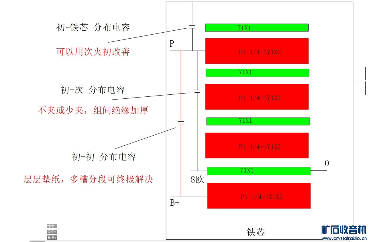

关于输出牛的电容,可能有个误区,大家来探讨一下
 楼主| 发表于 2024-8-24 15:22:50 | 显示全部楼层
超人胆 发表于 2024-8-24 14:46
一个是CX电容,一个是C2电容,高频信号从C2电容通过次级对地旁路,高频信号从CX电容通过功放管内阻对地 ...
可能Cx 和C2的容抗大小更关键,Cx 是多个电容串联和并联的结果,很复杂。
所以,小牛不垫,不夹高频都很好
大牛就垫来垫去,夹来夹去
中号牛少垫,少夹
完美
发表于 2024-8-24 17:59:38 | 显示全部楼层
用实际频响曲线、高音频测量的漏感来反推分布电容对高音频的分流容抗应该就能验证推论是否合理。

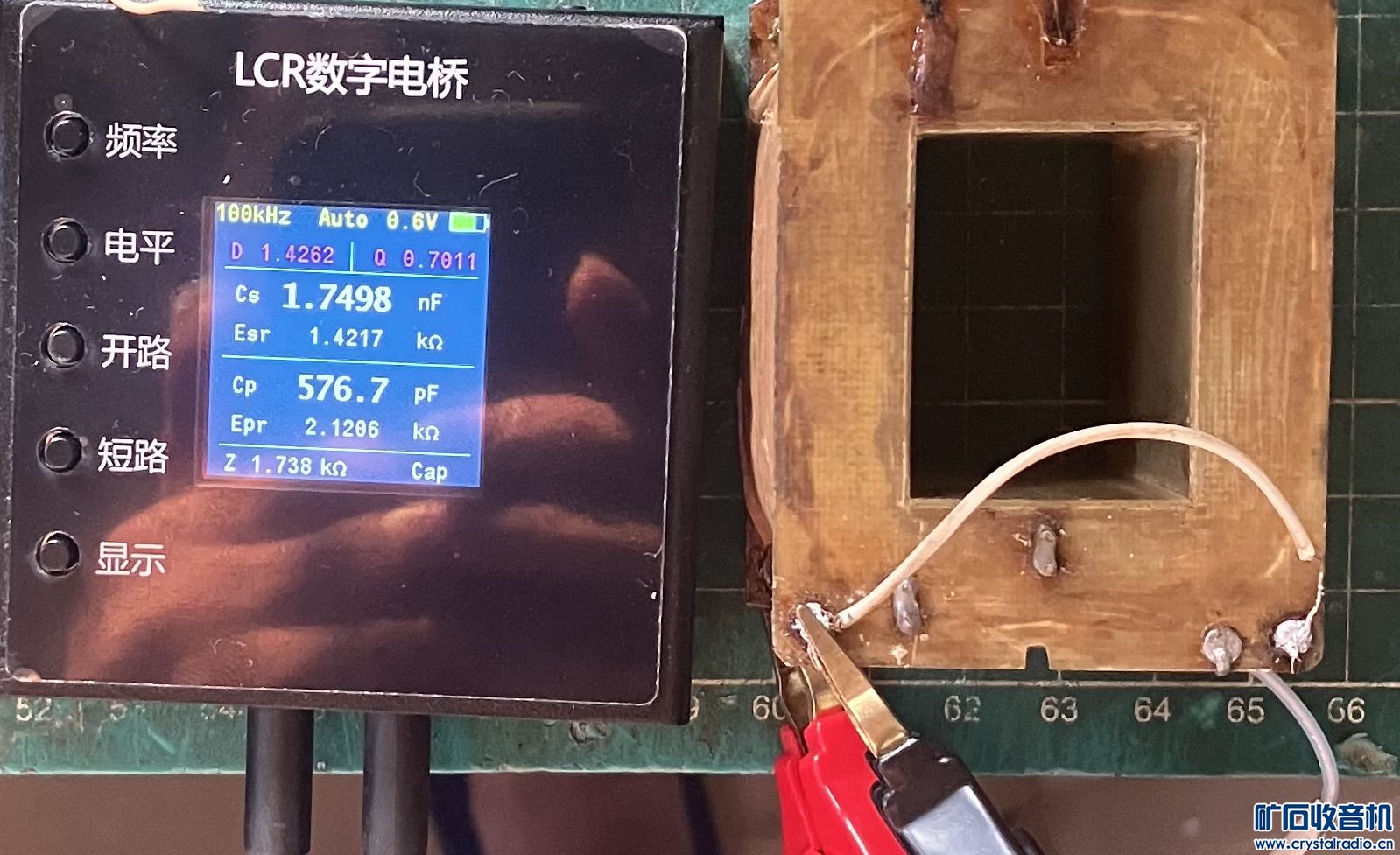

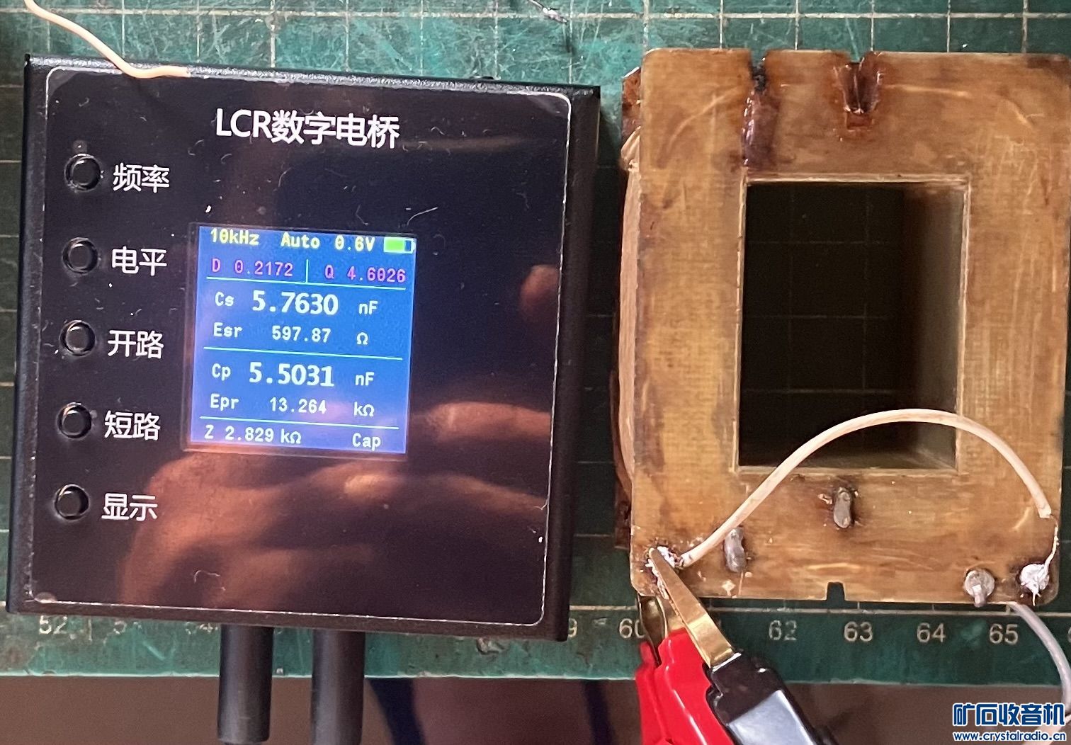

之前说错了,更正一下,我这个线包是初级不垫纸,但刷了绝缘漆,初五夹次四,串联,2840/148匝,铁芯25x34。
 楼主| 发表于 2024-8-25 08:02:12 | 显示全部楼层
刚才又重新测了一次,整体参数有变化,可能跟温度、电池或其它因素有关
以上是初次两个线包分别短路测的
以下是开路测的,结果也有所不同,特别注意1K和10KHz的变化。

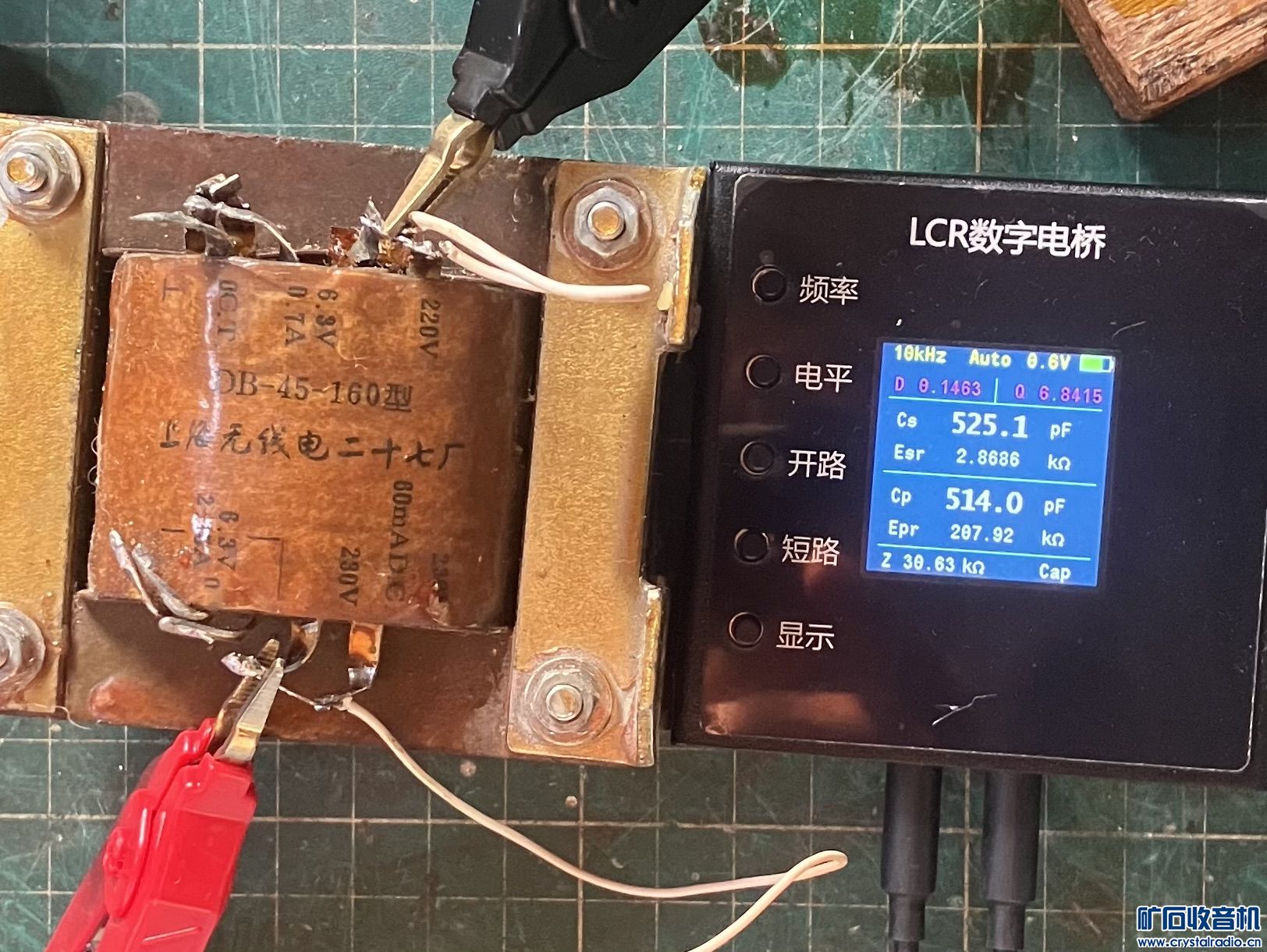

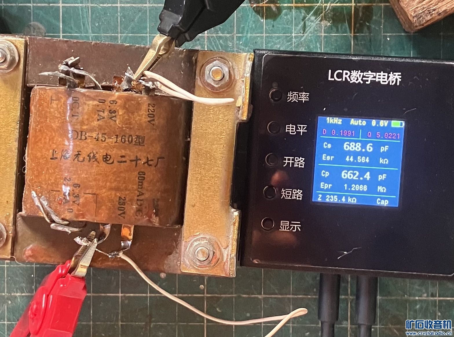

 楼主| 发表于 2024-8-25 08:06:01 | 显示全部楼层

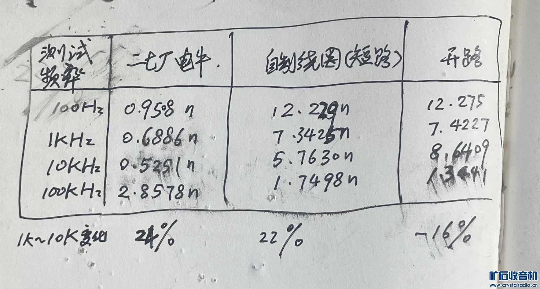

还特意找了个上二七厂的电源牛,测220/230之间的电容(短路测)
结果见表——
 楼主| 发表于 2024-8-25 08:18:26 | 显示全部楼层
还有,我测试的电平是0.6V,不知道你的是多少?
