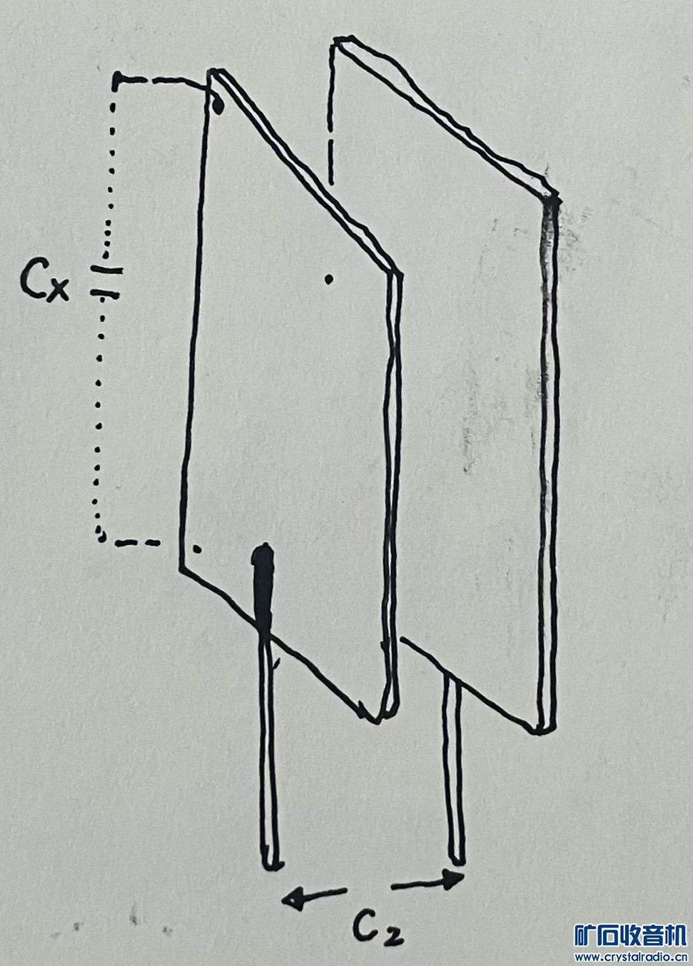

关于输出牛的电容,可能有个误区,大家来探讨一下

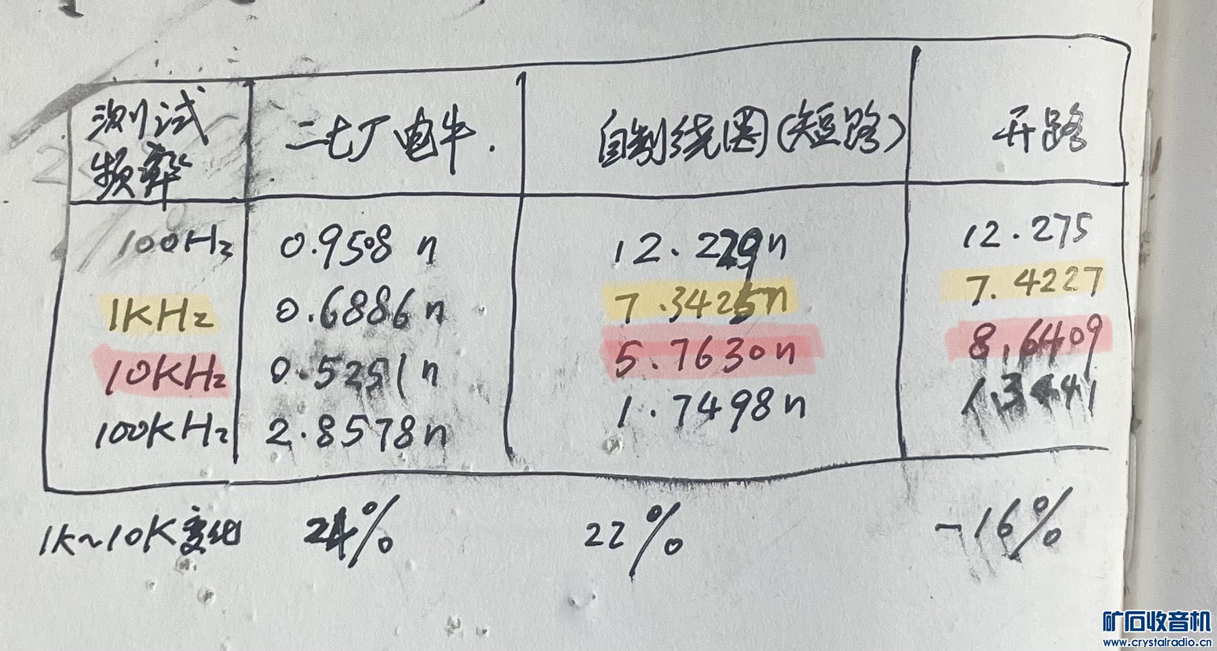

10KHz 测,初/次分别短路和开路,结果大相径庭啊,说明这样测初/次电容也是不靠谱的,只能作个参考,真正的物理电容要把初/次所有匝数分别短路才算。

你这样测,是不是等于把电容、电感和电阻并联以后一起测?

半匝与半匝之间也有分布电容啊,第一匝与第三匝、第四匝、第五匝也有。
我认为分布电容无所不在,无边无量无数,只能作为一个概念存在,讨论分布电容是属于玄学的范畴
 楼主| 发表于 2024-8-25 08:55:25 | 显示全部楼层
能测量的都属于物理电容,分布电容无法测量,我认为,既然不能用科学的办法进行量化,它就是玄学的范畴。

 楼主| 发表于 2024-8-25 09:32:38 来自手机 | 显示全部楼层
初次电容是物理电容,因为它有确切的两个极,只不过这个电容包含了较大的电阻和电感,测试方法还需进一步优化,但分布电容说不清楚有几个极,没法数。我觉得分布电容和初/次电容不能混为一谈。可能我孤陋寡闻,把初次电容说成是分布电容或其中一部分,好像是近年来的事。

 楼主| 发表于 2024-8-25 11:36:17 | 显示全部楼层
ssffzz1 发表于 2024-8-25 10:30
归一化为一个总量,譬如你说的那个cx就是这么个思路。
你认真想一想,初/次电容是两极间的电容,即C2;分布电容是同一极内任意两点之间的电容,即Cx,明白这点讨论才能进行,哈~
发表于 2024-8-25 16:43:48 | 显示全部楼层
HD711 发表于 2024-8-25 11:36
你认真想一想,初/次电容是两极间的电容,即C2;分布电容是同一极内任意两点之间的电容,即Cx,明白这 ...
哦,这么理解啊。
我肤浅了。
