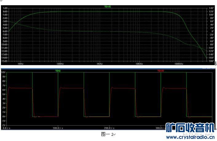

有人在2010年,已经根据各种条件,做出来模型了。代入使用的绝缘材料,结构,厚度,就能够得出各种参数和曲线。我等望尘莫及。

这个曲线是作者自己模拟出来的,不是真实的。
真正频响好的牛,不是那么简单的。
发表于 2024-8-26 08:53:16 | 显示全部楼层
真正频响好的牛,不是那么简单的。
对,我看着也是数学模型,不是实际测量得到的。我怀疑对方想做仿真,就是不知道准确性怎么样。

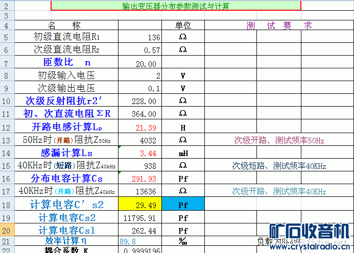

 楼主| 发表于 2024-8-26 09:11:14 | 显示全部楼层
超人胆 发表于 2024-8-26 07:34
可能看的人多,但参与讨论的不多,因为这话题高大上,太深澳了,看看你画的这么多串并电容的图,可能都 ...
其实并不复杂,归根结底还是名词概念的问题,具体来说就是怎样理解“分布”一词(又称为潜布),我是从中文的角度望文生意——所谓“分布”是不受数量的限制的,无量则无大小,是个虚拟的存在,有具体数和量的叫“极电容”。
然后就是,初/次电容到底是不是分布电容,或者说分布电容包不包括初/次电容(其实上面已经有答案了),如果一定要把它说成是其中一部分,我认为称之为“复合电容”更贴切。
只要把这两个问题明确了,其它就好办了,都是些老土话题而已,而现实中我发现讨论的时候,很容易把初/次电容的数据引入到分布电容来分析,有点偷换概念的嫌疑

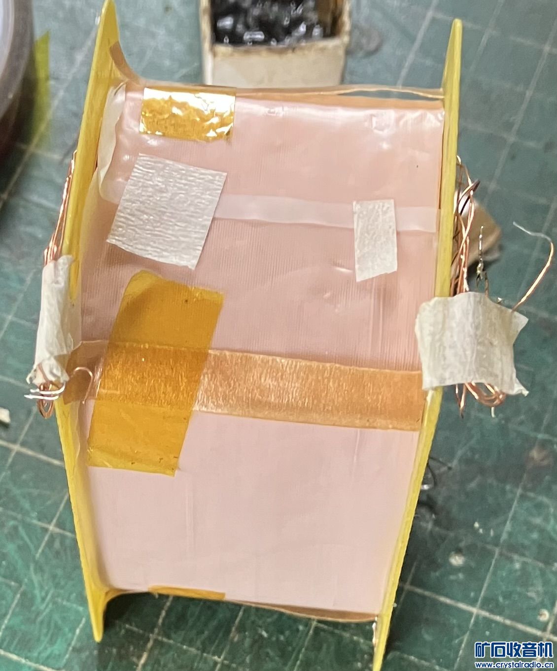

 楼主| 发表于 2024-8-26 13:02:29 来自手机 | 显示全部楼层
密封胶带、双面胶之类电介不好,我基本不用。特富龙薄膜的可塑性很好,有一定的伸缩性,不需要拉得很紧,即便有点皱巴,线一绷就服帖了。
但因为比较软,在粗线上面绕细线,会凹凸不平,所以我在转弯处压了几条纸条。

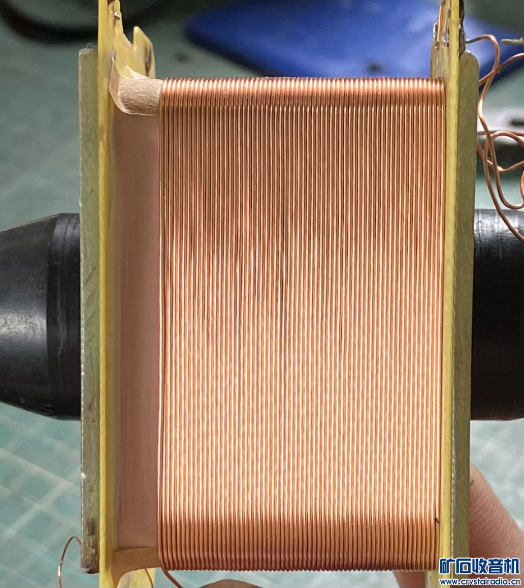

 楼主| 发表于 2024-8-26 13:37:07 | 显示全部楼层

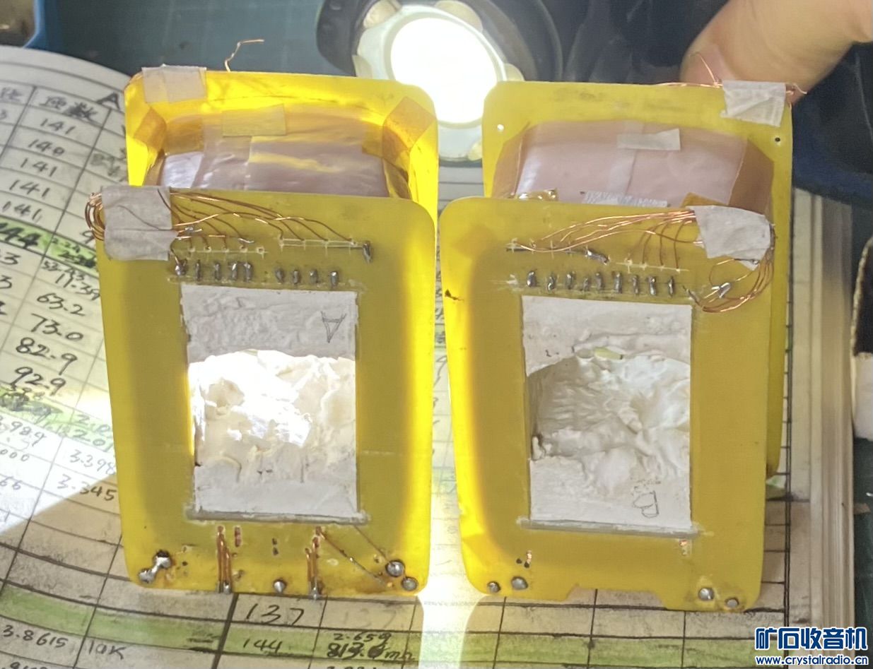

这对线包初级已经绕完,从目前看来一致性还不错
如果是4夹3(并联),这对线包已算完成了,但我打算4夹4,现在剩下最后一层次级,却还有3毫米+的窗口剩,犹豫中……用多粗的线把它完成呢!
