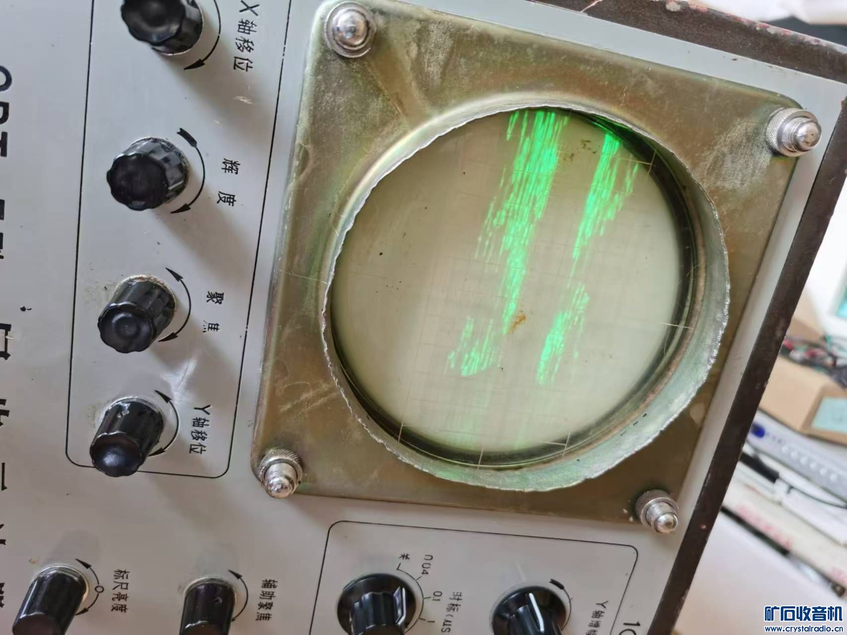

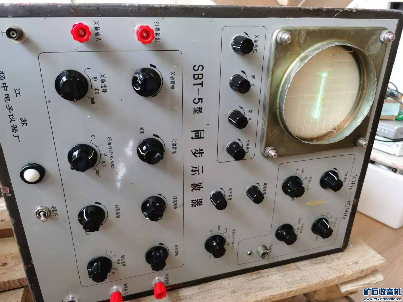

 楼主| 发表于 2024-8-30 11:23:01 | 显示全部楼层
最新进展,通电现在在扫描档也可以出现横线了,606 607管也不再是负压。(扫描线稍短些),发现把扫描扩展打到矫正时就有横线,不打到矫正光电就偏出球面。
我把y'轴放到比较信号档,似乎也不太正常吧。
接下来该咋办还需要各位老师指导呀,实在是麻烦各位了

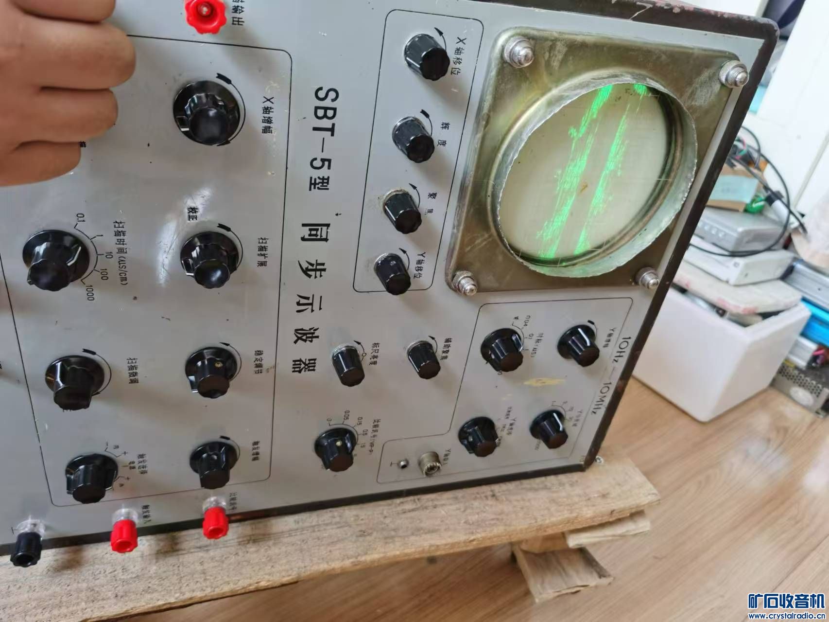

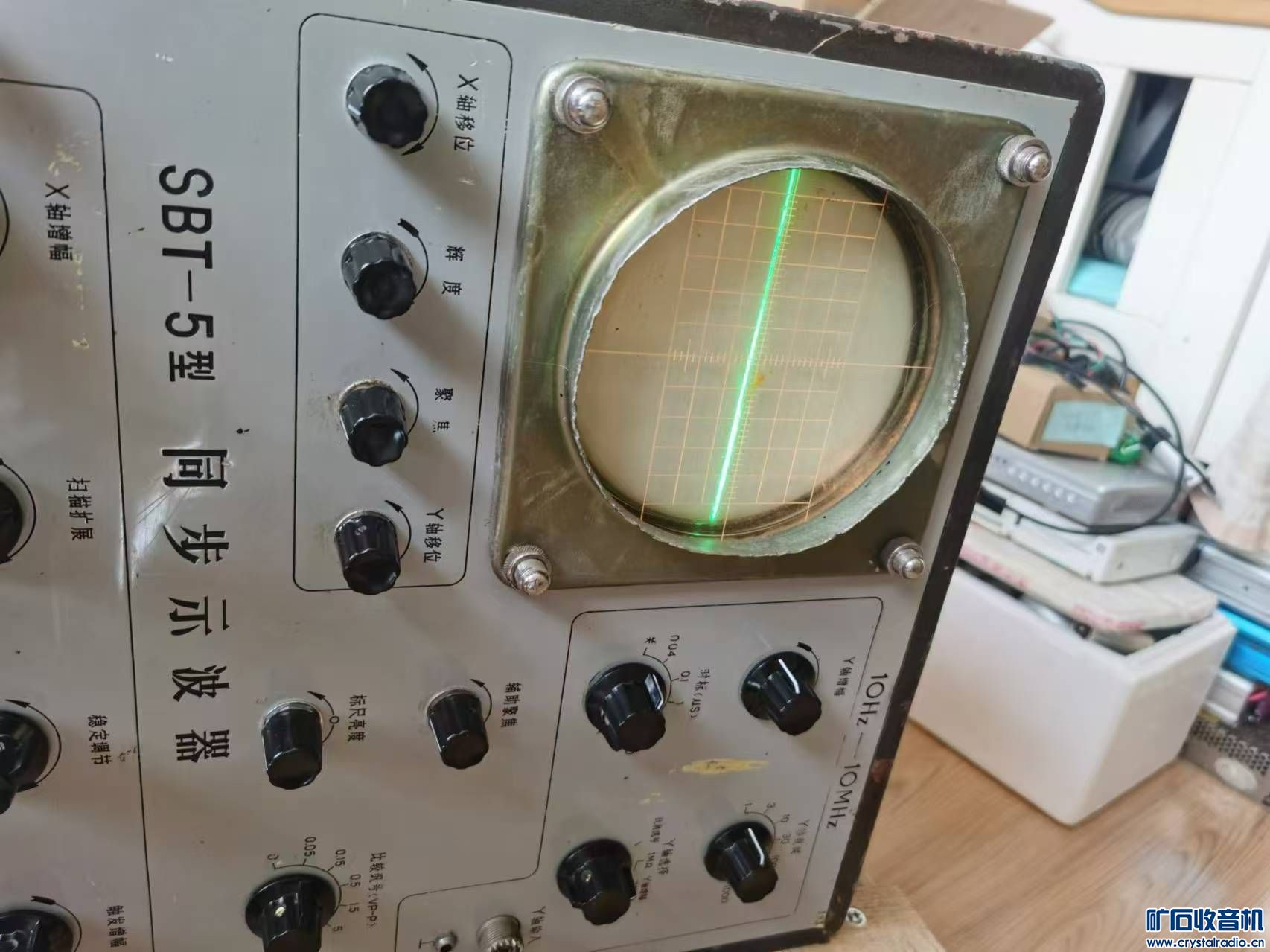

附上各个档位图片
x扫描档y75欧档
x扫描档y75欧档
x*1手摸输入端,y比较讯号
x*1手摸输入端,y比较讯号
x*1手摸输入端,y比较讯号
x*1手摸输入端,y比较讯号
x扫描档y比较讯号
x扫描档y比较讯号
x扫描档y比较讯号
x扫描档y比较讯号

 楼主| 发表于 2024-8-30 11:30:56 | 显示全部楼层
2287283165 发表于 2024-8-30 11:25
附上各个档位图片
再补一张图片,x*1手摸输入,y75欧档

发表于 2024-8-30 13:31:49 | 显示全部楼层
发表于 2024-8-30 14:01:54 | 显示全部楼层
发表于 2024-8-30 14:01:56 | 显示全部楼层
2287283165 发表于 2024-8-30 12:06
请问接下来该怎么解决了呢
    这个故障现象真是扑朔迷离让人难以琢磨。根据你100楼的照片看,手摸X轴输入有一条水平横线,说明手摸的感应信号使机器开始进行X轴扫描了,不知你的“X轴选择”放在什么档位,请查查看告知。
    我现在认为你的机器X轴扫描不正常,应该重点检查扫描电路。用你的示波器查一下K601A端的电压波形,这里的波形应该是锯齿波,它是X轴的扫描波形。同时变换SBT-5的“扫描时间”,看看波形变化情况,看看“扫描时间”是否与变换的档位相符。如有问题就应该检查扫描信号发生电路,查出问题予以解决。
    请把扫描信号发生电路贴上来。你现在只给了X轴系统电原理图。
    请测一下R632.R635.R648.看是否正常,测量时“X轴选择”应放在“扫描”位置。
    请将机器摆到正常使用位置拍照,这样看得更直观。
