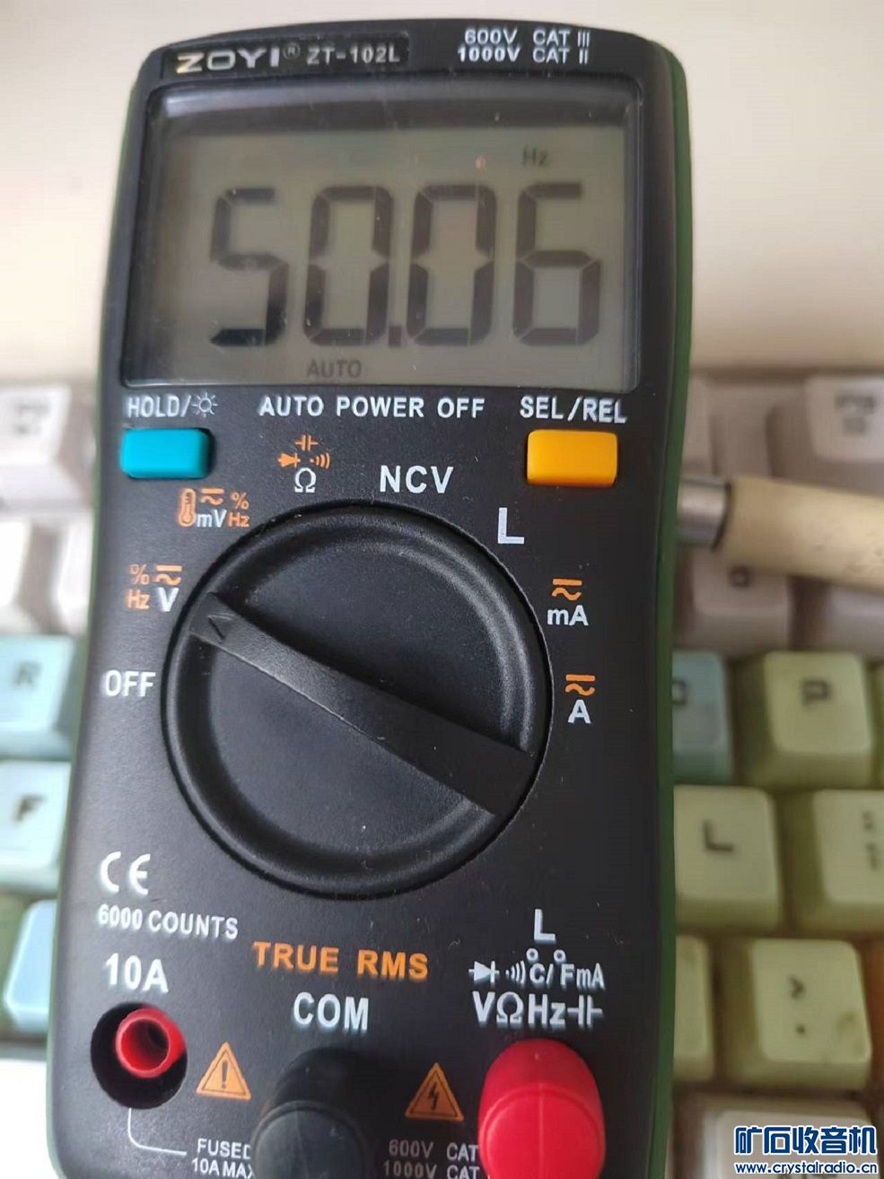

发表于 2024-8-29 10:20:38 | 显示全部楼层
2287283165 发表于 2024-8-29 09:45
刚刚还好,我前几天买的数字万用表到了,而他刚好能测频率。
我用黑表笔接地,红表笔测栅极,他一直显示 ...
    你使用的档位和屏上显示都正确,没有频率显示说明机器没有自激。你可将表笔抓在手上,正常情况应该显示50Hz,说明表是正常的,否则就要查原因了。

发表于 2024-8-29 10:57:19 | 显示全部楼层
    看看我这表的交流感应频率显示。
