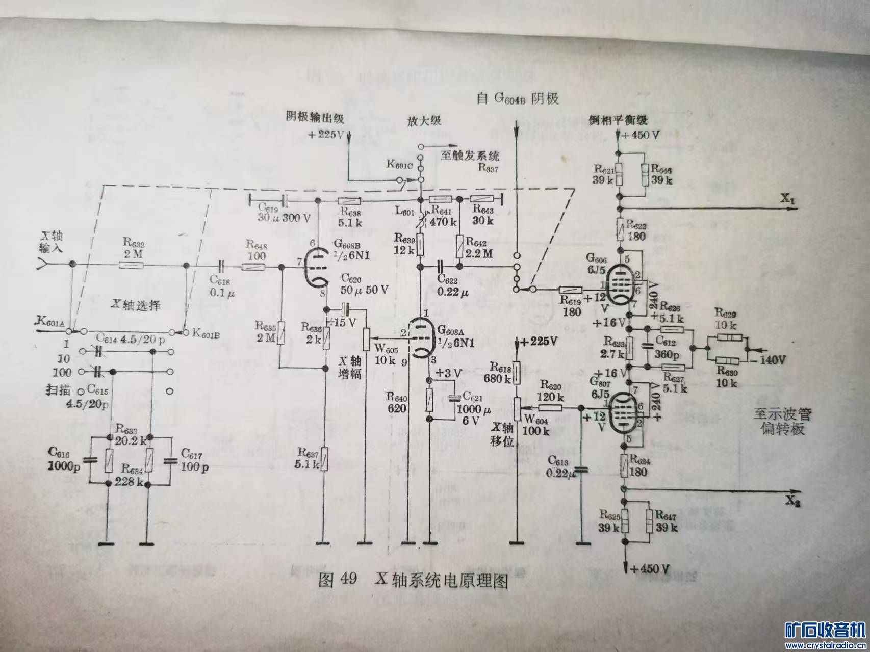

这两天淘到一台SBT5电子管示波器,想打理好收藏。
怪事一
简单打理后通电发现只有一根竖线,x周增幅和移位都没反应,很显然x轴扫描电路没有工作。于是检查发现450v电源电压低只有300v,看电路是整流出来电压经过6P1 6J1电子管稳压输出的,测量各脚电压也不正常(电路图见下面),我仔细检查了这部分电路未发现异常,断开负载输出电压还是低,与之有关的电解电容全部更换了,还是没有效果。
怪事二
检查x轴扫描输出的两个6J5各脚电压,发现各脚电压竟都是负压,450v电源接两个39K电阻,再接一个180欧到屏级,450v处测量300v,经过两个并联的39k后就变成了负压,换了电子管 断开偏转板 微信图片_20240820225637.jpg 也无效果,阴极-140v正常
附上电路图和实测各脚电压,恳请各位老师帮忙答疑解惑,谢谢
    其实问题没有那么复杂,不要急于换件,应该找到有问题的元件才是正道。我认为首先应该解决450v电源低落的问题,因为你并没有发现那里过热,所以应该先检查稳压电路问题,如6P1的屏极电压,栅极电压,那个6J1屏极1MΩ的电阻是否变值等等。也许解决稳压电路问题其他问题就迎刃而解了。
    还要查一下6J1阴极240v电压是否正常,然后一起分析。

 楼主| 发表于 2024-8-21 11:13:55 来自手机 | 显示全部楼层
WUYZHI 发表于 2024-8-21 09:56
其实问题没有那么复杂,不要急于换件,应该找到有问题的元件才是正道。我认为首先应该解决450v电源低落 ...
我把稳压级的各脚电压都附上了,电阻我逐一断开测量都没有问题,您看这可该咋办呀,要不说是怪事嘛
