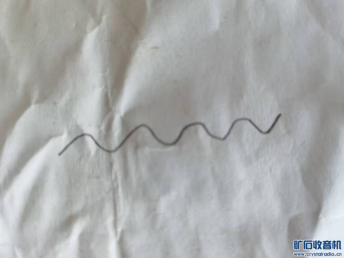

 楼主| 发表于 2024-8-27 17:23:23 | 显示全部楼层
WUYZHI 发表于 2024-8-27 16:22
不要急一步步来,你要把拔掉6J5后其他各脚的电压负值是多少告诉我,这点很重要。X轴扫描没有正常工作 ...
还有就是我刚刚用示波器看了触发电路输出有波形(用手机拍不出来照片,手画一个就像这样),您看一下这波形正常吗,扫描电路输出就没有波形,所以扫描电路也有故障吧。
触发电路类似波形
触发电路类似波形
发表于 2024-8-27 17:50:24 | 显示全部楼层
2287283165 发表于 2024-8-27 17:20
拔掉管后
G607 1脚0v 27脚-155v 56脚460v
G606 1脚6v 27脚-155v 56脚460v
    根据这组数据说明栅极输入端电压不正常,请查225v电压是否正常,不正常请找原因并排除。再查470k与30k的中点电压,应该在13v左右,如正常请查2.2MΩ电阻是否变值。再查680k与100k连线中点电压,应该是29v左右,如正常就查120k电阻是否开路或是0.22微法电容是否短路。最后查-140v电源是否正常,若是高高到多少。等你的检查结果。
