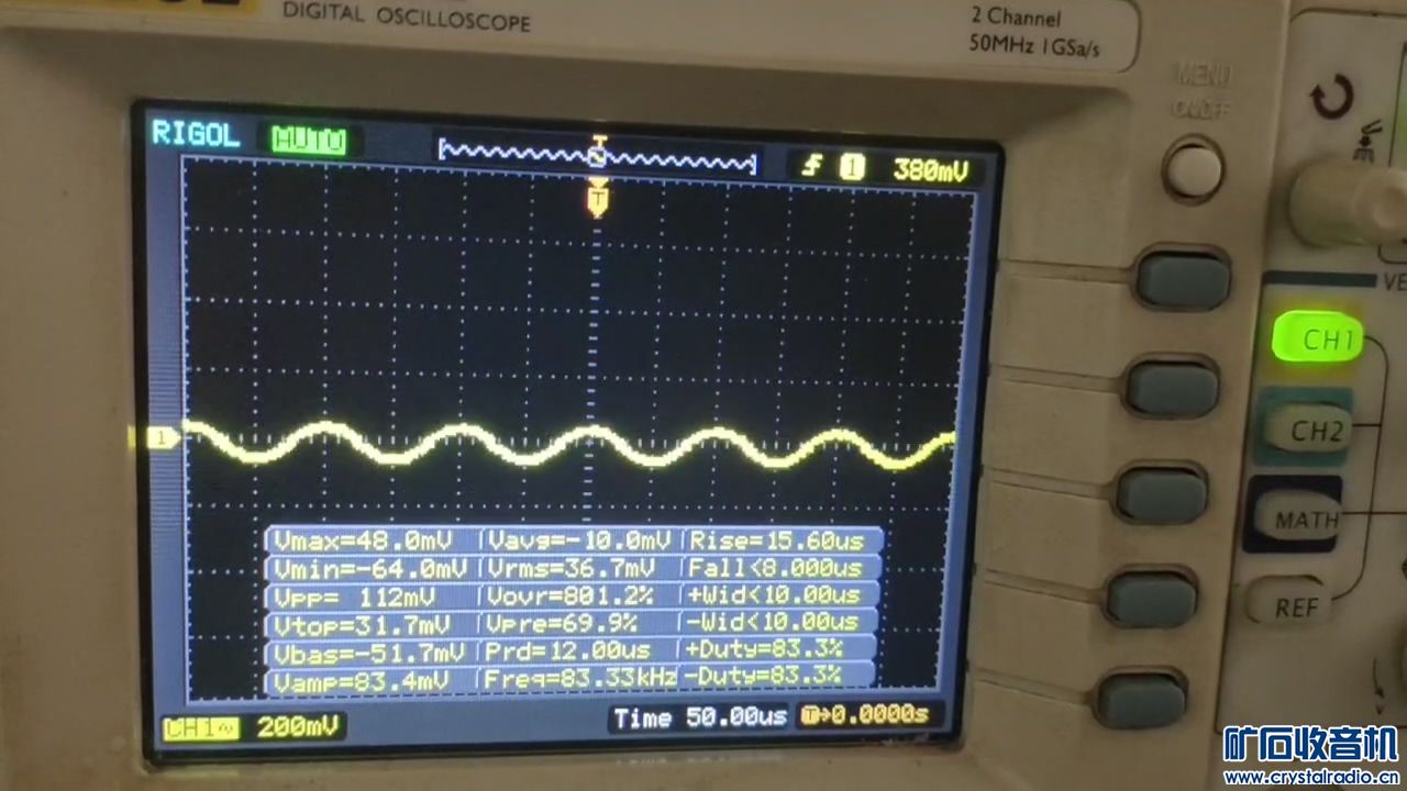

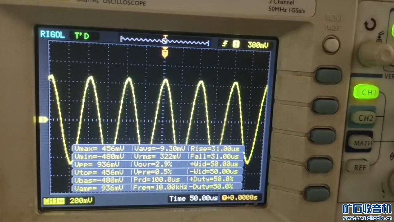

为了确保后面装配顺利,你可以测量一下DAC的输出,开机后应该是1KHz,约0.8Vpp的输出。按左右 ...
DAC输出电平频率是精确的,但不是稳定的,大约1Vpp的正弦和一个较低幅度波形来回切换,隔1,2秒切换一次,截图是10k的如下,其它频率也是一样的:
另外我现在不用摸输入,数字也是不断跳的哦
 楼主| 发表于 2024-9-18 13:38:46 | 显示全部楼层
dirtyacc 发表于 2024-9-18 13:29
DAC输出电平频率是精确的,但不是稳定的,大约1Vpp的正弦和一个较低幅度波形来回切换,隔1,2秒切换一次 ...
1欧档的输出电平只有0.1Vpp的样子
因为没有输入信号,读数是乱的,所以会在不同的档位之间乱跳。
你切换到手动档,输出电平就不会跳了
没有输入的时候,读数乱跳是正常的,用手摸输入端,应该能看出有变化
发表于 2024-9-18 14:20:11 | 显示全部楼层
scu319hy 发表于 2024-9-18 13:38
1欧档的输出电平只有0.1Vpp的样子
你切 ...
明白。改成手动挡确实如你所说的,之前变化就是换挡。原来没仔细看,一个是model,一个mode以为是同一个。没发现手动挡模式。

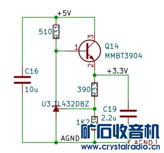

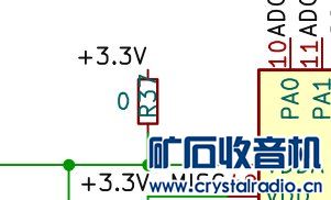

发表于 2024-9-18 14:21:48 | 显示全部楼层
楼主,+3.3V与+3.3V_MISC是不是只用装其中一个供电即可?即要么装U3部分电路,要么装U4部分电路
 楼主| 发表于 2024-9-18 14:33:09 | 显示全部楼层
两个都是需要的
+3.3v-MISC是给MCU,继电器供电的
+3.3v是给ADC参考供电的
在MCU上,+3.3v通过0欧电阻(用于电源滤波)连接的是VDDA,而+3.3v-MISC连接的是VDD
如果你想省事,可以把+3.3v那块省略,用飞线从+3.3v-MISC取电,也不是不行
理论上,这样的噪声会大一点点
我简化的镊子版本就取消了ADC专用的供电,影响微不可察
发表于 2024-9-18 17:42:30 | 显示全部楼层
scu319hy 发表于 2024-9-18 14:33
两个都是需要的
+3.3v是给ADC参考供电的
谢谢!是我看错图了,误以为通过R37 0欧电阻将2个网络连在一起了。
