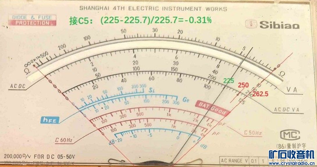

这支MF63万用表不能正常工作原因在哪里?

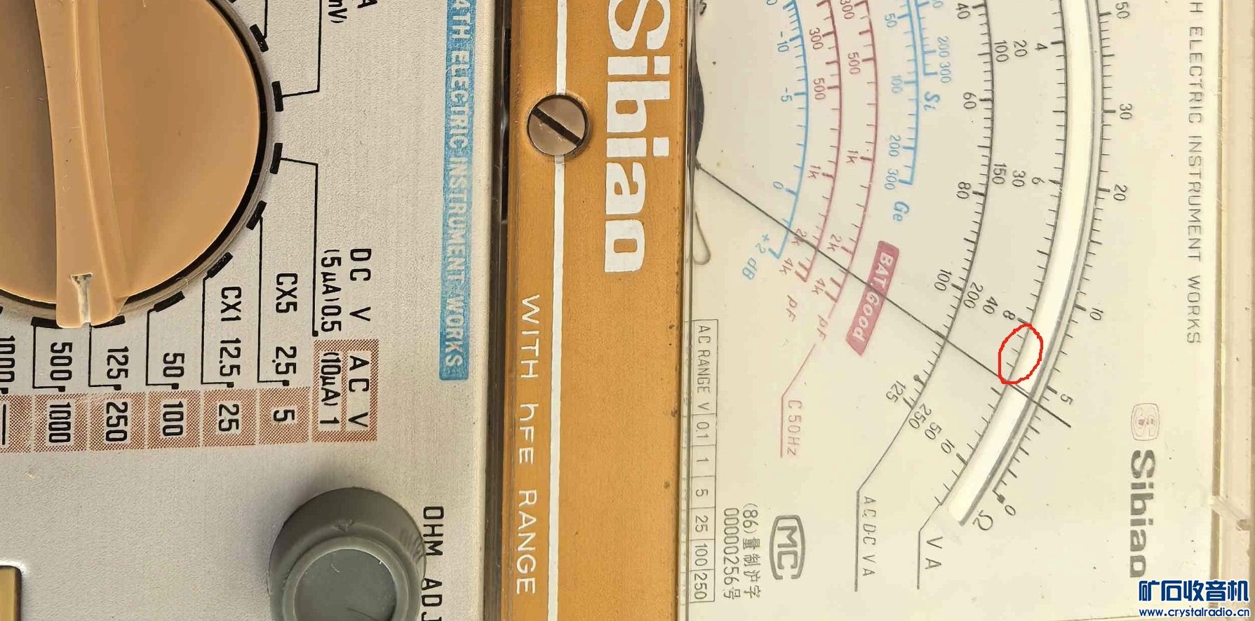

 楼主| 发表于 2024-12-18 20:45:37 | 显示全部楼层
云卷云舒 发表于 2024-12-18 19:15
与老郑商榷:
1、MF63表因采用了OP作“理想”整流,因此交直流共用刻度线。右侧标注的“AC  DC  V  A”适 ...
这都是MF63表的设计师不走寻常路上埋的雷(黑*)做的局,从前就已将多位大师导入歧途、每每翻车!!
发表于 2024-12-18 20:59:52 | 显示全部楼层
lxl990916 发表于 2024-12-18 20:40
在C5接入时,测量市电的精度由3.2%,提高到了2.5%
按第2条标尺读数,结果是这样的:
接入C5:200V+4.0格=200V+4.0*5V=220V,(220-225.7)/225.7=-2.53%
未接C5:200V+3.5格=200V+3.5*5V=217.5V,(217.5-221.1)/221.1=-1.63%
也就是说,交流档接入C5后,误差要比不接大,原设计没毛病 。这个结论与上面在第3条标尺读数是一样的。
PS:您分别在第2、3条标尺上数格子,然后都用第3条标尺做了折算 ,所以结论不对。
 楼主| 发表于 2024-12-18 21:23:49 | 显示全部楼层
老郑小烧 发表于 2024-12-18 20:59
按第2条标尺读数,结果是这样的:
接入C5:200V+4.0格=200V+4.0*5V=220V,(220-225.7)/225.7=-2.53% ...
接入C5:200V+5.0格=200V+5.0*5V=225V,(225-225.7)/225.7=-0.3%
发表于 2024-12-18 21:34:37 | 显示全部楼层
您到底喜欢哪条标尺?都说了要按第2条算
第3条每格是2V,怎么也折不到5V。

发表于 2024-12-19 19:10:44 | 显示全部楼层
老郑在122#已给出答案。
其实看原理图可知:在交流挡,C5是不接入电路的(C5一脚接地,另一脚悬空,仅在DC挡接入运放同相输入端)
