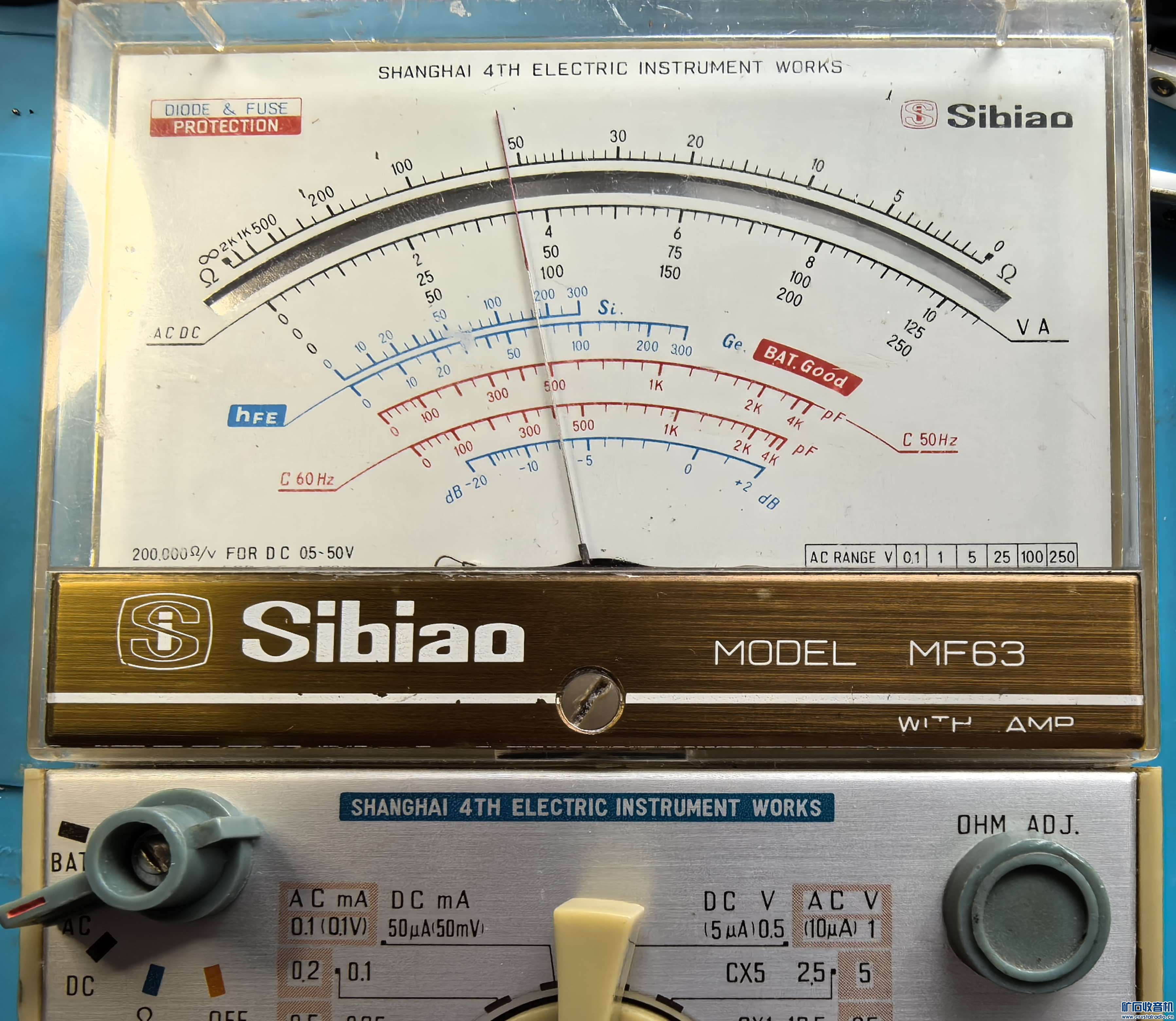

这支MF63万用表不能正常工作原因在哪里?
发表于 2024-10-28 09:24:22 | 显示全部楼层
海洋DZ 发表于 2024-10-26 18:55
R13这个电阻是7.5M=3M+4.5M,R13不是一只,俩电阻安装位置没有关系哦
慢慢调整好,现在发现BAT显示等于8.6V。欧姆调零比较反复,可能是放大器的原因。电阻以中心值为例,偏大5%。直流1.5V以及交流220V误差很小。
发表于 2024-10-28 10:28:36 | 显示全部楼层
海洋DZ 发表于 2024-10-27 08:01
早上看到回复,用彩色图画一番试试
现在有一个问题,就是功能挡打到Ω、DC、AC,只要挡位还在电阻挡,短接表笔,指针还会偏转。不知道原来是这样的还是故障?
 楼主| 发表于 2024-10-28 11:26:09 | 显示全部楼层
quexing 发表于 2024-10-28 10:28
现在有一个问题,就是功能挡打到Ω、DC、AC,只要挡位还在电阻挡,短接表笔,指针还会偏转。不知道原来是 ...
刚又测试了一下我的两支MF63表和你描述的一样的,这可能是娘胎里就是这样的

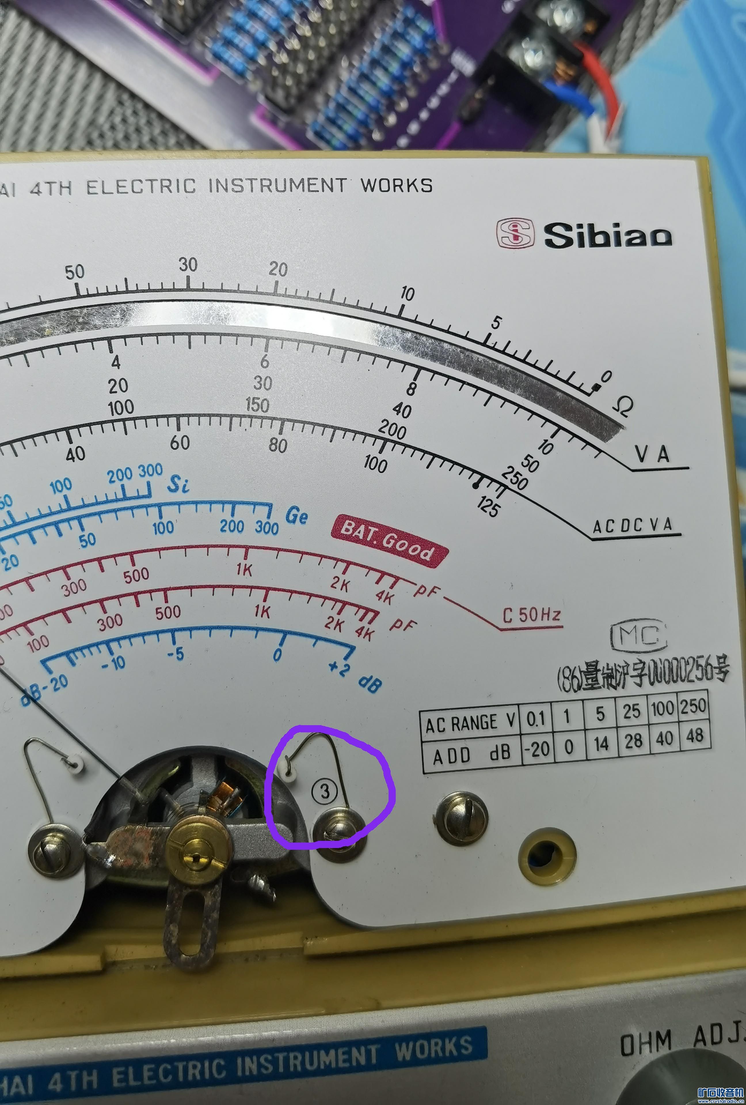

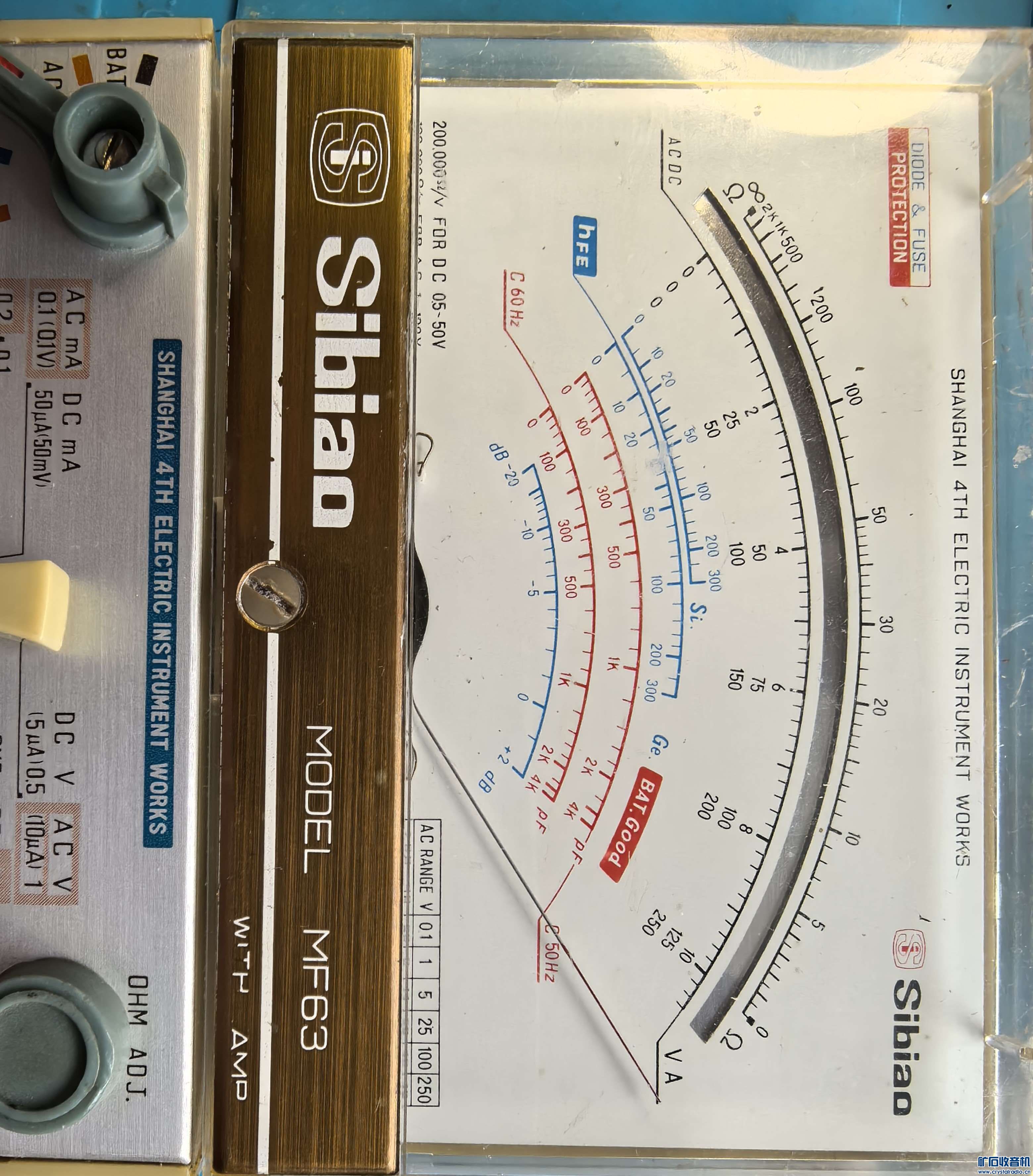

发表于 2024-10-29 19:26:31 | 显示全部楼层
这个盘是“3”号盘、不知道MF63有“几号”盘?
 楼主| 发表于 2024-10-29 21:11:43 | 显示全部楼层
你的是3号盘,我的是2号盘,至少还有个1号盘

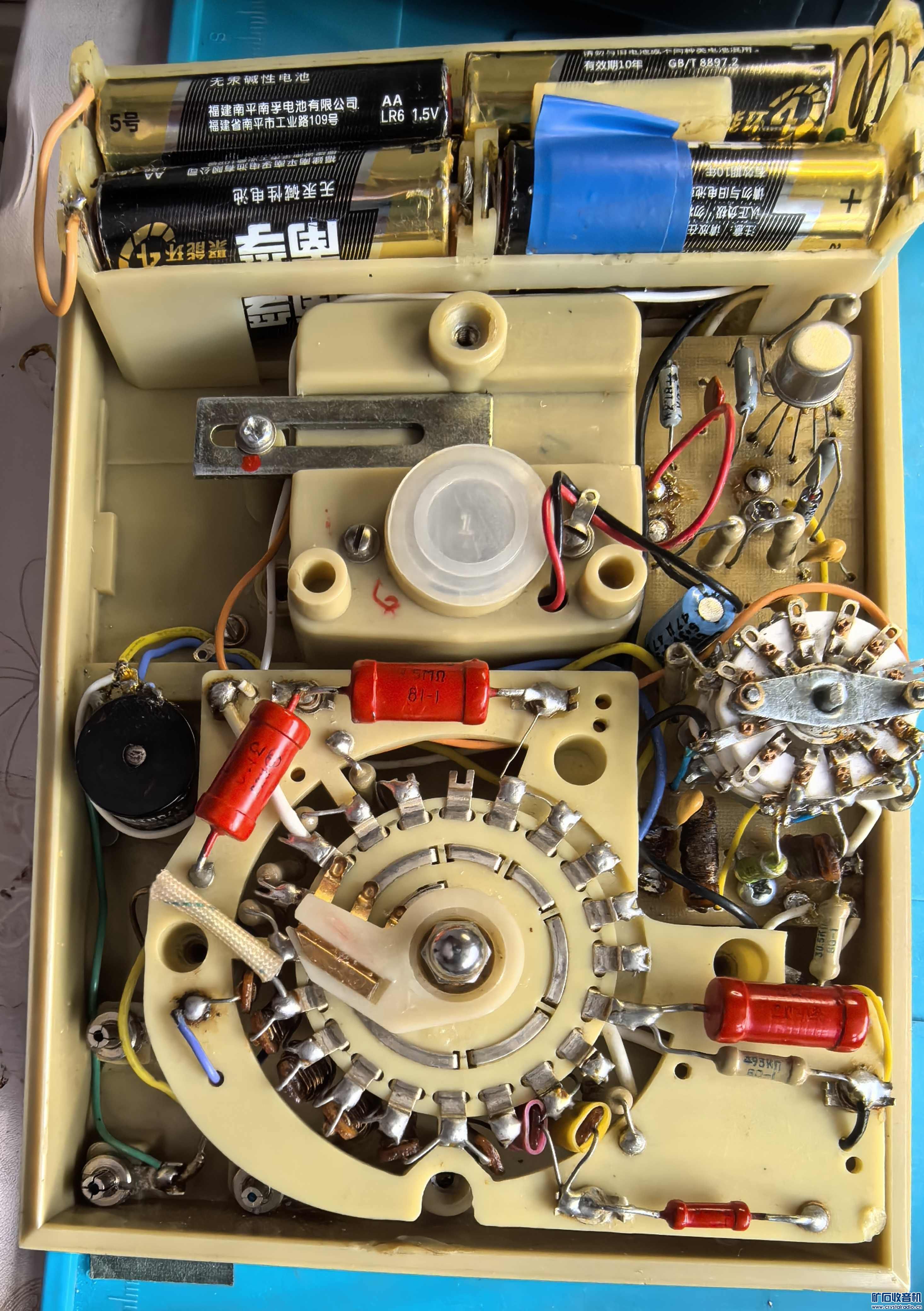

 楼主| 发表于 2024-10-30 16:04:34 | 显示全部楼层
维修一7节电池版的MF63表,测供电电压+4.25、-4.2V,电池检测档测量基本正常,功能开关调到欧姆档和DC档表针均打到最右侧,AC档表针在中偏左3格,放大调零都不可调,测放大输出6脚电压2.65V,这可能是什么问题,坛友帮指点一下问题出在哪里,还是运放出现了故障?
MF63
MF63
欧姆
欧姆
DC
DC

发表于 2024-10-31 12:33:09 | 显示全部楼层
lxl990916 发表于 2024-10-30 16:04
维修一7节电池版的MF63表,测供电电压+4.25、-4.2V,电池检测档测量基本正常,功能开关调到欧姆档和DC档表 ...
首先测量直流5ua档是否准确,再考虑故障在哪里?
 楼主| 发表于 2024-10-31 16:02:59 | 显示全部楼层
主要是运放输出6脚电压超高,运放功能不能有效动作,非常怀疑集成运放集成有问题了
发表于 2024-10-31 16:55:32 | 显示全部楼层
用洞洞板做个转接板,FC54转TL061,TL061很便宜。坛里列子可搜一下,替换大法,简单方便。
发表于 2024-10-31 18:41:33 | 显示全部楼层
置换后准确吗?
