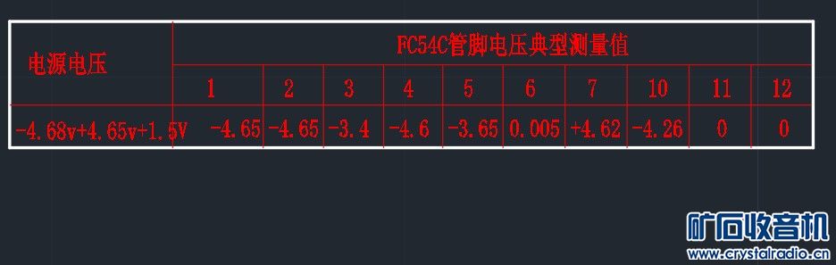

手头有一只MF63万用表,电源是4.5V+4.5V版本,装上7节1.5V电池,功能开关置于BaT档时表针指示正常,功能开关置于欧姆档,量程开开关置于X1,调整AMPadj电位器表针无反应,检查运放各管脚电压如下表:
表中各管脚测量对地电压。11和12脚电压均为0,顺便检测D1和D2两支二极管正常。输出端6脚电压0.005V,是否运放出现了不可恢复的故障,还是有其它原因,有经验的大师们帮指点一下!!!多谢!!

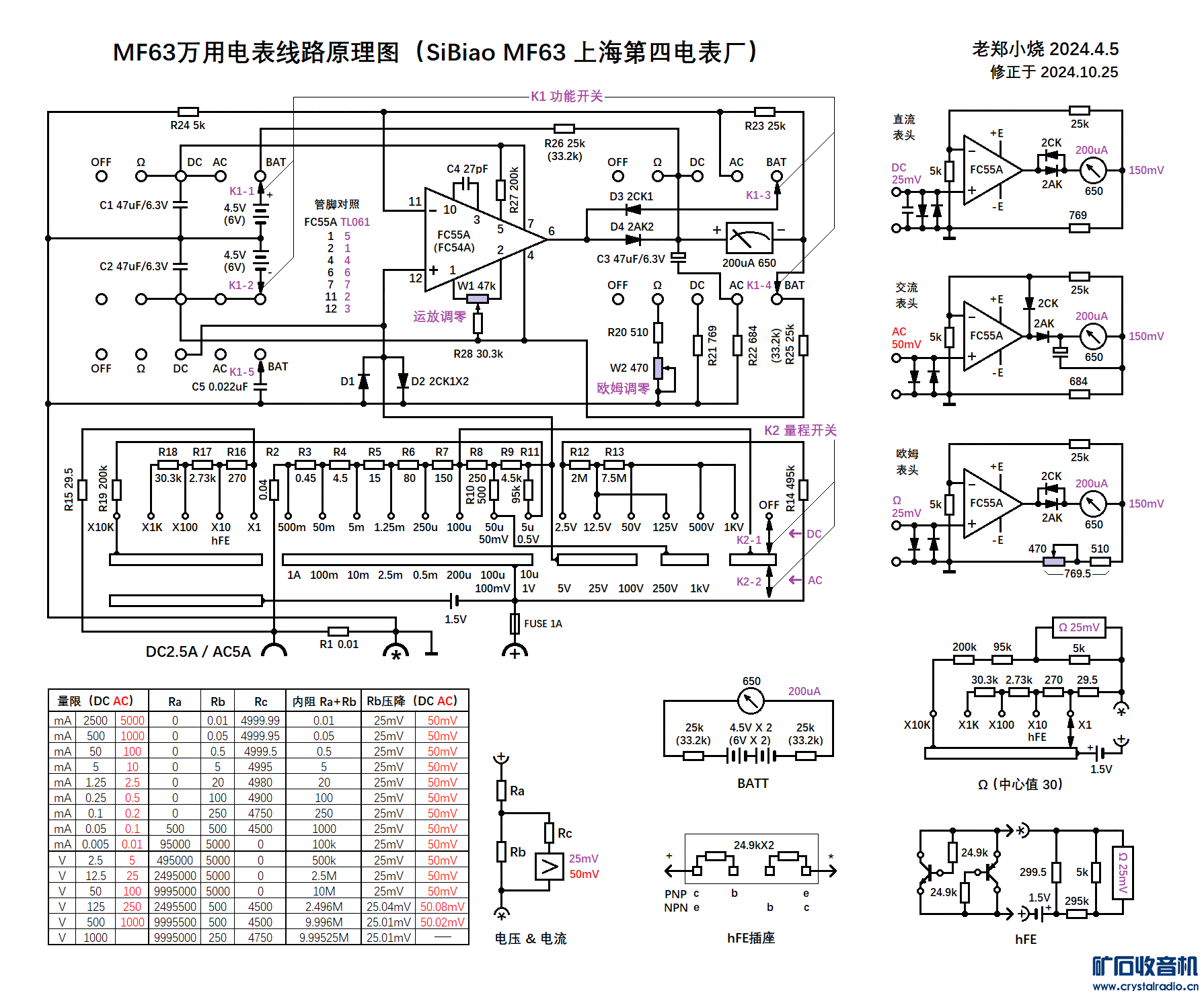

quexing 发表于 2024-10-25 08:02
这里表笔正负是不是搞错?
我上次改的不对,是主图1.5V极性画错了,所以应该这样的:

quexing 发表于 2024-10-24 11:38
学老郑画图,电阻挡是不是这样的?不知道有没有走漏眼。
各档都在这儿了,连hFE插座都有
补充内容 (2024-11-19 17:30):
此图有误,正确的见100楼:
http://www.crystalradio.cn/forum ... &fromuid=306031

2、各脚电压是在欧姆档测的,你只说”打到RX1档“,没说是否短路了表笔(或测量了一只电阻),如果没有,12脚没有信号注入是正常的,可能又一次完美地避开了IC

表头上200UA 用了运放。从12脚看进去,就是一个25mV的电压表,在12脚并联了电流档电阻串---------总阻值为5K。----------------------------这样就是一个,5K内阻,5uA 电流表。
W6955坛友说的很好,2.5V档检测,最优选择。
分压电阻495K:5K--------------------100倍分压。25mV x100=2.5V .
发表于 2024-6-6 12:05:45 | 显示全部楼层
美人鱼999 发表于 2024-6-5 17:21
表头上200UA 用了运放。从12脚看进去,就是一个25mV的电压表,在12脚并联了电流档电阻串---------总阻值为5 ...
分析的太清楚了;只要有一档正常说明运放FC54A没事,大概率转换开关。

在正常测量状态下,看12脚电压,
1、如果还是零,多半是电气问题(开路、短路、触阻过大等)。有可能是非常简单的问题(比如插孔开路了、甚至表笔开线了),当然也有可能是运放内部短路,不过这个几率很小。
2、如果有最多25mV的电压,根据你前面的测量数据,多半是运放损坏了。
如果是第1种情况,可以打到任意直流电压档,然后准备个小于25mDCV的电压信号,直接注入到12脚与*之间,以此判断运放好坏。
 楼主| 发表于 2024-6-7 08:09:47 | 显示全部楼层
lxl990916 发表于 2024-6-6 13:23
只有电池测量测量指示正常的,其它档位都不动呀!
表中是RX1欧姆档表笔开路测量数据
