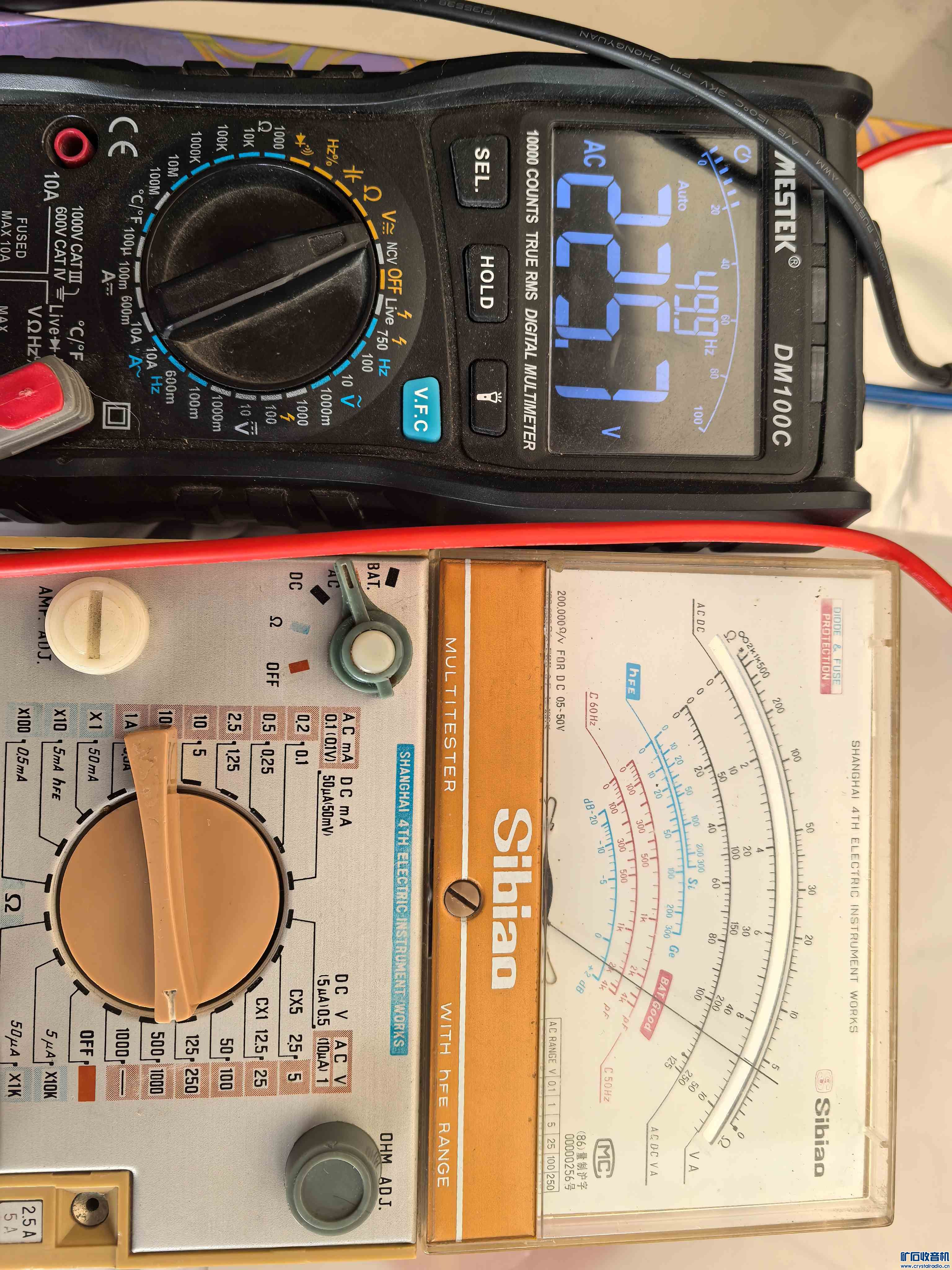

今天测试了市电电压,验证在MF63电路中引入C5降噪后测量市电,其对交流电压测量结果的影响,MF63表和数字表同程测量市电交流电压,Mf 63指针表测量结果计算:200V+3.5格=200+3.5格/12.5格*50V=214V;同程测量的可信数字表读数:221.3V,指针表测量误差:(221-214)/221=3.2%
补充内容 (2024-12-15 17:17):
更正:又打开这支MF63万用表发现C5开焊了,一支脚处于悬空状态,以上数据是C5未接入数据
MF63市电测量
MF63市电测量

不接C5测市电是多少?
 楼主| 发表于 2024-12-15 17:20:02 | 显示全部楼层
老郑小烧 发表于 2024-12-15 16:09
不接C5测市电是多少?

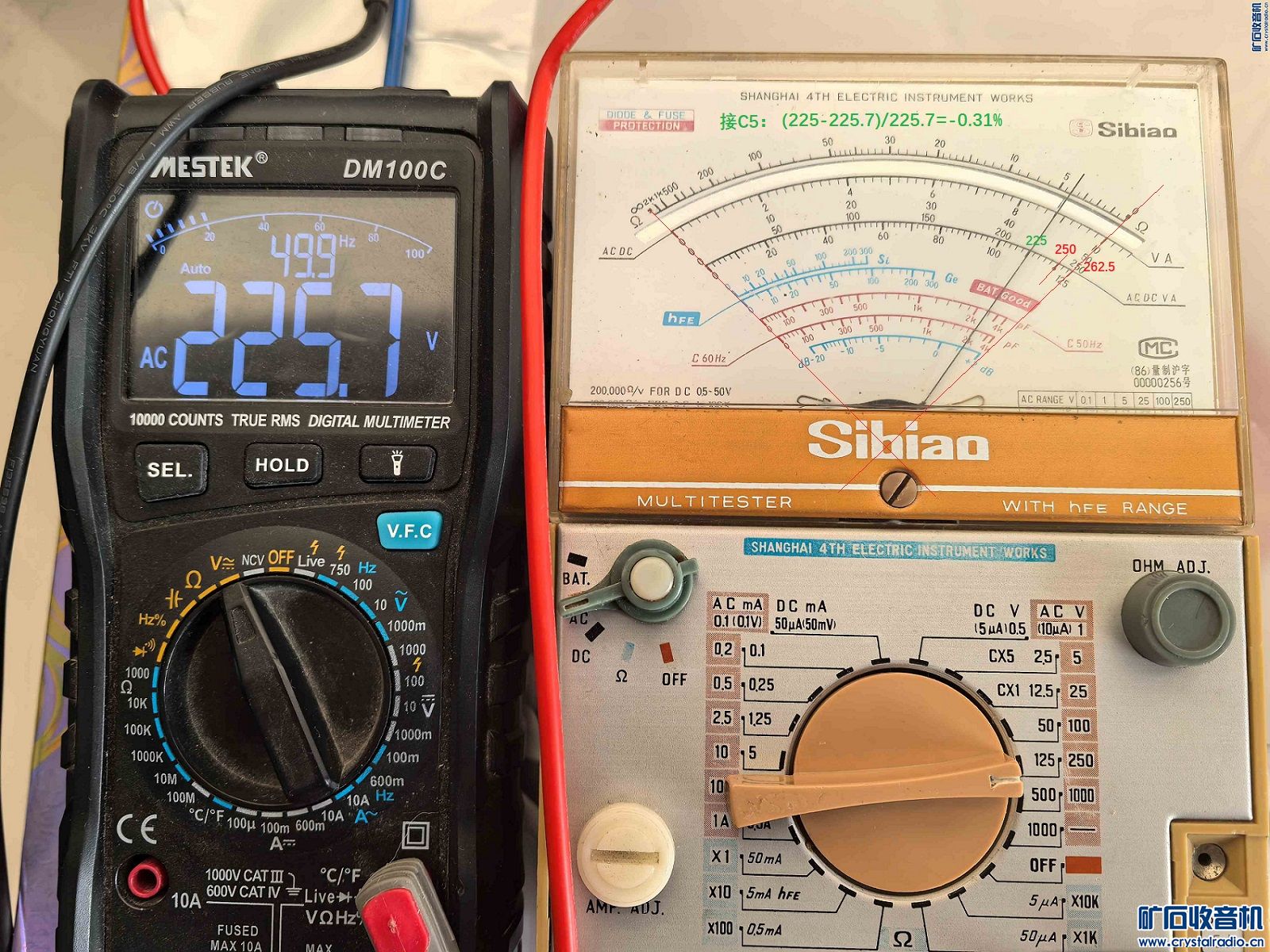

又重新把开焊的C5焊接公共点上进行了市电的测量,其结果如图。200V+5格=200+5格/12.5格*50V=220V;同程测量的可信数字表读数:225.7V,指针表测量误差:(225.7-220)/225.7=2.5%

又重新把开焊的C5焊接公共点上进行了市电的测量,其结果如图。200V+5格=200+5格/12.5格*50V=220V;同程 ...
如果在第三条标尺上读数,250V每格为5V,满度为262.5(为何如此,我在前面问过)。
接C5后误差为负,说明信号有损失,我的判断没错。
 楼主| 发表于 2024-12-18 15:11:36 | 显示全部楼层

发表于 2024-12-18 19:15:52 | 显示全部楼层
与老郑商榷:
1、MF63表因采用了OP作“理想”整流,因此交直流共用刻度线。右侧标注的“AC  DC  V  A”适用于第二、第三条刻度线;
2、第三条刻度线专用于量限为1.25/12.5/125的量程,数据直读;(当然,250/500的量程也可以使用该刻度线,只不过读值需要倍乘2或4——那是去简就繁)
3、113#第一图万用表置于AC250V挡,指针读值应该是220而不是225(看第二条刻度线&250满度数据);
      若数表示值精确,则MF63的相对误差:220/225.7-1=-0.02525=-2.5%未曾超标
4、第三条刻度线右端的小圆点,只是表明该点读值是120而已,尽管其他刻度线没有圆点,但我们似乎没必要过度解读;
5、“标尺在200V之前每格5V,之后就突然每格4V了”——实则未然:该刻度线共62.5格,满度125,每小格读值为2,不能用第三条刻度线直读250量程的测量结果(前已提及,必须读值x2,但何苦自寻麻烦呢?)
6、若言之偏颇,请谅解
发表于 2024-12-18 19:25:01 | 显示全部楼层
C5(0.022uF)的作用,只是在测量DCV/DCA时旁路掉杂散的噪声干扰,对AC不起作用

 楼主| 发表于 2024-12-18 20:40:29 | 显示全部楼层
在C5接入时,测量市电的精度由3.2%,提高到了2.5%
